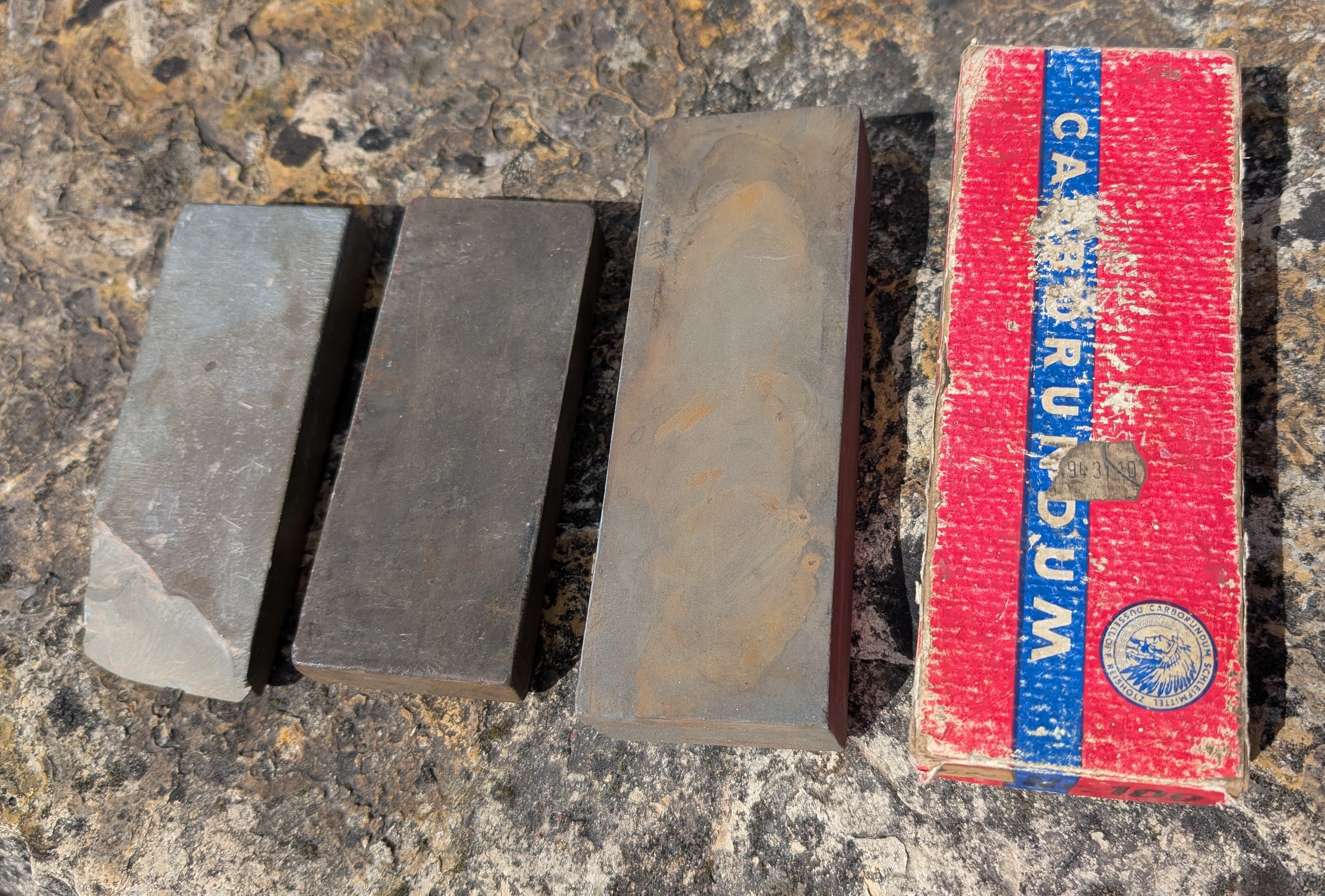

mir sind gerade für kleines Geld diese Schleifsteine zugelaufen. Meine Frage ist nun: benutze ich die mit Wasser oder Öl? Man könnte es pragmatisch erstmal mit Wasser versuchen und ggf. zu Öl wechseln, wenn das nicht gut funktioniert.
Oder gibt es eine Möglichkeit, irgendwie zu testen, welches das richtige Medium ist?
Der linke hat eine schieferartige Konsistenz, vielleicht ist es auch ein belgischer Brocken; die Verpackung rechts gehört zum rechten Stein.
Für jeden Hinweis dankbar

Moin Christoph,
viele Steine können mit Öl oder Wasser benutzt werden. Werden sie jedoch einmal mit Öl benutzt muss beim Öl geblieben werden - schlicht deshalb, weil sie dann kein Wasser mehr aufnehmen können.
Ich würde sie einfach mal in Wasser legen und schauen, ob sie dieses aufnehmen. Wenn ja, dann können sie mit Wasser genutzt werden. Wenn nein, dann mit Öl.
Liebe Grüsse - Fabien

Hallo Fabien,
danke für den Hinweis. Ich habe die Steine eben auf Schleifpapier mit Wasser abgerichtet und es zeigt sich, dass die beiden Linken das problemlos mitgemacht haben und sich wie erwartet abrichten ließen. Die saugen zwar nicht direkt Wasser auf, aber sie sind auch recht fein. Die werde ich mit Wasser verwenden.
Der Rechte dagegen ist zugesetzt mit einem fast harzartigen, leicht glänzenden Schmier; ich gehe mal davon aus, dass das Rückstände vom Öl sind. Ich habe ihn mal in Waschbenzin eingelegt und schaue, ob man die Rückstände so wegbekommt. Das ist dann wohl ein Ölstein, bei näherer Betrachtung ein Kombistein mit zwei unterschiedlichen Seiten.

Guuden,
aus einem Öl- einen Wasserstein zu machen kann mit Spülwasser gelingen.
Außer Arkansassteine lagere ich meine Steine dauerhaft in Spülwasser.
So sind die Steine besser benetzt und nicht gleich nach ein paar Zügen
mit einer Klinge an der Oberfläche gleich wieder trocken.
Besonders beim Belgischen Brocken bildet sich dabei eine feine sämige fast schon Pollierpaste.
Gut Holz!
