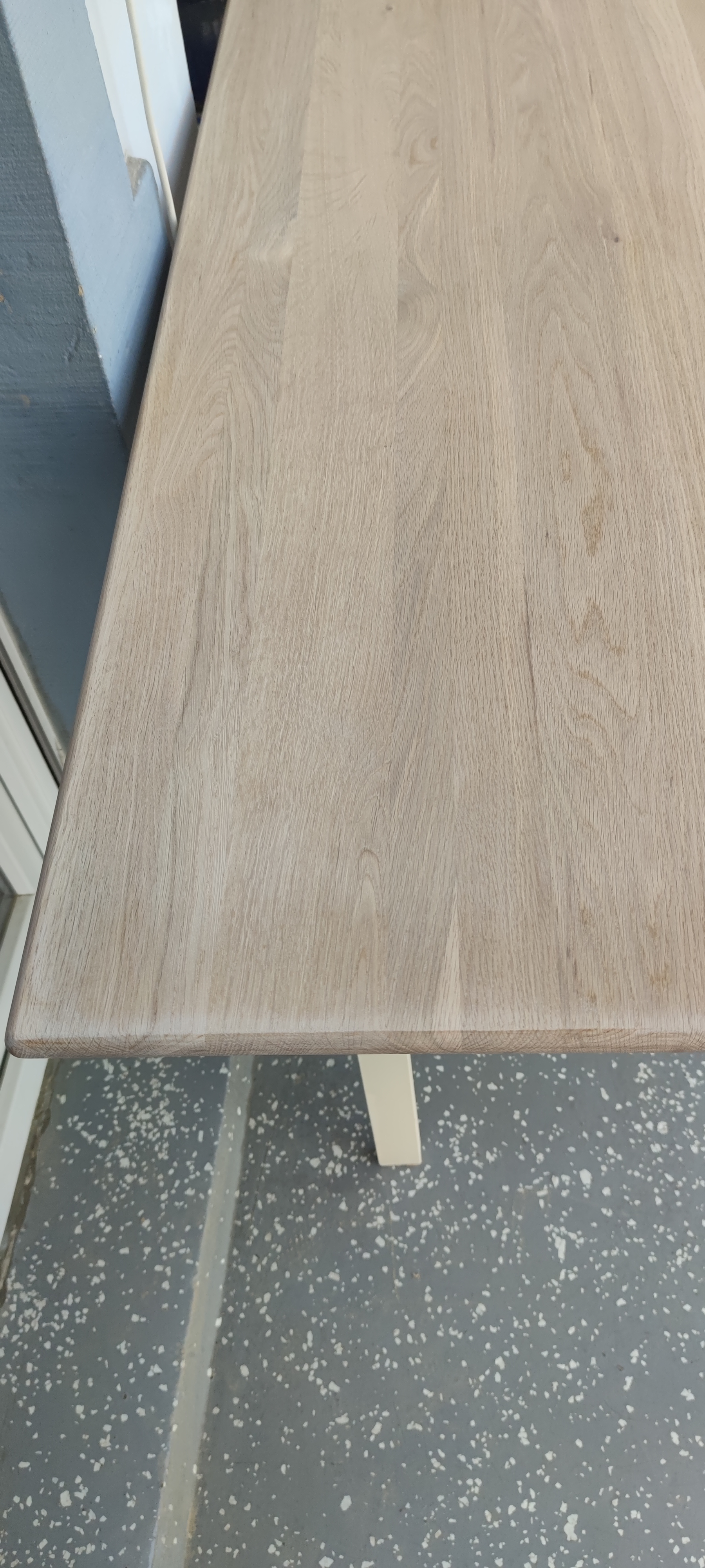

Re: Eichentisch mit pigmentiertem Öl behandeln
habe eben die Tischplatte abgeschliffen. Zuerst mit 80er, dann 120er. Ich schicke mal ein Bild. Am Übergang zwischen Tischoberfläche und Seite sieht das so aus, als könnte das wieder unbefriedigend werden, schon im rohen Zustand..... Was ratet Ihr mir?
Annette
Annette
- Dateianhänge
- 17777309783298401281522684934014.jpg (2.58 MiB) 325 mal betrachtet
Zuletzt geändert von Annette am Sa 2. Mai 2026, 17:31, insgesamt 2-mal geändert.
Wenn man genau hinsieht, kann man sogar noch 2 hellere Stellen oberhalb sehen. Da habe ich mit dem Exzenter versagt, hatte Rillen reingeschliffen und musste nachschleifen.
