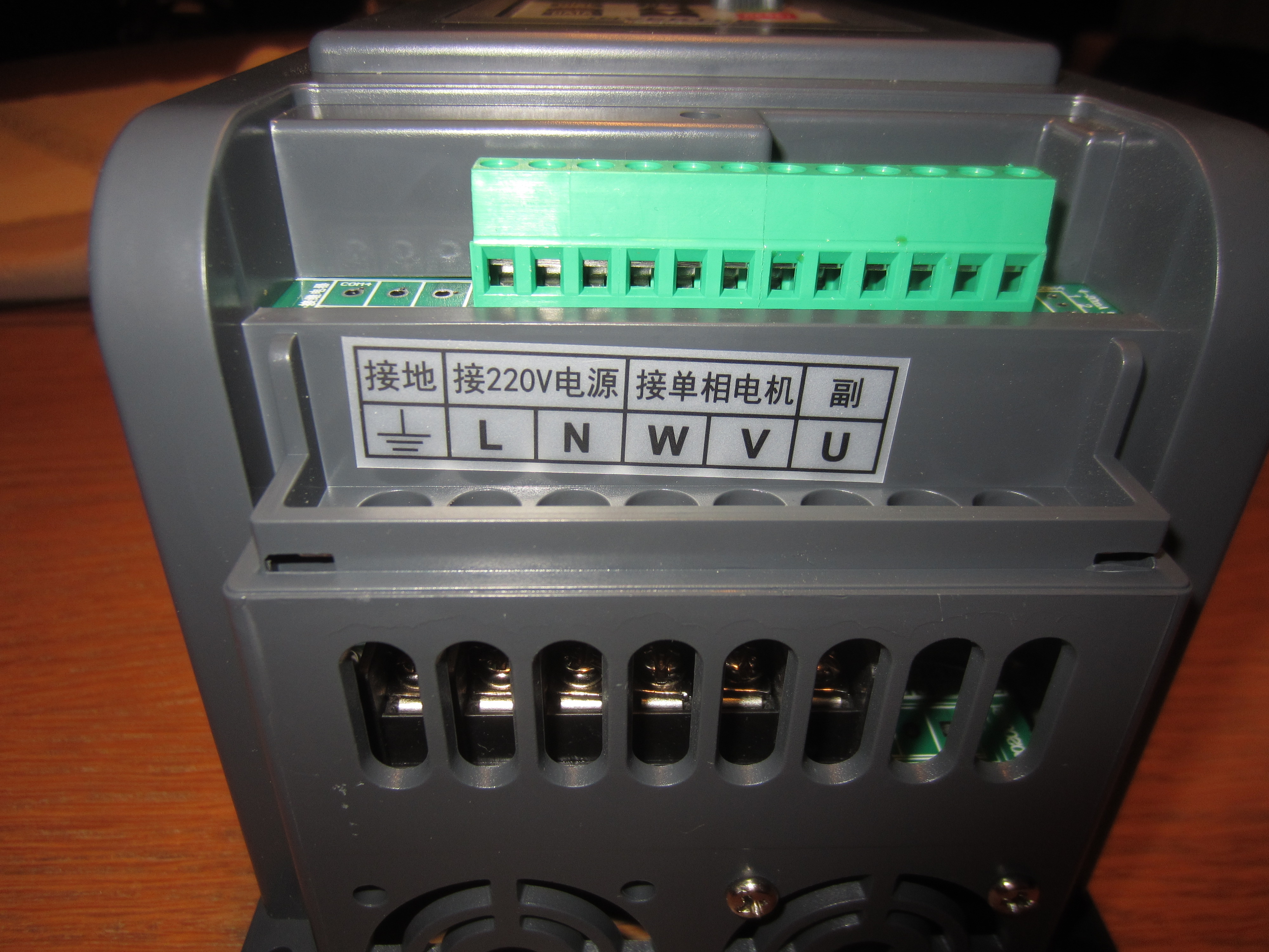

Den FU habe ich auf Programm 98 eingestellt. Kondensator abgeklemmt und die Leitung Kondensator→Motor an den Anschluß U geklemmt, V und W an die beiden anderen Klemmen. Verdrehen W und V ändert die Laufrichtung des Motors. (Mit Programm 92 arbeitet er als normaler FU für Drehstrommotor)

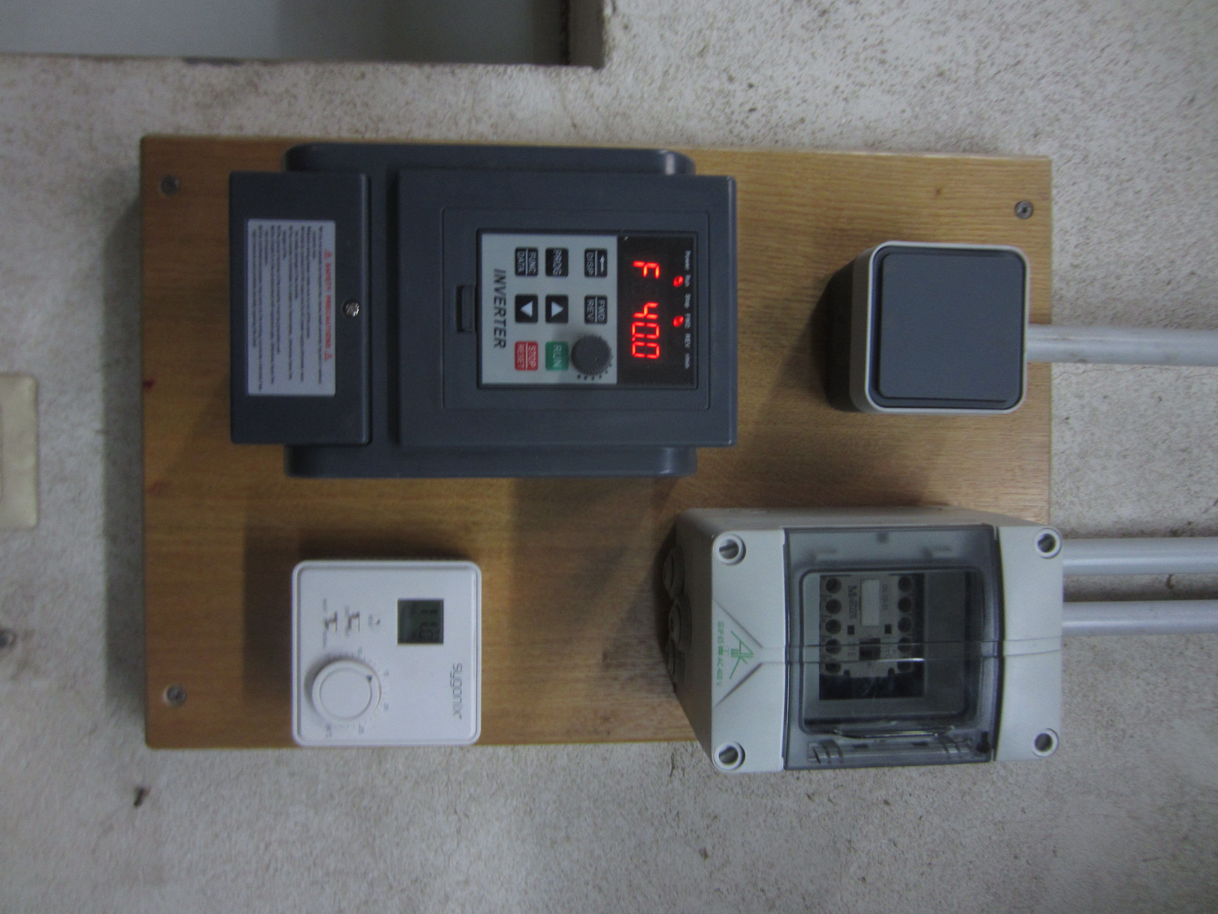

Hier noch ein paar Bilder:

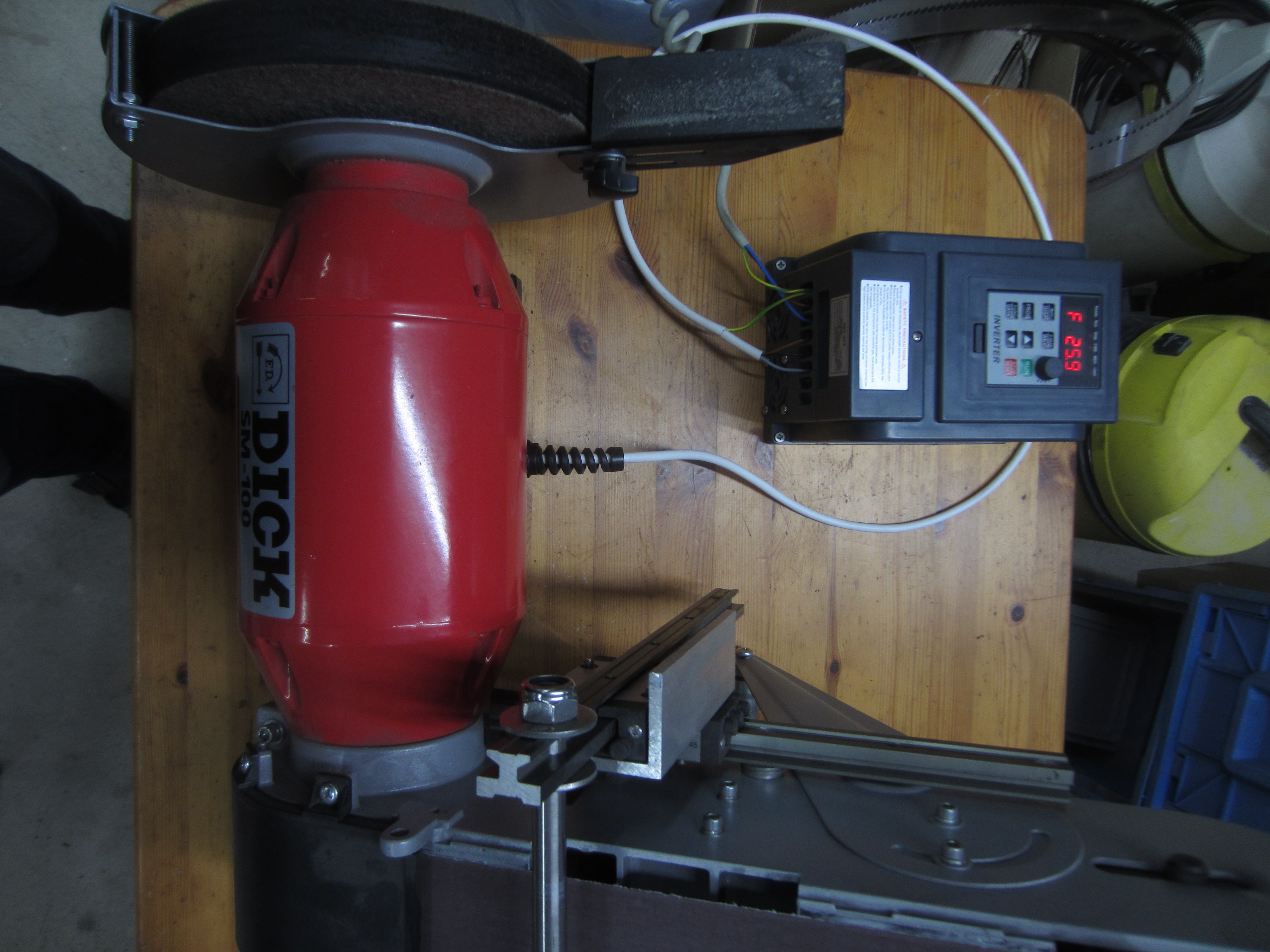

Eingebaut habe ich den FU einmal in einen Dick Messerschleifer, ist praktisch ein Doppelschleifbock und in einen Deckenheizer von Wolf der mit 230 V läuft. Beim Deckenheizer mußte auch mein Elektriker mal genau hinsehen weil Wolf einen eigenen Drehzahlregler anbietet, der in Stufen arbeitet. Beim Dick mußte ich die Abdeckplatte von unten abschrauben um an die Kabel zu kommen. Originalschalter ist weg und durch Blechplatte ersetzt.

Hier noch Bilder:

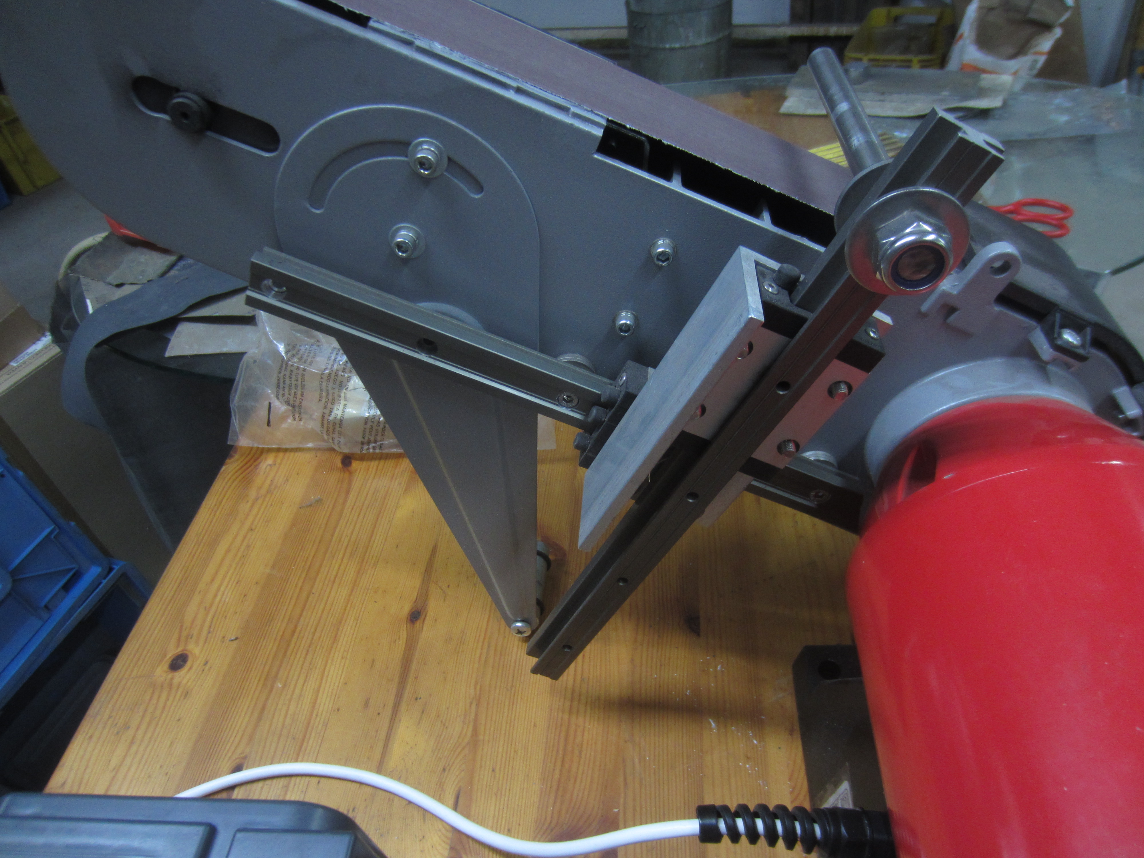

vielen Dank für die ausführliche Antwort und die Fotos! Dein Messerschleifer ist meinem Metabo sehr ähnlich. Und die verstellbare Auflage am Schleifband sieht auch sehr interessant aus. So etwas ähnliches habe ich mir auch gebaut, um vernünftig und wiederholgenau schleifen zu können.

die Schleifvorrichtung ist schon schön, aber mit Wiederholgenauigkeit ist noch nicht so viel. Da müßte ich mir was mit Markierungen überlegen, mal sehen. Aufgebaut habe ich das mit 2 kleinen Lineareinheiten die ich über Schrauben festsetzen kann, siehe Bild. Leider verdeckt die senkrechte Einheit die Schraube der anderen. Muß also immer die Auflage nach oben schieben und danach wieder runter. Evtl. werde ich da auch mal ein Stück absägen, dann sollte es passen.
Der Schleifer hat links eine große Polierscheibe, aber das ginge beim Metabo ja auch. Wenn man viel schleift kann man sogar absaugen; der entsprechende Stutzen ist da.

Die Leitung vom Kondensator zum Motor gehört an Klemme U, W und V an die beiden anderen. damit kannst Du durch vertauschen die Drehrichtung ändern, wobei, das geht auch über die Programmierung. Den Draht zum Kondensator gut isolieren und der Kondensator kann ganz weg.
