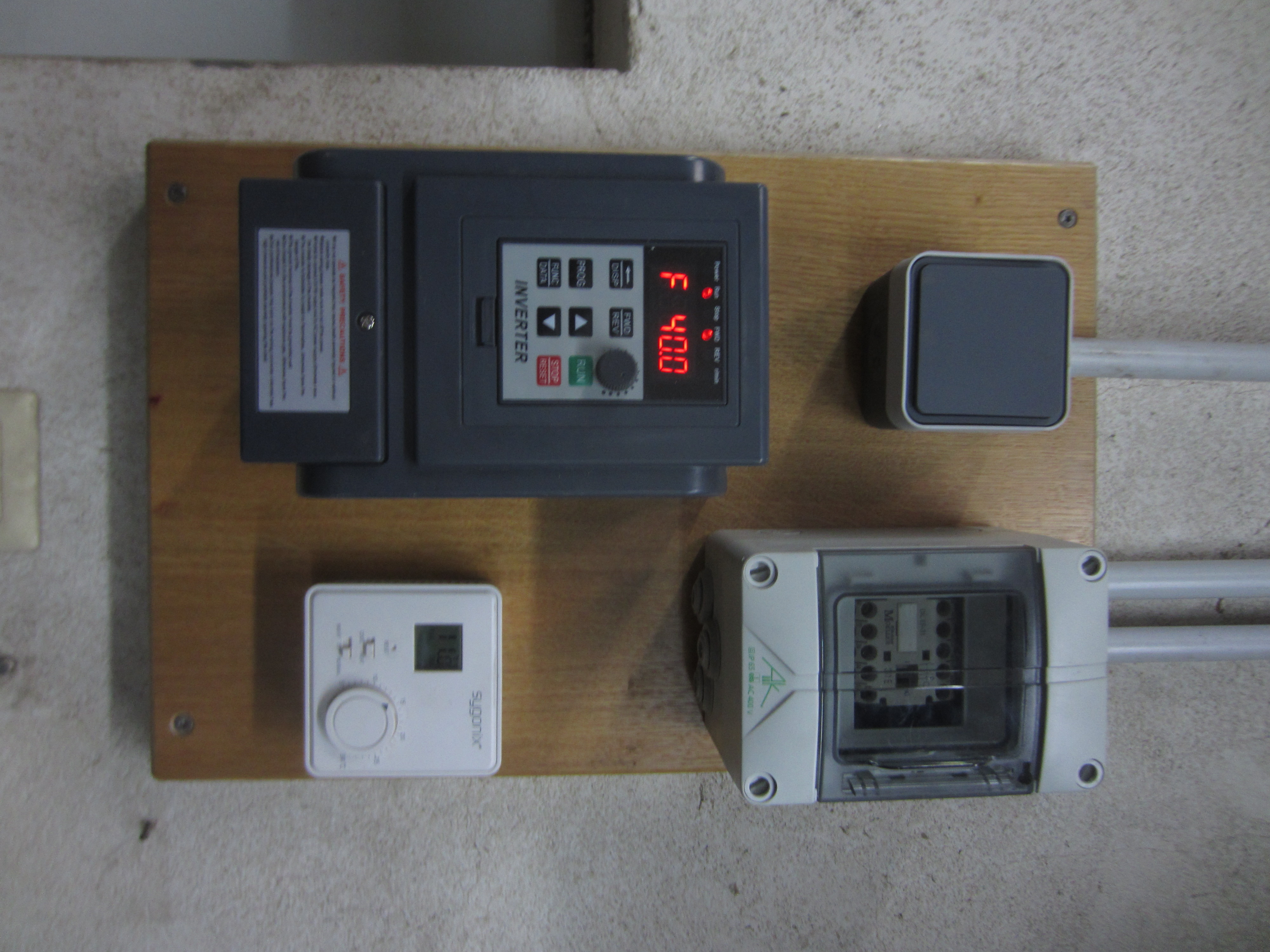

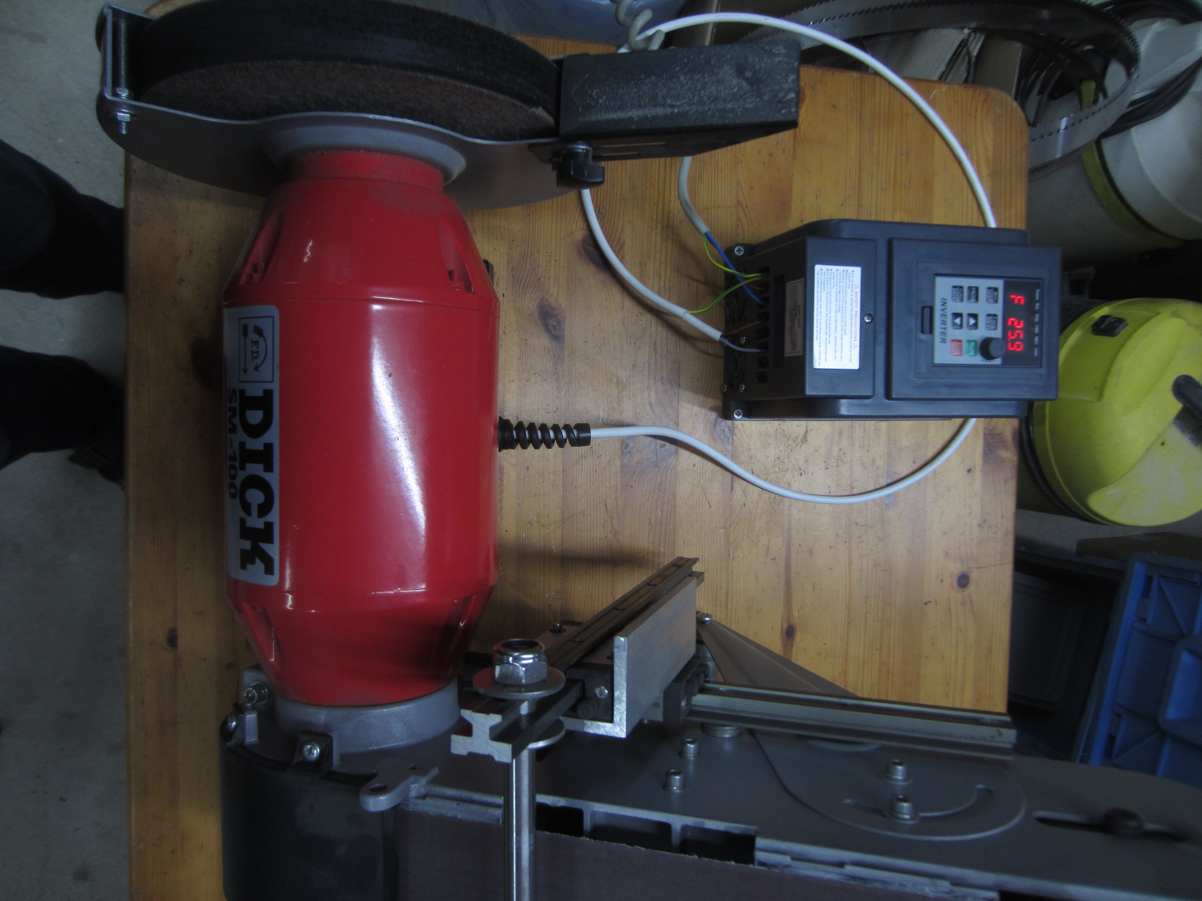

durch ein anderes Forum bin ich auf dieses Thema gestossen. Mich hat schon immer geärgert, daß der Dick Messerschleifer viel zu schnell läuft und der Deckenheizer laut brummt wenn man die Drehzahl reduziert oder heftig rauscht wenn er voll an ist.
Benni aus dem anderen Forum hat folgenden FU empfohlen:
https://www.amazon.de/Loobiiny-Frequenz ... C81&sr=8-6

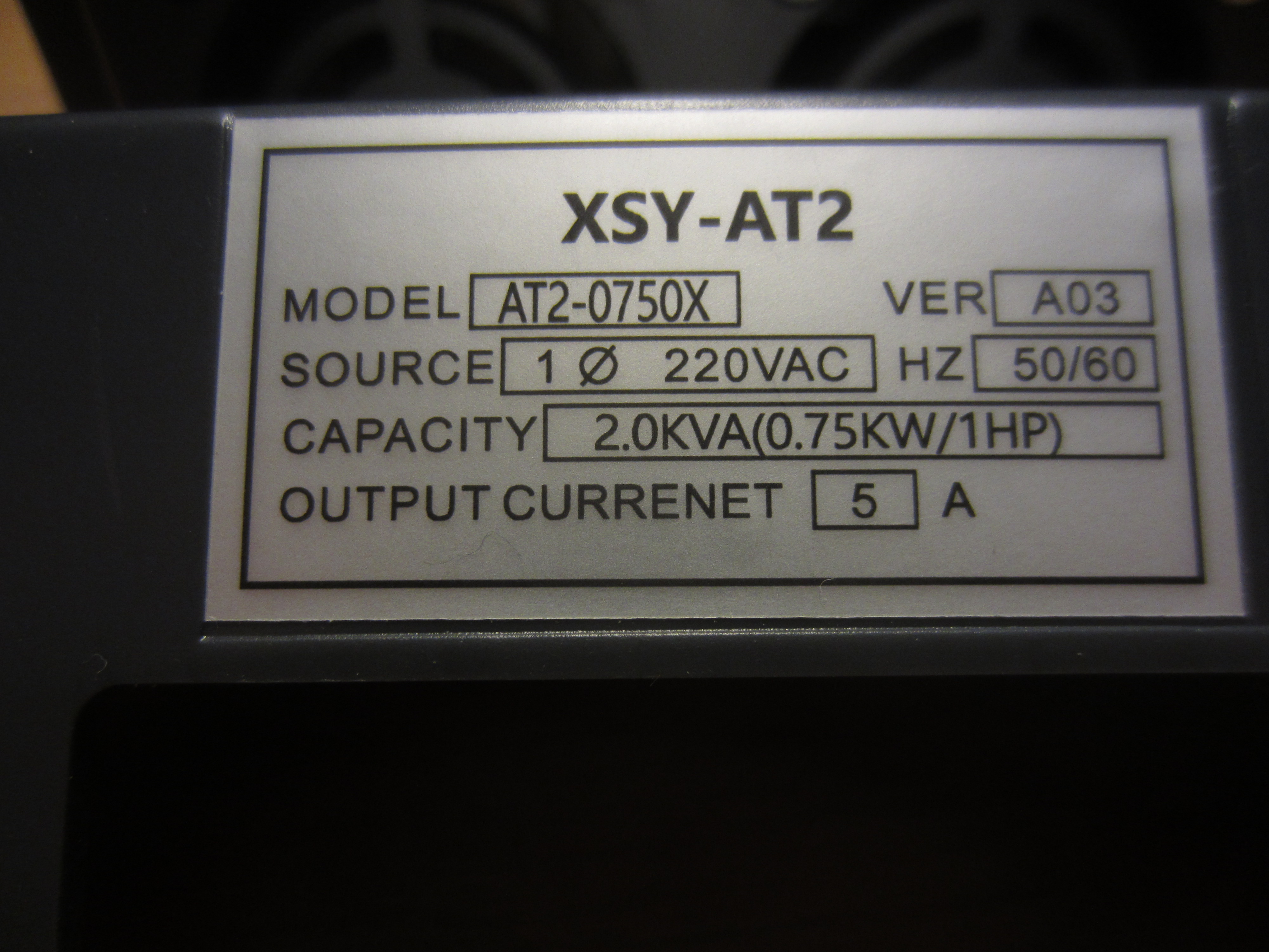

Wichtig ist, auf die Ausführung AT 2 zu achten. Andere Firmen bieten den auch an, auch als AT 1 und AT 3, aber mit denen geht das nicht.

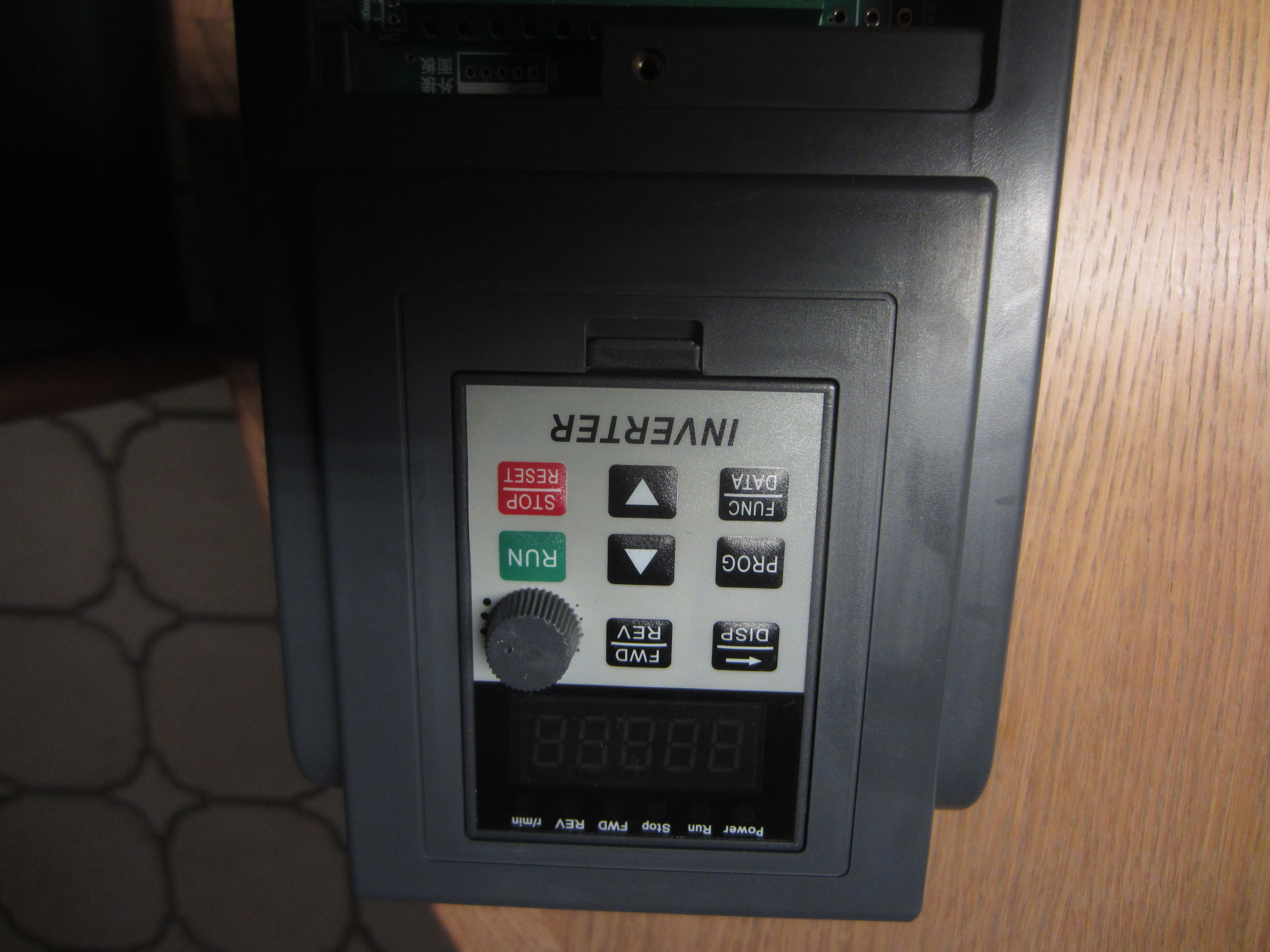

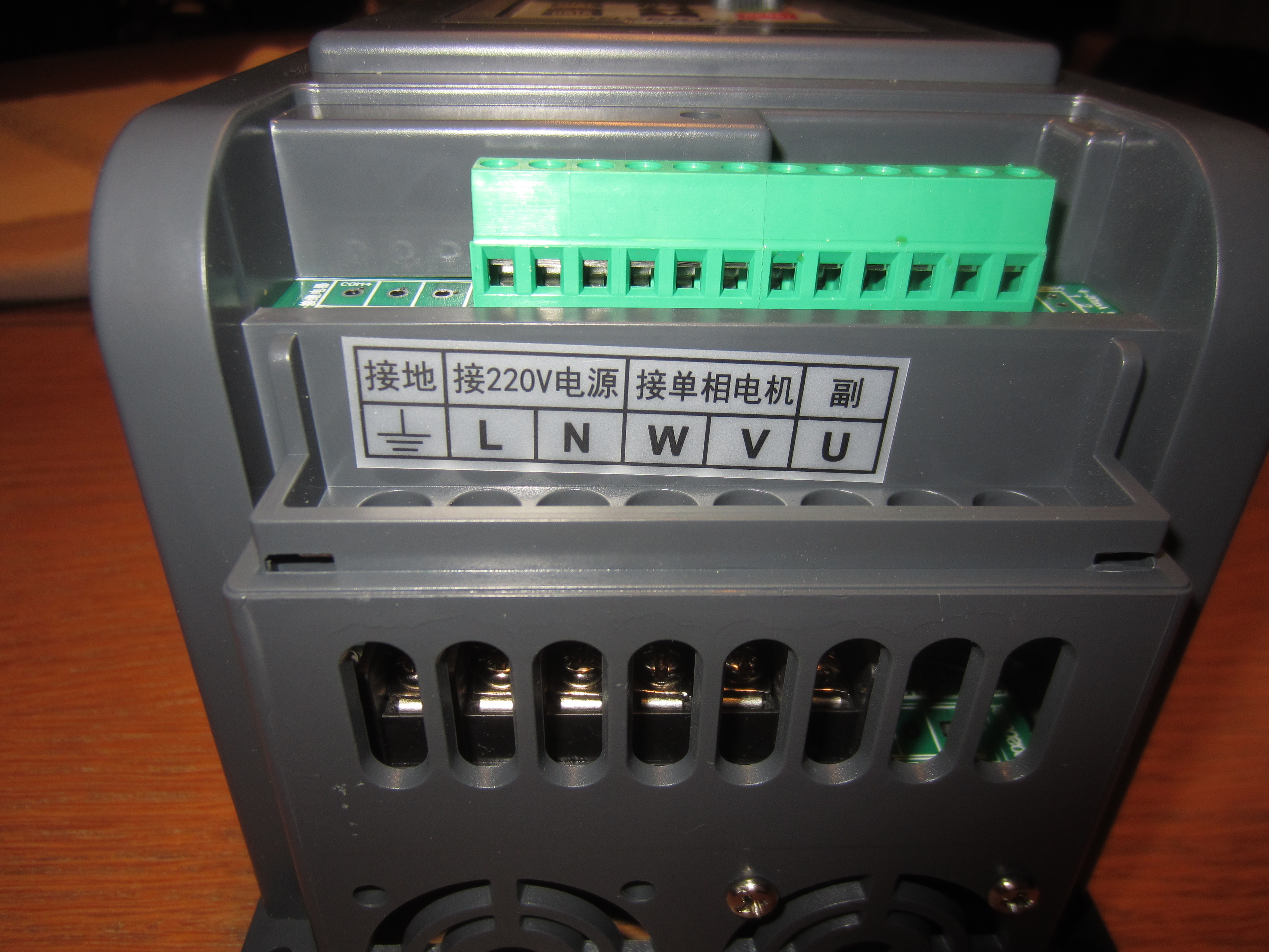

Den FU habe ich auf Programm 98 eingestellt. Kondensator abgeklemmt und die Leitung Kondensator→Motor an den Anschluß U geklemmt, V und W an die beiden anderen Klemmen. Verdrehen W und V ändert die Laufrichtung des Motors. (Mit Programm 92 arbeitet er als normaler FU für Drehstrommotor)
Jetzt kann mit dem Drehregler die Frequenz zwischen o und 50 Hz eingestellt werden. Man sollte aber nicht mit zu geringer Frequenz arbeiten weil dann eine ausreichende Motorkühlung fehlt.
Der Schleifer läuft jetzt mit den gewünschten Drehzahlen, hat auch wesentlich mehr Leistung als mit der "Stromstossregelung" und vor allem: es brummt nichts!
Hier noch ein paar Bilder:

verlinken bringt nix, da steht auch nicht mehr drin. Also Programm 98 einstellen und die Leitung, die zum Kondensator geht an "U". Kondensator dann ganz weg und Speiseleitung für Kondensator gut isolieren
Eingebaut habe ich den FU einmal in einen Dick Messerschleifer, ist praktisch ein Doppelschleifbock und in einen Deckenheizer von Wolf der mit 230 V läuft. Beim Deckenheizer mußte auch mein Elektriker mal genau hinsehen weil Wolf einen eigenen Drehzahlregler anbietet, der in Stufen arbeitet. Beim Dick mußte ich die Abdeckplatte von unten abschrauben um an die Kabel zu kommen. Originalschalter ist weg und durch Blechplatte ersetzt.
Der verlinkte FU kostet 70 € incl. Versand. Achte beim Betrieb darauf, daß der Motor genug Drehzahl zum kühlen hat, denke unter 25 Hz sollte man nicht arbeiten.
Hier noch Bilder:

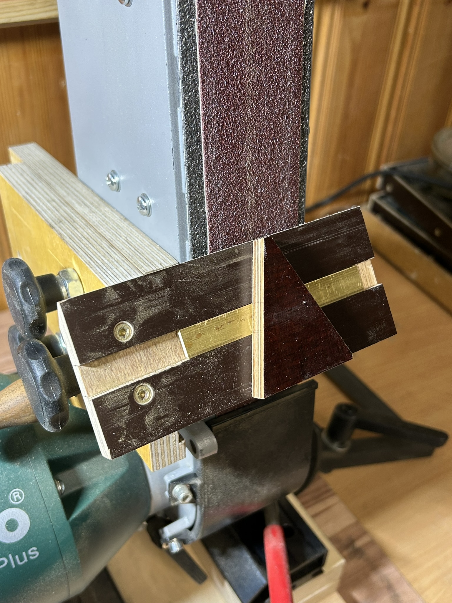

vielen Dank für die ausführliche Antwort und die Fotos! Dein Messerschleifer ist meinem Metabo sehr ähnlich. Und die verstellbare Auflage am Schleifband sieht auch sehr interessant aus. So etwas ähnliches habe ich mir auch gebaut, um vernünftig und wiederholgenau schleifen zu können.

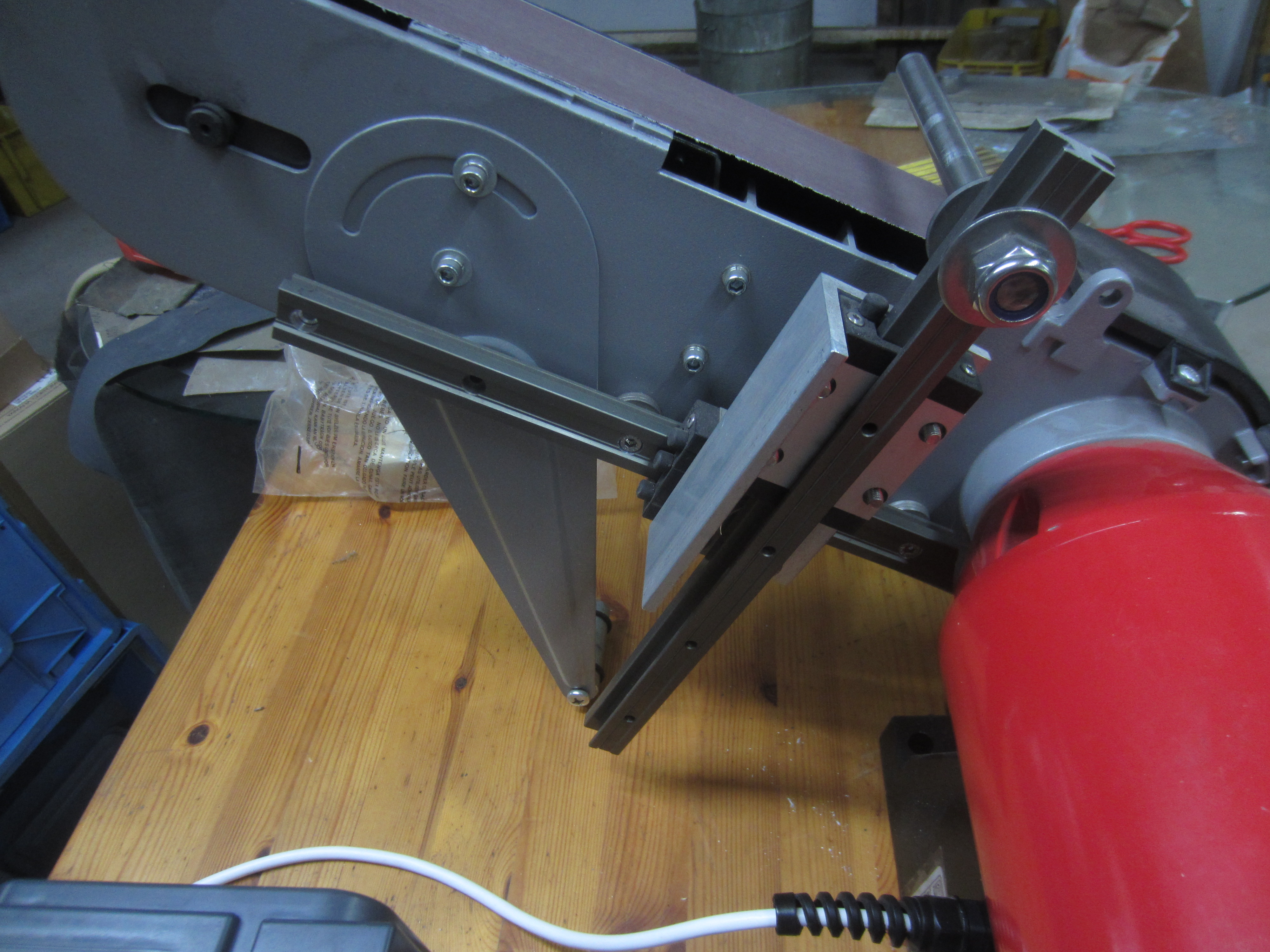

die Schleifvorrichtung ist schon schön, aber mit Wiederholgenauigkeit ist noch nicht so viel. Da müßte ich mir was mit Markierungen überlegen, mal sehen. Aufgebaut habe ich das mit 2 kleinen Lineareinheiten die ich über Schrauben festsetzen kann, siehe Bild. Leider verdeckt die senkrechte Einheit die Schraube der anderen. Muß also immer die Auflage nach oben schieben und danach wieder runter. Evtl. werde ich da auch mal ein Stück absägen, dann sollte es passen.
Der Schleifer hat links eine große Polierscheibe, aber das ginge beim Metabo ja auch. Wenn man viel schleift kann man sogar absaugen; der entsprechende Stutzen ist da.

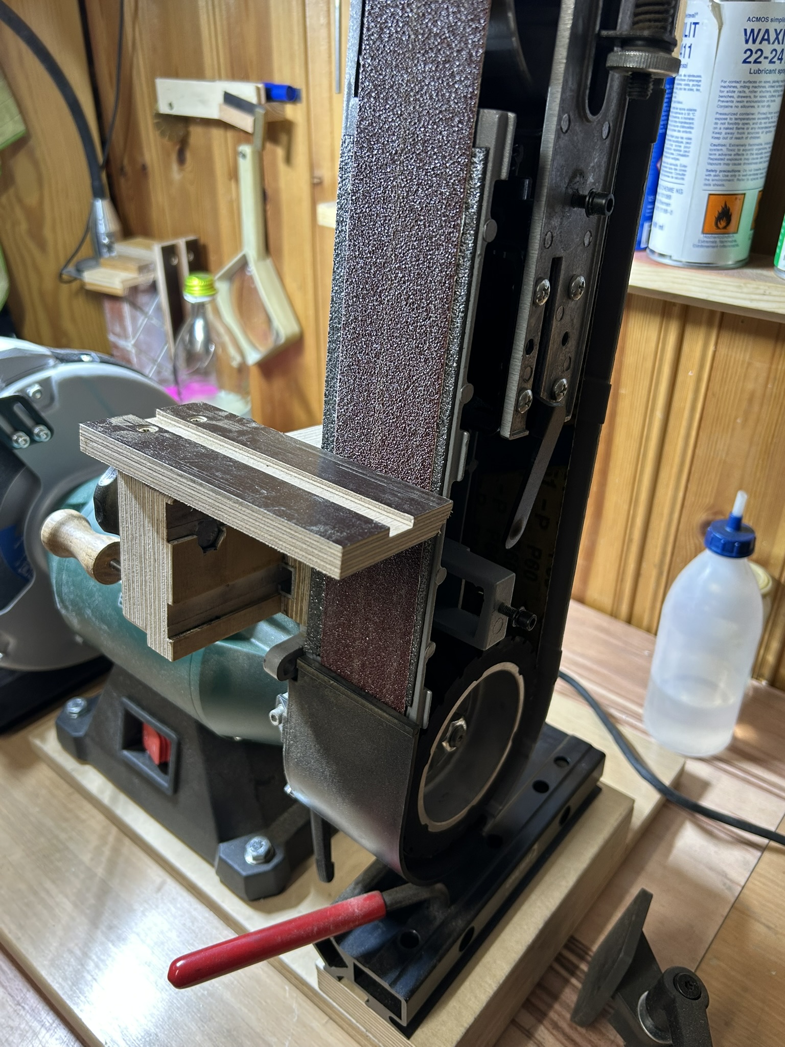

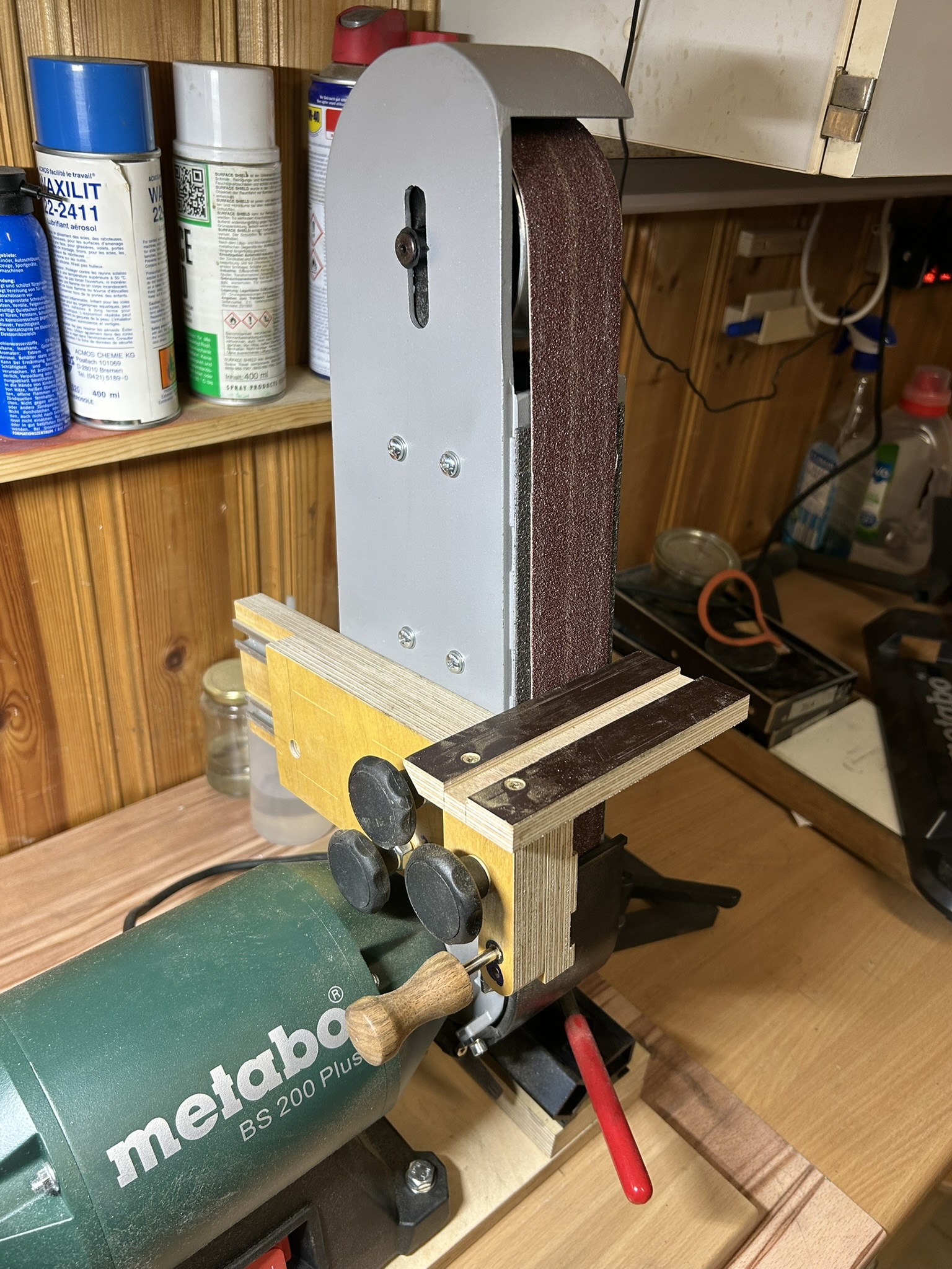

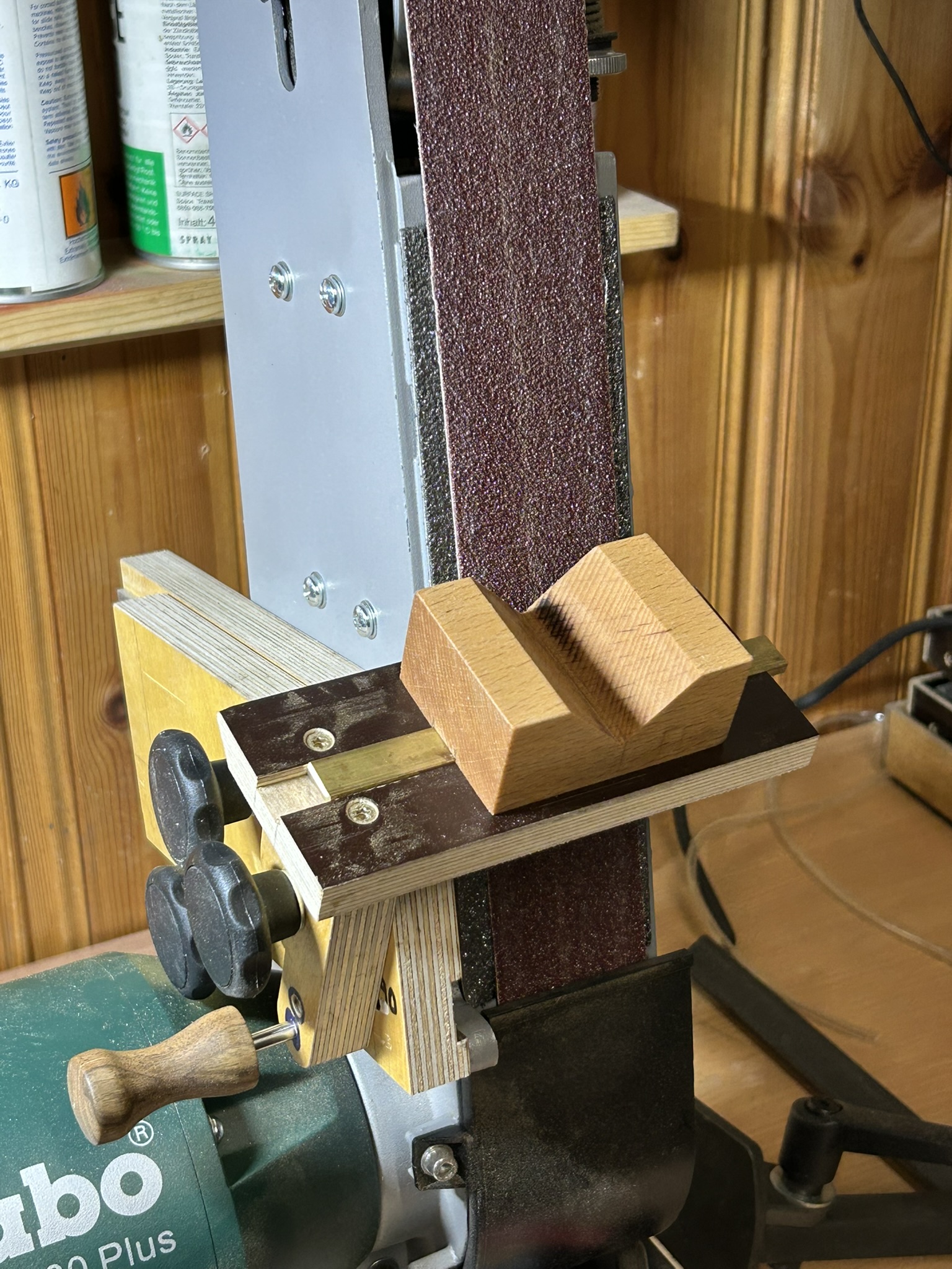

Bei mir sieht das etwas einfacher aus. Funktioniert ganz gut, aber die Auflage gibt leider etwas nach, so dass man nicht zu fest drücken darf. Ich benötige die Maschine zum Schleifen von Drechsel-, Hobel und Stemmeisen. Das Ganze ist noch relativ neu und ich muss wohl noch etwas üben oder optimieren.
Die Auflage kann vor und zurück geschoben werden (zwei Sterngriffschrauben) und im Winkel verstellt werden (vorderste Sterngriffschraube). Ein paar Winkel sind fest voreingestellt, indem der "Passstift" an entsprechender Position eingeschoben wird.
In die Nut der Auflage können verschiedene Führungen eingesetzt werden.

Die Leitung vom Kondensator zum Motor gehört an Klemme U, W und V an die beiden anderen. damit kannst Du durch vertauschen die Drehrichtung ändern, wobei, das geht auch über die Programmierung. Den Draht zum Kondensator gut isolieren und der Kondensator kann ganz weg.
