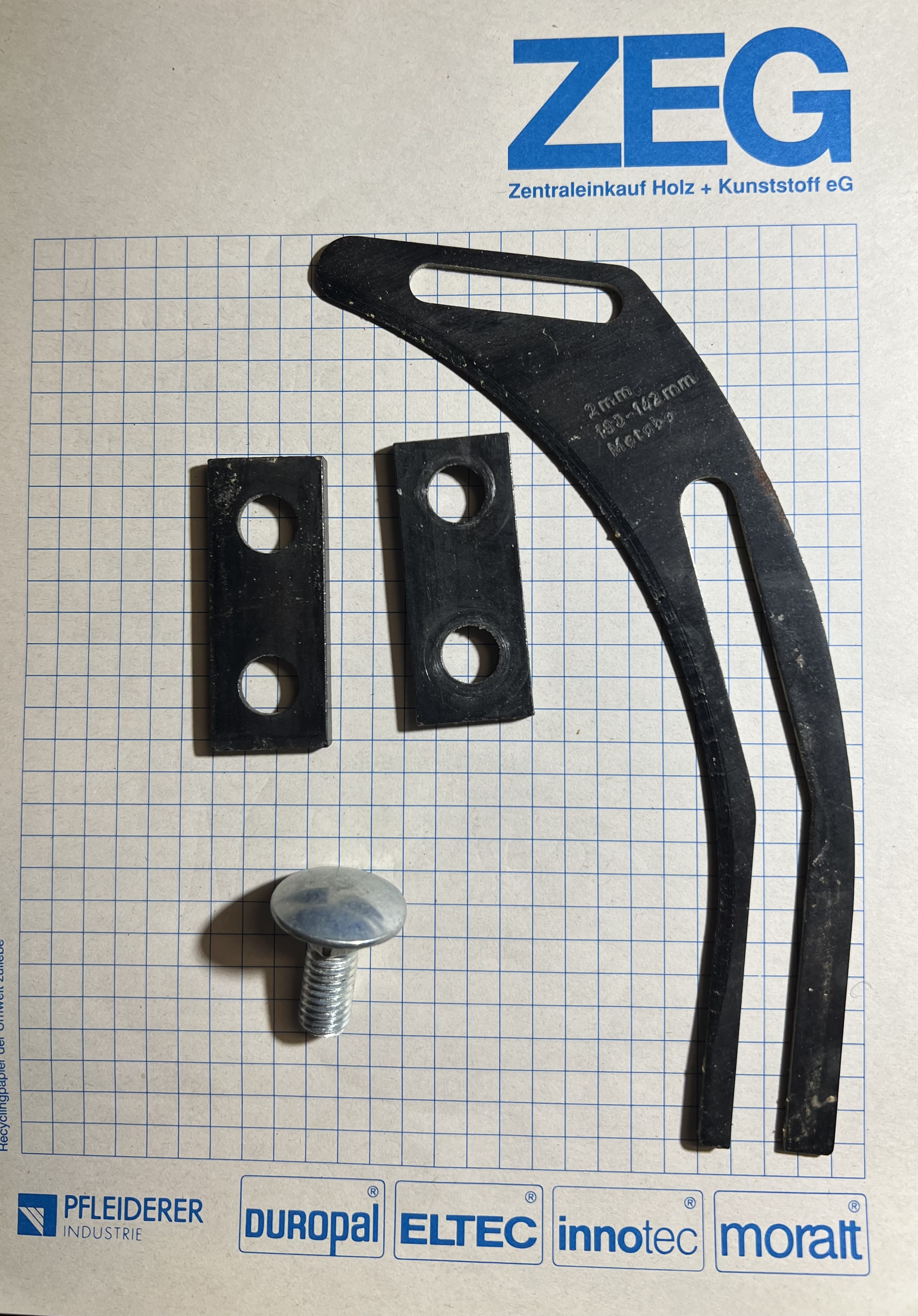

hat jemand diese Platten (Position 41 in der Explosionszeichnung) schon einmal genau nachgemessen oder wäre jemand bereit dazu diese für mich zu messen?
Ich möchte bei meiner Metabo 5348 gerne einen Spaltkeil anbauen.
Leider fehlt nicht nur dieser Keil sondern auch die Befestigungsteile.
Länge / Breite / Dicke / Position der Bohrungen / Durchmesser der Bohrungen

die Befestigung ist ziemlich einfach. Das sind 2 Stücke Blech 4mm dick, 18 x45 mm groß mit 2 Bohrungen 9mm einseitig gesenkt, Abstand der Bohrungen 25mm. Ich gehe davon aus dass das Halteblech vorhanden ist. Da kommen dann 2 M8x20mm Schlossschrauben rein dann das erste Blech mit der Senkung in Richtung Schraubenkopf ( falls der Vierkant rausschaut). Dann der Spaltkeil, das zweite Blech und dann zwei Muttern.
Original sind das 2 einfache Muttern, das habe ich aber geändert, ich habe eine Stopmutter genommen, die nicht festgezogen ist und dann eine Flügelmutter. So kann ich den Spaltkeil ohne Werkzeug verstellen, wenn ich ein kleineres Sägeblatt montiere.

Johannes M hat geschrieben: So 4. Jan 2026, 23:59 Hallo,
Original sind das 2 einfache Muttern, das habe ich aber geändert, ich habe eine Stopmutter genommen, die nicht festgezogen ist und dann eine Flügelmutter. So kann ich den Spaltkeil ohne Werkzeug verstellen, wenn ich ein kleineres Sägeblatt montiere. IMG_1364.jpeg
Hallo und vielen lieben Dank an Dich.

auch, wenn es sicher anders einfacher ist: Spaltkeile kann man auch mit einem Winkelschleifer, einer Trennscheibe und einer Fächerscheibe herstellen. Für das Langloch wäre ein Geradschleifer oder Dremel sicher hilfreich.
Als Ausgangsmaterial eignen sich z.B. ausrangierte Sägeblätter, ggf. auch aus dem Schrottcontainer. Das dauert zwar und ist sicher nicht die schönste Arbeit, wenn man eigentlich mit Holz werken möchte, aber es geht. Einen Scan eines Spaltkeils kann ja vielleicht jemand anfertigen; evtl. gibts sogar Zeichnungen?
Ich habe mir auch mal einen nachfertigen müssen, weil ich keinen kaufbaren gefunden hatte, um auf meiner Maschine ein Dünnschnittblatt einsetzen zu können. Weil nichts passendes da war, habe ich mir das Material neu bestellen müssen (hs-folien).
