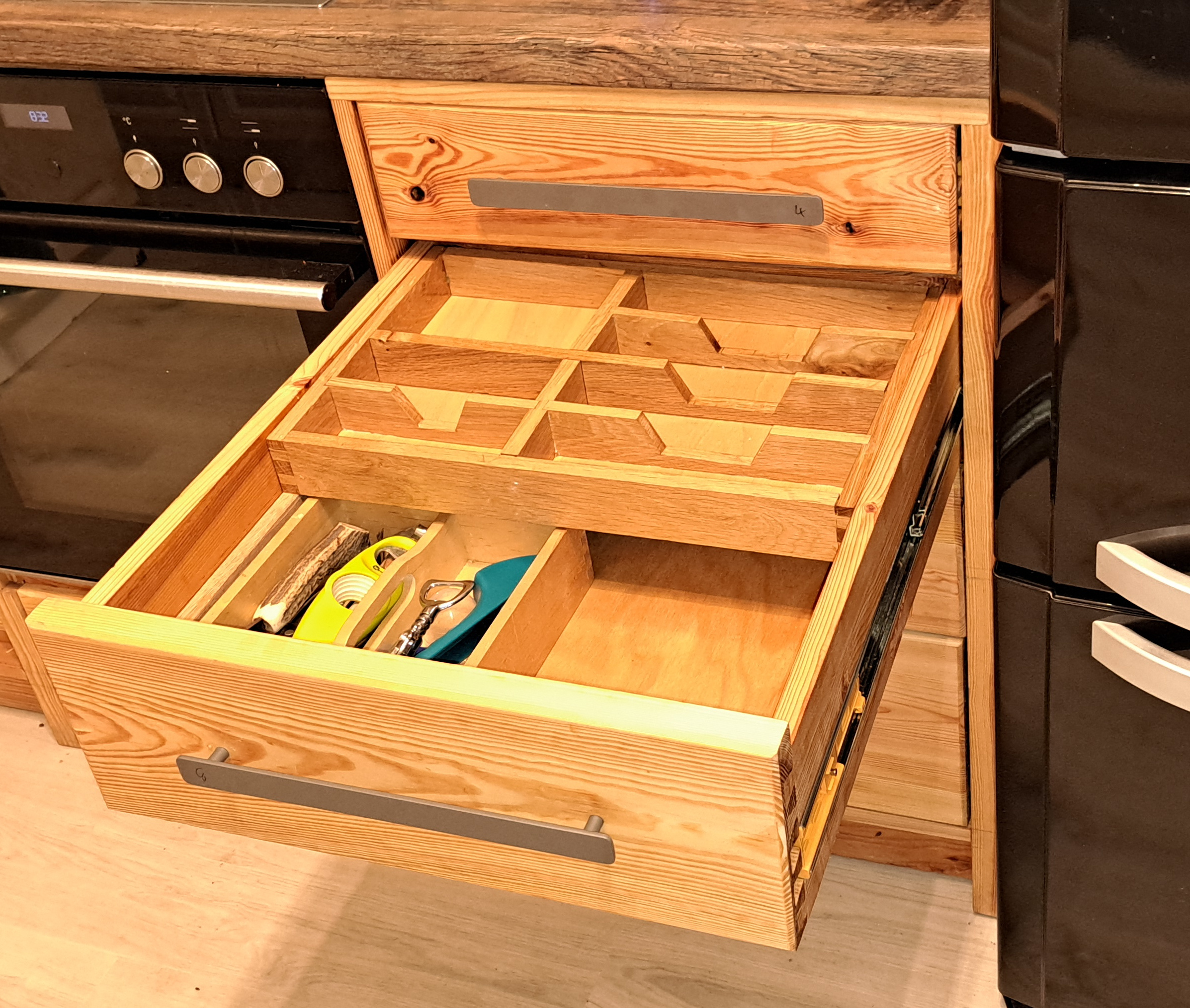

Ich möchte euch heute ein kleines Projekt vorstellen, dass ich kurz vor Weihnachten begonnen und beendet hatte.
Es handelt sich um einen verschiebbaren Besteckkasten für eine Küchenschublade.
Material Eiche und Buchensperrholz.

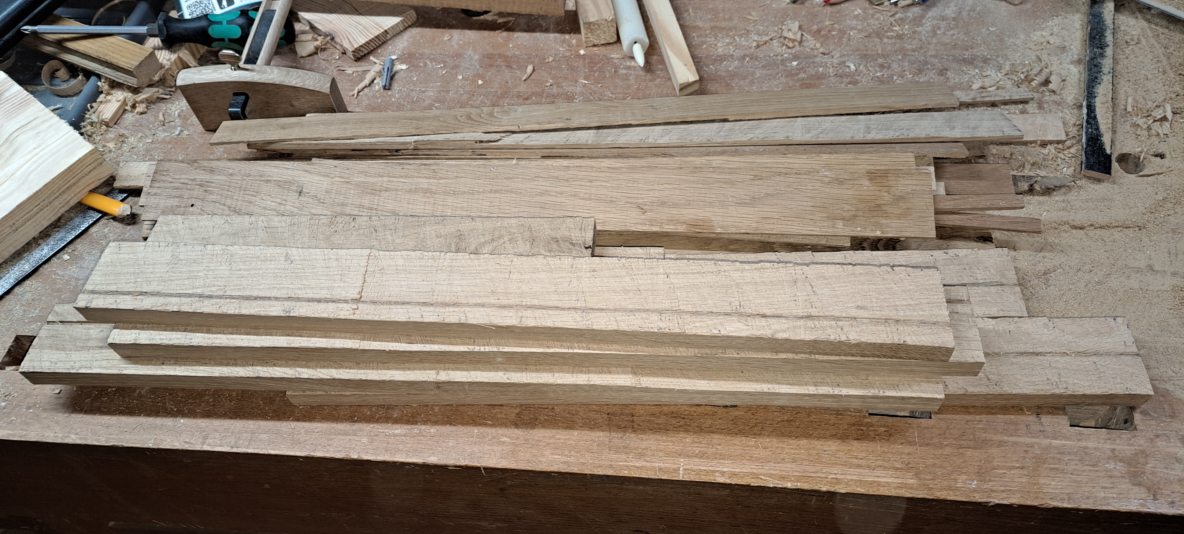

Das ist das Ausgangsmaterial - ein paar alte Eichendielen - hier schon grub zugerichtet.

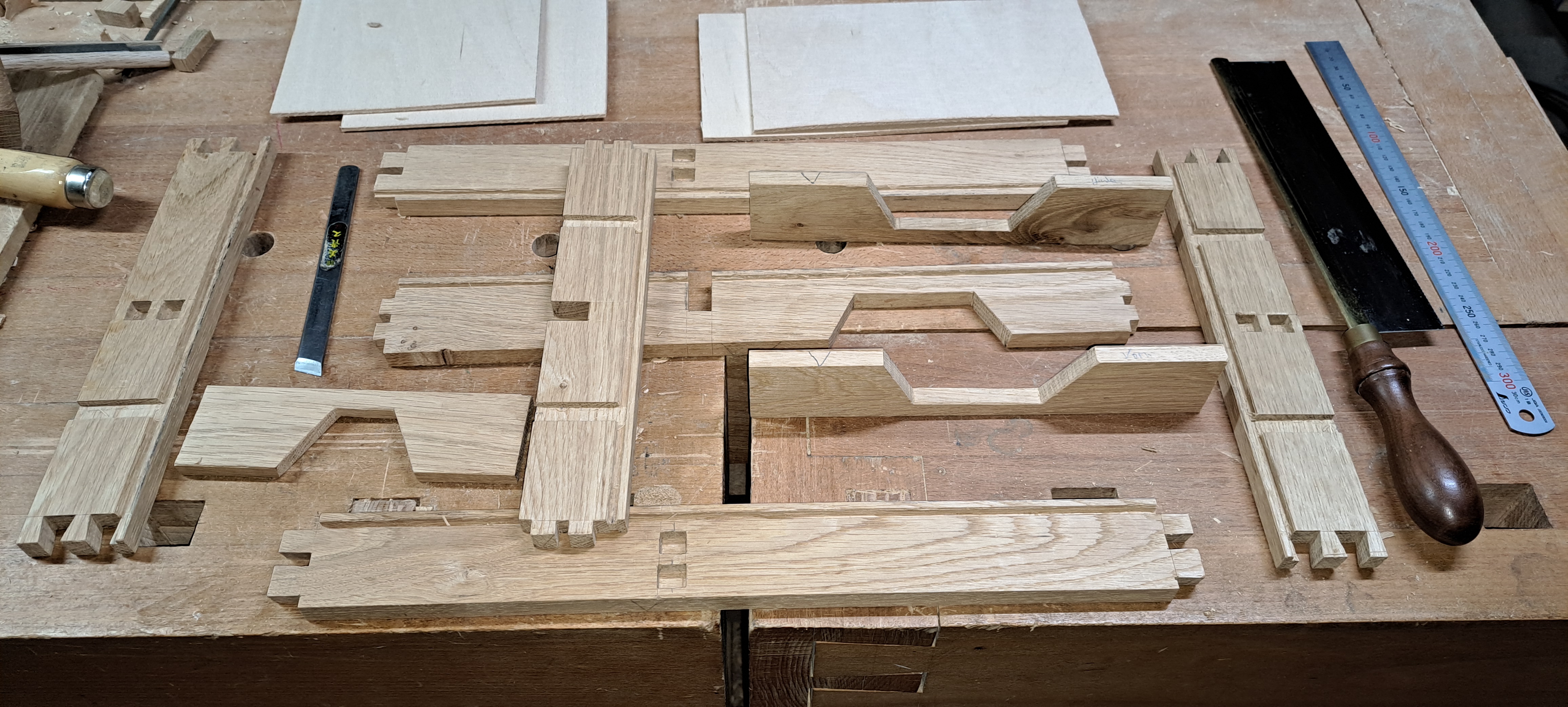

Hierbei handelt es sich um die Einzelteile vor dem Zusammenbau.
Der Kasten ist in offener Zinkung ausgeführt.
Eine kleine Besonderheit - der Kastenboden besteht genaugenommen aus 4 Teilen die in genuteten Rahmen eingelassen sind.

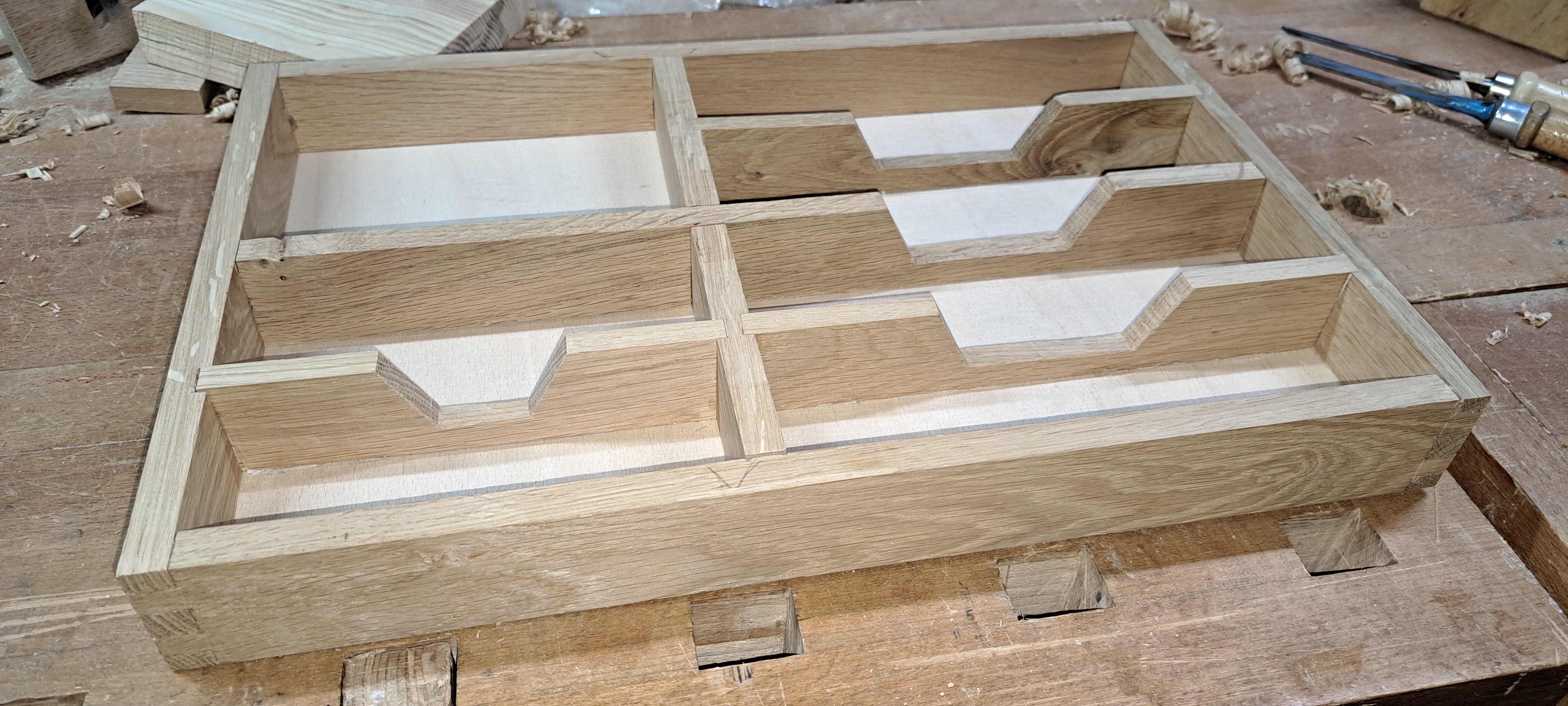

Das ist der Kasten zusammengesetzt.

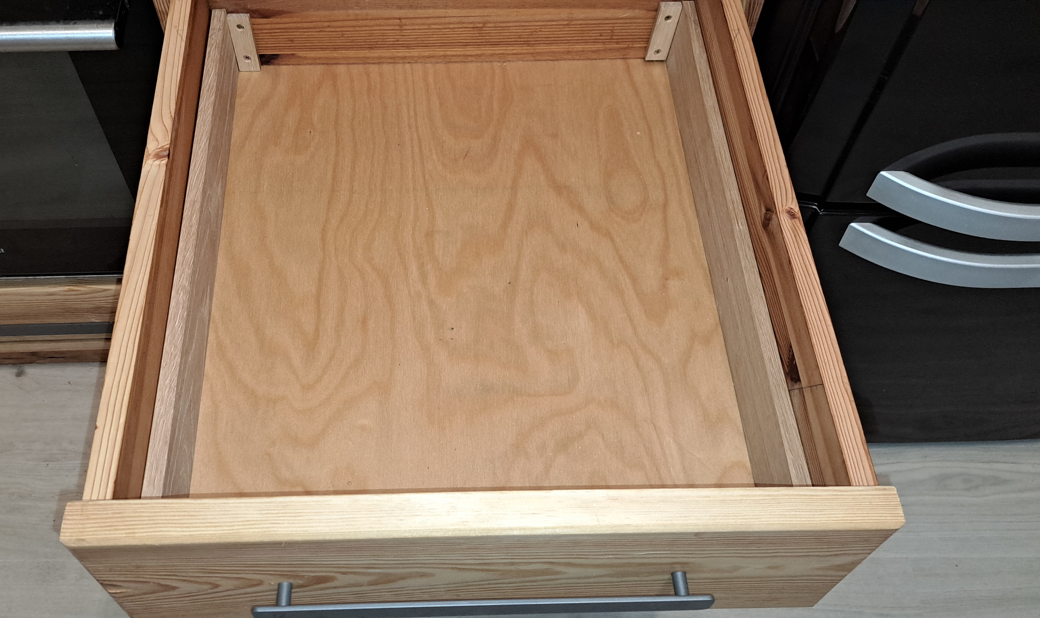

Ein paar einfache Laufleisten im Schubkasten.
Der Besteckkasten ist in der Schublade verschiebbar, sodass der Boden nutzbar bleibt.

Hallo Micha,
sehr schön geworden und ziemlich viel Aufwand für so ein kleines Werkstück, Aber man nutzt es ja täglich und hat immer Freude daran.
Die Schrägen hätte ich vielleicht nicht ganz so eckig gemacht (mit einem kleineren Forstnerbohrer zuerst die Ecken ausgebohrt und dann die Schrägen ausgesägt). Aber trotzdem gefällt es mir sehr gut und erinnert mich an unsere hässlichen Einsätze aus Kunststoff...

Hallo Martin,
vielen Dank! Die Kunststoffeinsätze standen selbstverständlich Pate, aber man bekommt sie nie in der Größe, die man barucht. Wenn man was Individuelles haben will, muss man Zeit und Mühe aufwenden. Ich denke das macht uns als Holzwerker aus. Mit den Schrägen verhält es sich so, dass ich gerade Linien mag. Sollten sie sich im täglichen Einsatz als unpraktisch erweisen, dann kann ich immer noch was ändern.

Hallo Micha P,
schöner Bericht, danke für´s Zeigen!
Mir gefällt die Iddee des verschiebbaren Kastens auf dem Schubkasten sehr gut!
Würde allerdings selber bei den Holzstärken etwas heruntergehen, zumindest bei Massivholz, Zinken und den Maßen.
Das ist aber keine Kritik, sondern nur mein persönlicher Geschmack.

Zu den Holzstärken:

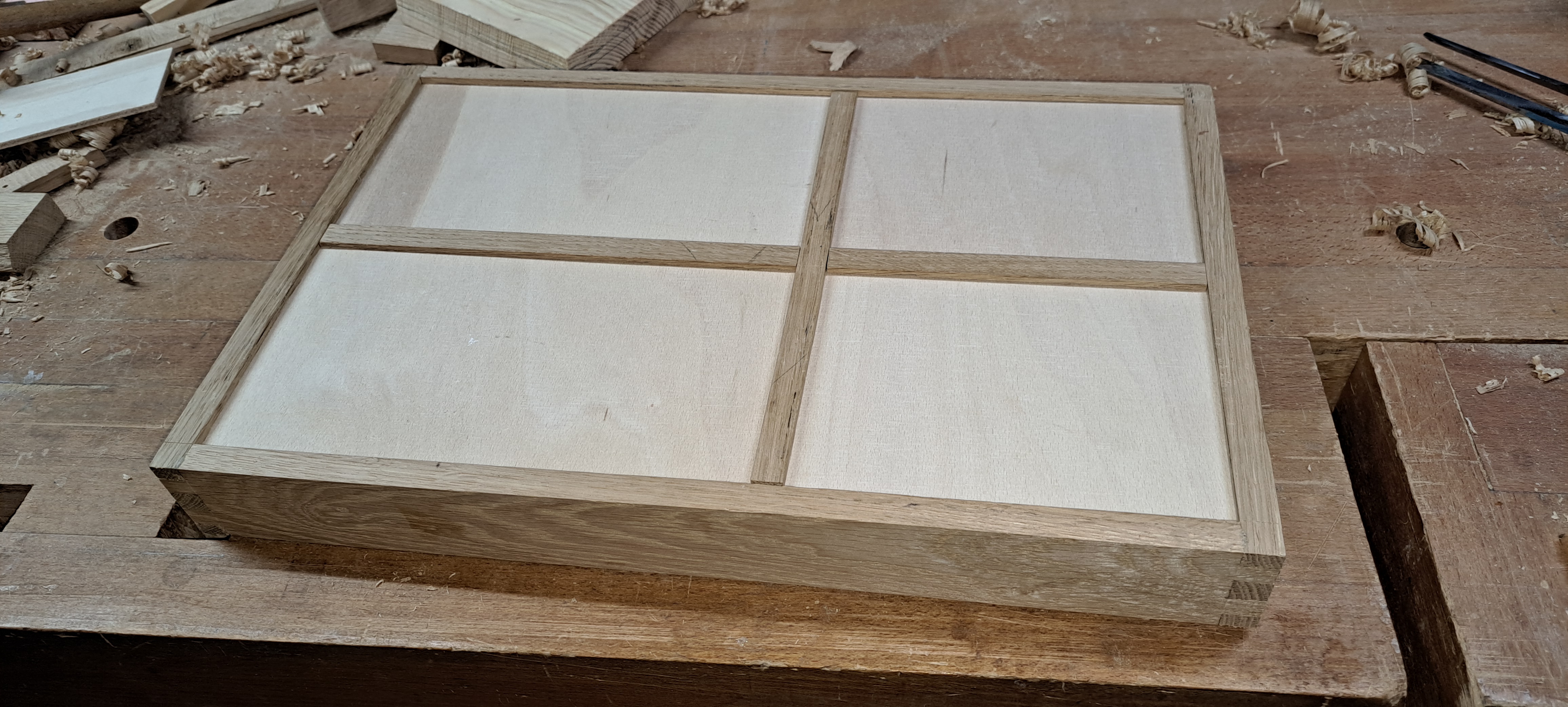

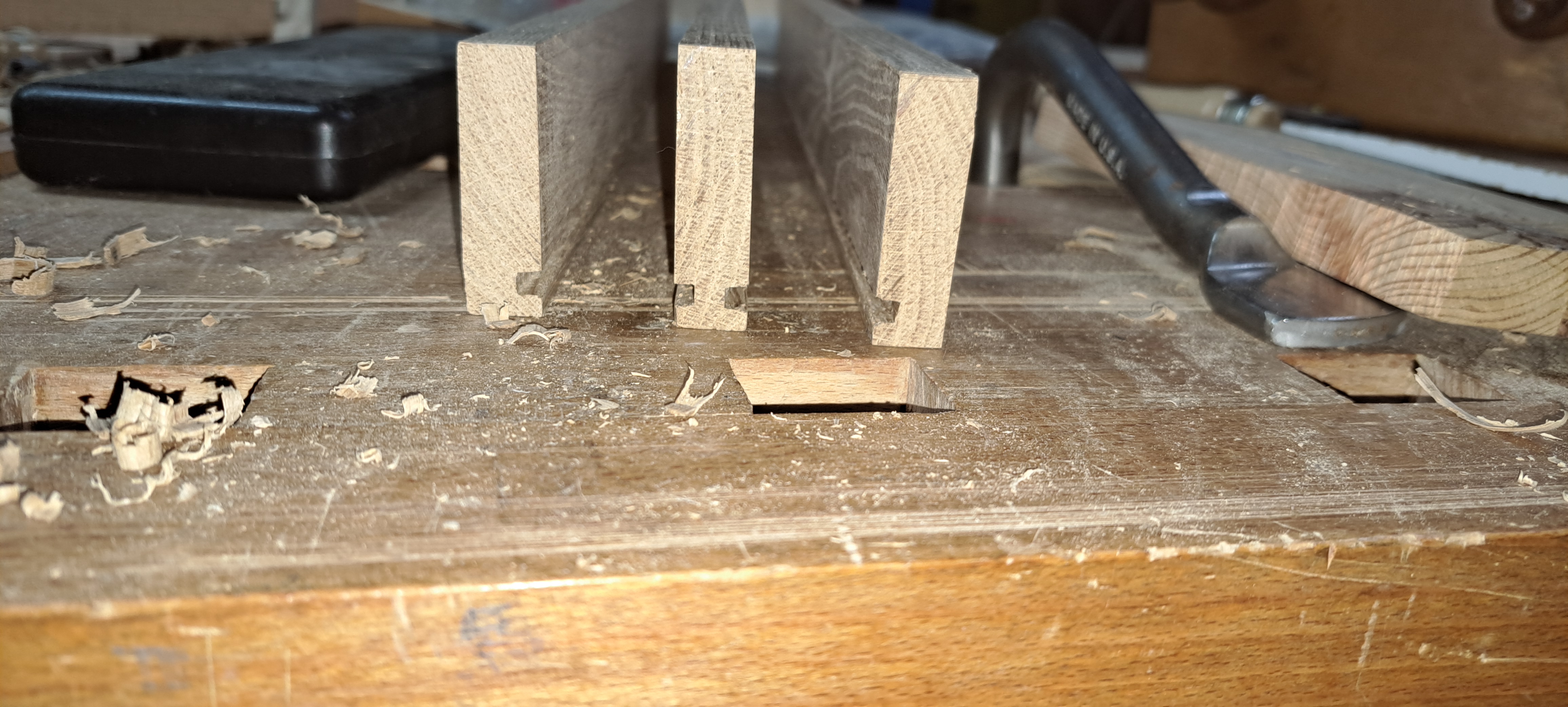

im 3. Bild kannst du den Einsatz von unten sehen. Ursprünglich wollte ich die Teile auch dünner machen - aber
ich hattte mich entschieden, statt enes großen Bodens diesen aufzuteilen. So sind es 4 kleine Einzelböden geworden. Im Kreuz dieser Konstuktion sind dann in den Leisten Nuten von 4 mm Tiefe reingehobelt. Da hatte ich ehrlich gesagt schon ein mulmiges Gefühl. So ist es dann gekommen, dass die Rahmenleisten alle 12 mm dick sind.
Hier kann man das etwas besser sehen
Auch die Außenrahmen, insbesondere bei den Laufleisten sind auch 12 mm dick. Da hab ich mir gedacht, dass die Läufleistenfläche möglichst groß sein soll, um den Reibung so gering wie möglich zu halten. Und was soll ich sagen, Ich habe alles 1 mal mit Leinöl behandelt und wenn man den Einsatz bewegt, spührst du fast keinen Widerstand.
Ich bin echt mit dem Resultat zufrieden. Immerhin geht es in erster Linie um die Funktion.
LG Micha

Sehr clevere Lösung mit den vier kleinen Böden – so bleibt alles stabil und lässt sich trotzdem leicht verschieben. Gefällt mir! :idea: ;)

Hallo Micha,
danke für die Erklärung, das leuchtet ein. :idea:
