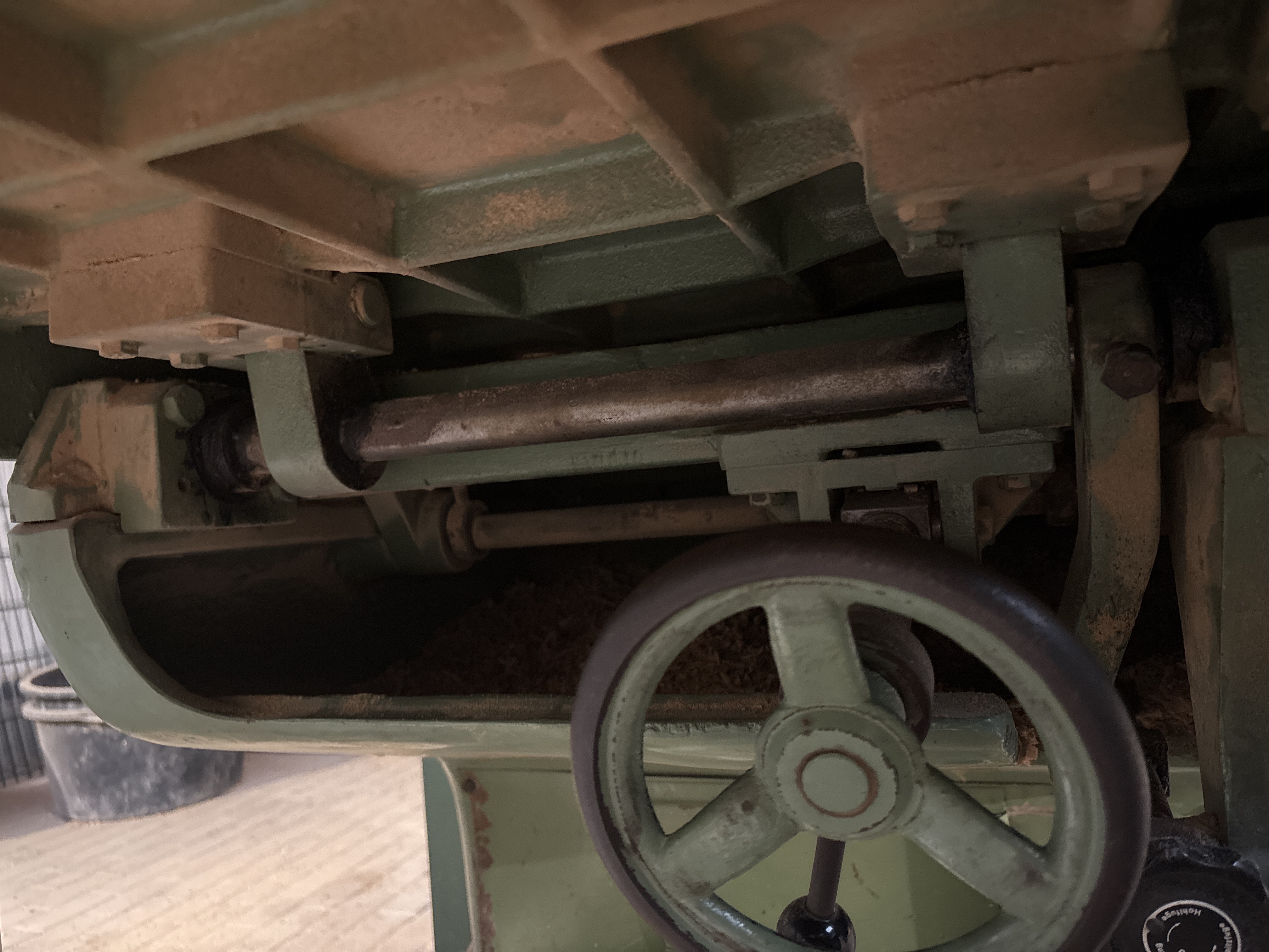

von Fabian_2001
Das ist die Unterseite des Aufnahmetisches

Re: Bäuerle AS51 Einstellung
Verfasst: Mo 8. Dez 2025, 23:50
von Heinz Kremers
Hallo Fabian,
bei mir (40 cm) sind die Tische mit 4 Schrauben auf dem Rahmen verschraubt und da könnte durchaus ein Passblech liegen. Gut, da wurde nix geschraubt.
Dann würde ich mal alles, also Tische und Welle locker machen, entspannt, also Grundgestell ohne Spannung stellen und dann wieder festschrauben. Evtl. hat sich da beim Transport was "gegeben", 0,4 mm sind da schon möglich.
