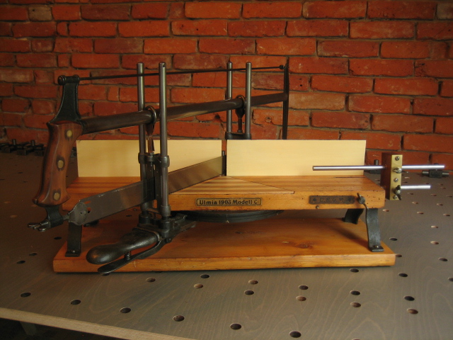

Moin, moin
Ich hatte vor doch schon einiger vergangener Zeit, eine Gehrungssäge aus einer Tischlereiauflösung " um die Ecke" bekommen.
So wie ich mich kenne, fing ich gleich in der Werkstatt an, sie zu bearbeiten, aber dann kamen viele andere Aufgaben auf mich zu,
so das ein Langzeitprojekt wurde.
Aber nun ist die Lady zum neuen Sägen einsatzbereit.
Es handelt sich um eine Ulmia von 1903 Modell C.
Ich versuchte ihre exakte Funktion in Anbetracht wenig in originaler Bauart einzugreifen, bzw. zu verändern. Auch Gebrauchsspuren
durften erkennbar wirken.
Folgendes für euch:
Sägeblatt getauscht mit einem japanischen Sägeblatt. Anschlag verstellbar dazu gebaut. Mittige Vertiefung ( Dreieck ) im Sägebereich
angefertigt. Technik überarbeitet, sprich gereinigt und gängig gemacht.
Weitere Details beschreibe ich mit den Fotografien

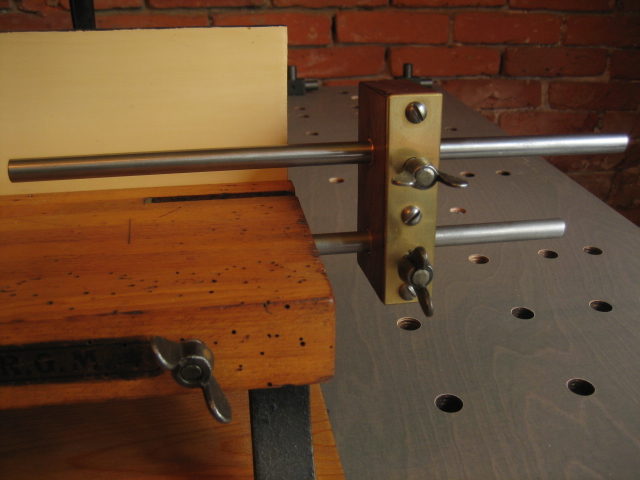

Anschlag Holzkorpus, Führungen als Buchse ( Kupferrohr ), Schraubengewinde im Korpus, Stangen aus Silberstahl
Nach Bedarf kann eine längere Stange eingesetzt werden

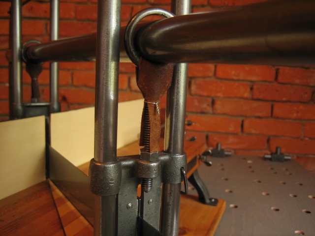

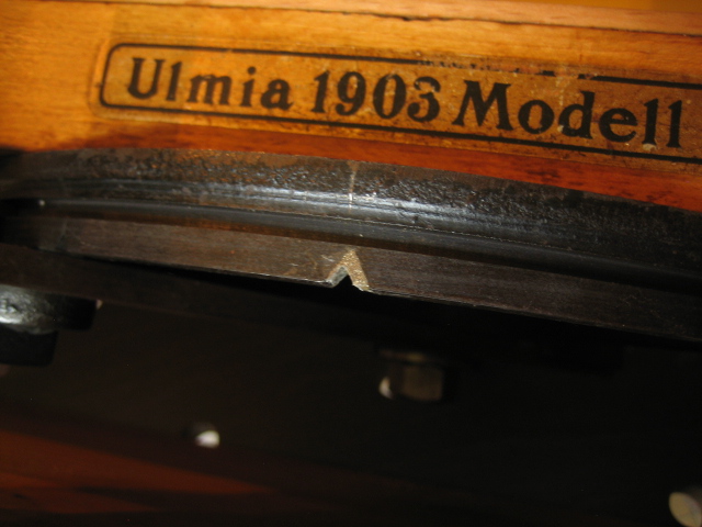

Die Arretierung ist bei dieser Säge ein Hebel mit fester Führung und als Keil ausgeführt. Leider waren diese Einstellungen zu ungenau und
ausgeschlagen. Viel Arbeitszeit habe ich hierfür benötigt um diese Punkte wieder zu finden.
Sobald ich z.b. die 45° gefunden hatte, fixierte ich den Mechanismus und gab in der Kerbe Epoxidharzklebstoff vermischt mit Eisenspäne
an und drückte den Hebel in diese Masse und ließ diese aushärten.
Sicher nicht die stabilste Lösung, aber mit etwas Gefühl bleibt diese Masse unbeschädigt.

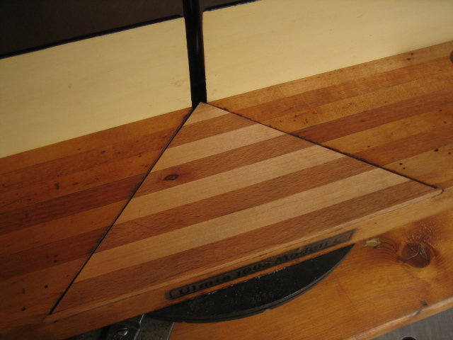

Die originale Vertiefung im Sägebereich war sehr stark "zersägt". Dazu entschied ich mich diese auszugleichen und das Sägeblatt später
höher zu stellen. Gesägt wird dann mit einem Sägefurnier als Unterlage, welches lose zwischen Auflage und Werkstück gelegt wird.
Das Dreieck besteht aus einem Speerholz und Furnierstreifen aus Ahorn und Buche. Dieses ist mit Glutinleim befestigt.
Also auch wieder schadensfrei zu lösen

Ja Max, das könnte mit Hartlot eine feste Verbindung eingehen. Nur anschließend müsste man dann wieder feilen. Ob das dann wieder genau
die exakte Arretierung ergibt?
Mit dem Epoxid hatte ich die Möglichkeit, so lange es noch nicht ausgehärtet war, den Hebel einzudrücken.
Wie ich schon geschrieben hatte, mag das nicht die beste Variante sein.
