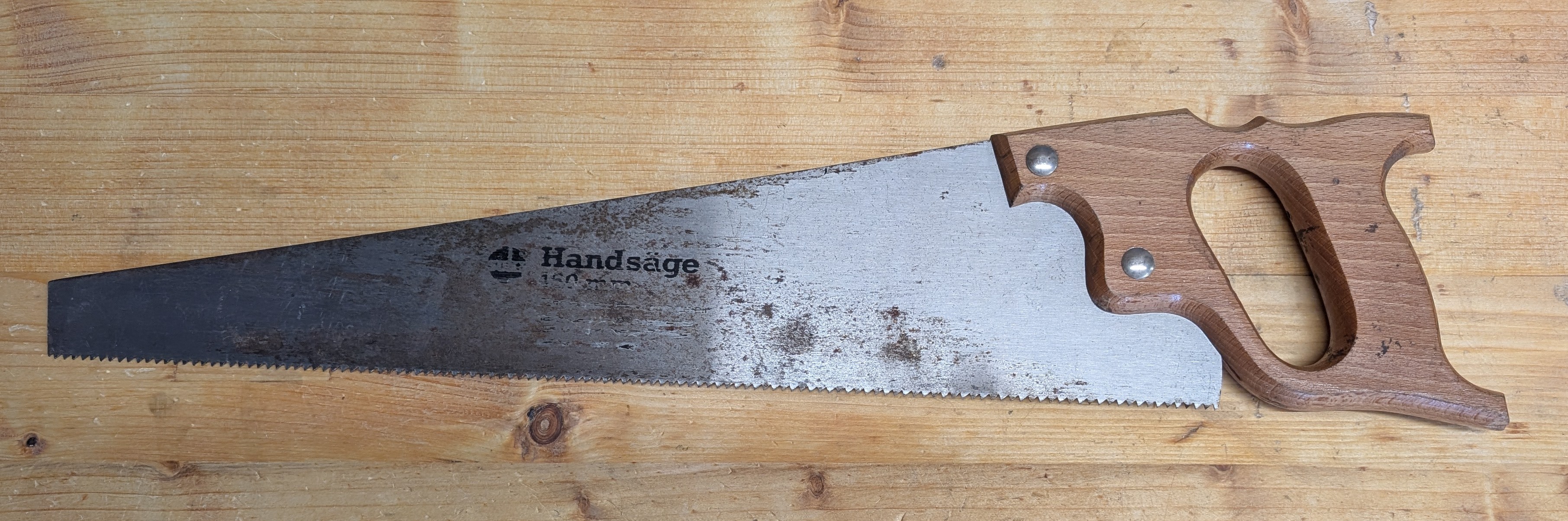

im Moment habe ich nicht so viel Zeit zum Holzwerken, aber dieser Fuchsschwanz vom Flohmarkt ist dann doch für 2 Euro mitgekommen und wurde mein Projekt für das Wochenende. Es ist zwar nix Superschickes, aber immerhin mit Holzgriff und schärfbaren Zähnen:

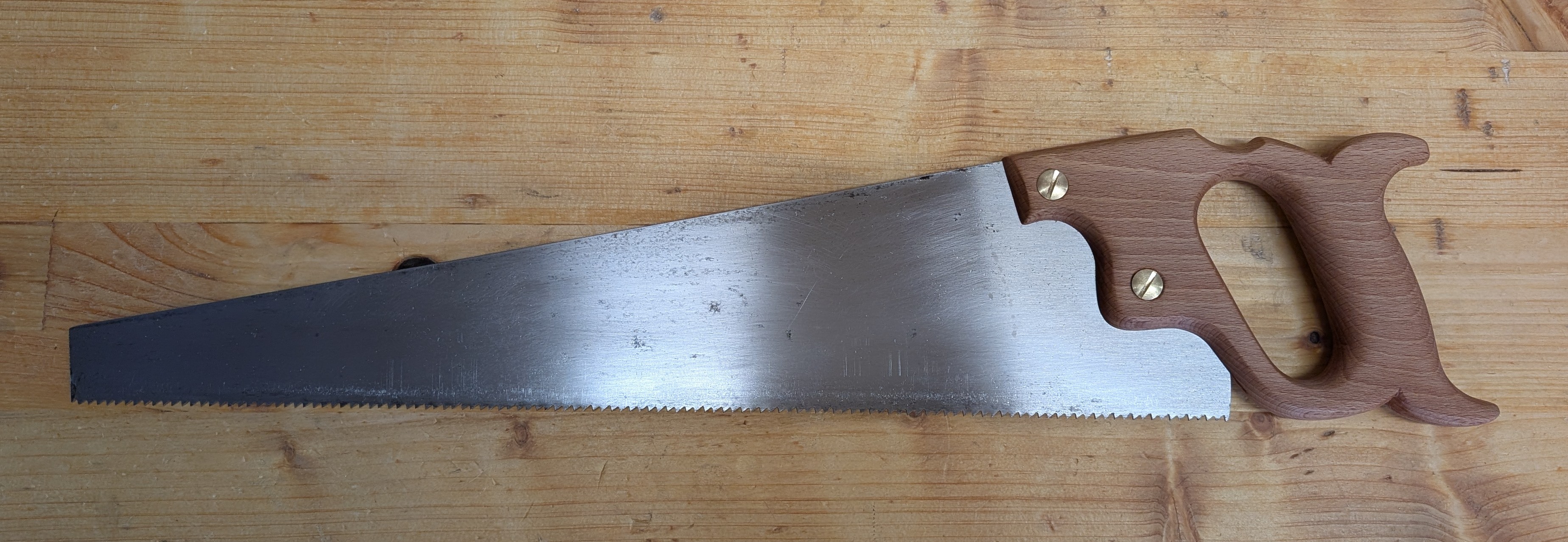

Ich habe den Griff ein wenig verschlimmbessert, die hässlichen Nieten rausgebohrt und durch Hülsenmuttern aus Messing ersetzt, die es erstaunlicherweise sogar im Baumarkt gab. Das Blatt habe ich etwas entrostet und auf Querschnitt mit 10 Grad Rake, 20 Grad Fleam gefeilt. Querschnittsverzahnungen sehen bei mir nicht so super akkurat aus, aber er schneidet schnell und geradeaus und wird sicher viele Jahre gute Dienste tun:
Schönes Restwochenende

Hallo Christoph, ich finde Deine Arbeiten in jeder Hinsicht eine deutliche Verbesserung! Wie lang ist der?
Un d kannst Du mir verraten, wie Du sauber die Nieten ausbohrst? Ich bin noch immer in Holz gerutscht.

danke :); der Fuchsschwanz ist 45 cm lang.
Wirklich sauber habe ich die Nieten auch nicht alle rausbekommen. Ich habe versucht, die Bohrung jeweils erst mittig anzukörnen, dann mit einem kleinen Durchmesser (3 mm) ein Stück vorzubohren, und dann mit einem größeren Bohrer, bis der Kopf des Niets (oder der Niete?) aufgegeben hat.
Drei Mal hat das auch ganz gut geklappt, beim vierten Mal ist der Bohrer doch verlaufen und ich habe den Kopf des letzten Niets schließlich mit dem Dremel entfernen müssen. Die Schäden dadurch im Griff hat glücklicherweise der etwas größere Kopf der Hülsenmutter kaschiert.
