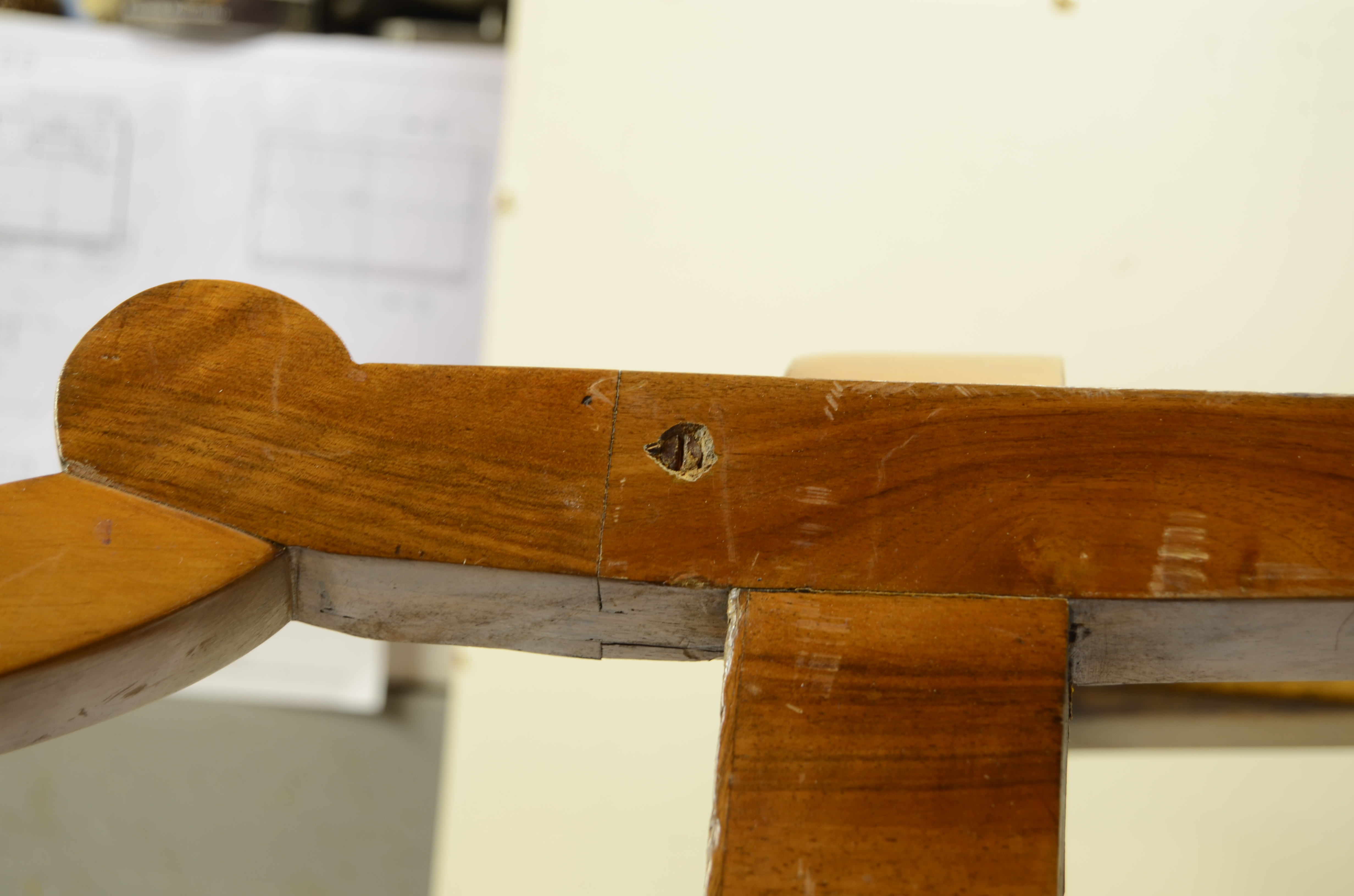

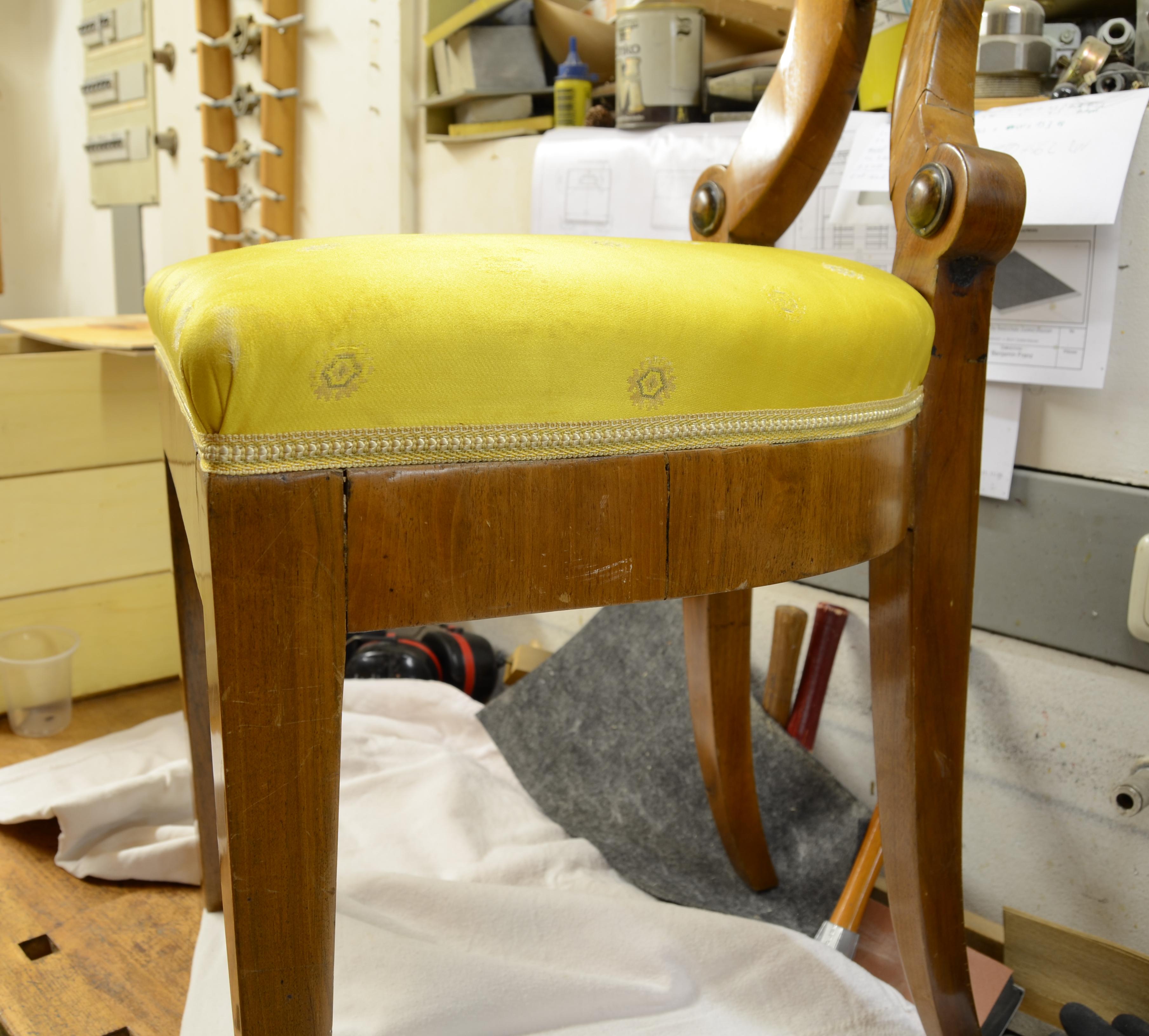

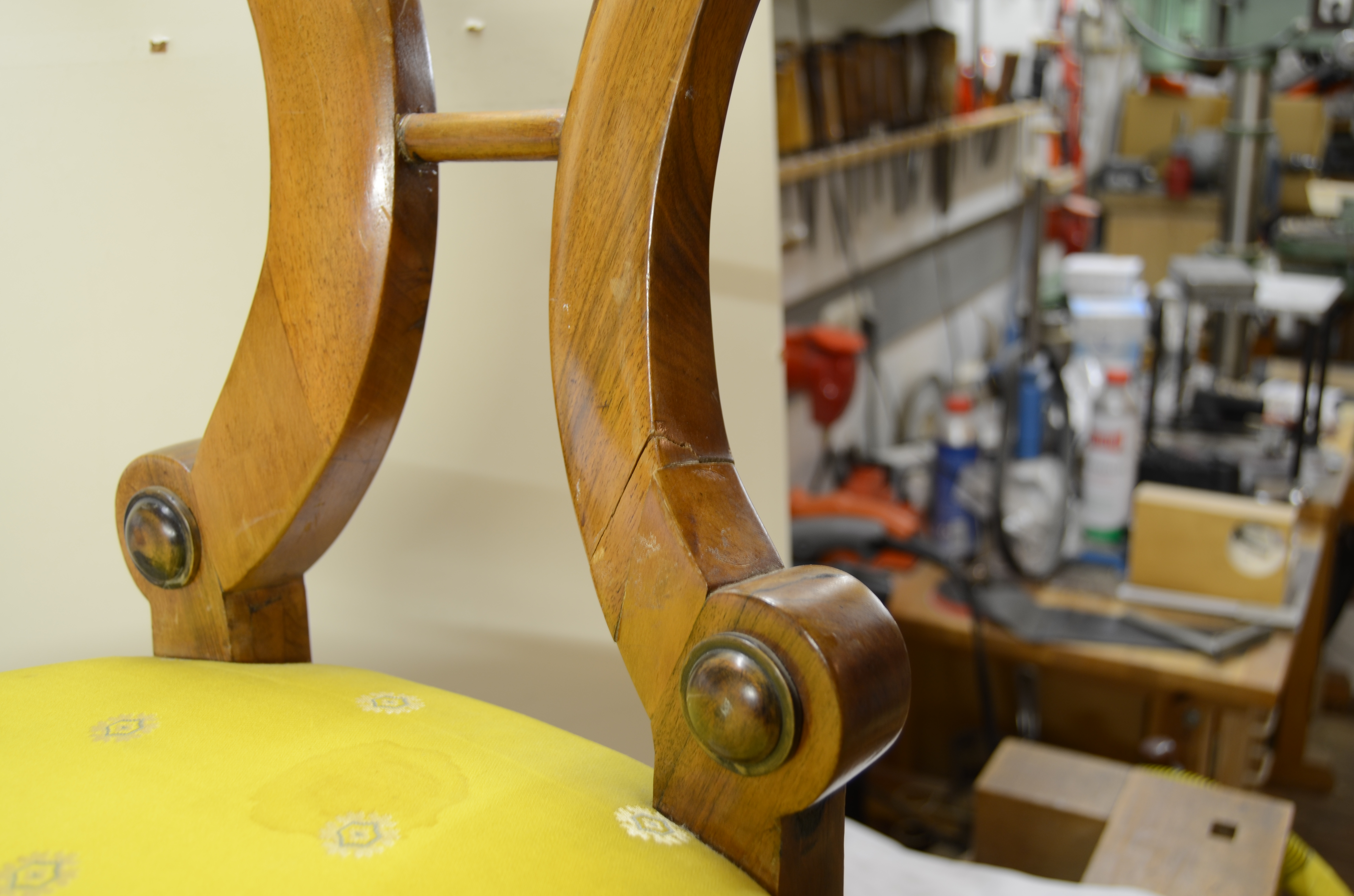

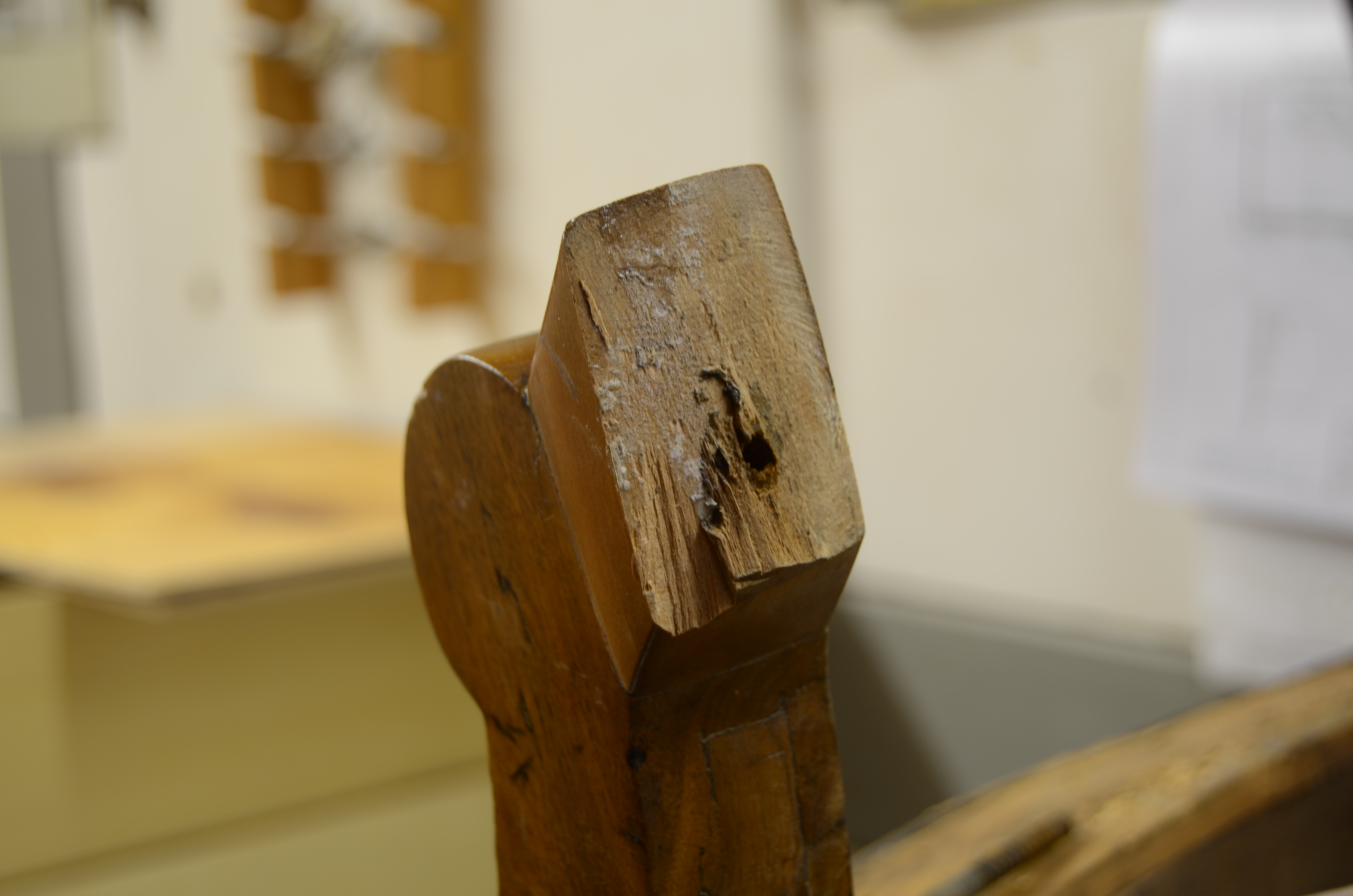

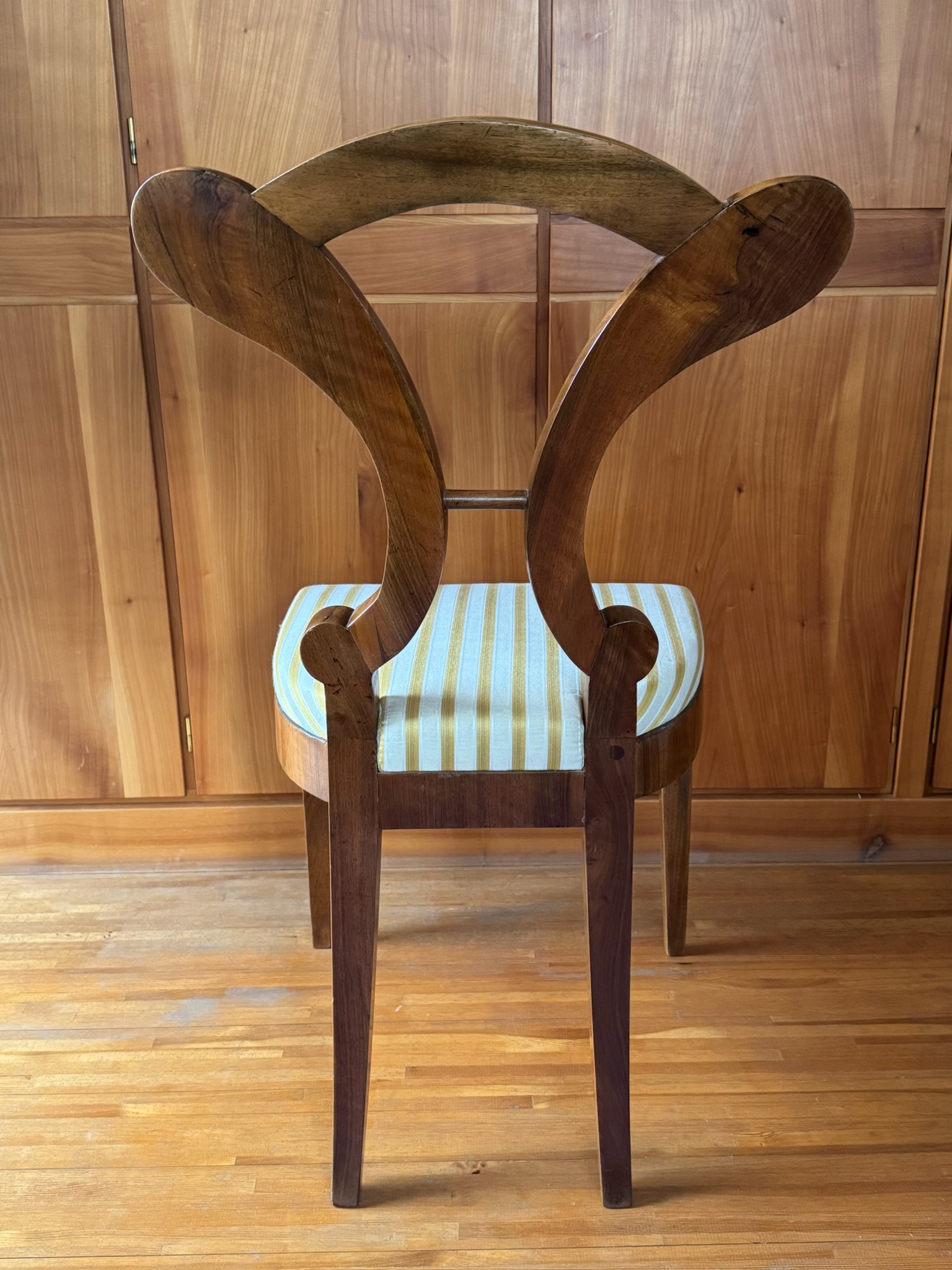

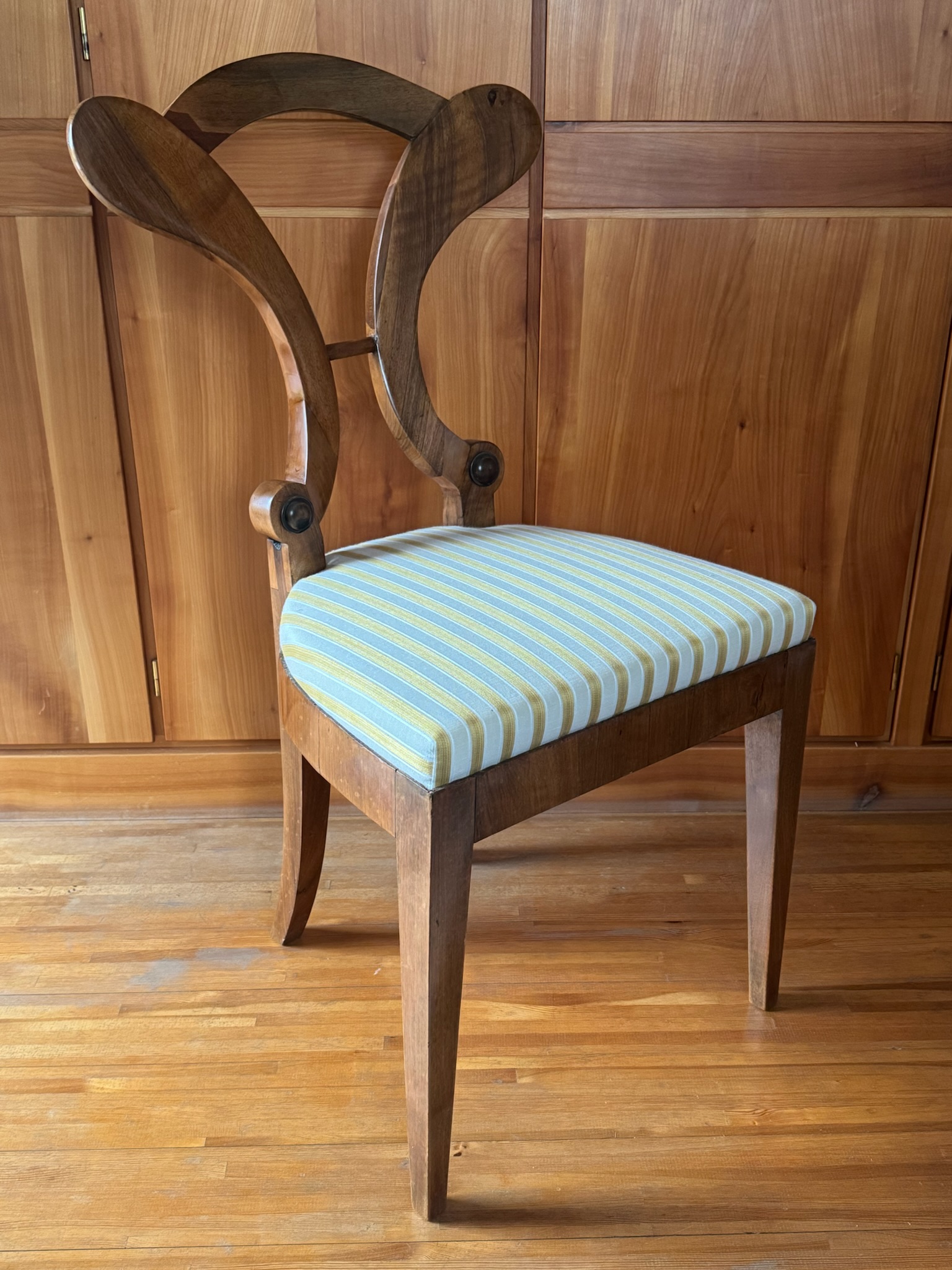

Nach dieser langen Vorrede: Hier folgen einige Bilder von einem Stuhl aus dem Biedermeier (so wurde er wohl bei einer Auktion angeboten), der schon einige Reparaturen hinter sich hat und beim Kauf stark beschädigt war: Bruch der Lehne, Bruch in der Zarge, einige lockere Verbindungen, Fraßschäden, Ablösungen des Sägefurniers, diverse Dellen und Kratzer in der Oberfläche und auch eine vermutete Reparatur mit Weißleim.
Bis dieser Stuhl wieder benutzbar ist und ordentlich aussieht, wird einiges an Arbeit nötig sein. Und: Ja, leider habe ich wohl kein Foto des kompletten Stuhls gemacht...

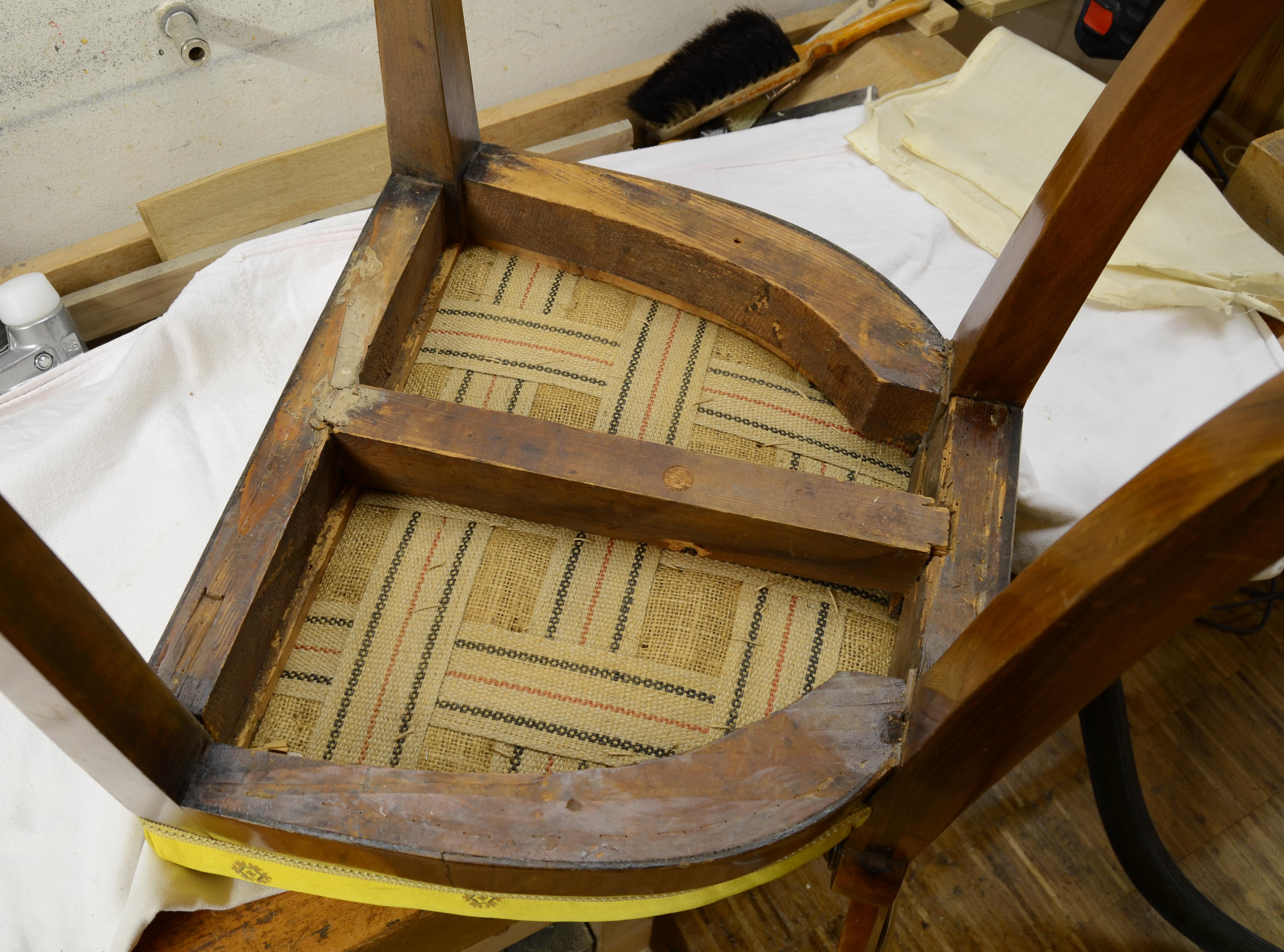

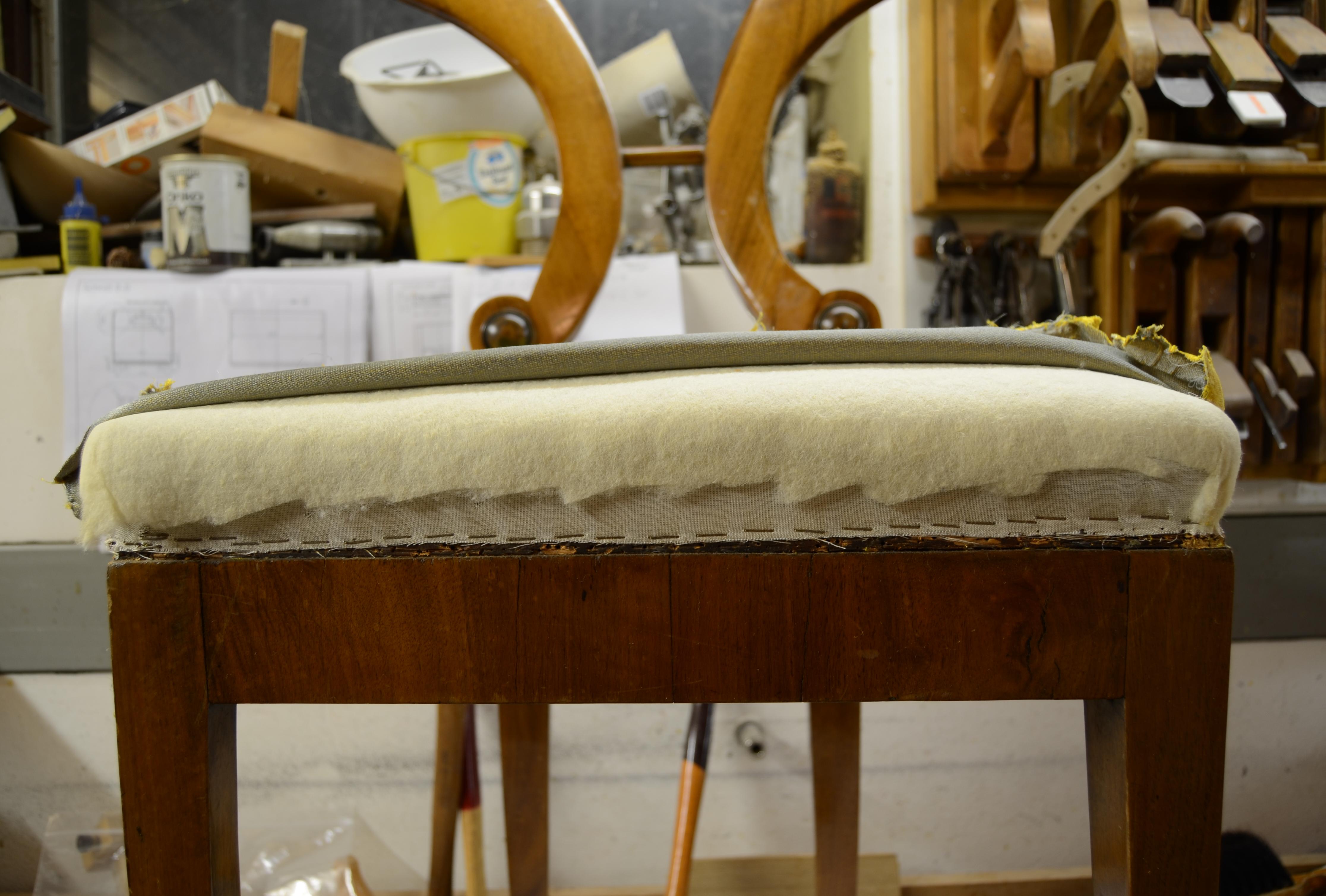

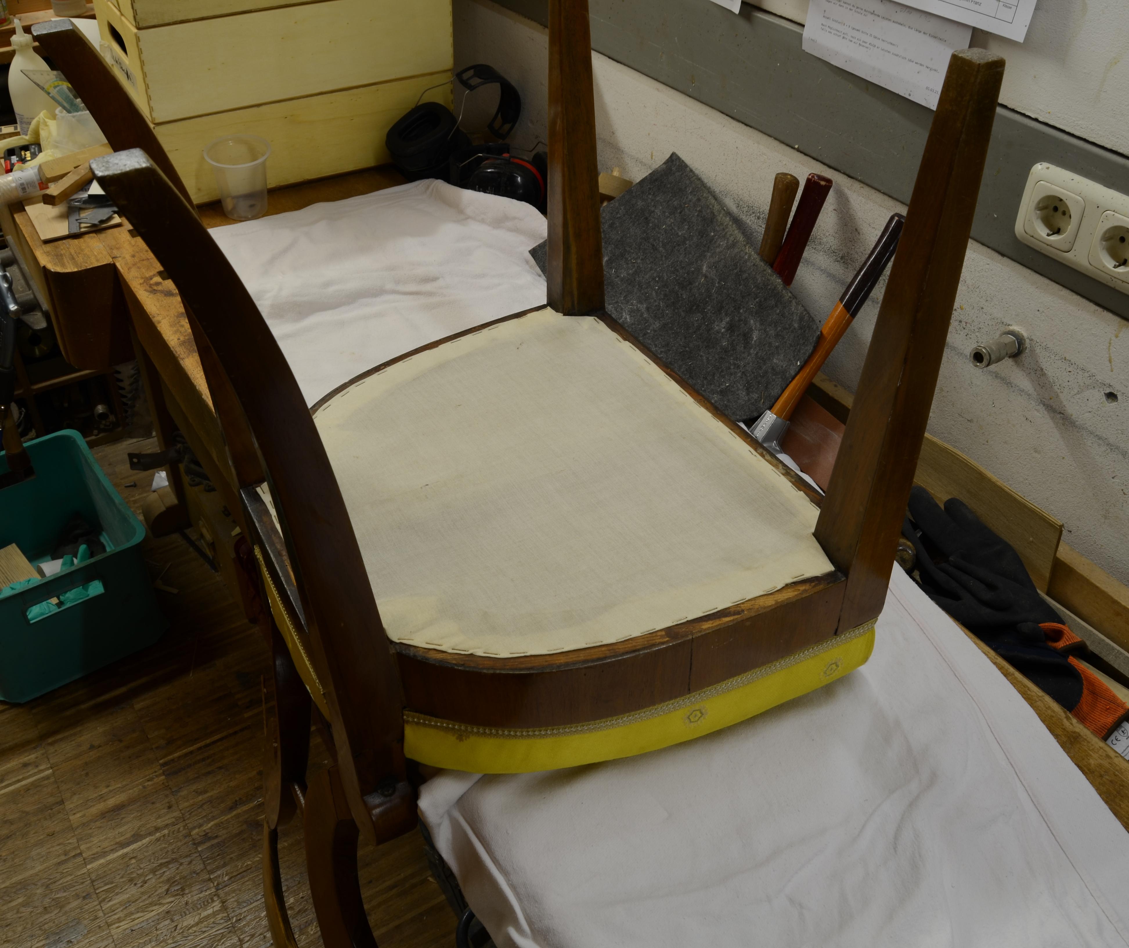

Die alte Polsterung, deren Oberstoff zumindest schon mal erneuert wurde, wurde als erstes komplett und möglichst vorsichtig entfernt. Dabei bleibt der Aufbau der alten Polsters so gut wie möglich erhalten und kann so bei Bedarf als Muster herangezogen werden. Auch hier gibt es Fotos von jedem Arbeitsschritt. Die Neupolsterung hat ein erfahrener Betrieb übernommen, als das Gestell dann komplett fertiggestellt war.
Hier also der Stuhl auf dem Kopf auf der Hobelbank: Der getackerte Stoff dürfte nicht all zu alt sein.
Beginn der Entfernung - das sieht nicht so prickelnd aus.
Der Verkleidungsstoff ist weg...

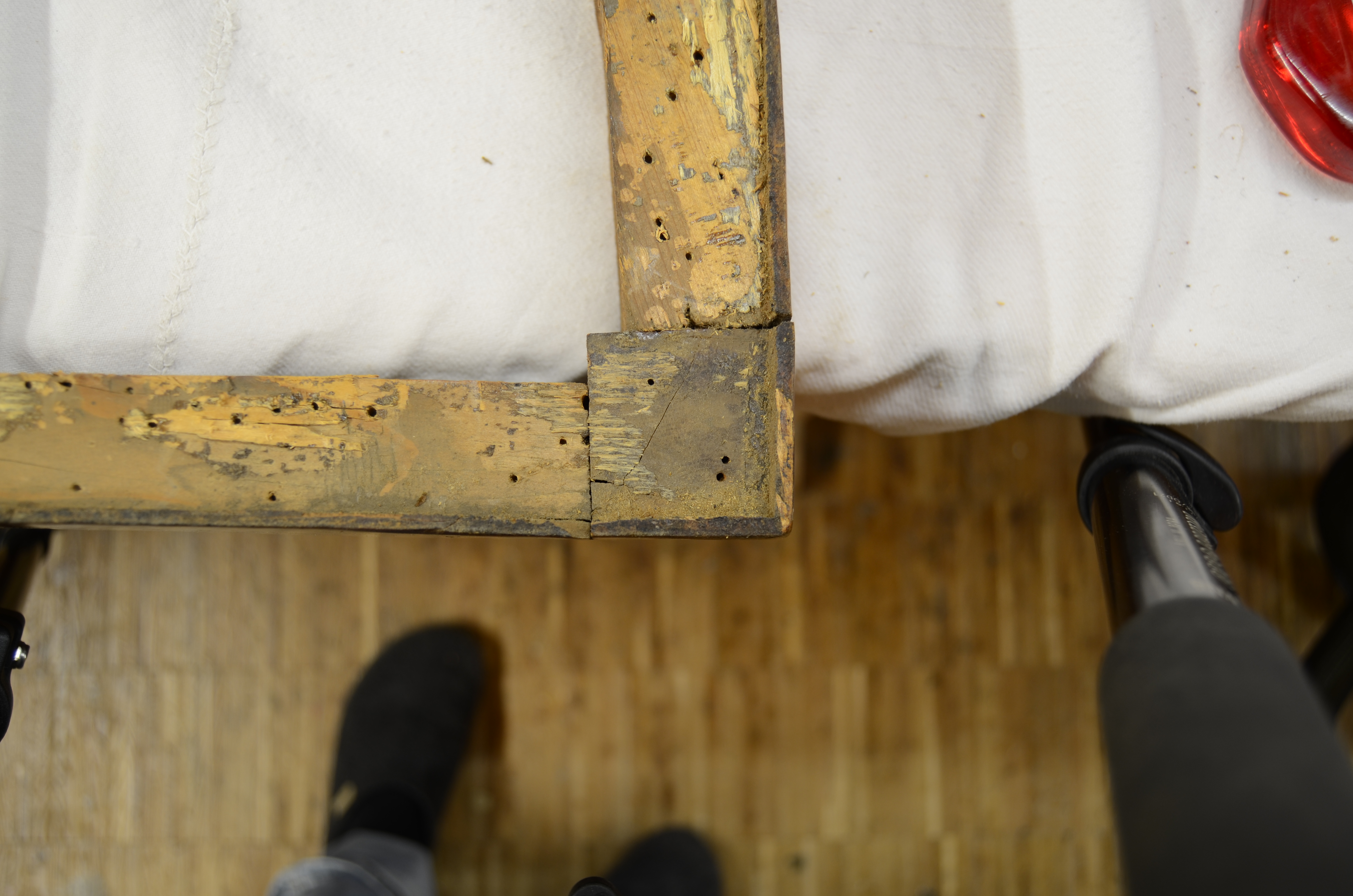

... und alte Reparaturen werden erkennbar. Weißleimtropfen und die Keile, mutmaßlich zu Stabilisierung eines wackeligen Stuhlbeins gefallen mir nicht so recht.

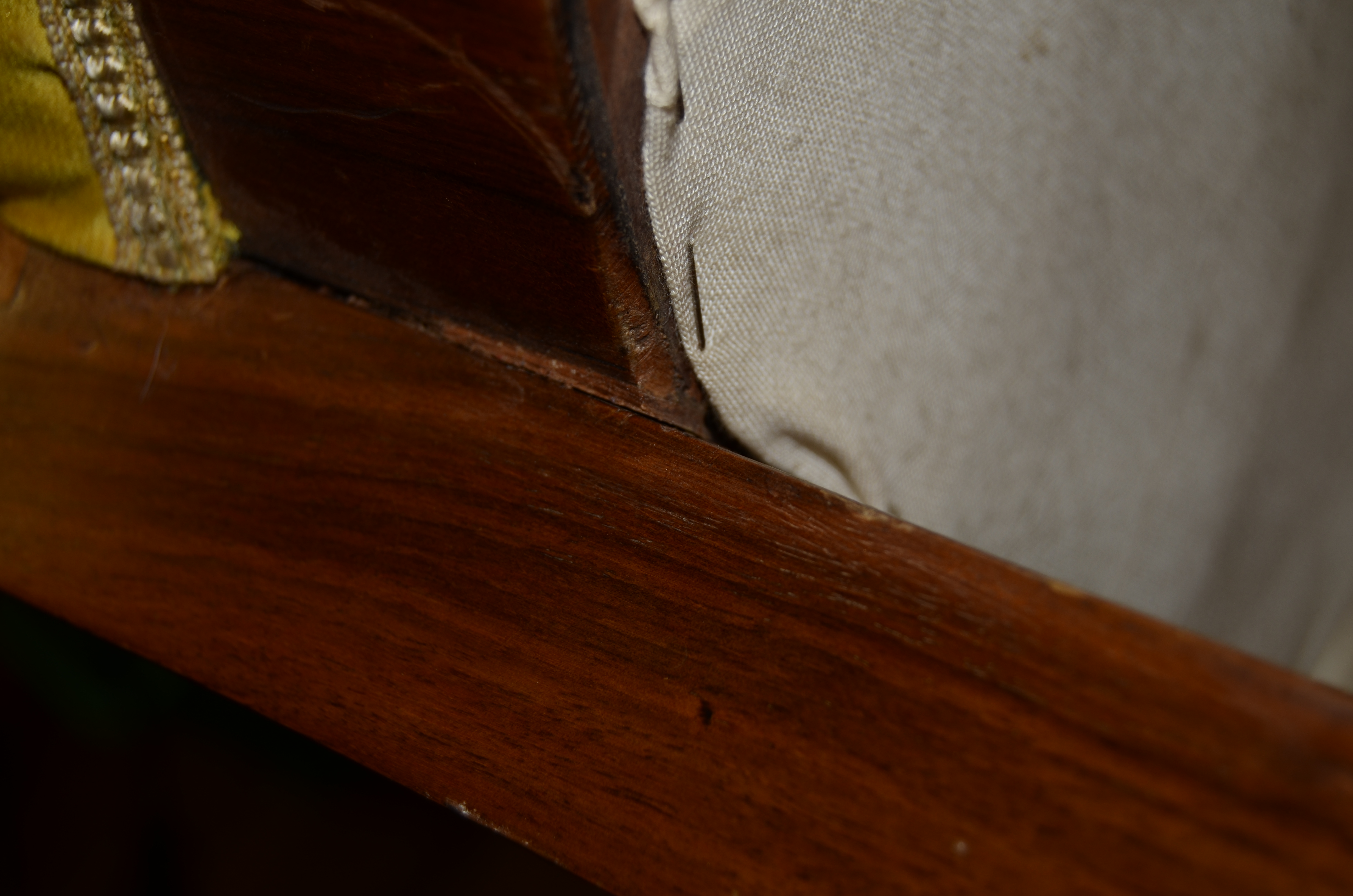

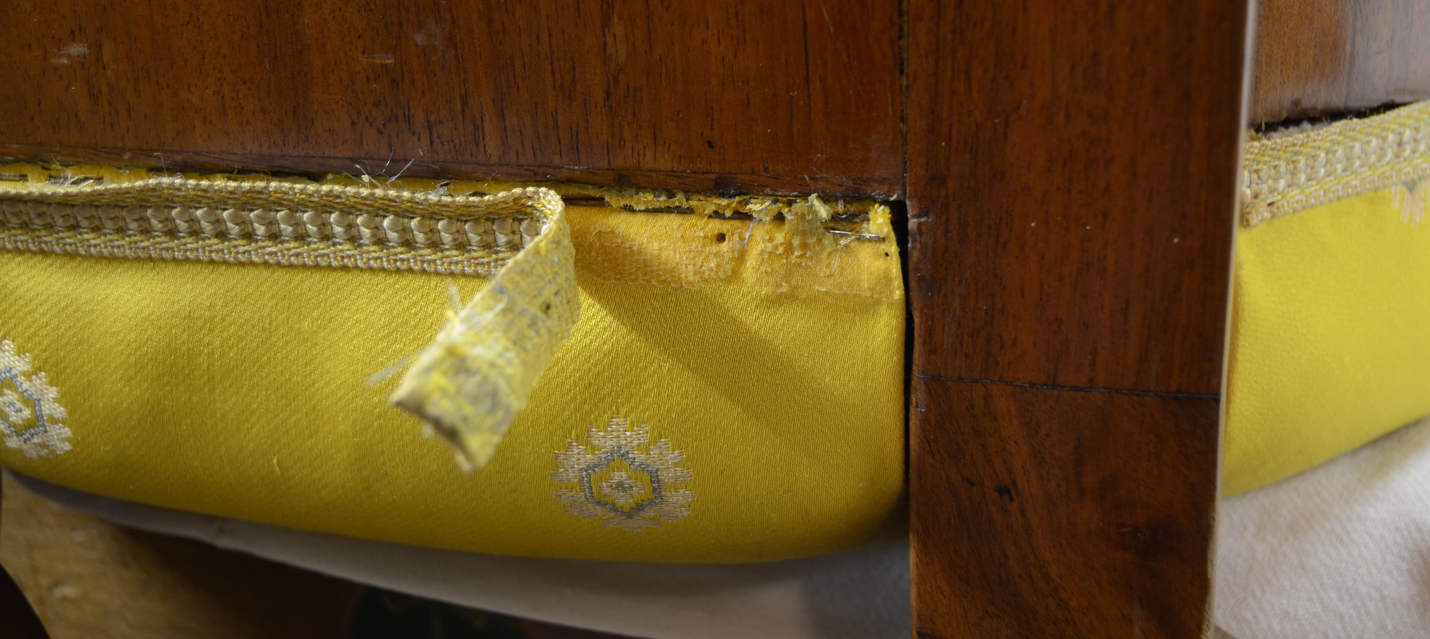

Es geht weiter, unter der geklebten und genagelten Bordüre sind die Klemmen für den Oberstoff versteckt. Auch das Polsterleinen ist getacktert.

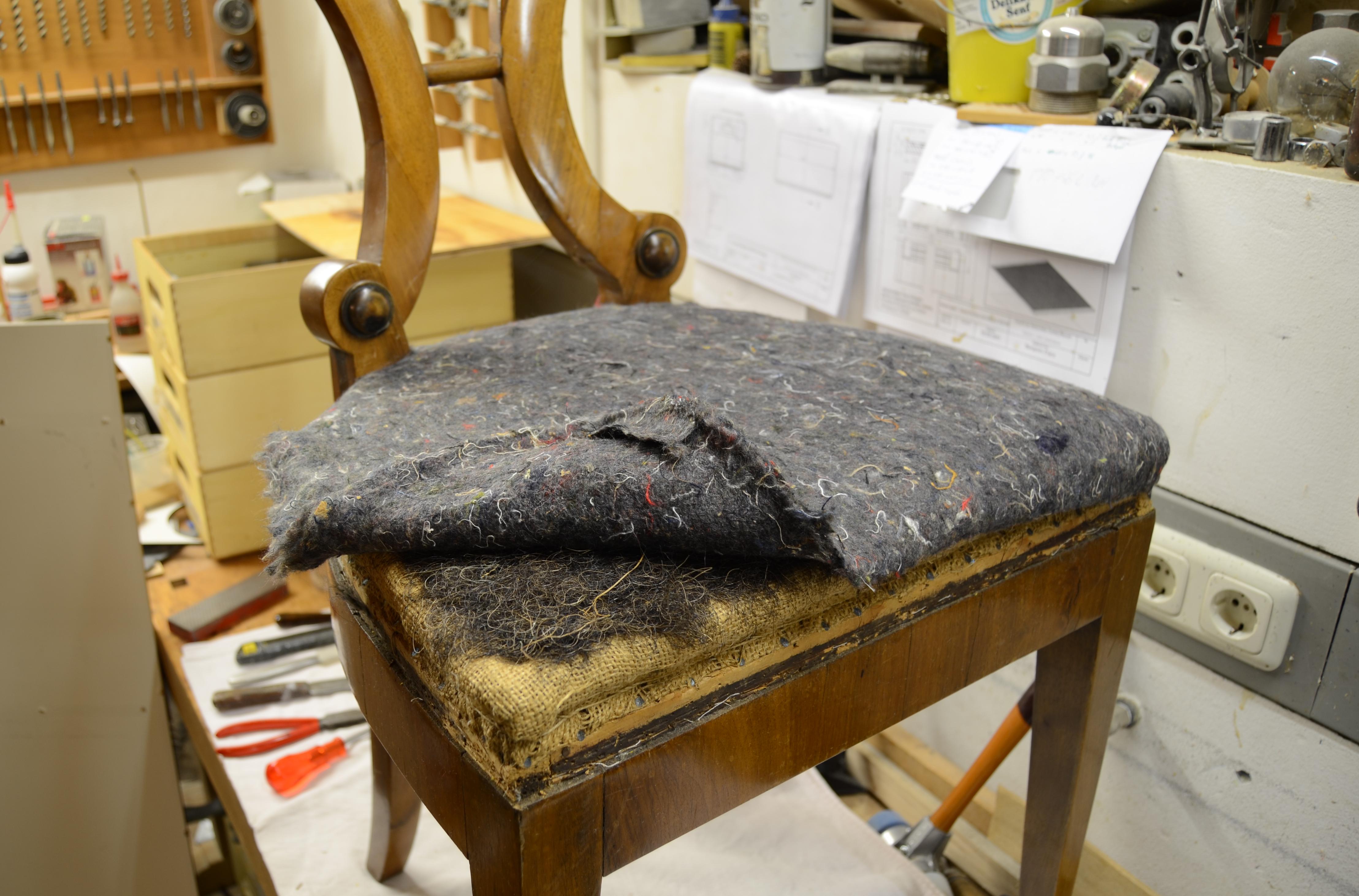

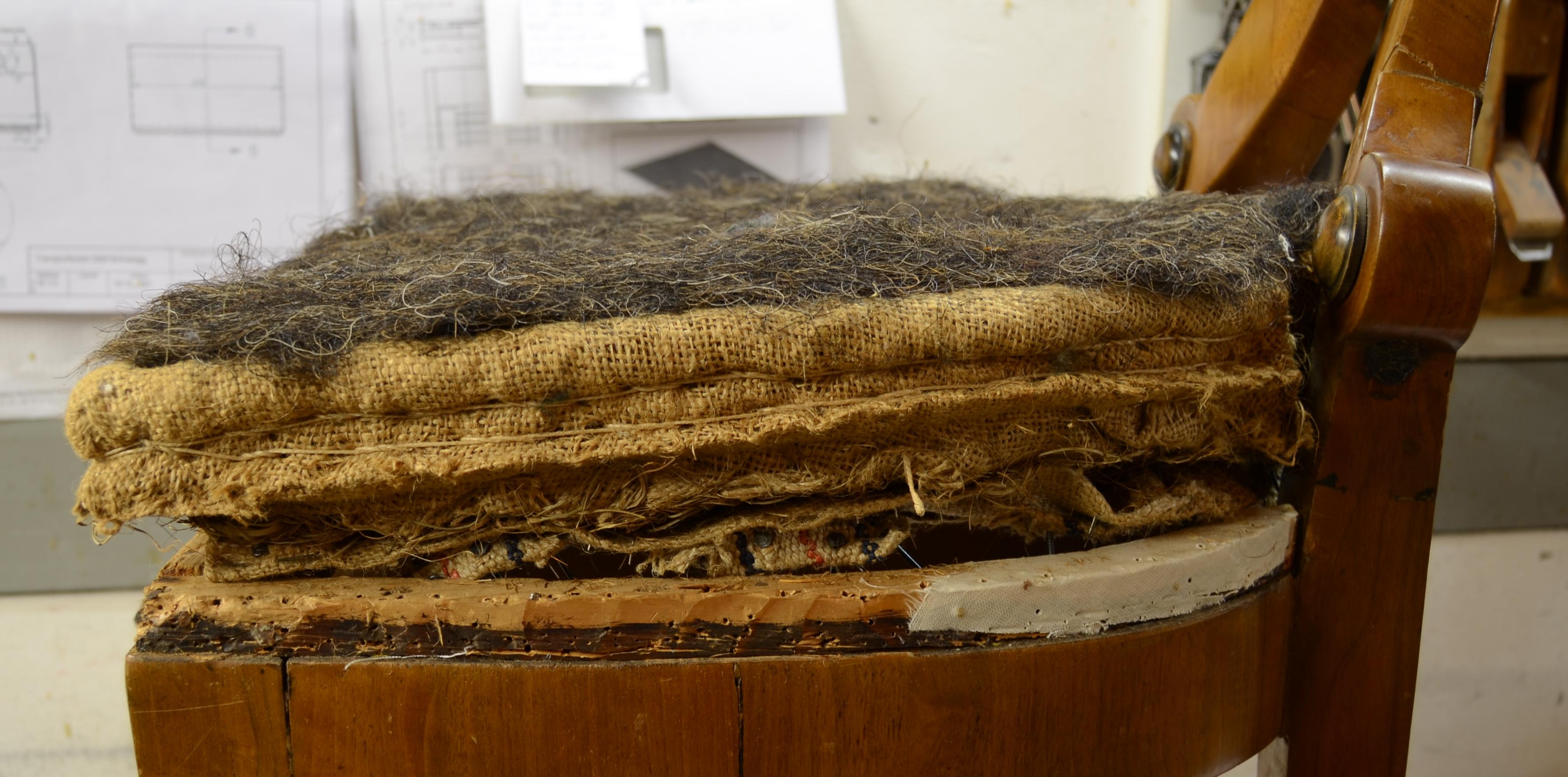

Hier sieht man die erstem Polsterlagen bis zum schon erwähnten Leinen und im folgenden Bild den Aufbau darunter.
Nach dem Lösen der vielen Nägel, mit dem die verschiedenen Schichten und ganz unten auch die Gurte befestigt waren, konnte das Polster als Paket entnommen werden und steht so bei Bedarf als Referenz zur Verfügung. Man erkennt wohl auch als Laie (das bin ich ja auch), dass der Aufbau eines solchen Polsters gar nicht so einfach ist.

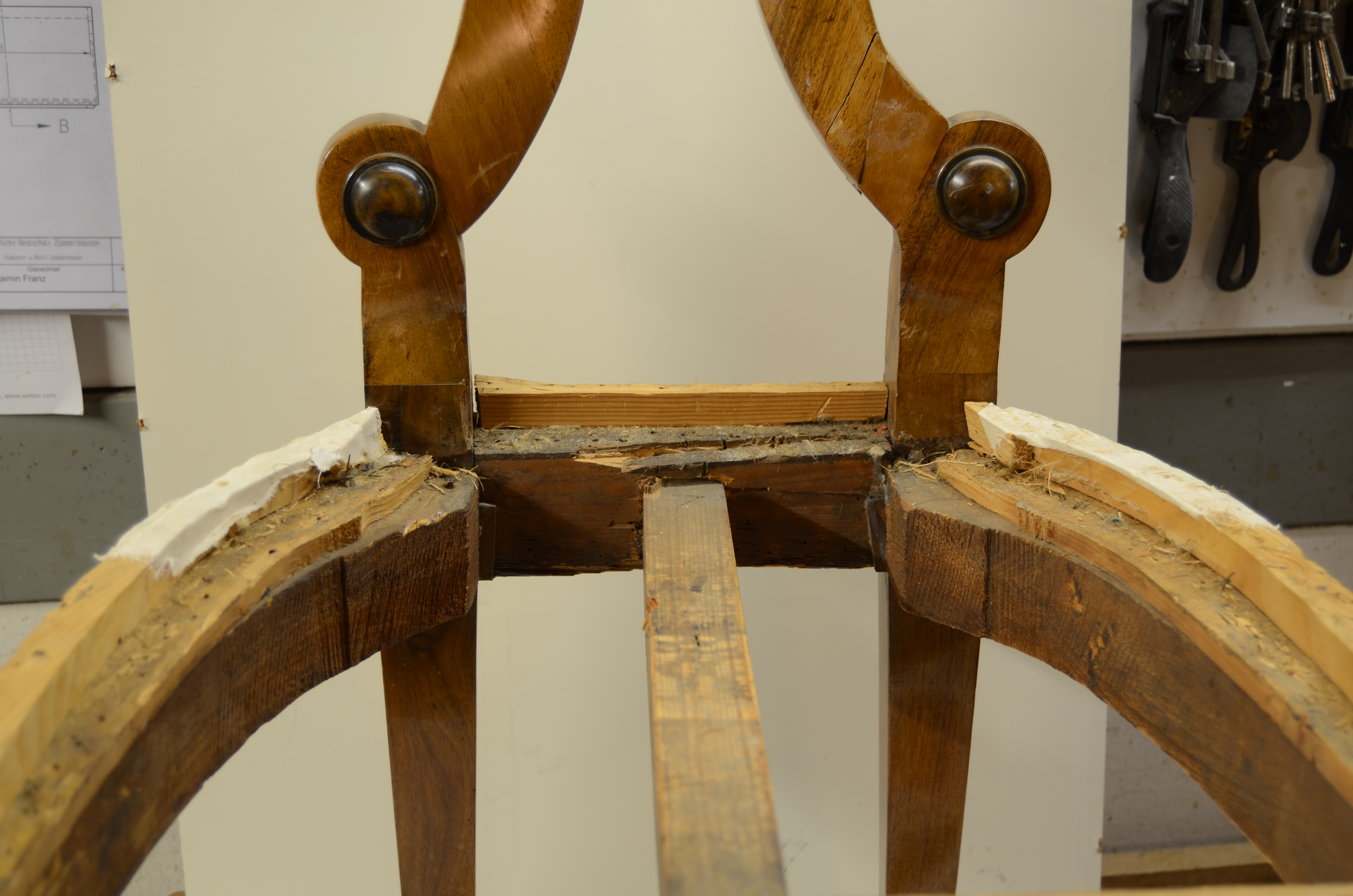

Erst nach dem kompletten Abnehmen der Polsterung wird der Zustand des Gestells erkennbar. Es müssen schon einige Polster befestigt gewesen sein und Holzschädlinge haben Teile des Materials zusätzlich durchlöchert.
Die wohl nachträglich aufgenagelten Leisten werden abgenommen. Unter ihnen: weitere Löcher.

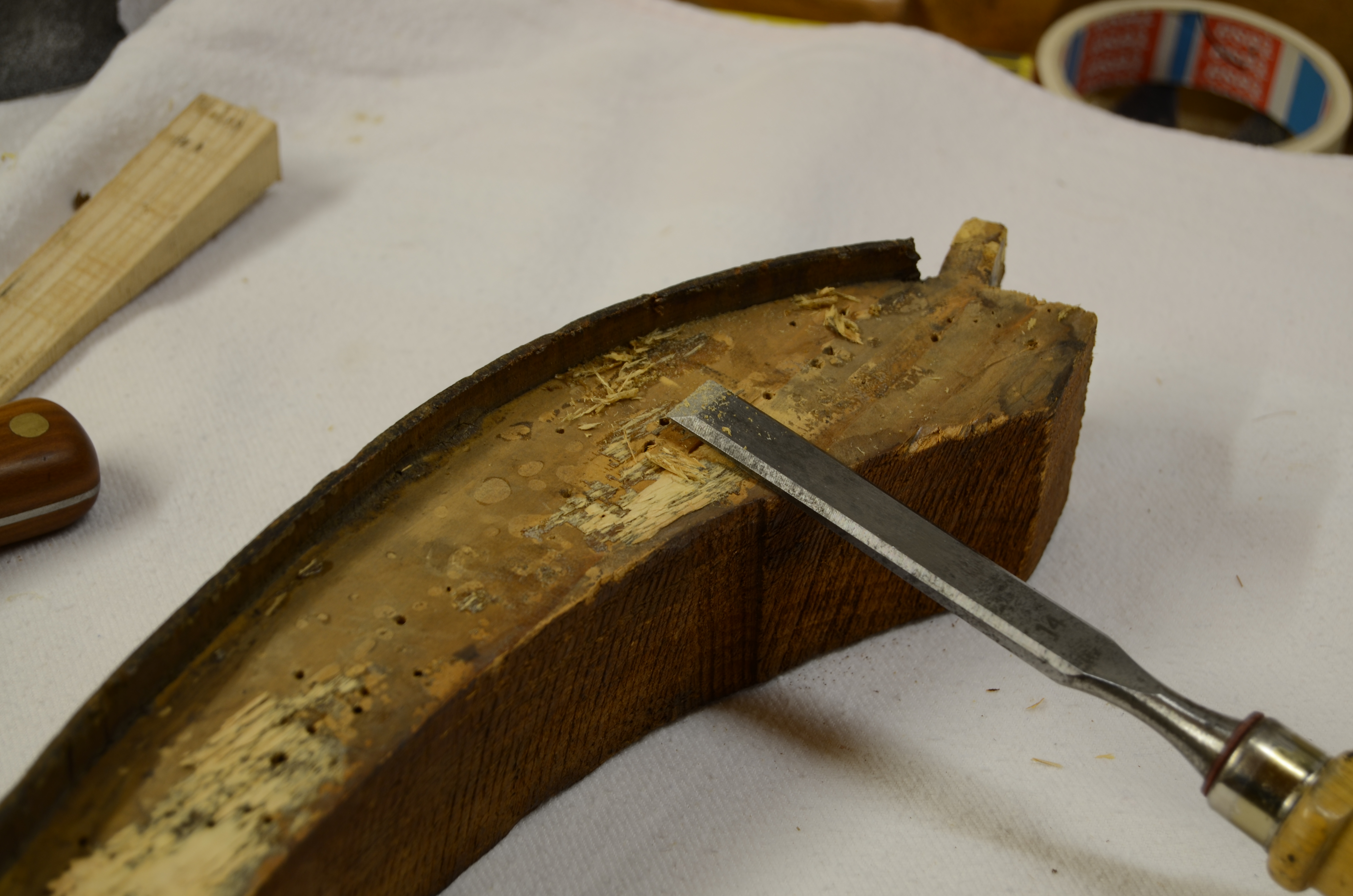

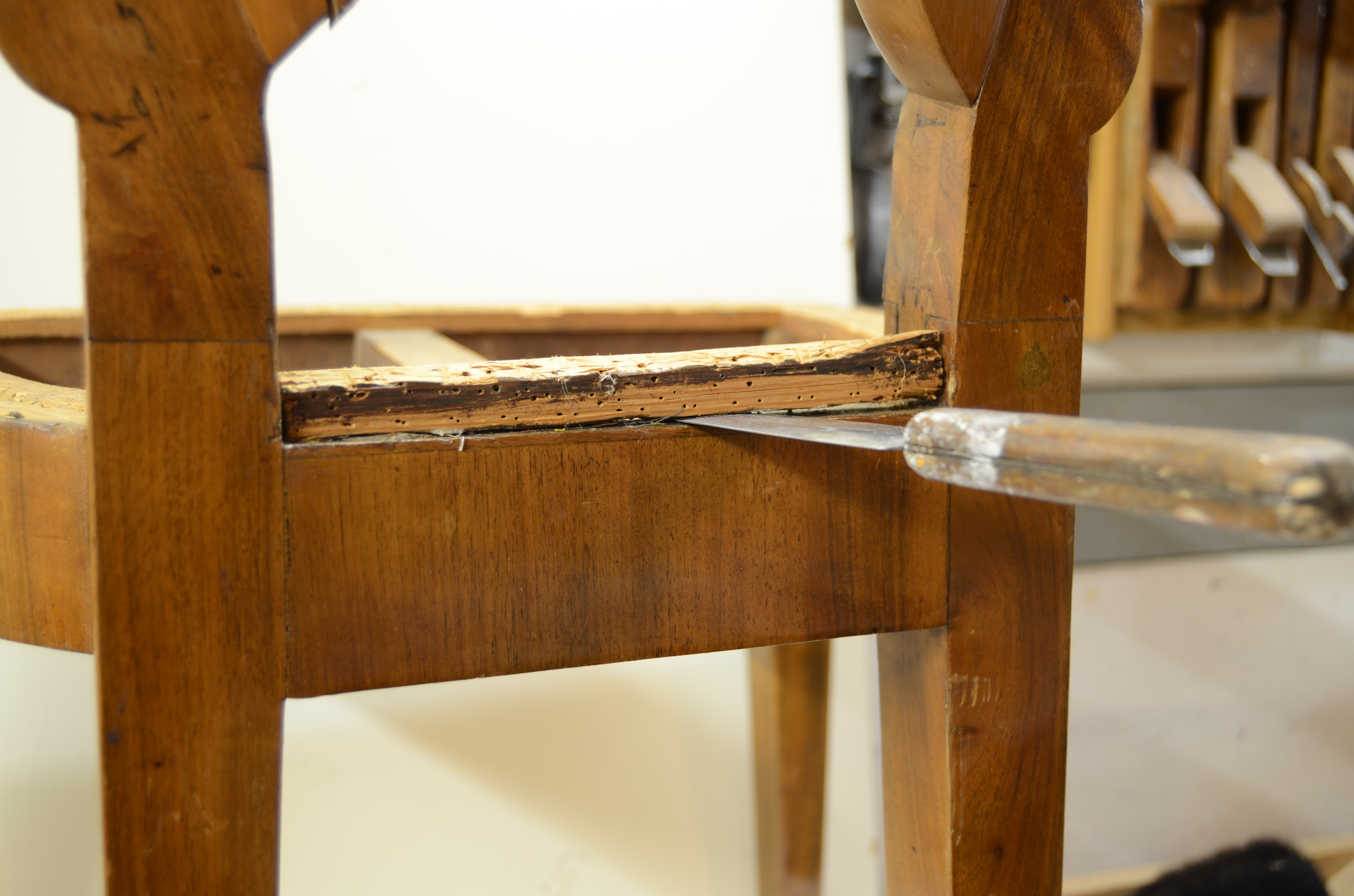

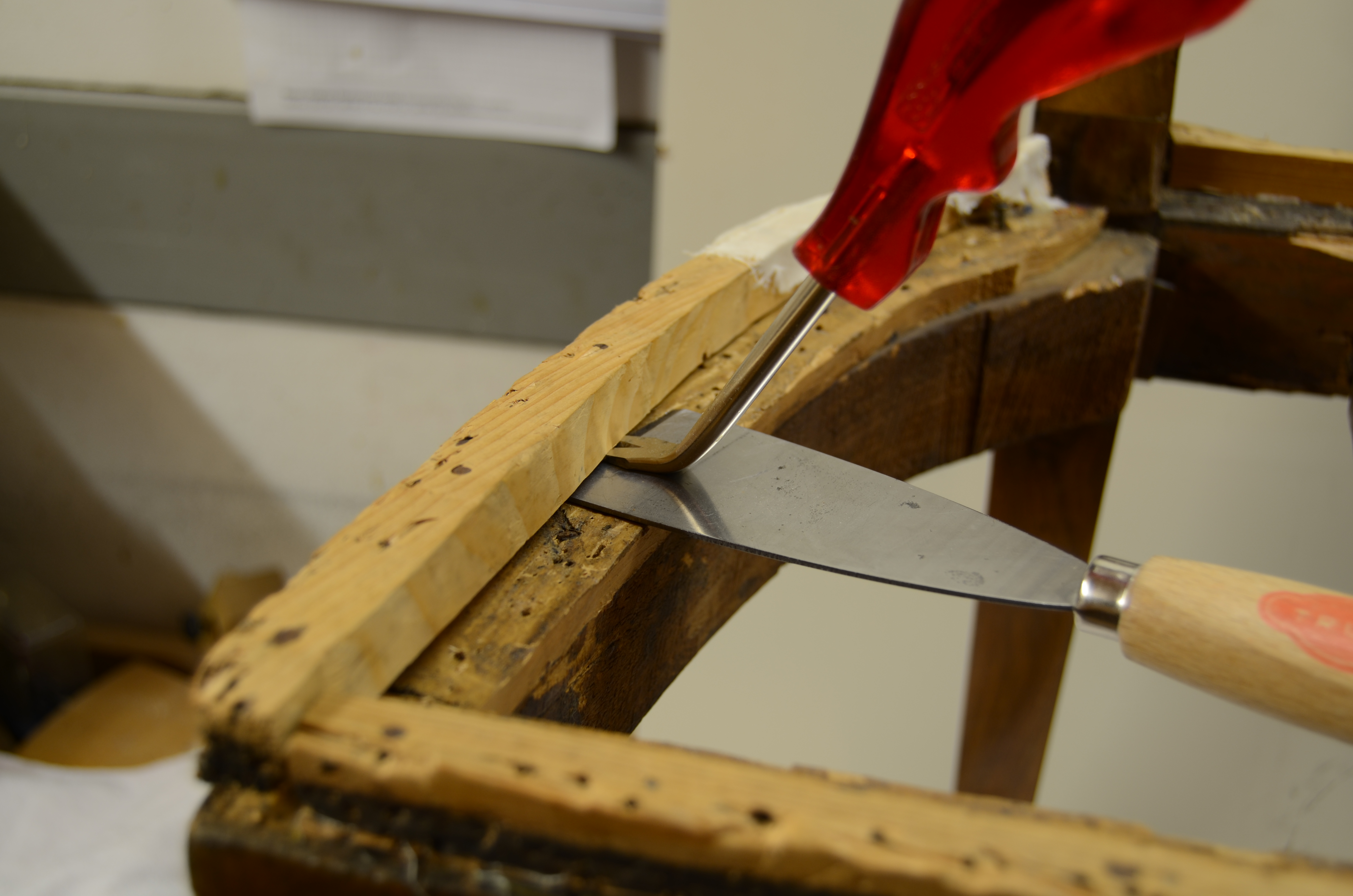

Bei solchen Arbeiten haben sich Spachteln, Kittmesser, Hartholzkeile, Klammerheber und manchmal auch ein altes Stemmeisen bewährt. Das muss man manchmal ausprobieren und es empfiehlt sich, mit allen Sinnen bei der Arbeit zu sein. Dann gelingt so etwas meist ohne Beschädigungen. Eine modifizierte Beißzange/Kneifzange, die auch dicht an der Oberfläche sitzende Nägel und Klammern greift, ist auch hilfreich. Sie lässt sich aus einer alten Zange, z.B. vom Flohmarkt, deren Gelenk noch in Ordnung ist, selbst leicht herstellen, in dem man von den Außenseiten der Backen so viel Material abschleift (Flex oder Bandschleifer, auf Kühlung der Zange achten), dass die Schneiden nach außen rücken.
Nun zeigen sich weitere Löcher (wenig überraschend) und eine weitere Zusatzschicht aus dünnen Nadelholzbrettchen, die genagelt und geleimt sind, ist jetzt zugänglich.

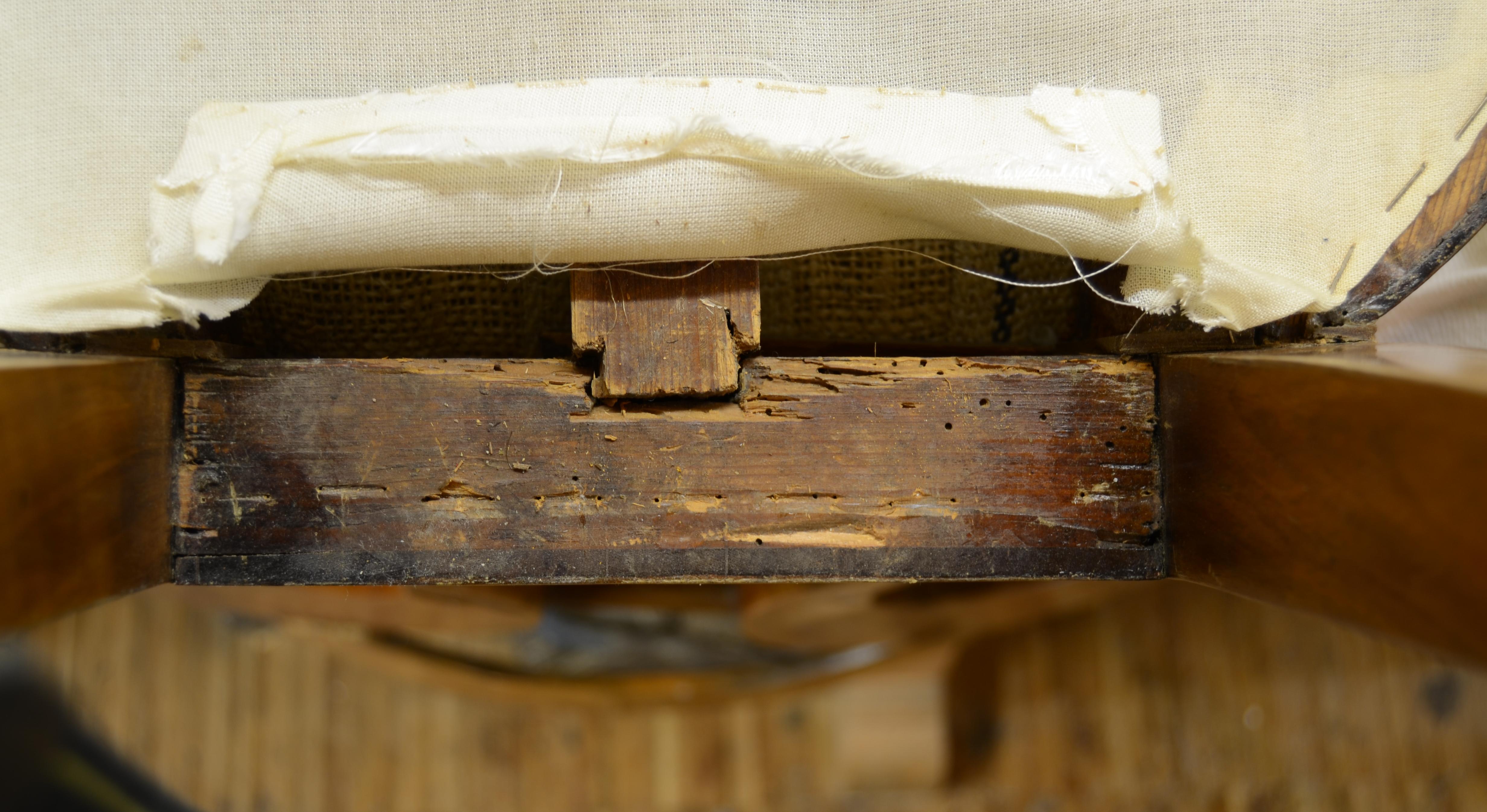

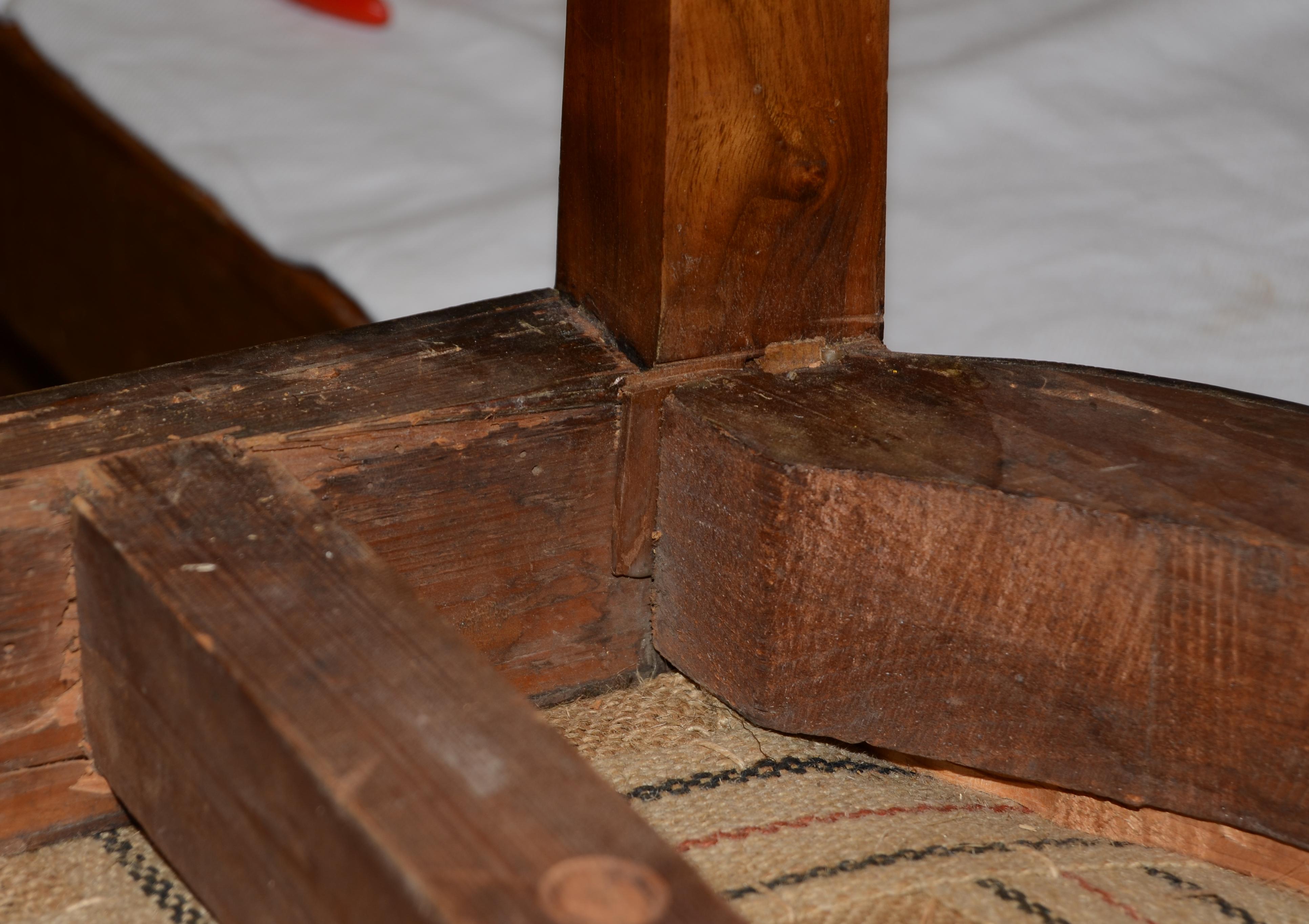

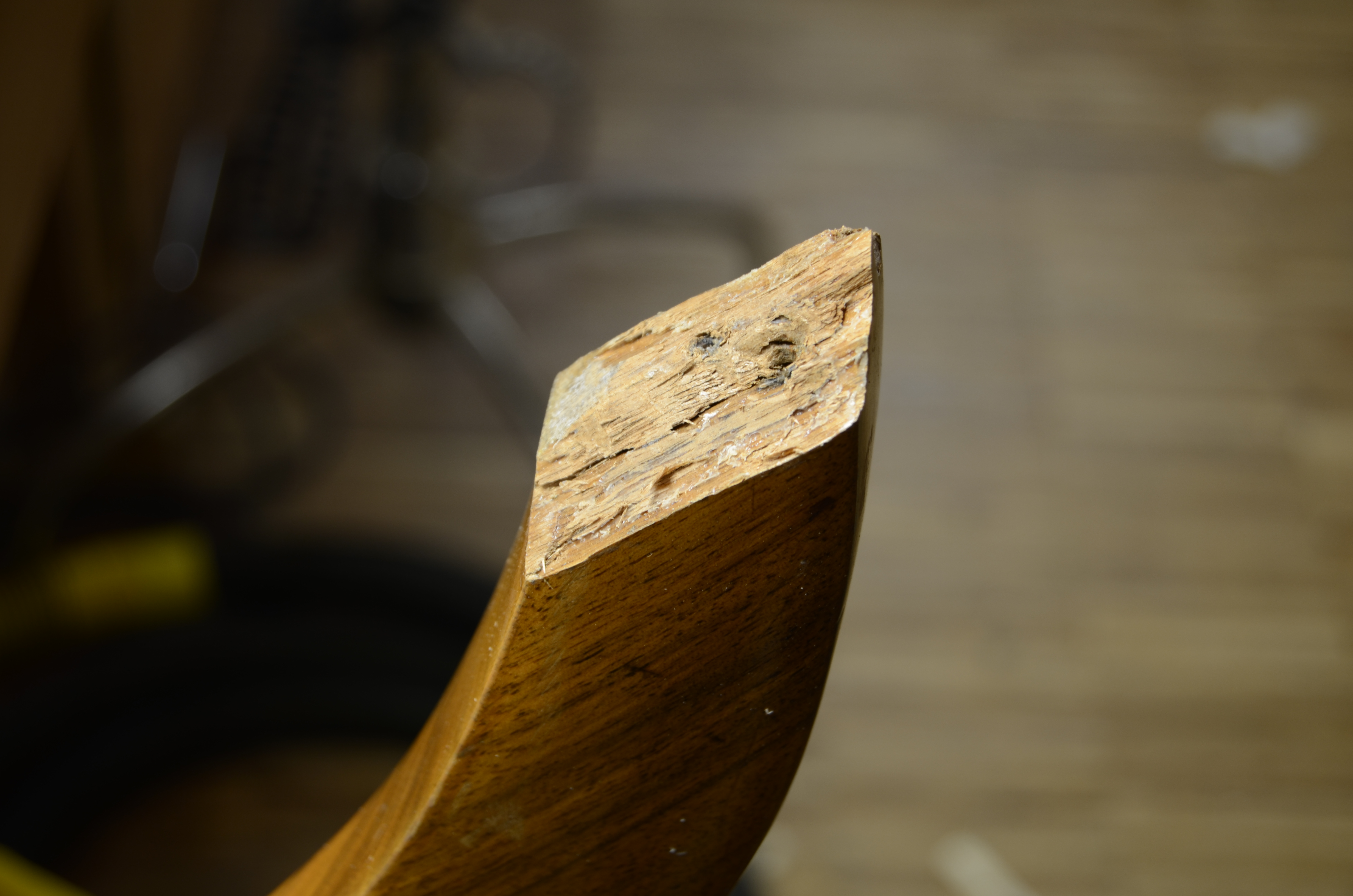

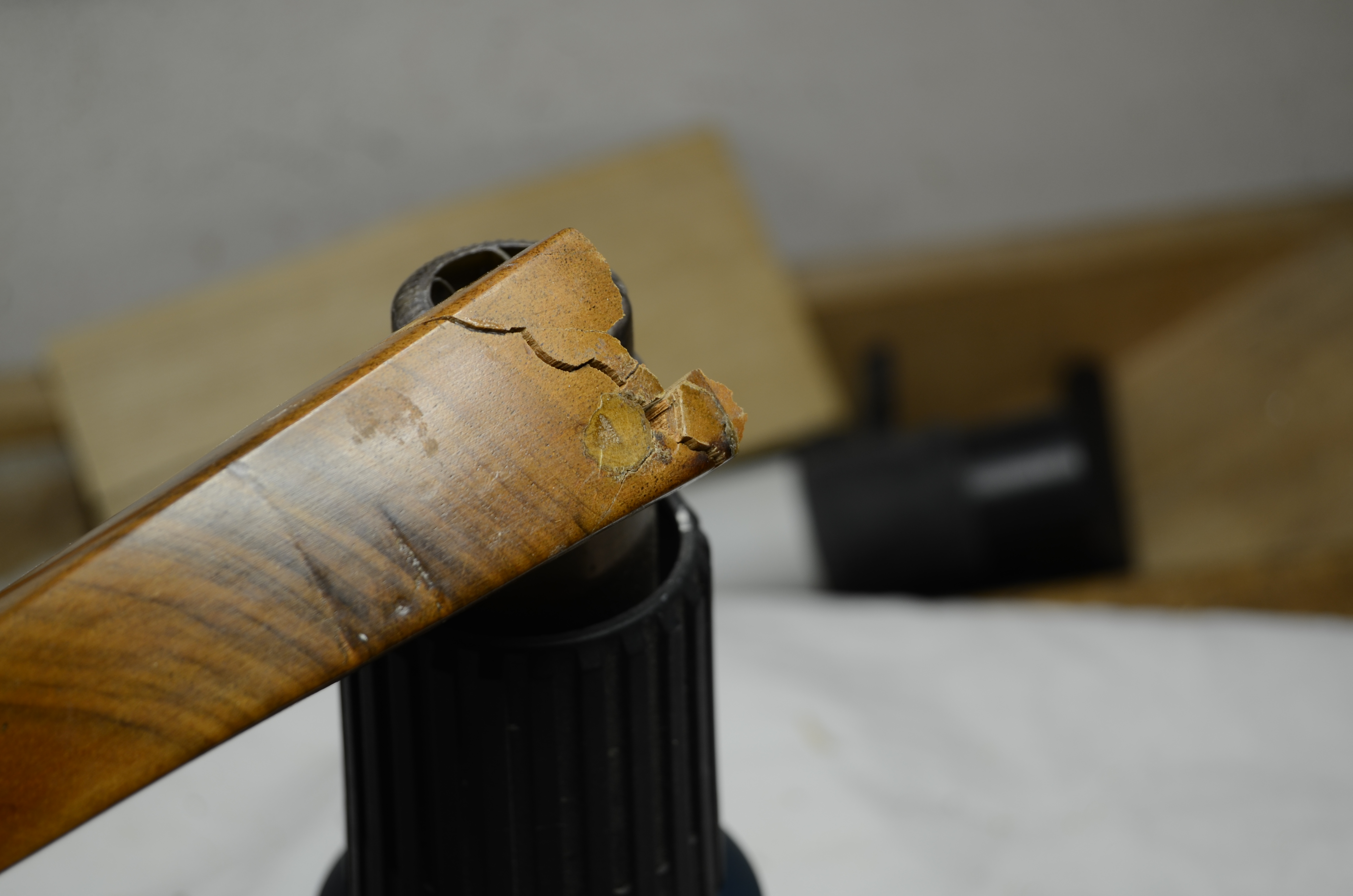

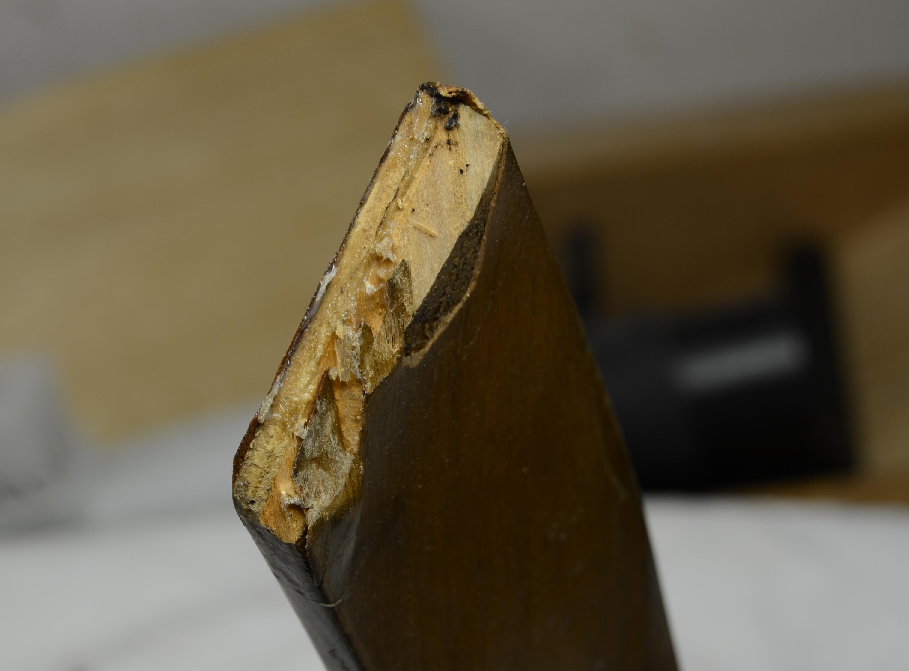

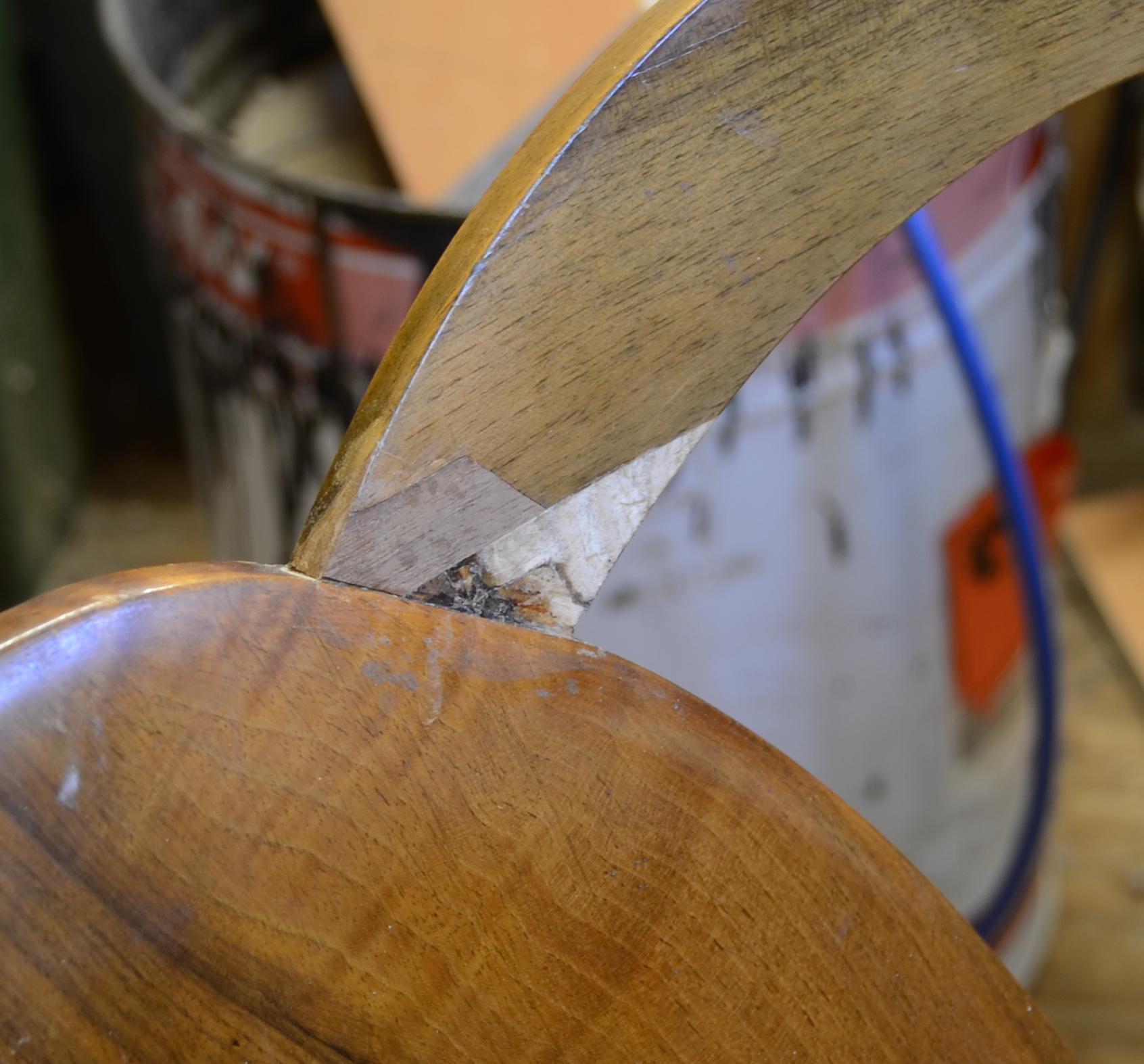

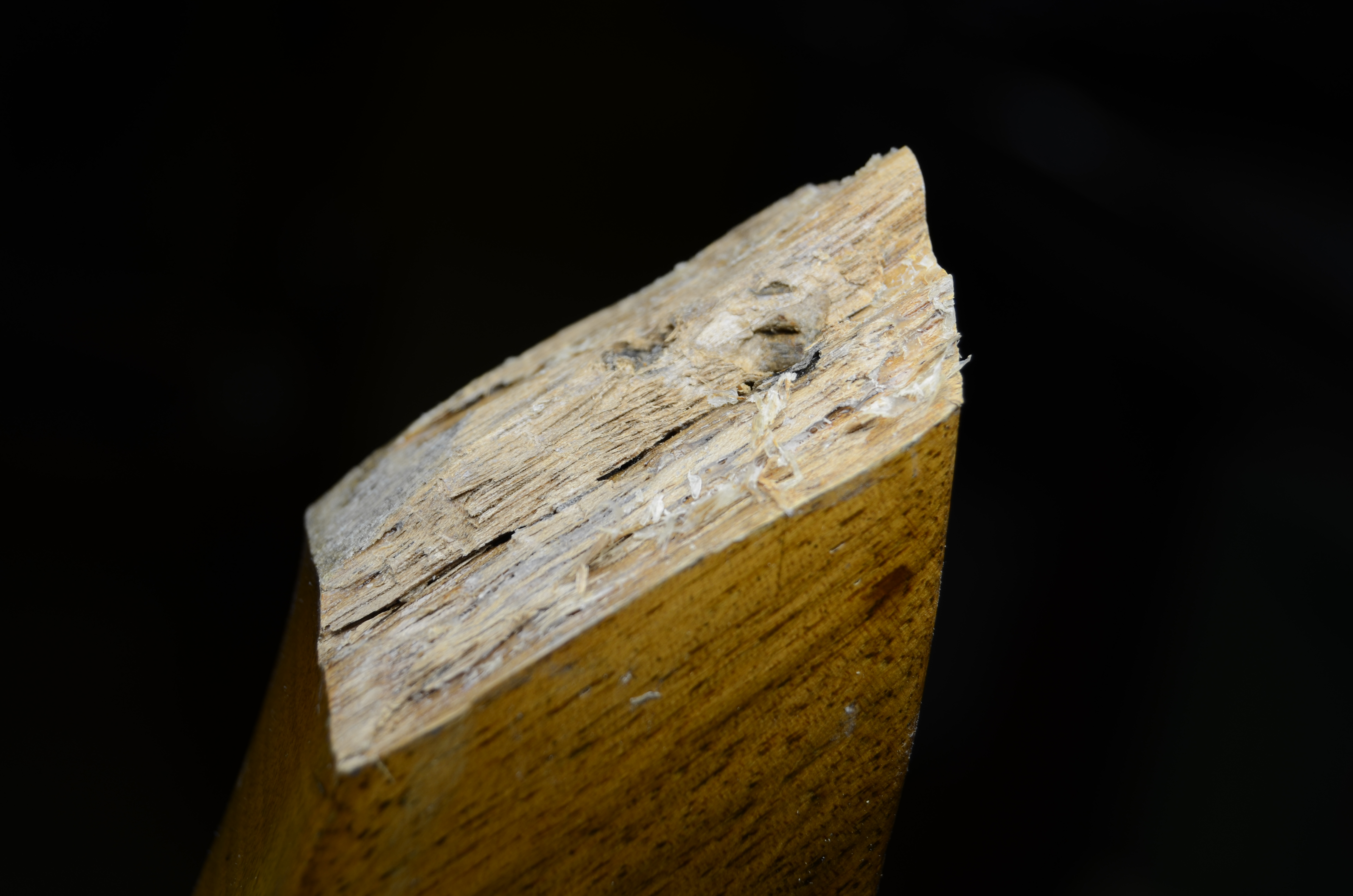

An den Bruchflächen, die nun zugänglich waren, erkennt man Reste synthetischer Klebstoffe - vermutlich schnöder Weißleim. Nur ein Beispielbild, es war überall ähnlich.

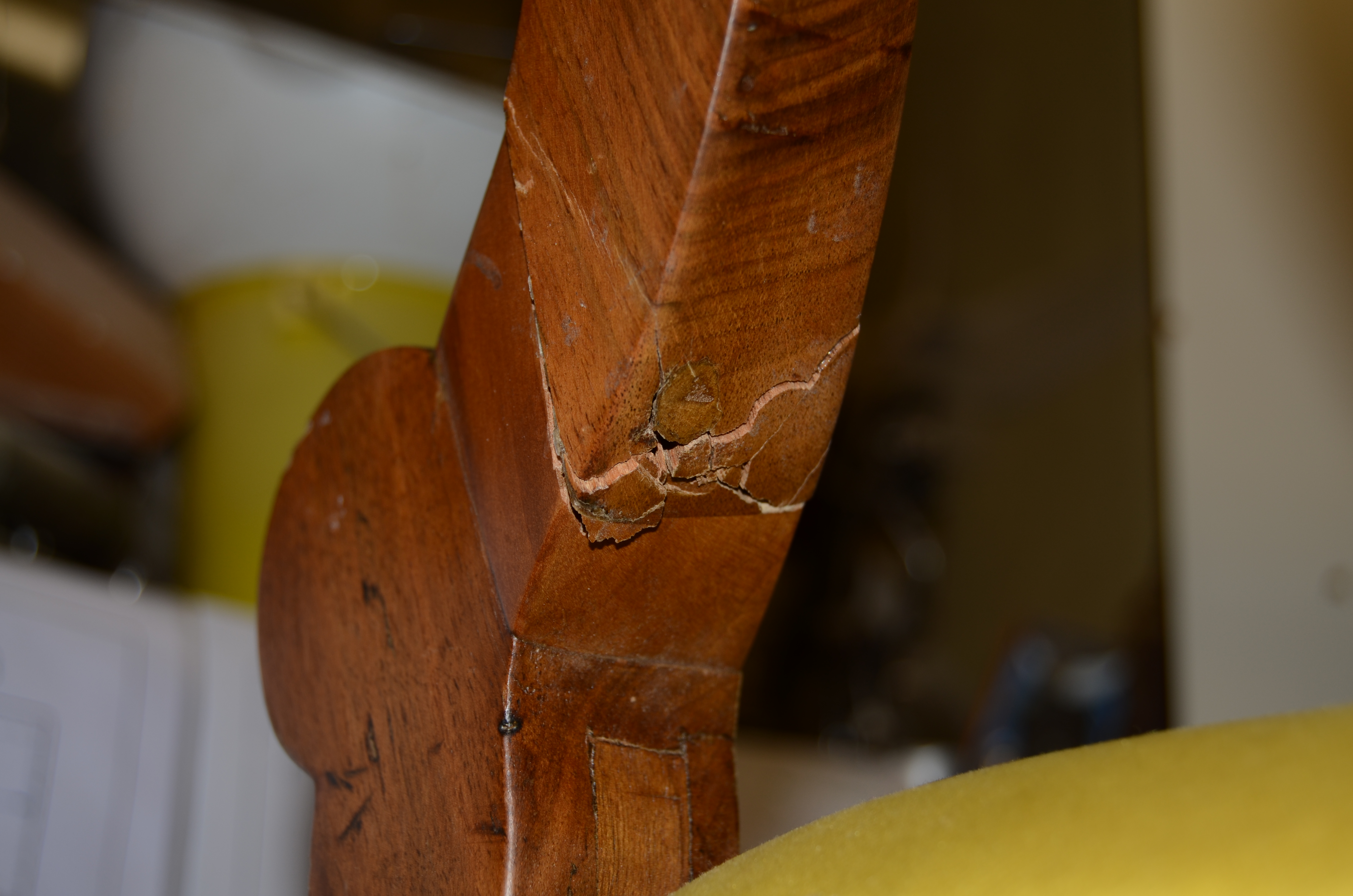

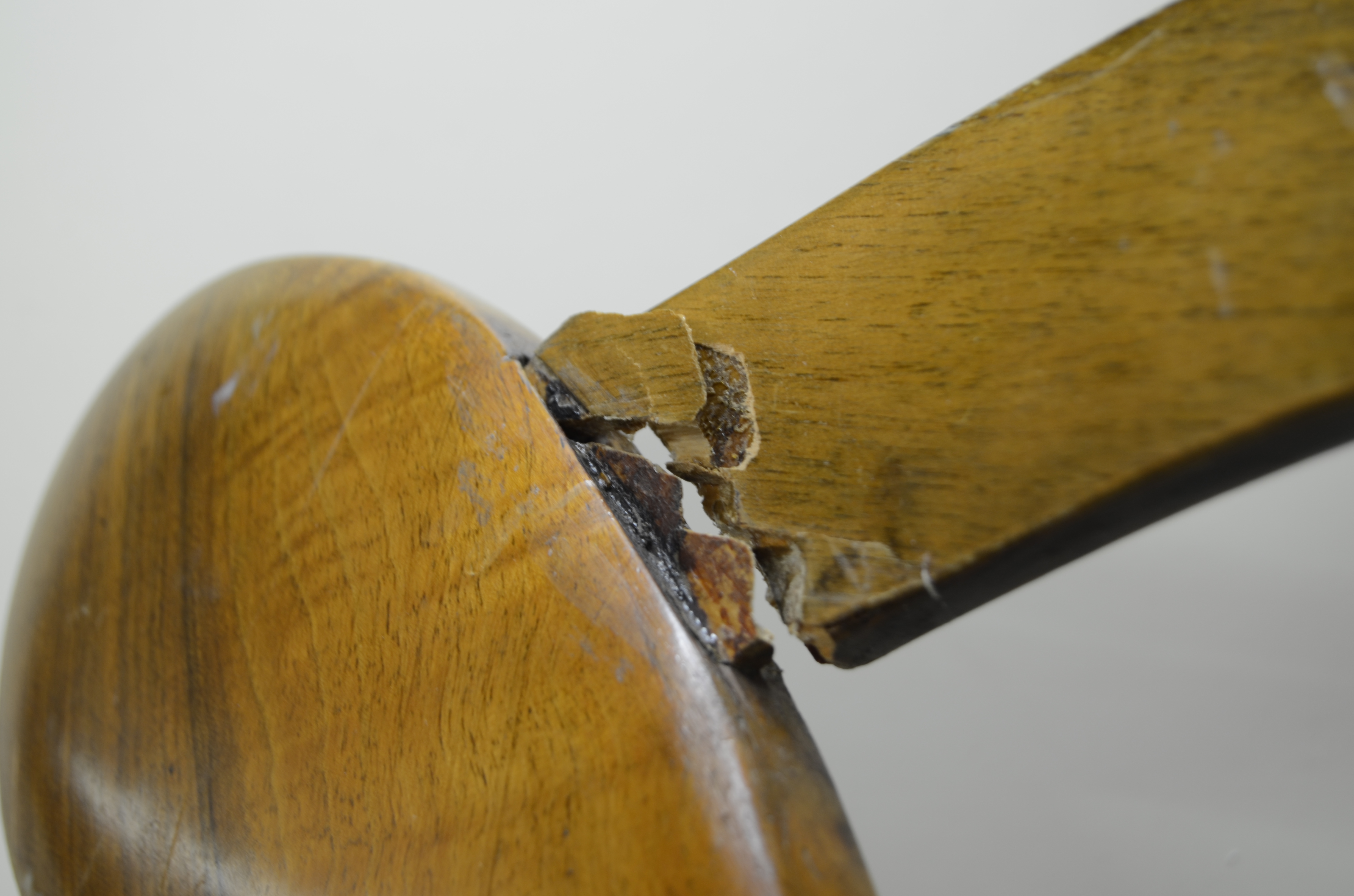

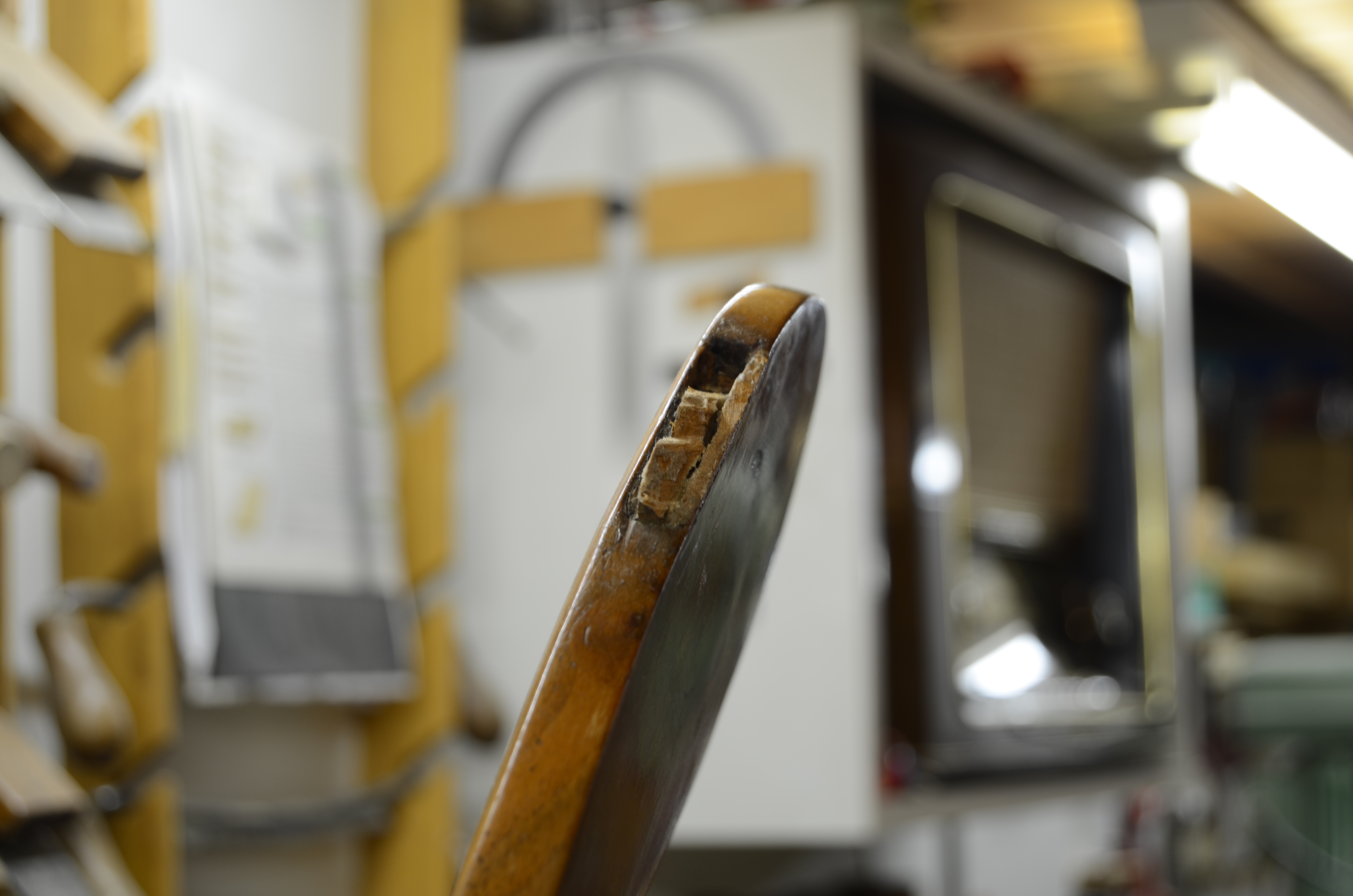

Leider gilt das auch für den Splitterbruch an der Lehne.
Eine Verbindung der Lehne mit dem Gestell war teilweise gebrochen und demnach wieder zu verleimen.

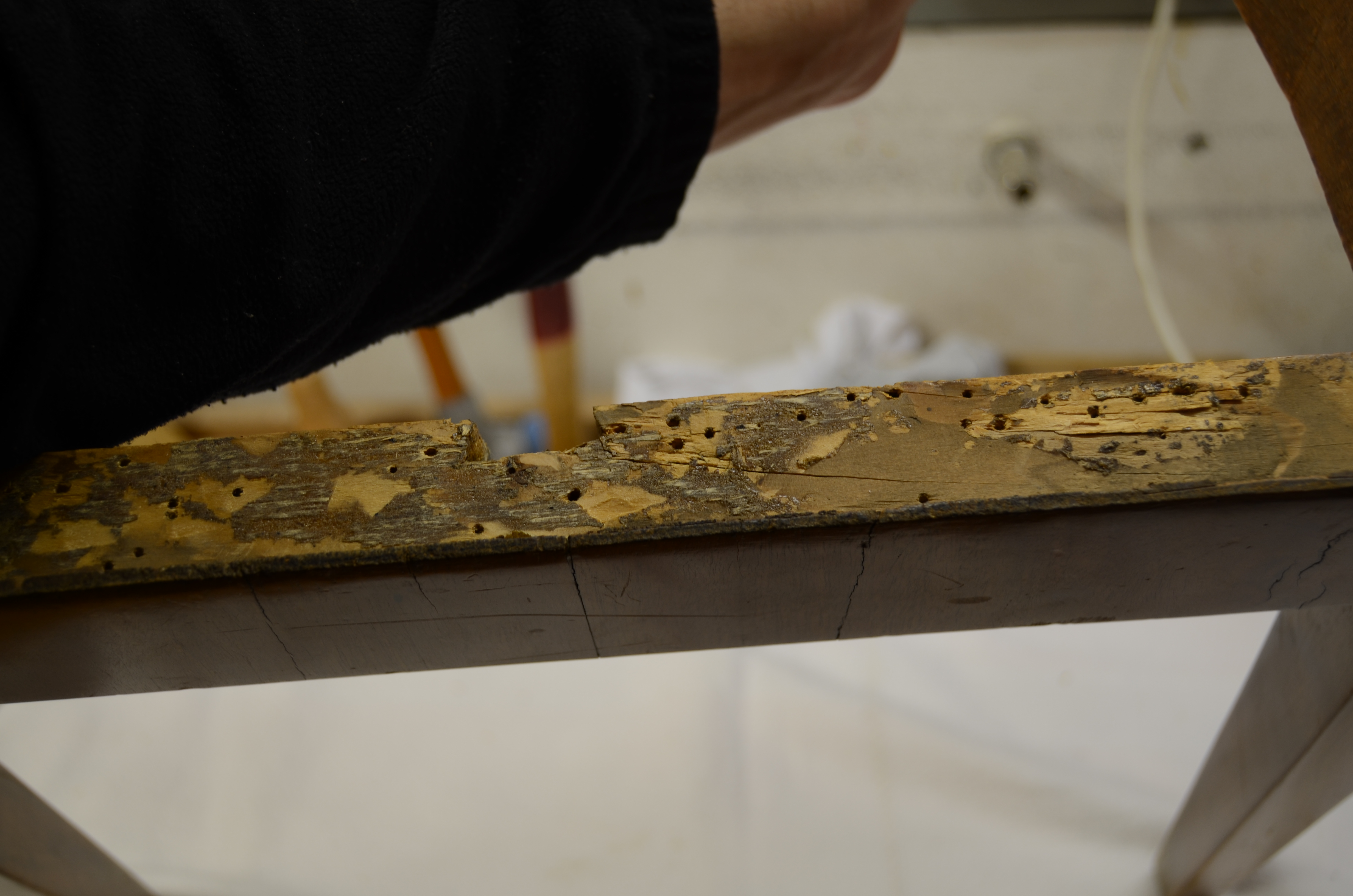

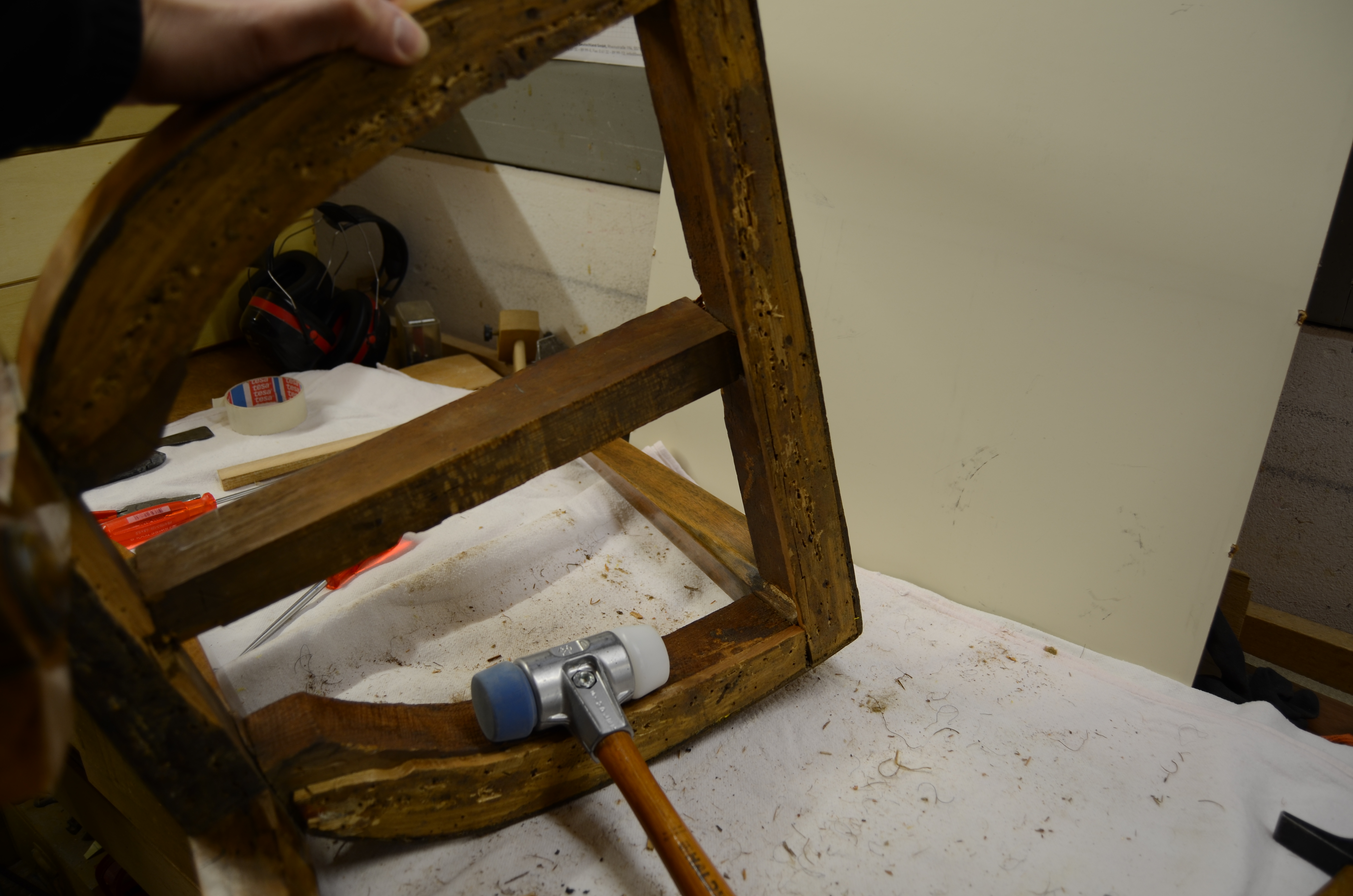

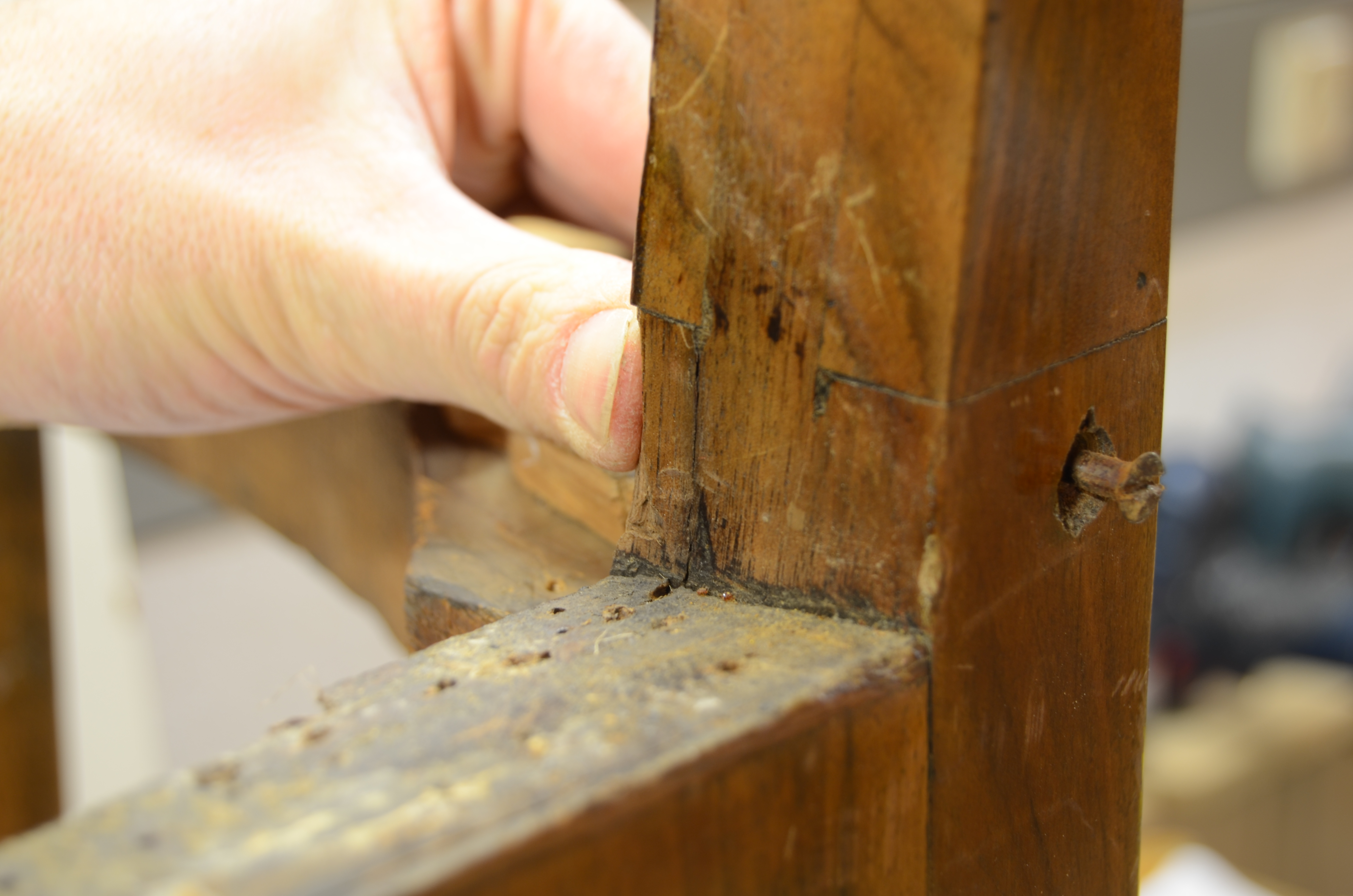

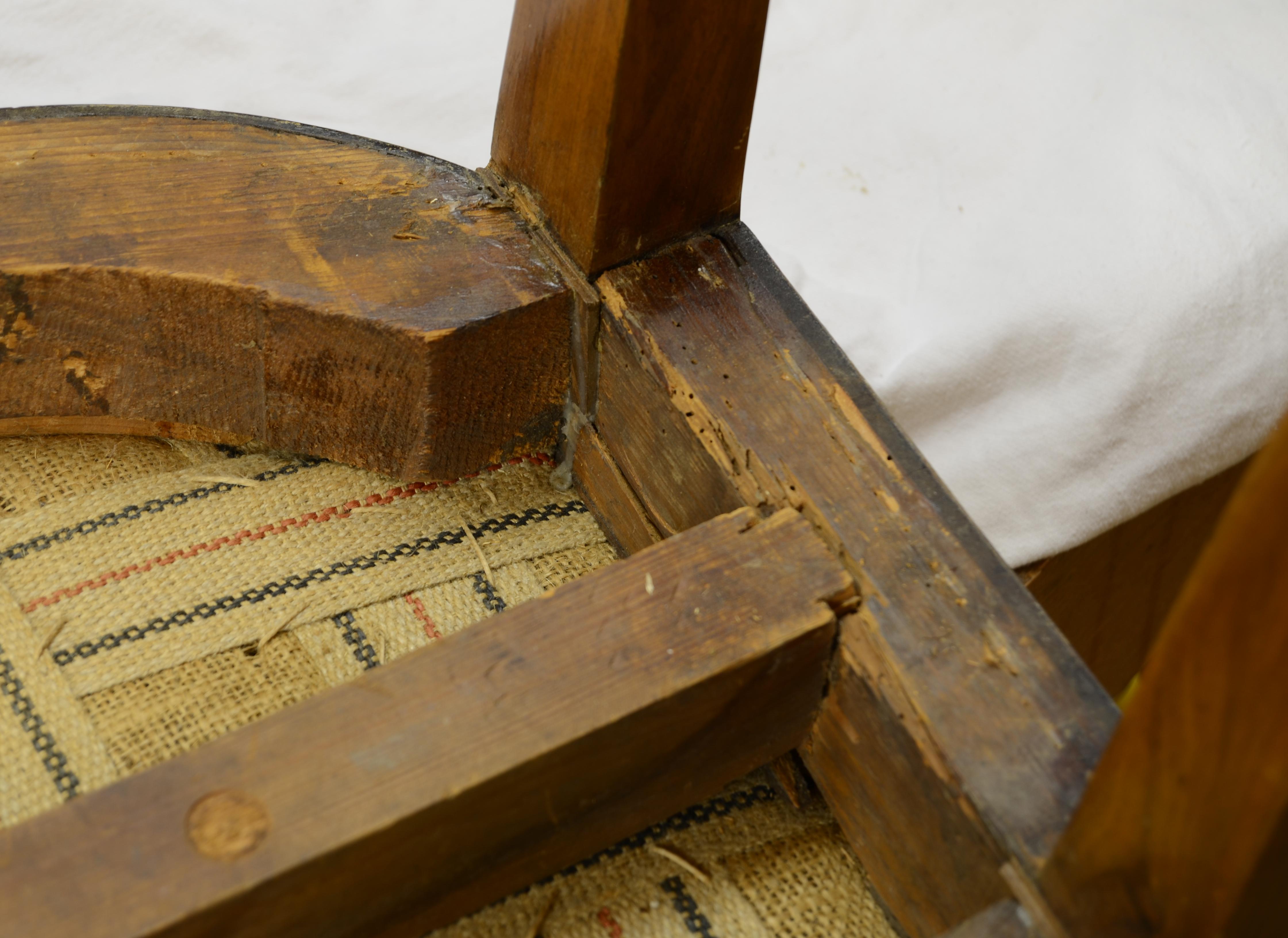

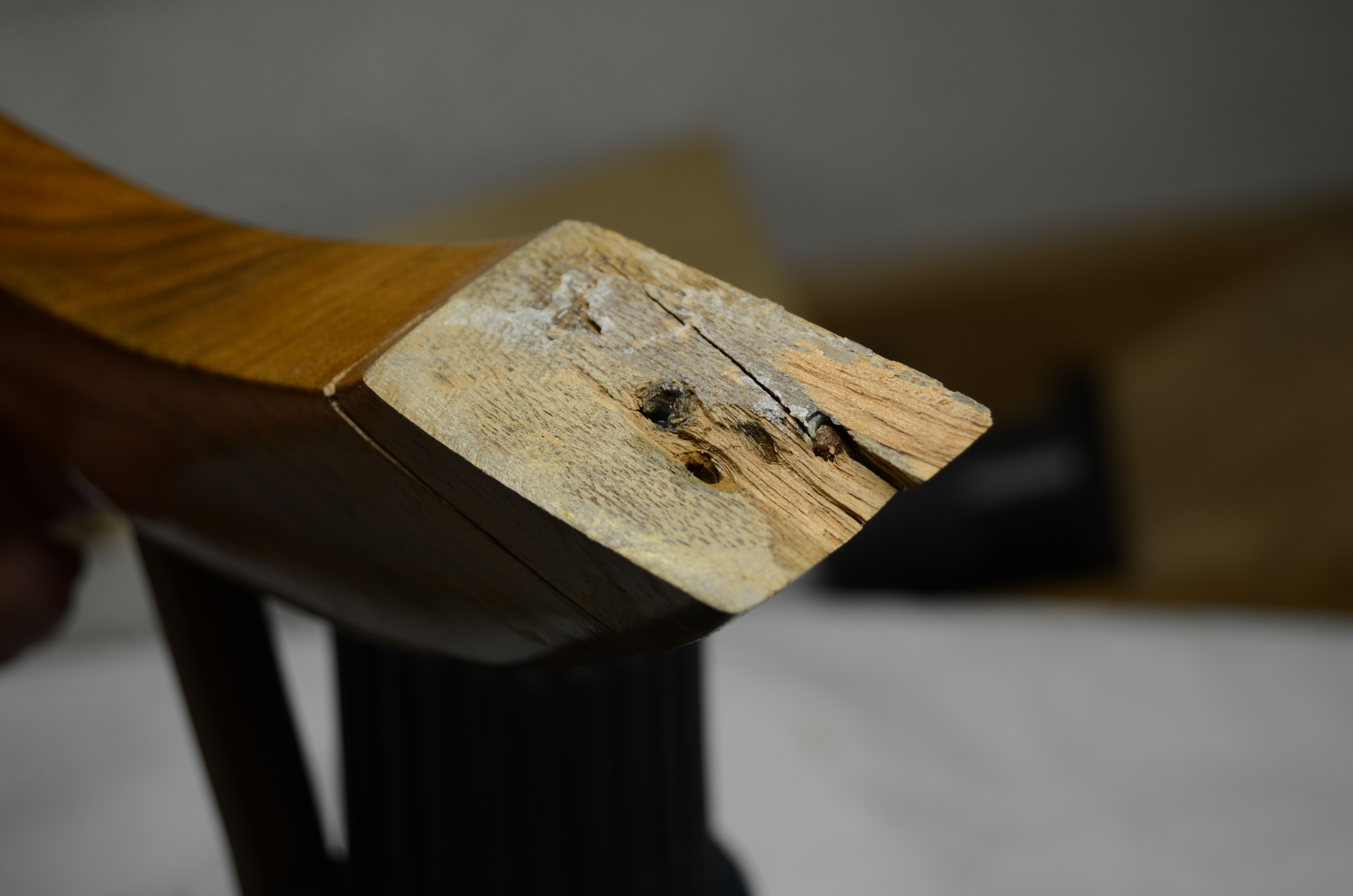

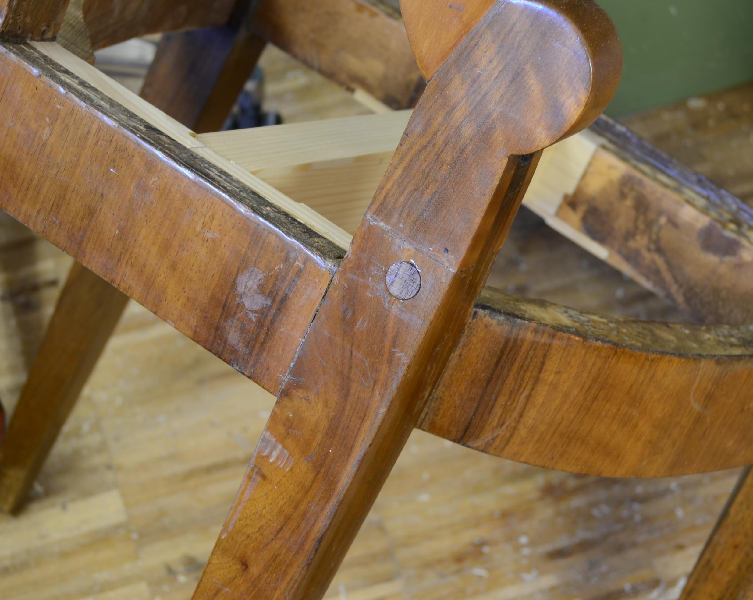

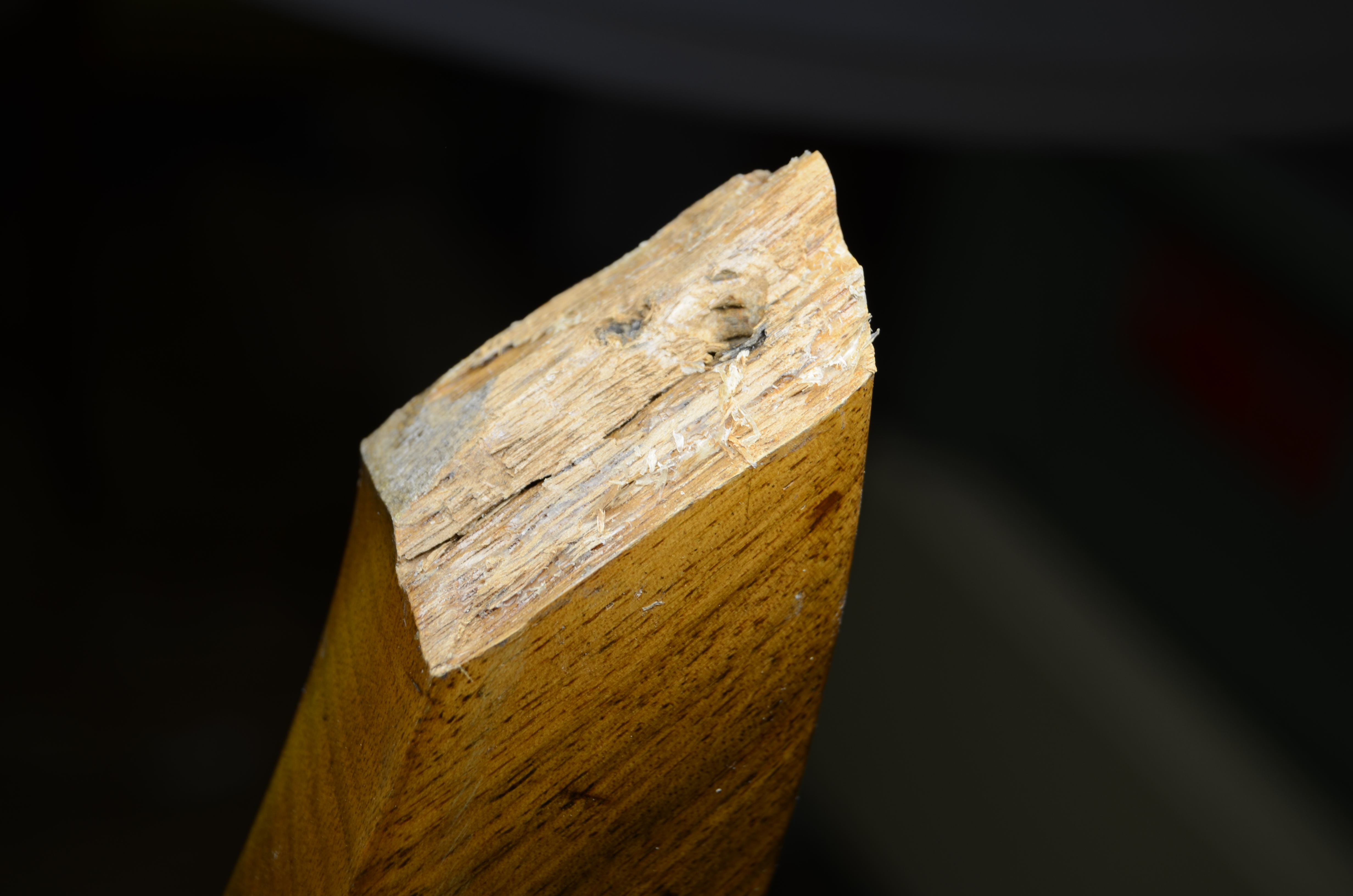

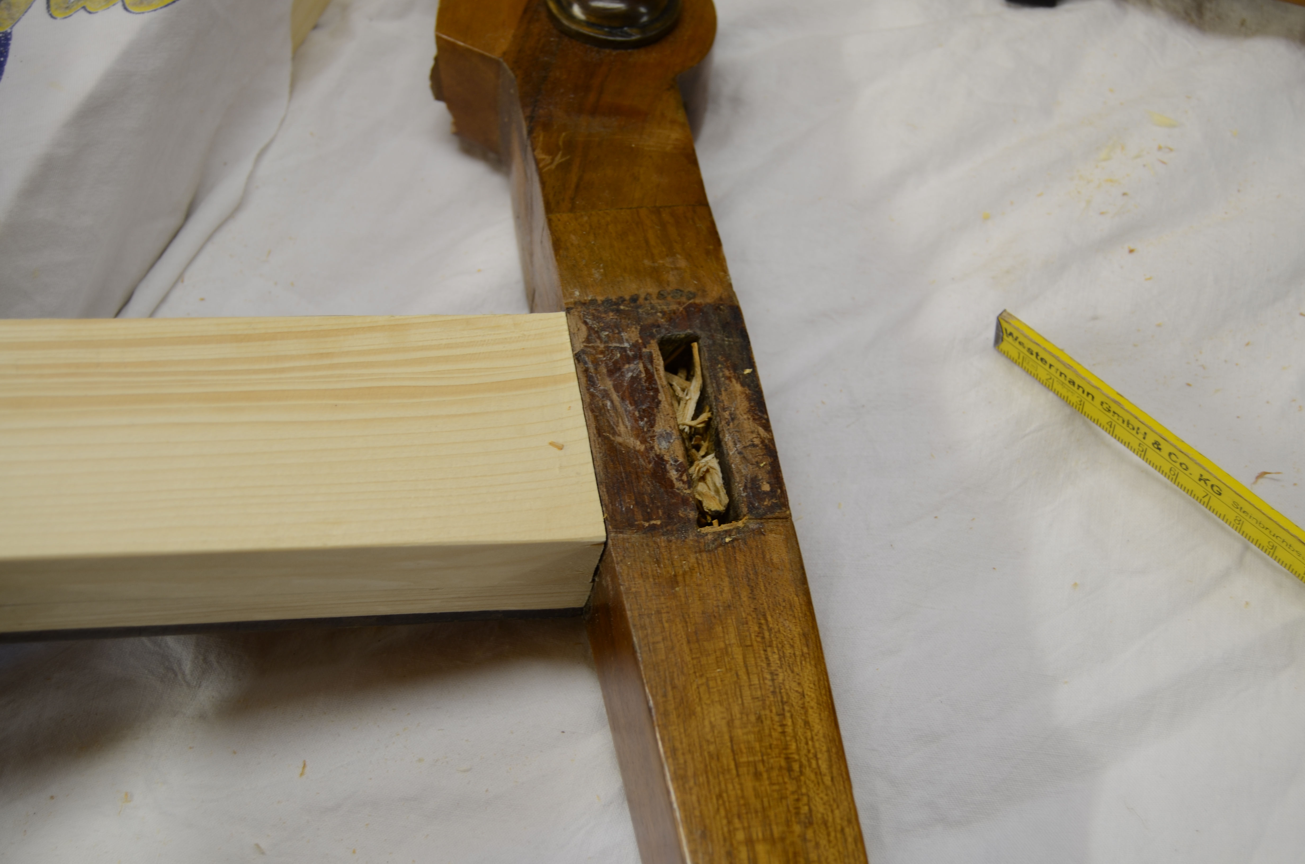

Weil die Verbindungen der hinteren Beine mit der Zarge lose und Spuren vergangener Reparaturversuche erkennbar waren, habe ich mich zur Zerlegung entschlossen. Ein leichter Schonhammer (Alu-Simplex) mit nicht abfärbenden Einsätzen erleichtert solche Arbeiten ungemein. Damit werden auch die weiteren Schritte deutlich einfacher.
Leider gab es an den Zapfen ein wenig Verlust, aber es ist nicht unwahrscheinlich, dass diese Brüche schon vor dem Zerlegen vorhanden waren. Das Material war auch hier z.T. durch Fraß geschädigt.

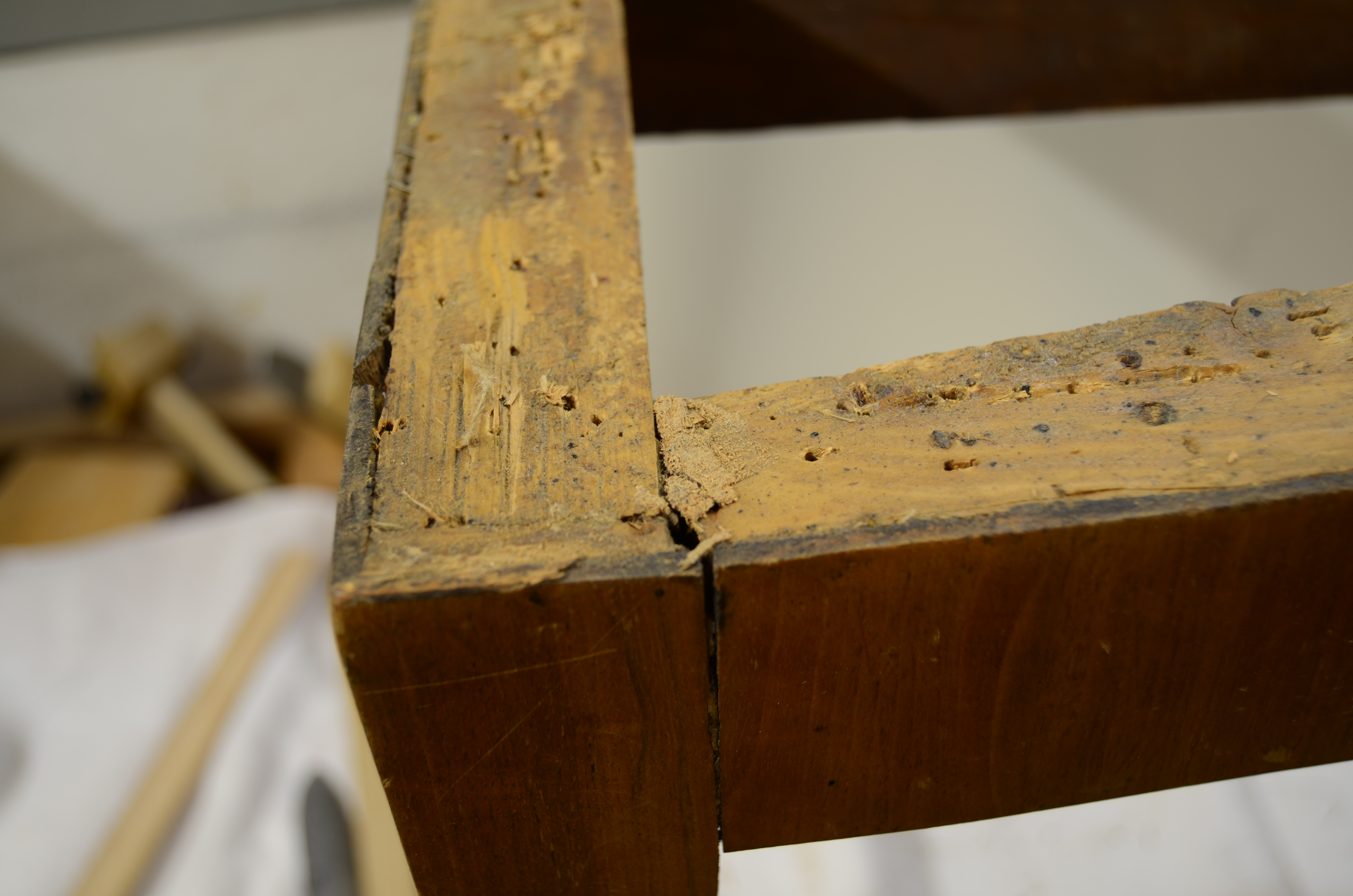

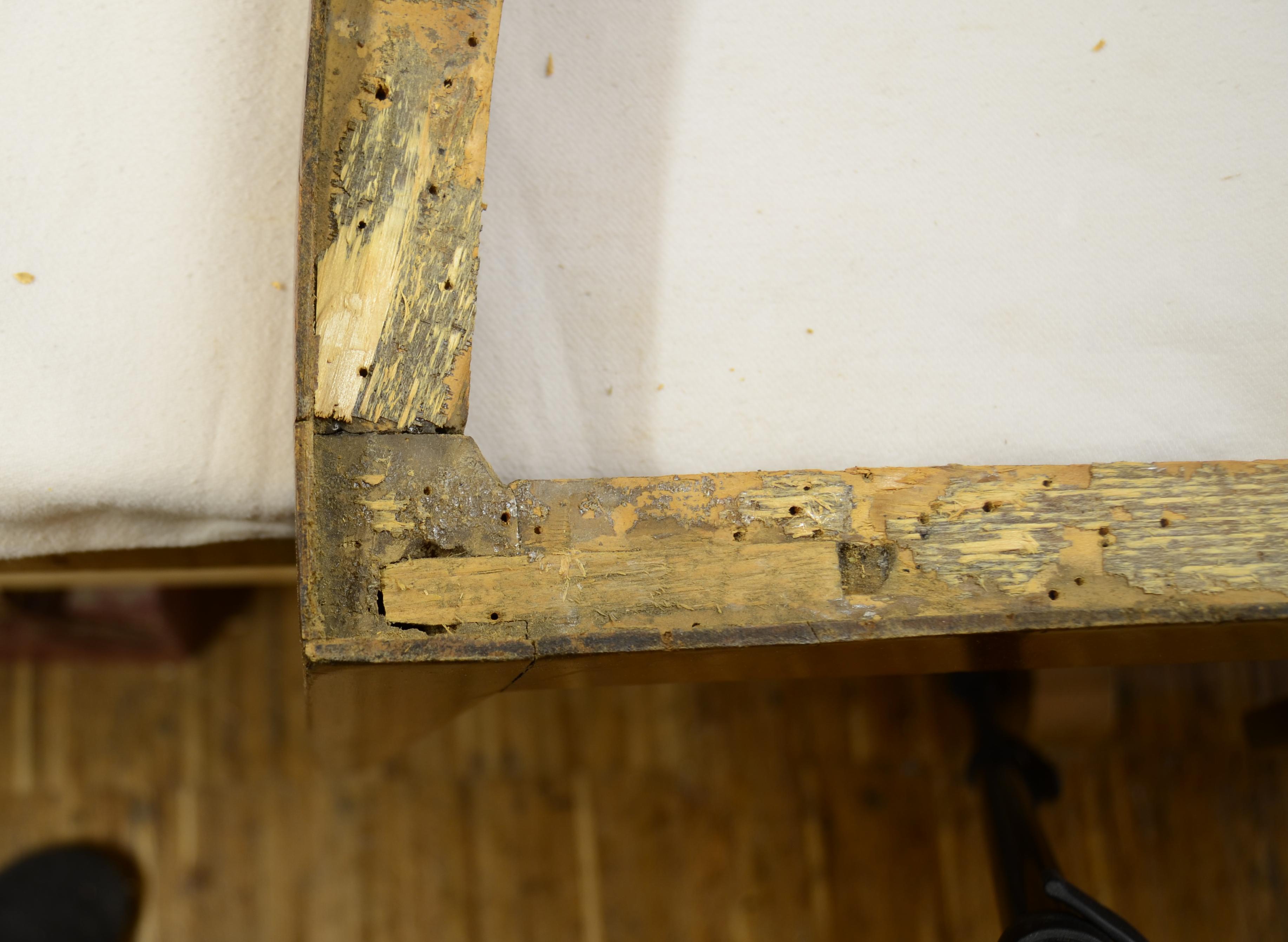

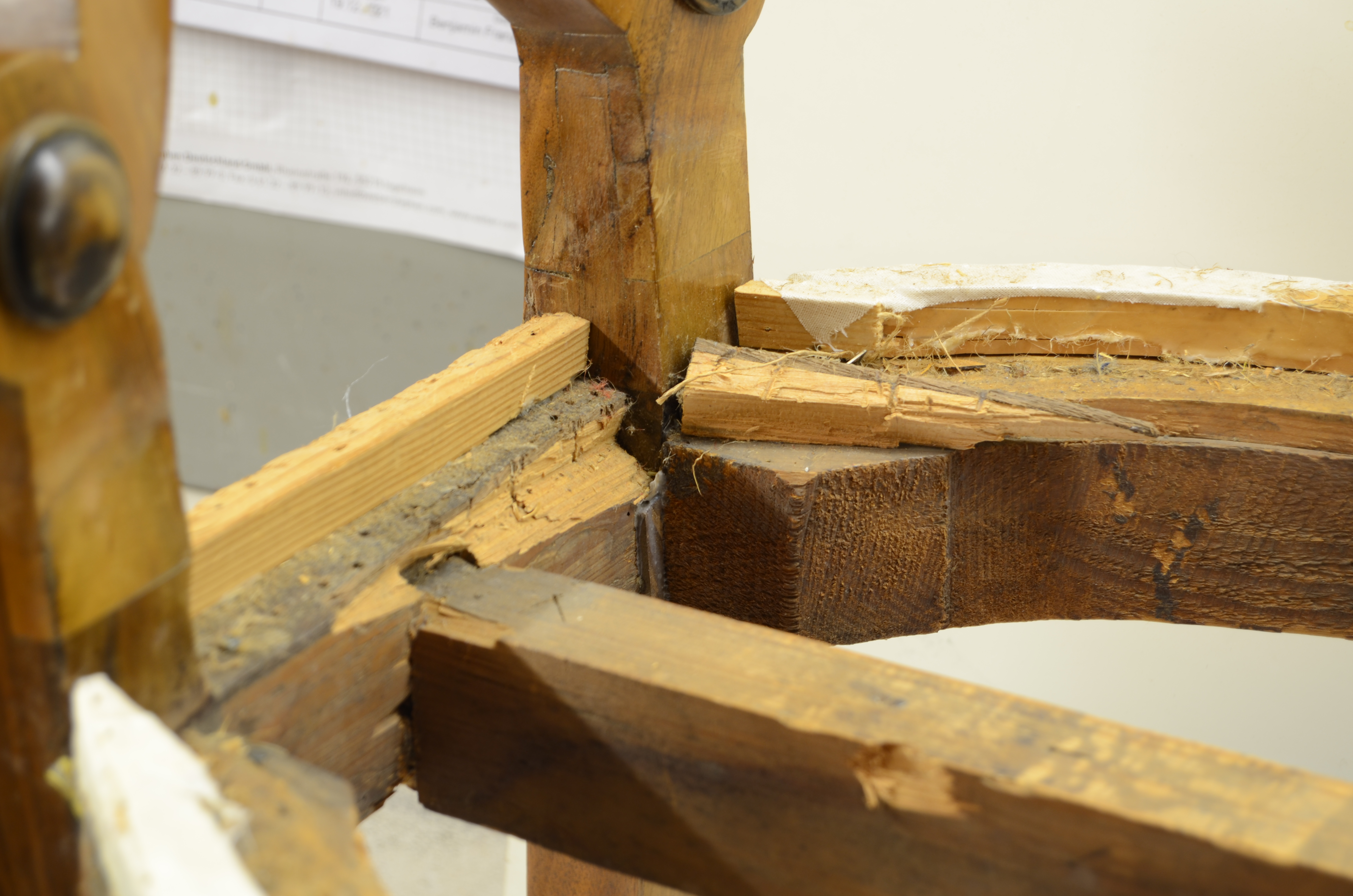

Nun wird die zweite Lage Zusatzmaterial von der Zarge entfernt, die hier aufgeleimt ist. Auch hier kommt man mit den o.g. Werkzeugen weiter, natürlich in Verbindung mit der notwendigen Geduld und Ruhe.
Endlich sind die Eckverbindungen zugänglich und ein bei einer vorherigen Reparatur eingefügter Fremdzapfen wird sichtbar.

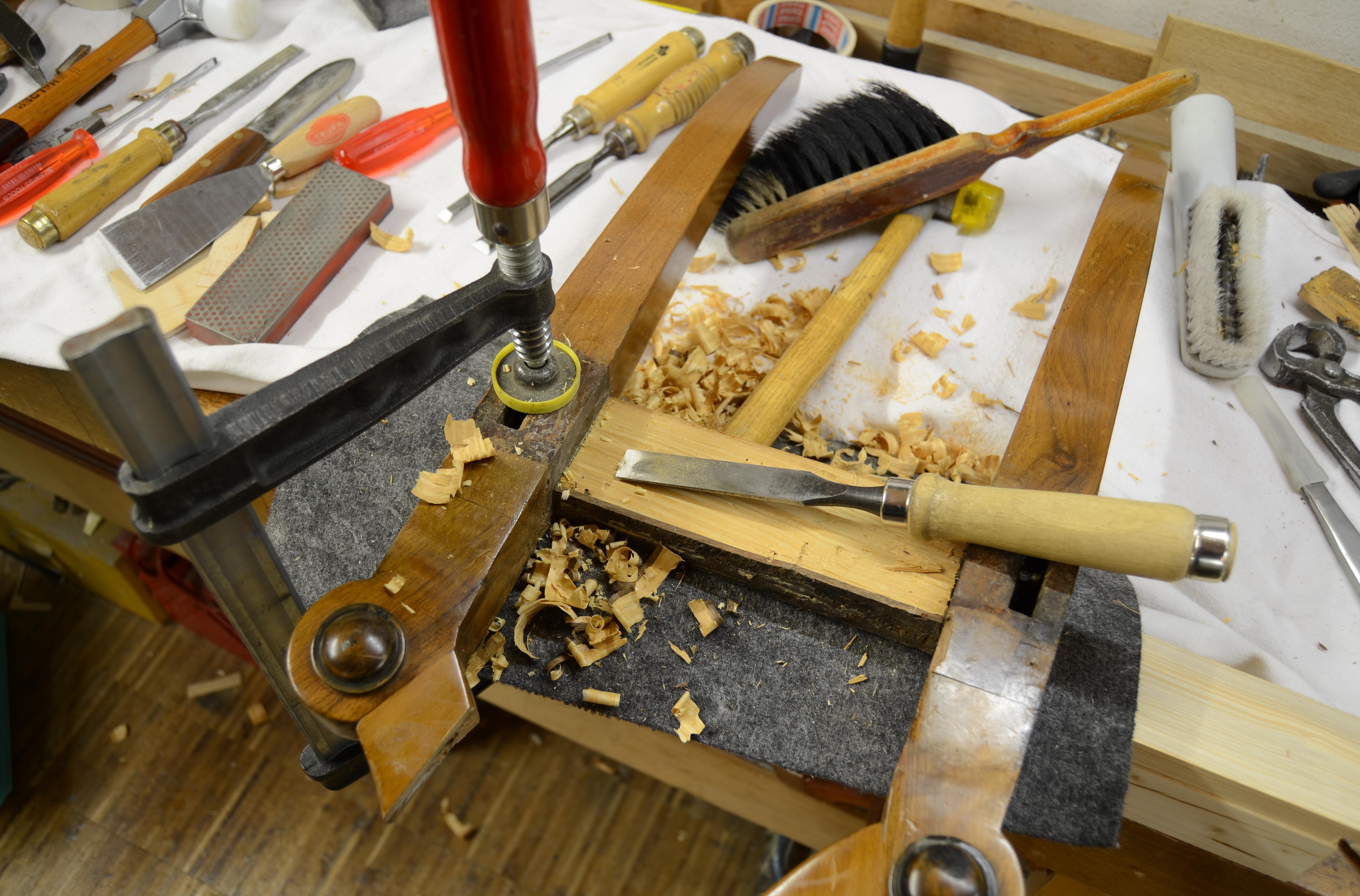

Nun folgt der Säubern der Flächen an der Zarge und den Verbindungen mit dem Stemmeisen. Damit gelingt das sehr kontrolliert - weder die eigenen Hände noch das Werkstück werden beschädigt. Dafür nehme ich gerne nicht gerade das beste Stemmeisen, sondern eher eines, bei dem es nicht schmerzt, auch mal etwas mehr wegschleifen zu müssen. Schmutz, Steinchen und sonstige Rückstände sorgen gerne für Scharten - trotzdem sollte das Eisen sauber geschliffen sein.

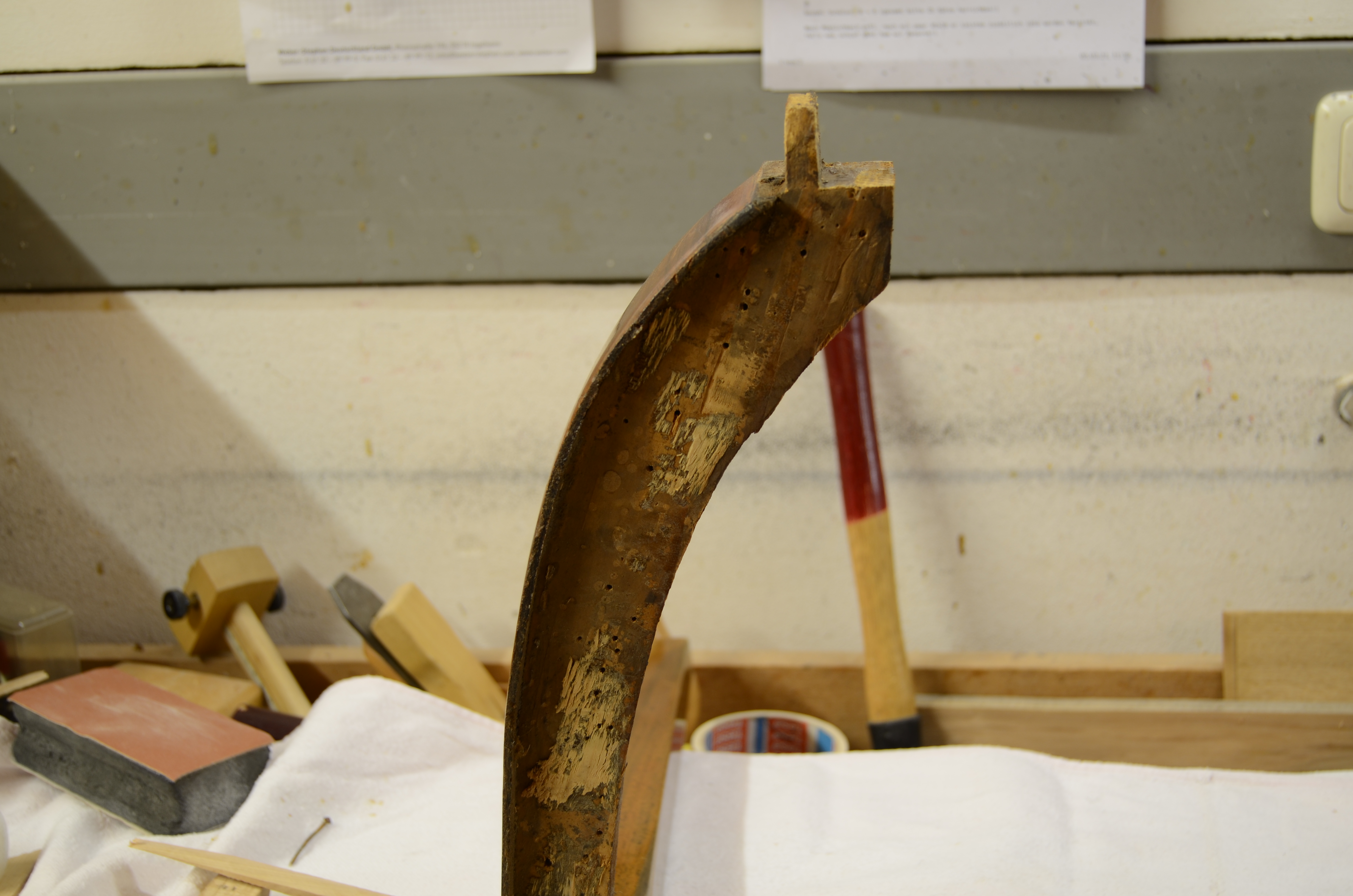

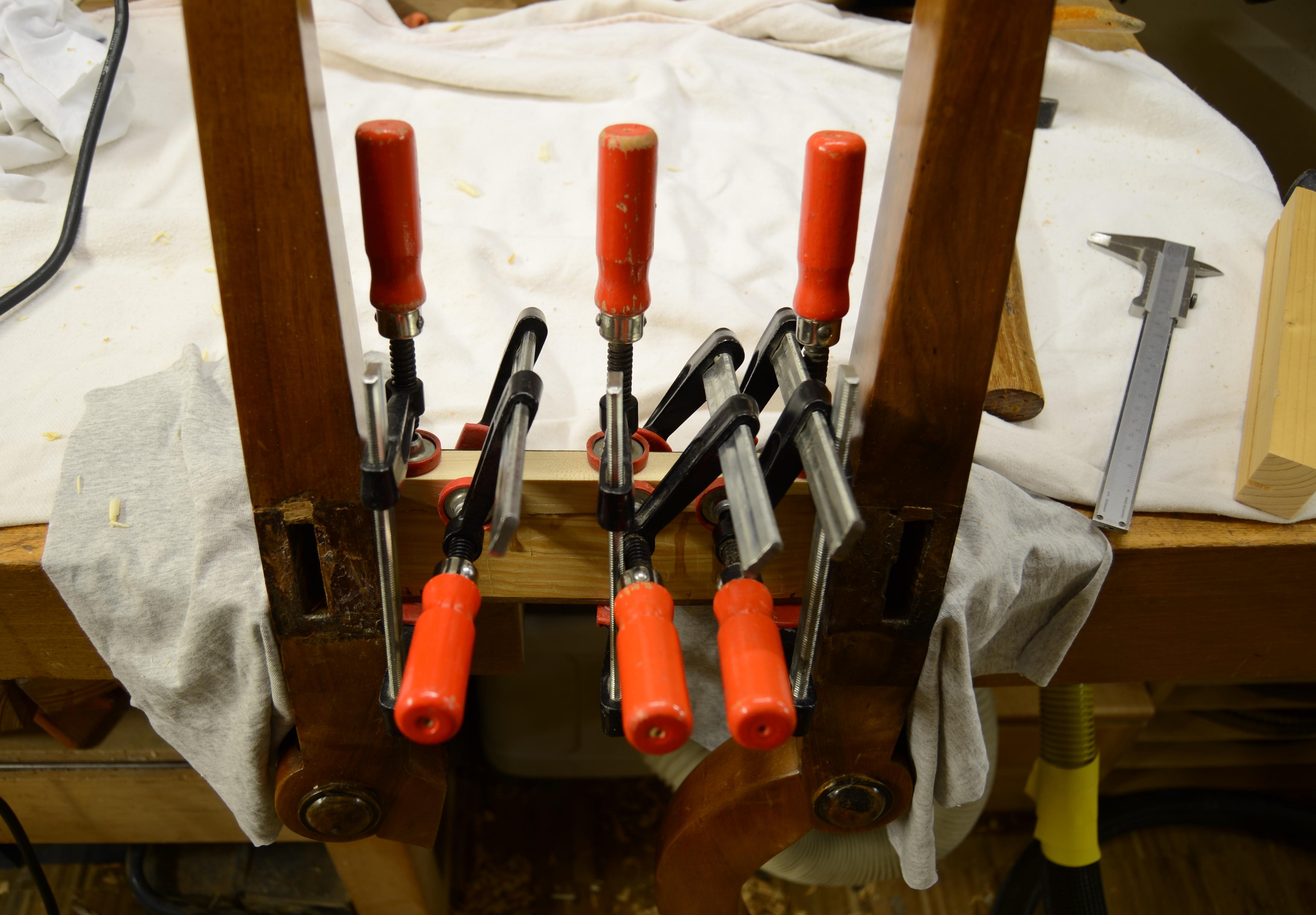

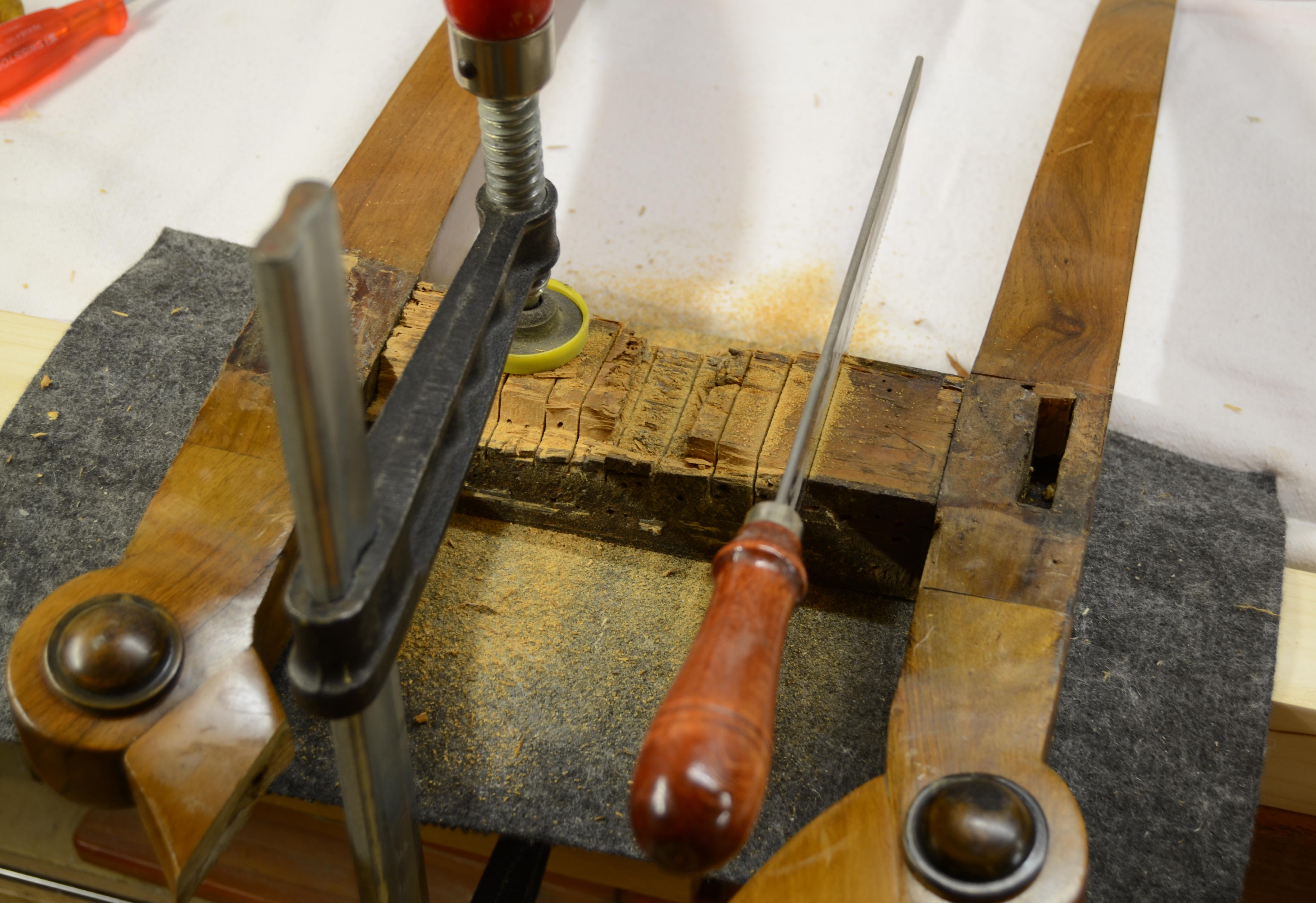

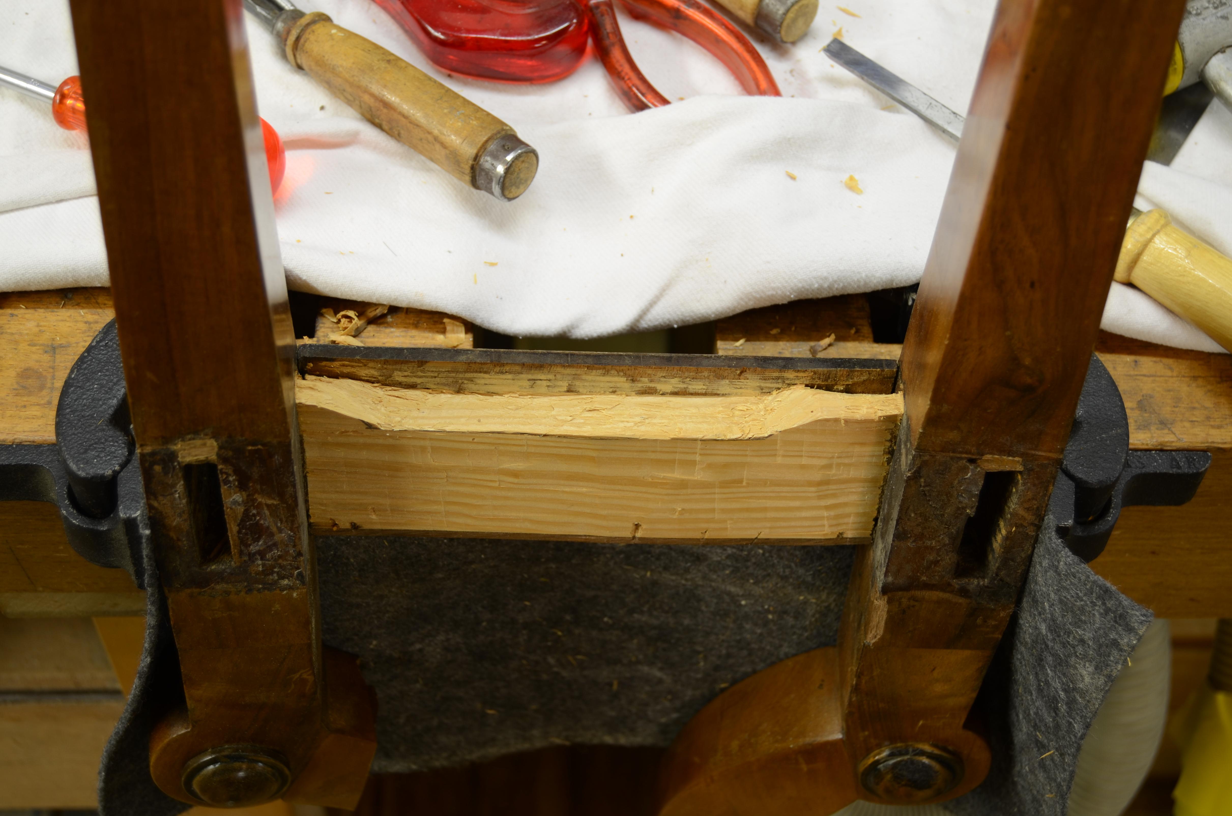

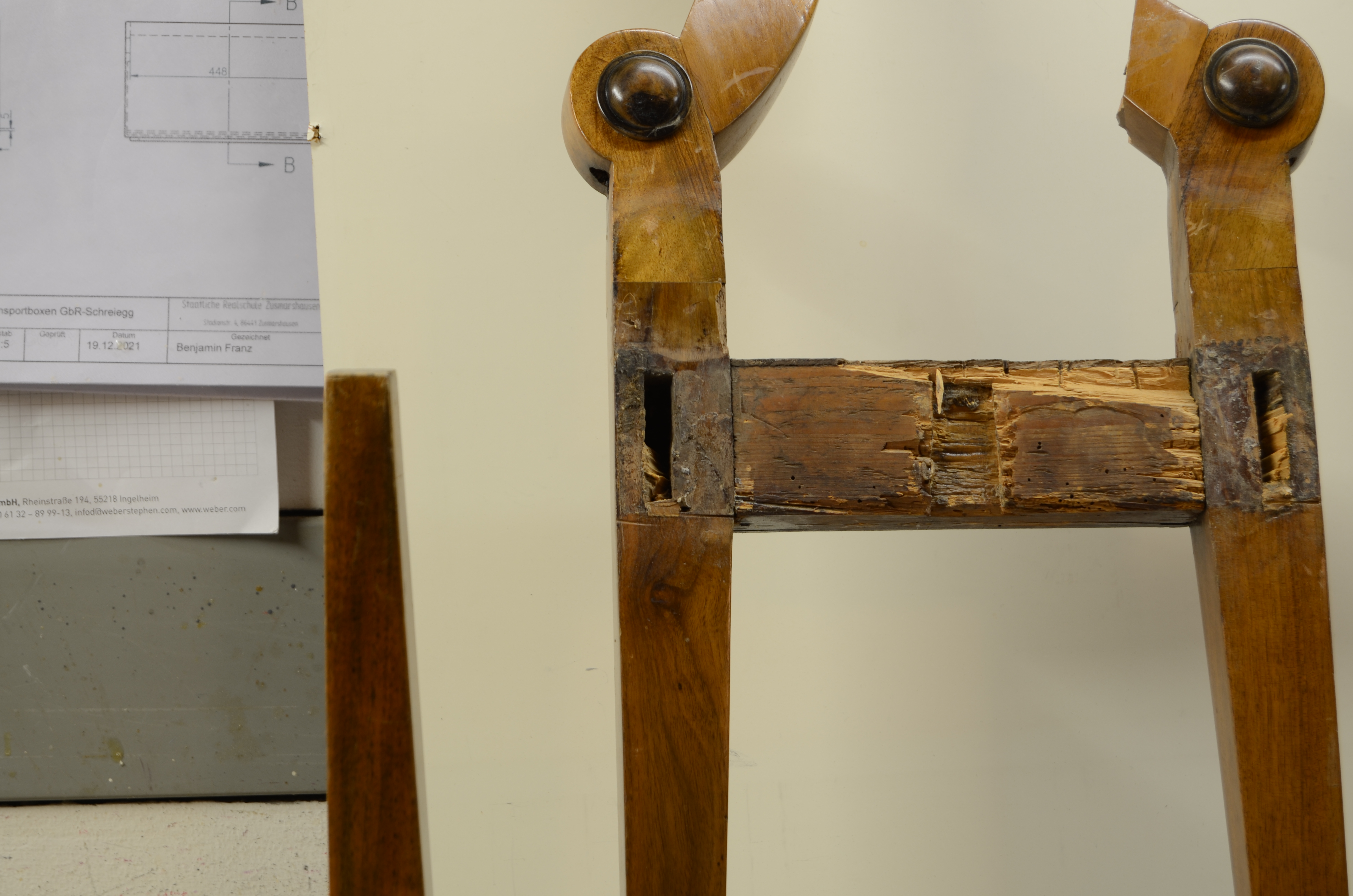

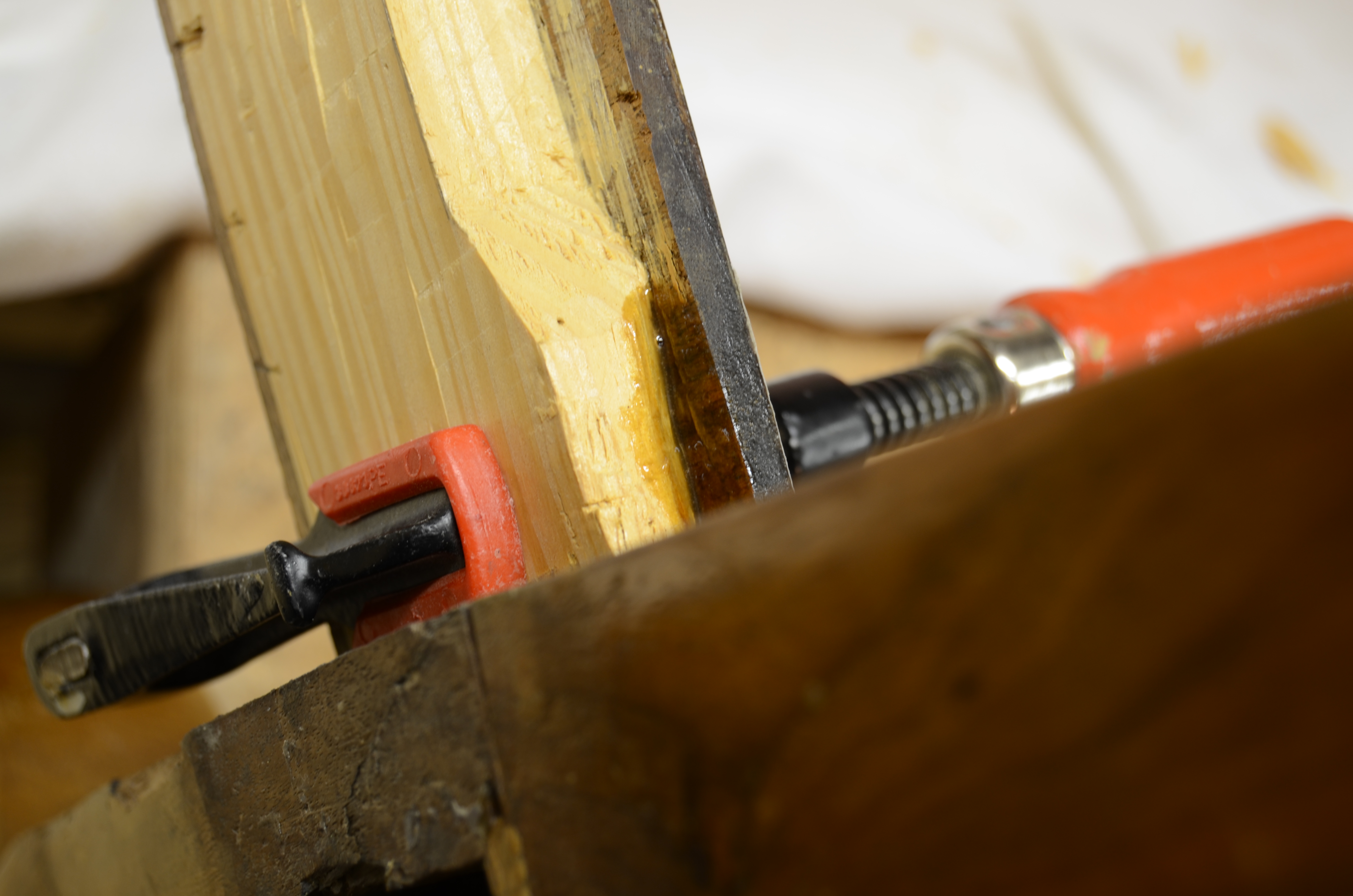

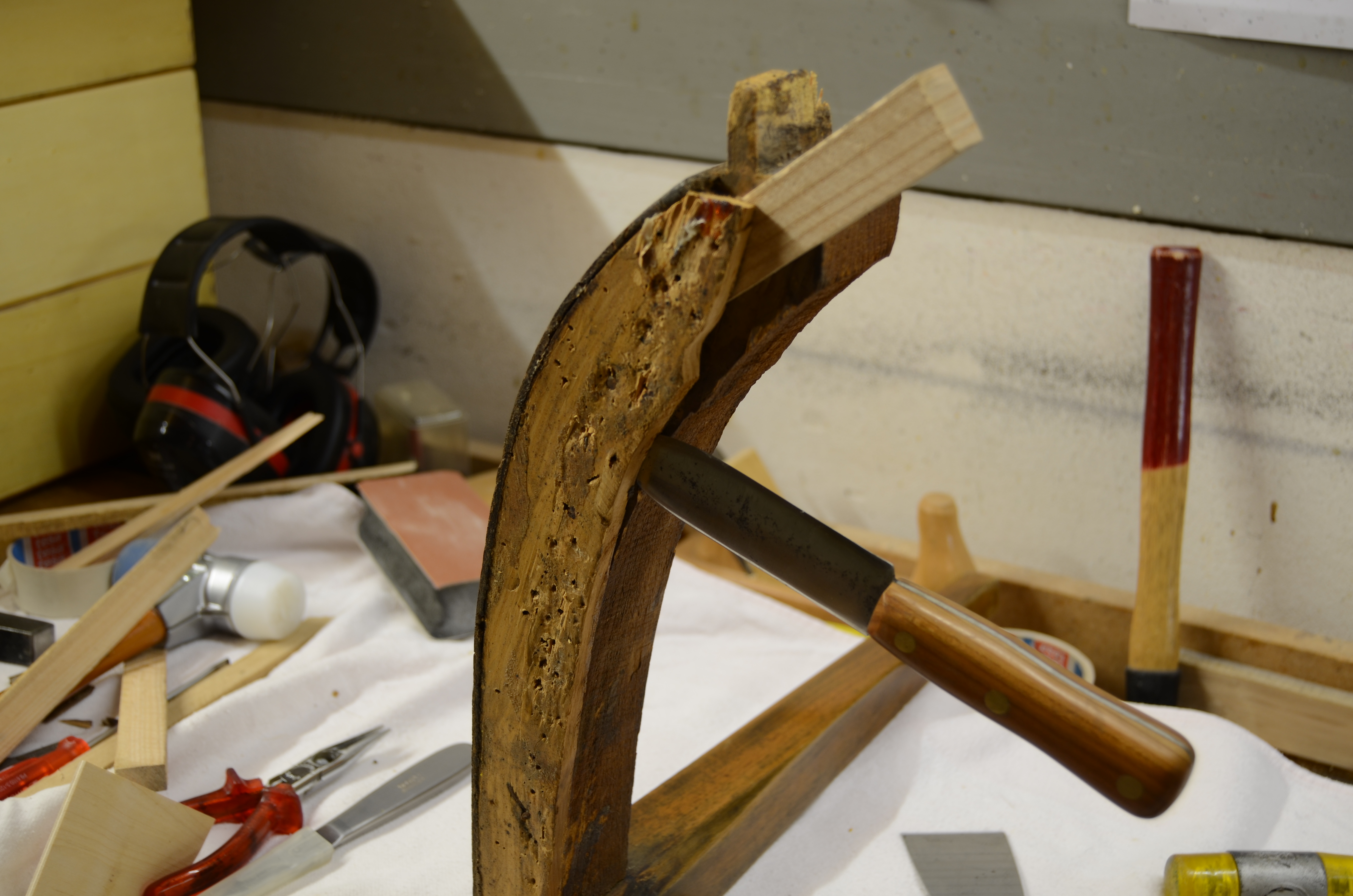

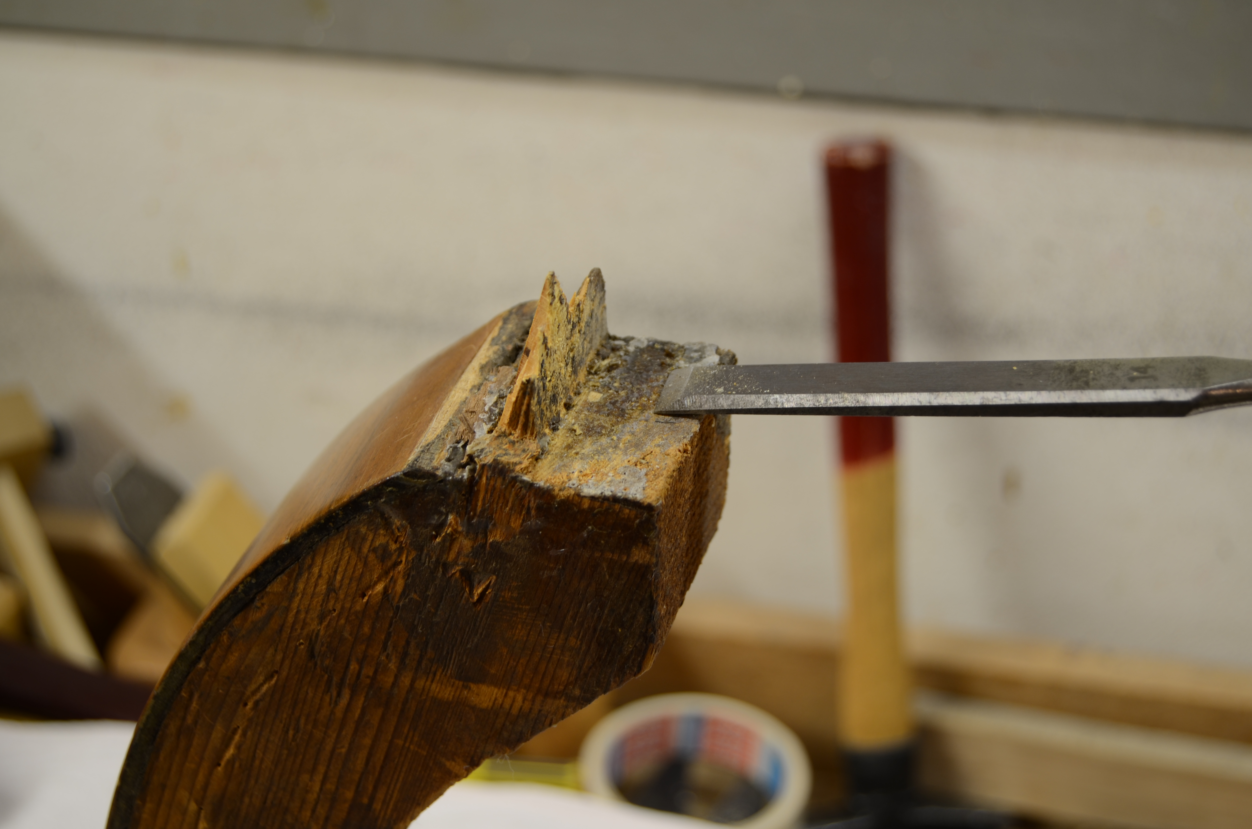

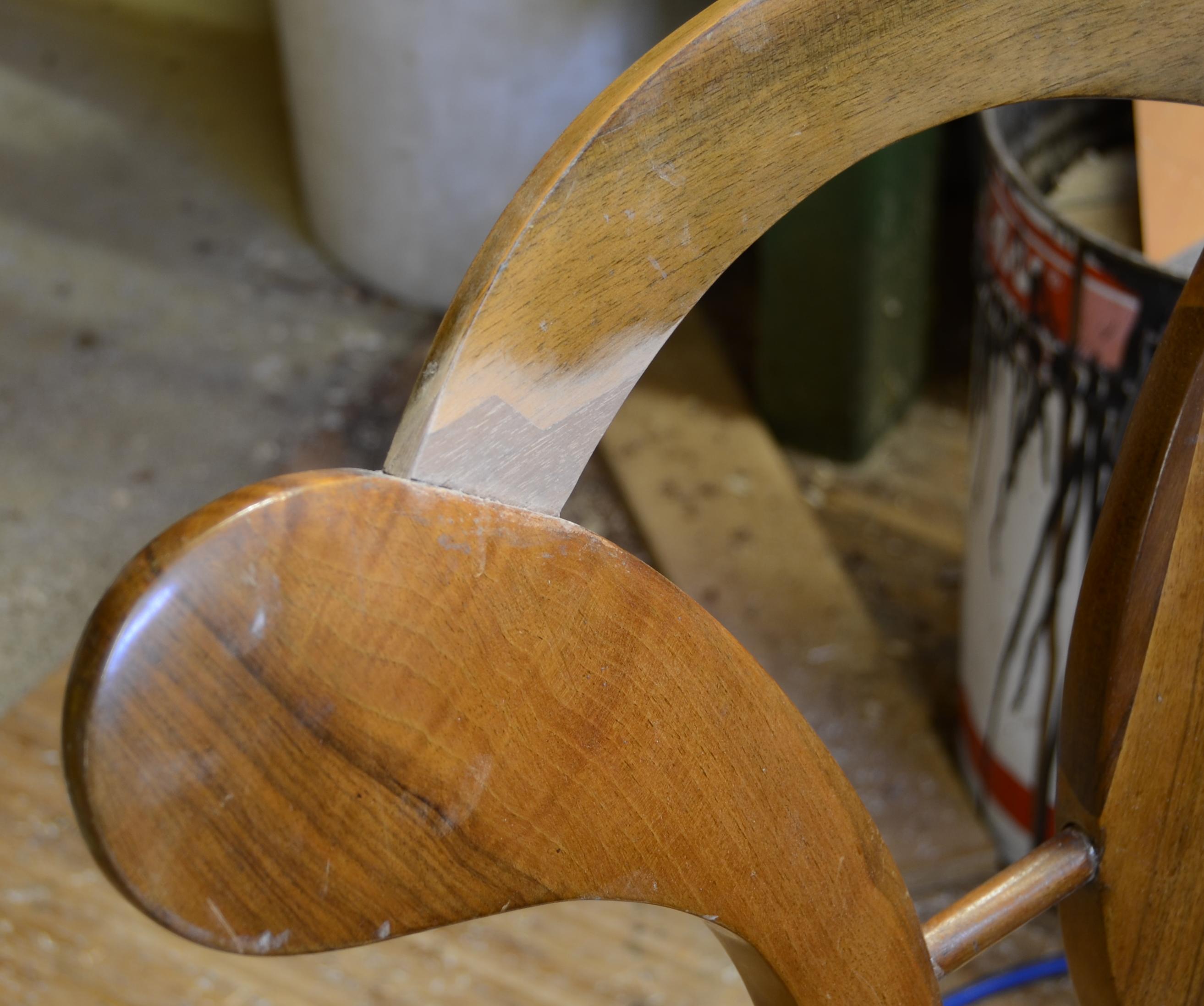

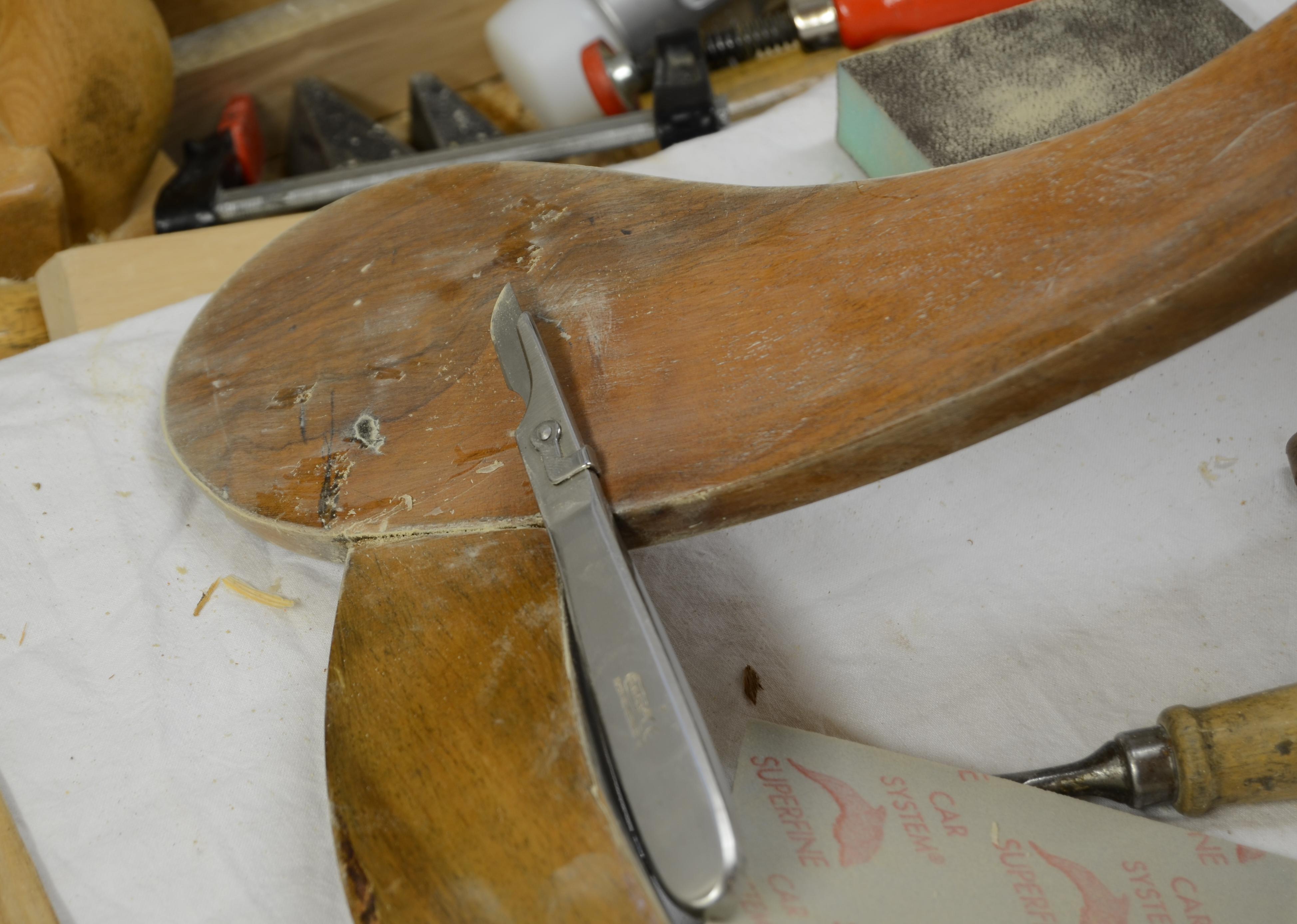

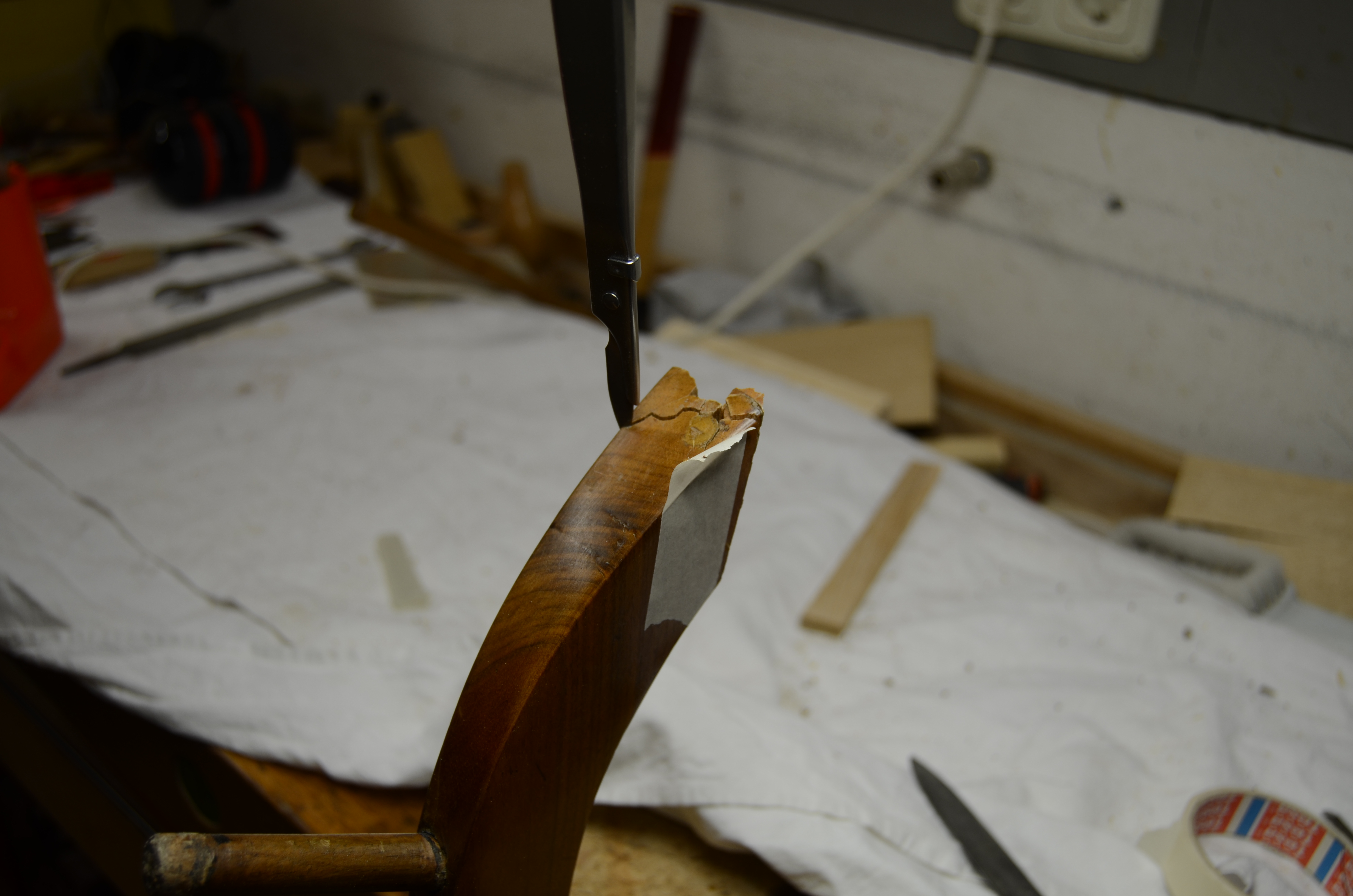

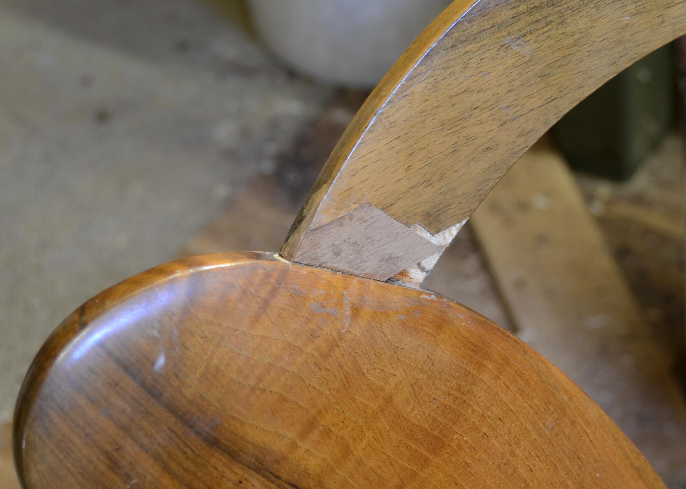

Vom Steg zwischen den Hinterbeinen und der Zarge wird das marode Material abgetragen: einsägen und abstemmen / abschälen. Das Sägefurnier bleibt dabei vollkommen unbeschädigt, wie auch die Oberfläche auf der Rückseite. Ein Stück Kantholz, ein Abschnitt Teppichboden als Polster und ein ausgedientes Betttuch schützen den Stuhl.
Das gesamte ungesunde Material wurde nun grob mit einem scharfen Stemmeisen entfernt und es zeigt sich, dass die entstandenen Lücken auf mehrere Schritte zu schließen sind. Man könnte sicher auch ein einziges Teil so anpassen - aber warum sollte man das tun?

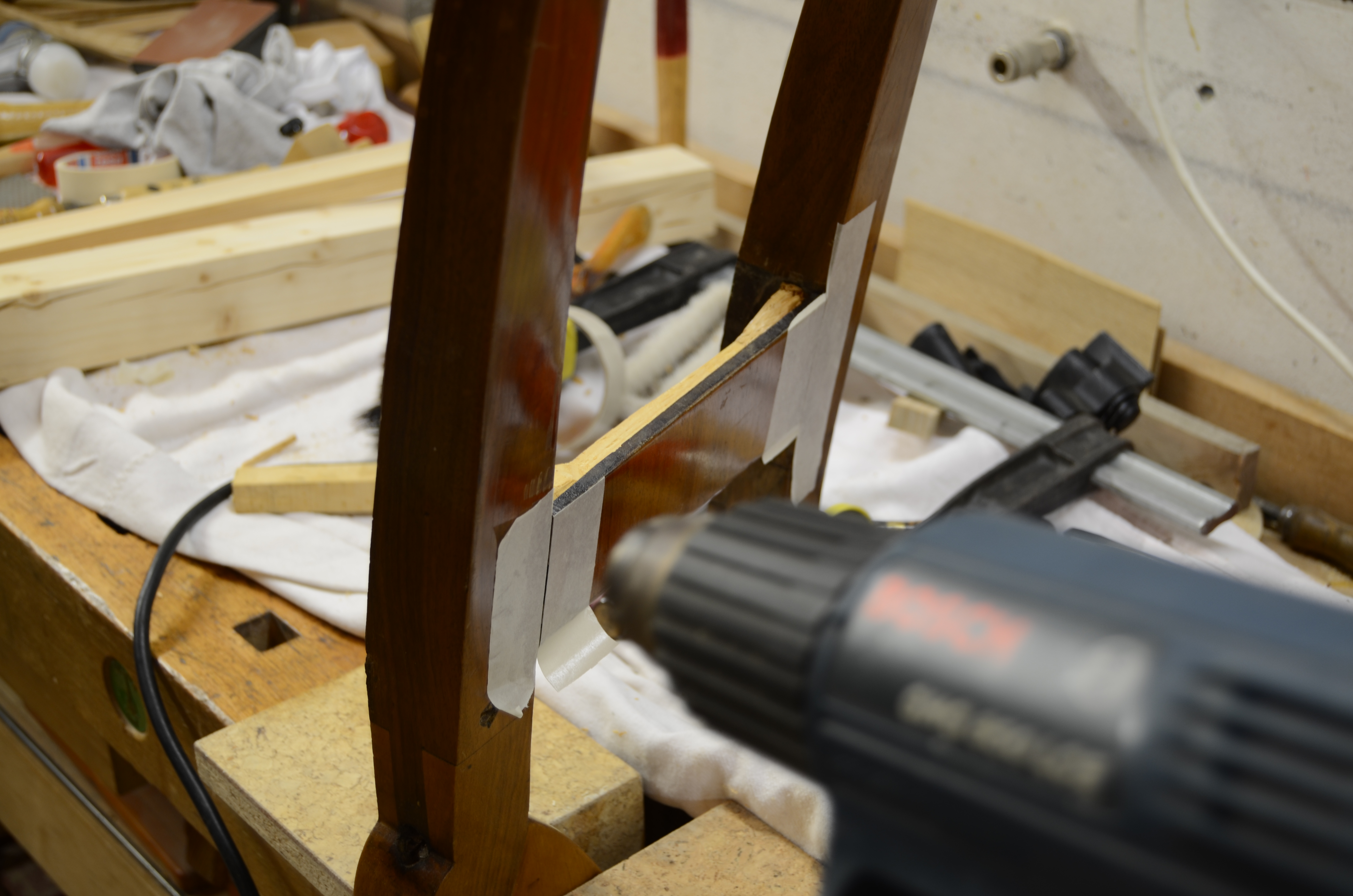

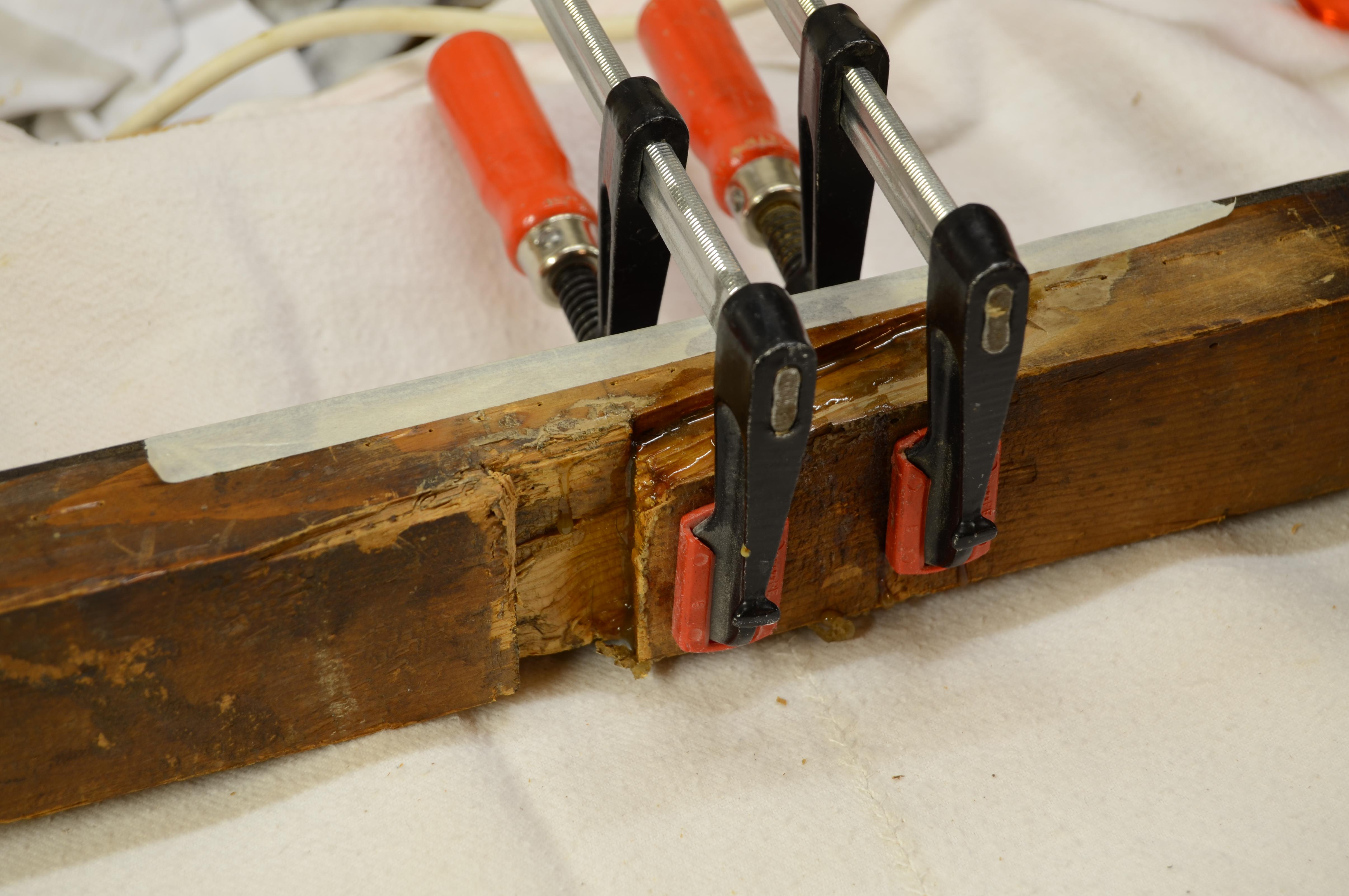

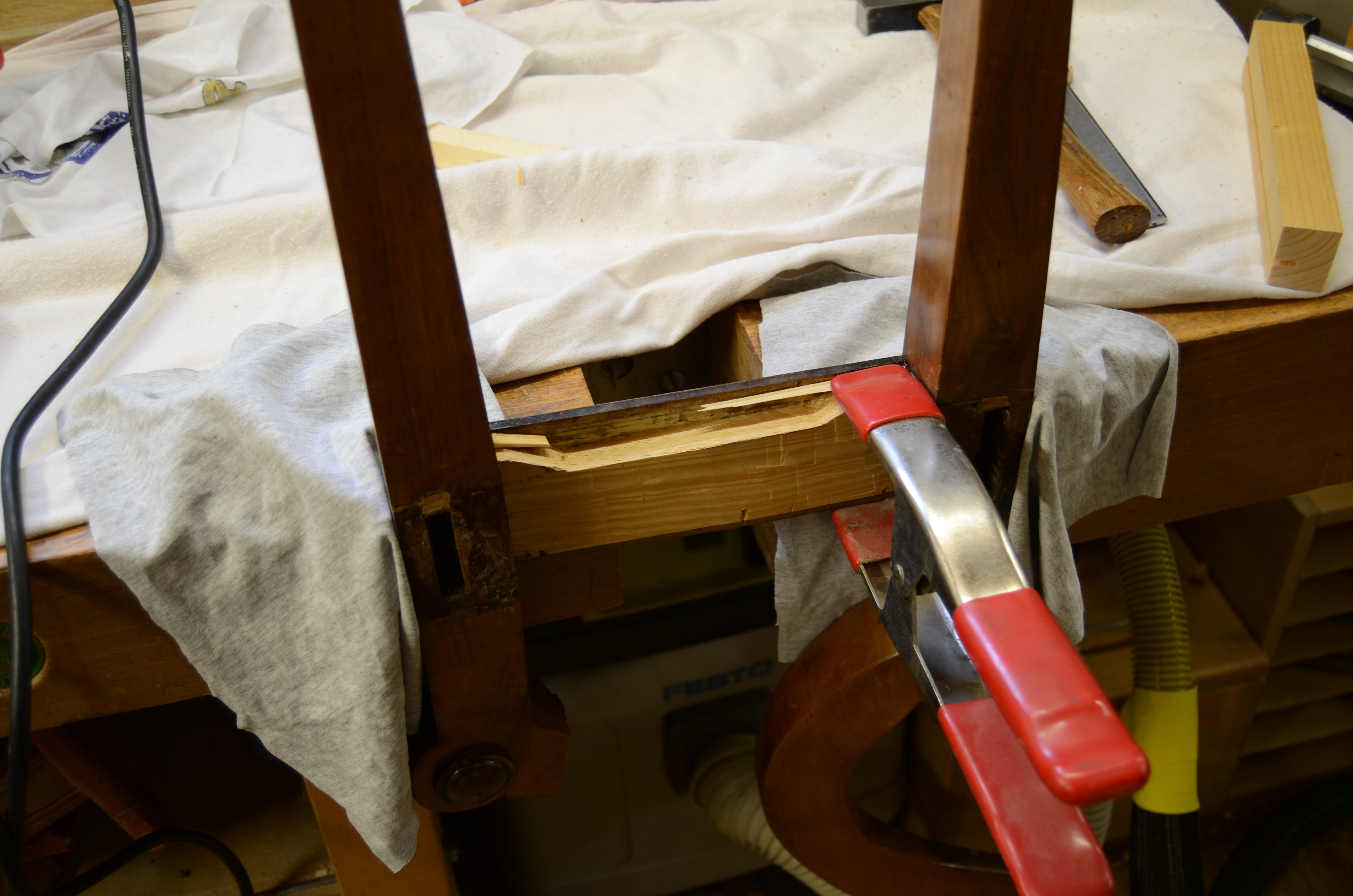

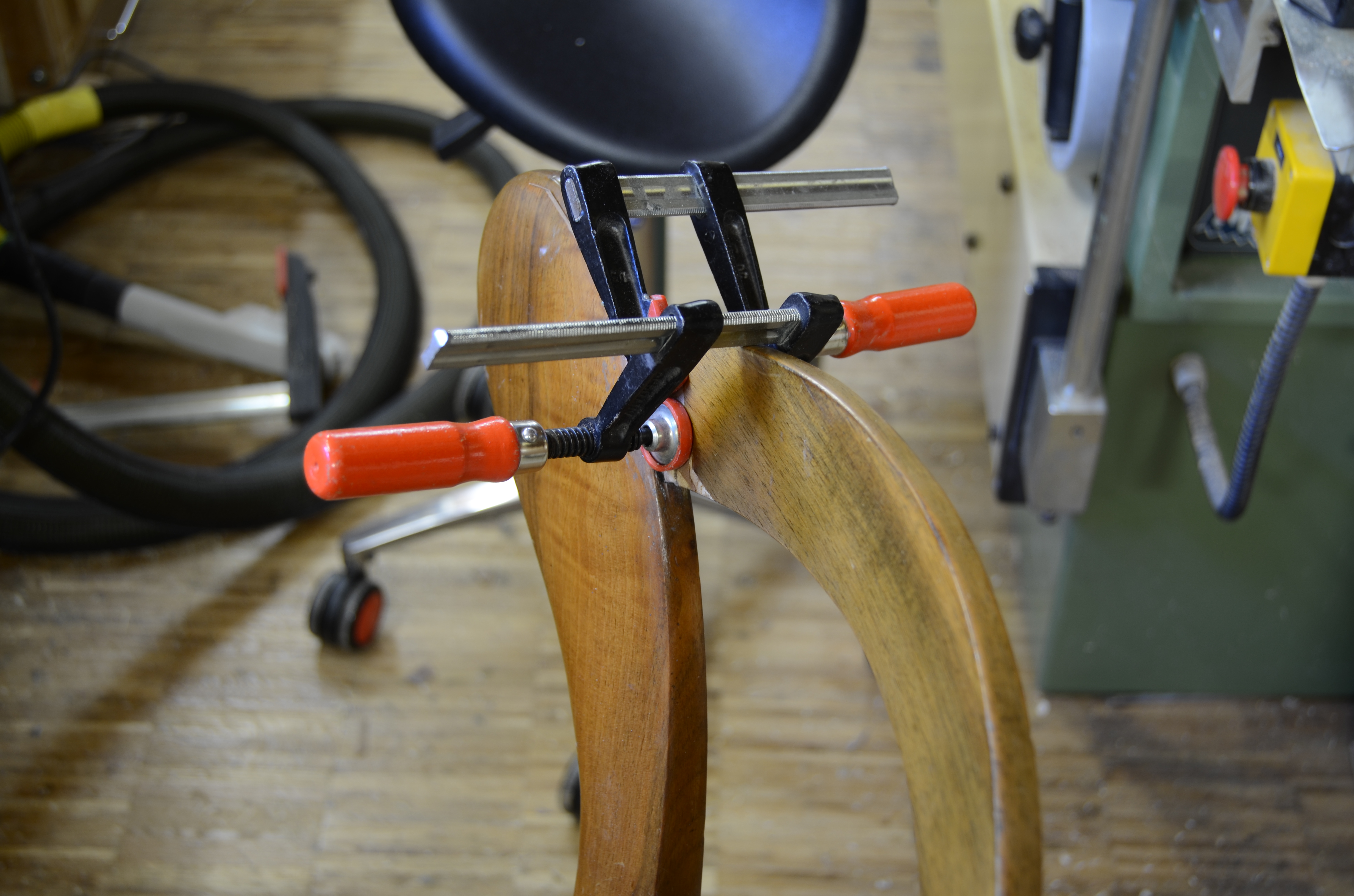

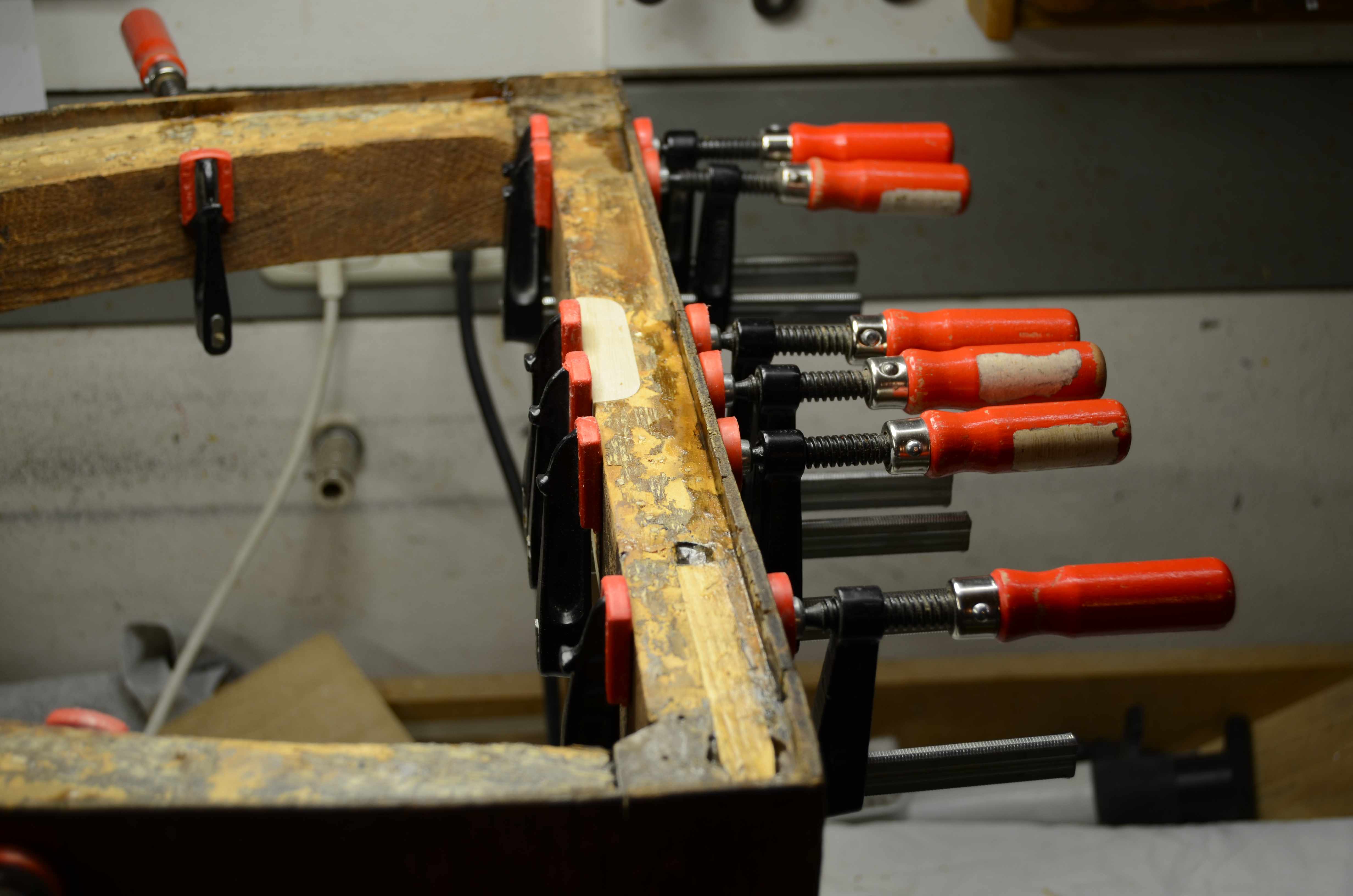

Als erstes werden aber lose Stellen des Furniers wieder mit Warmleim befestigt, das Klebeband schützt vor Leimaustritt. Sanftes (!) vorwärmen der Stellen mit dem regelbaren Heißluftgebläse hält den Glutinleim lange genug flüssig, Aufgetragen wird mit einem kleinen Ausbesserungspinsel (flacher Haarpinsel, wirklich nichts besonderes).
Danach werden die stellen mit Gefühl und kleinen Schraubzwingen gespannt; dabei kann man den Leim auch mit mehrmaligem Öffnen und Schließen der Zwinge in die lose Stelle hinein'pumpen'.

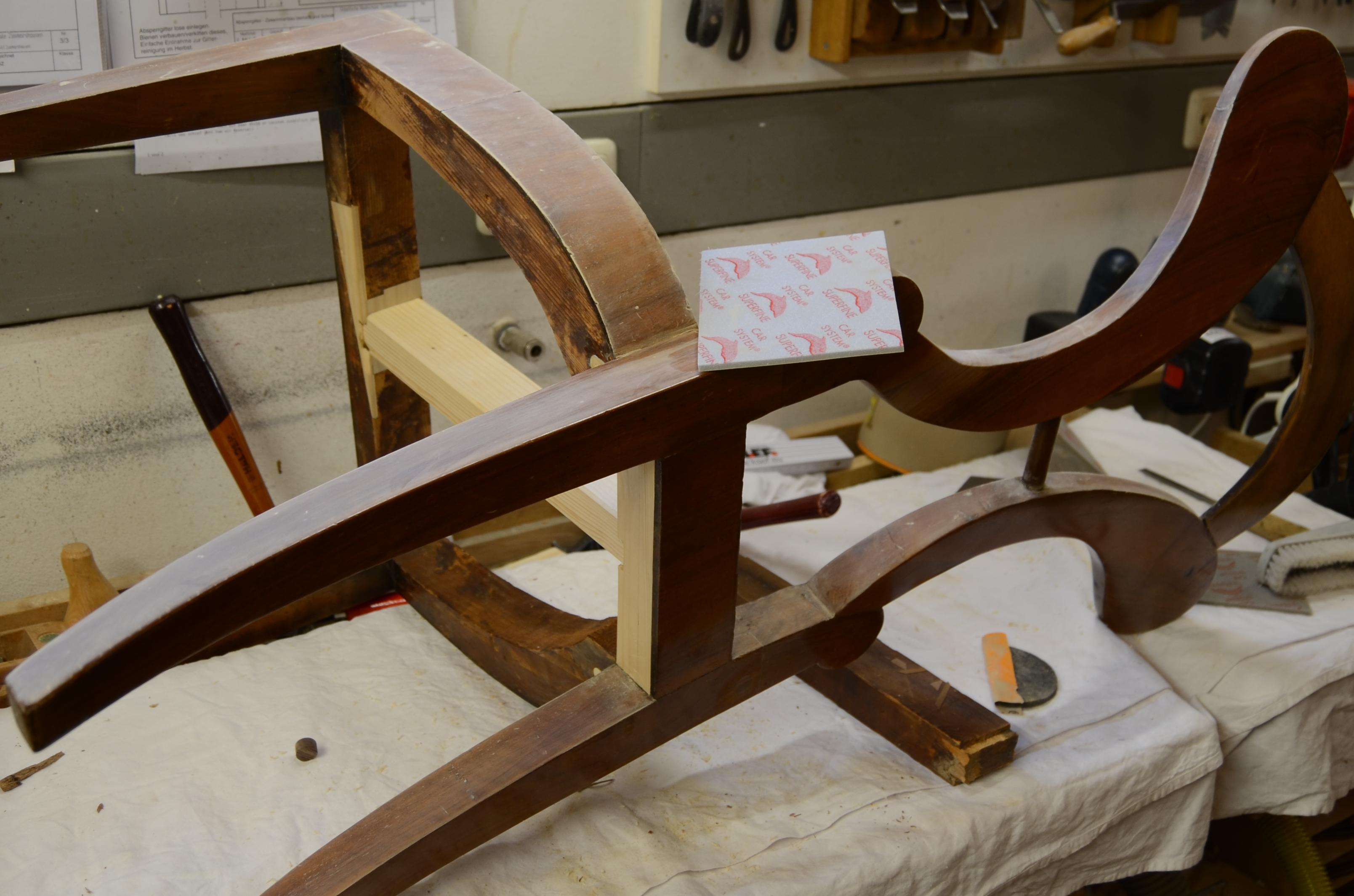

Während der Leim hier abbinden darf, kommt die Zarge wieder auf die Hobelbank...
Beiträge: 1697
Re: Instandsetzung / Restaurierung eines Biedermeierstuhls

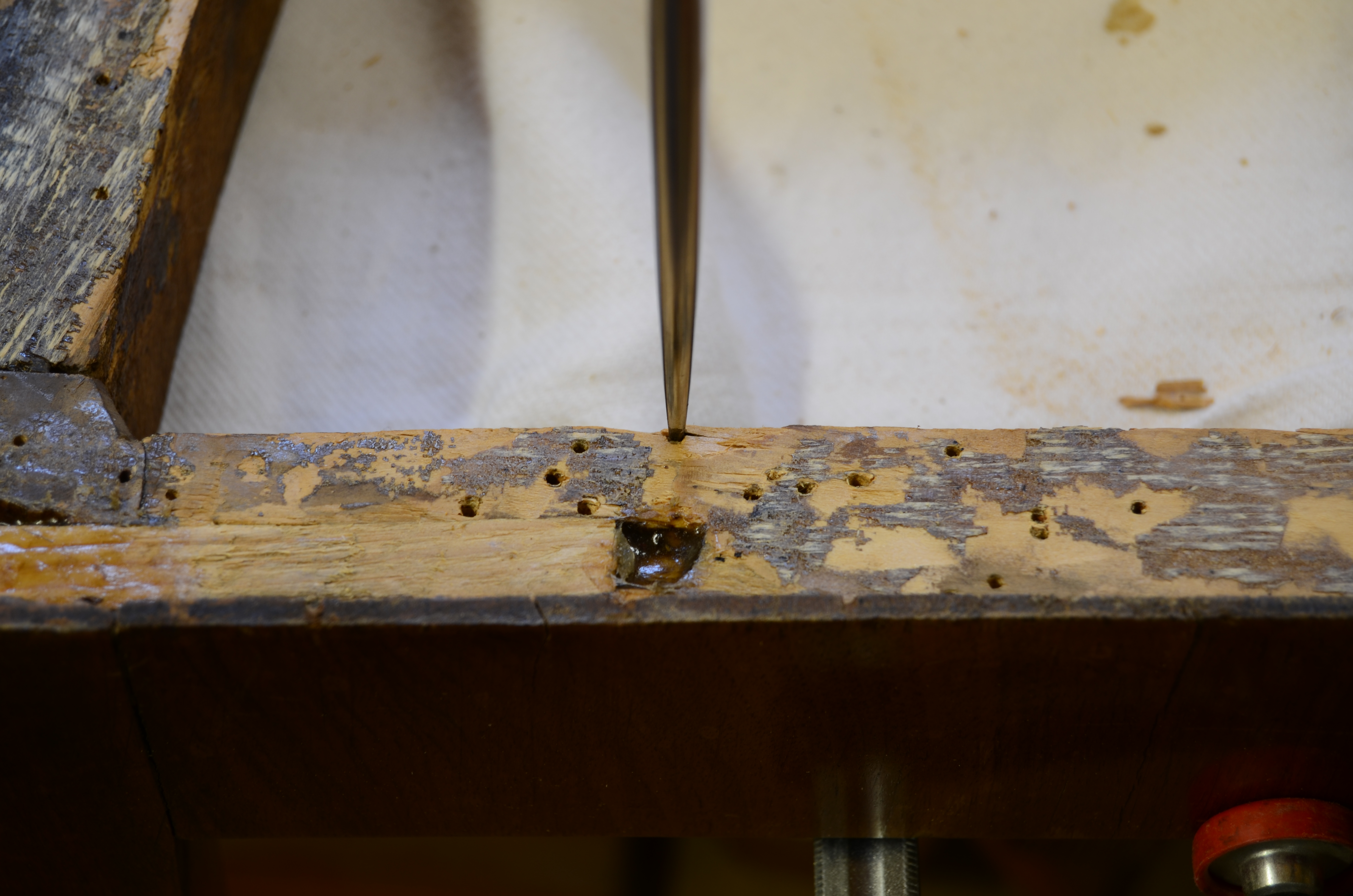

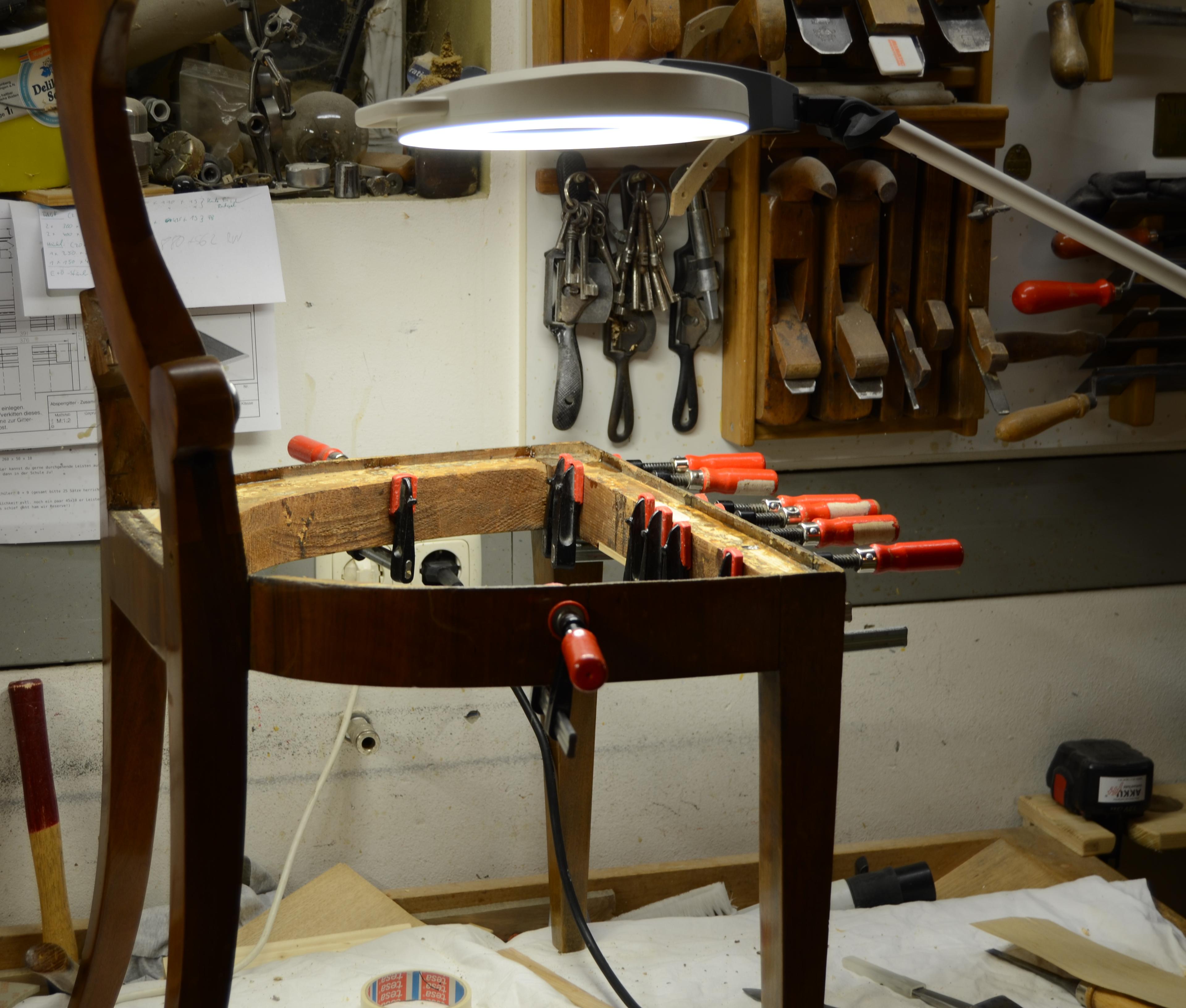

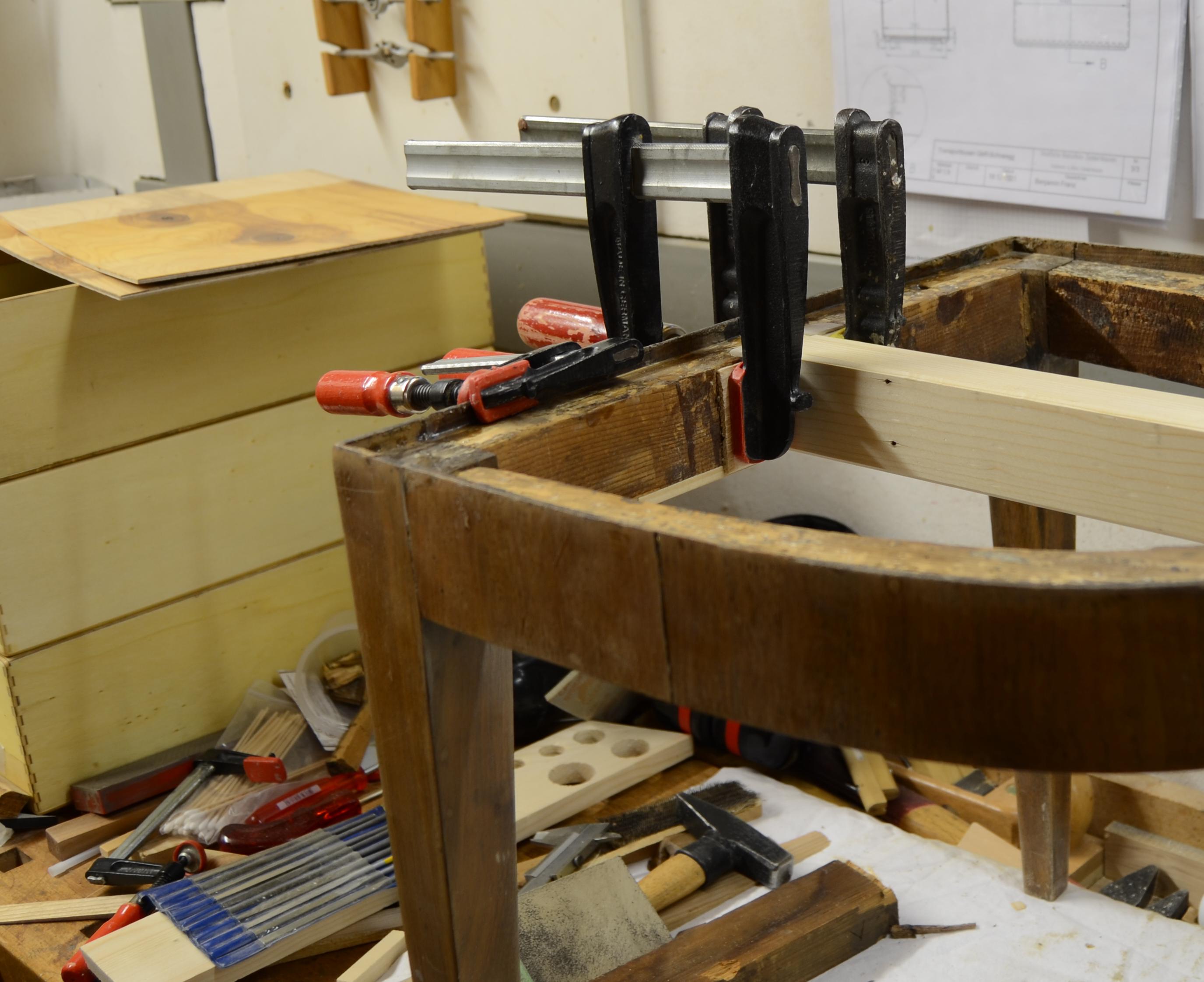

Es geht hier also an der Zarge weiter, die viele Risse und Löcher hatte und deshalb auch Schritt für Schritt in Ordnung zu bringen war.

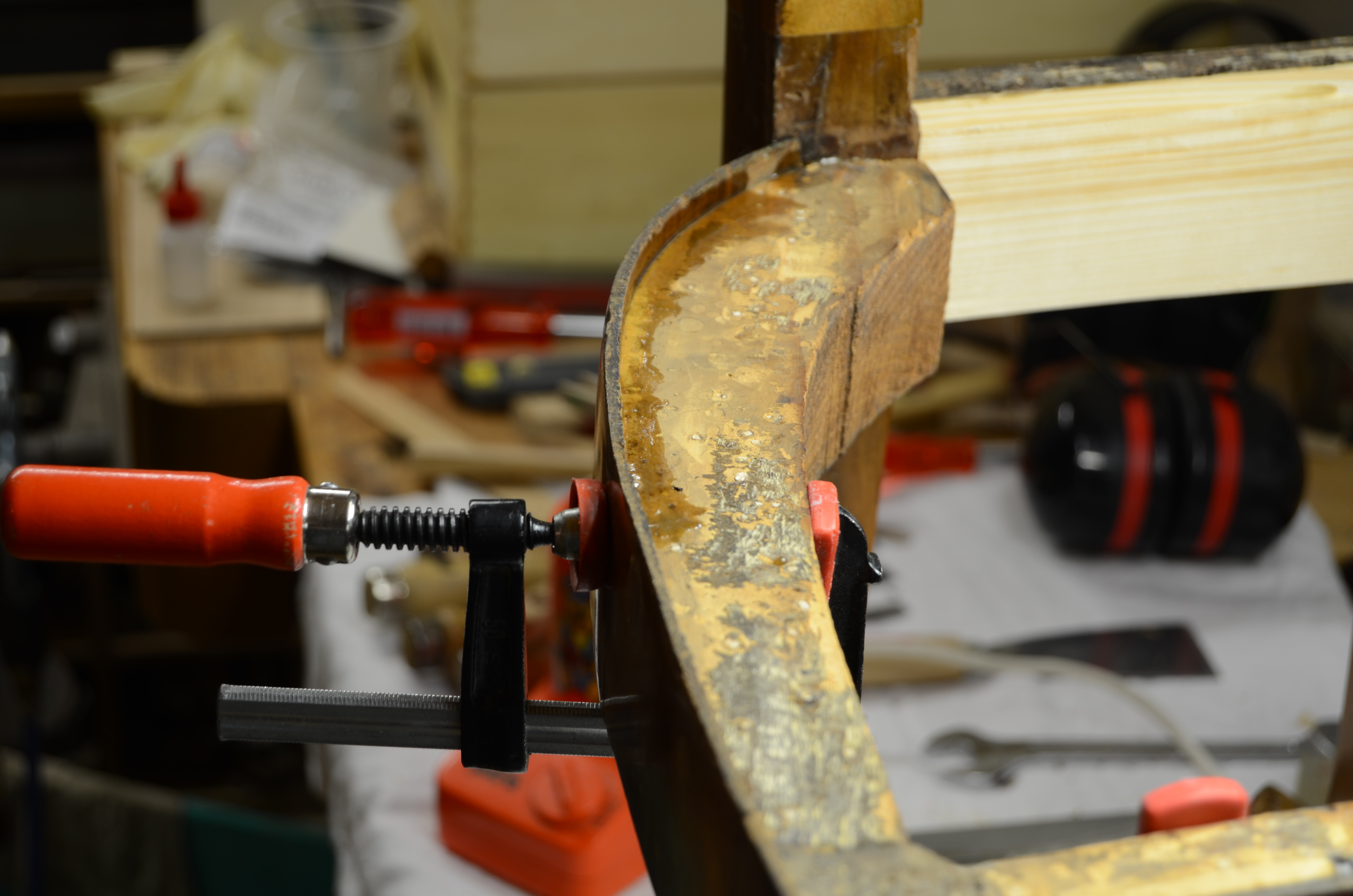

Ein Riss mit größerem Ausbruch, der wenig haltbar mit Kitt verschlossen war, wurde erstmal gesäubert und dann verleimt. Danach wird die Fehlstelle ausgefräst und -gestemmt und ein passender (Form, Holzart, Maserrichtung) Flicken eingesetzt. Viele weitere kleine Risse in der Zarge werden ebenfalls geleimt.
Oberseite...
und Unterseite der gleichen Stelle.
Verleimt.
Flicken. Die Oberfräse erleichtert das Ausarbeiten der Fehlstellen und sorgt auch für eine geringe Belastung der alten Substanz. Denn die Kräfte, die da mit einem kleinen Nutfräser wirken, sind gering - aber: das geht mit Geduld auch problemlos von Hand.
Kleine Risse - nur ein Beispiel. Ich wollte die alle verleimt haben, damit sie sich hoffentlich nicht weiter ausbreiten.

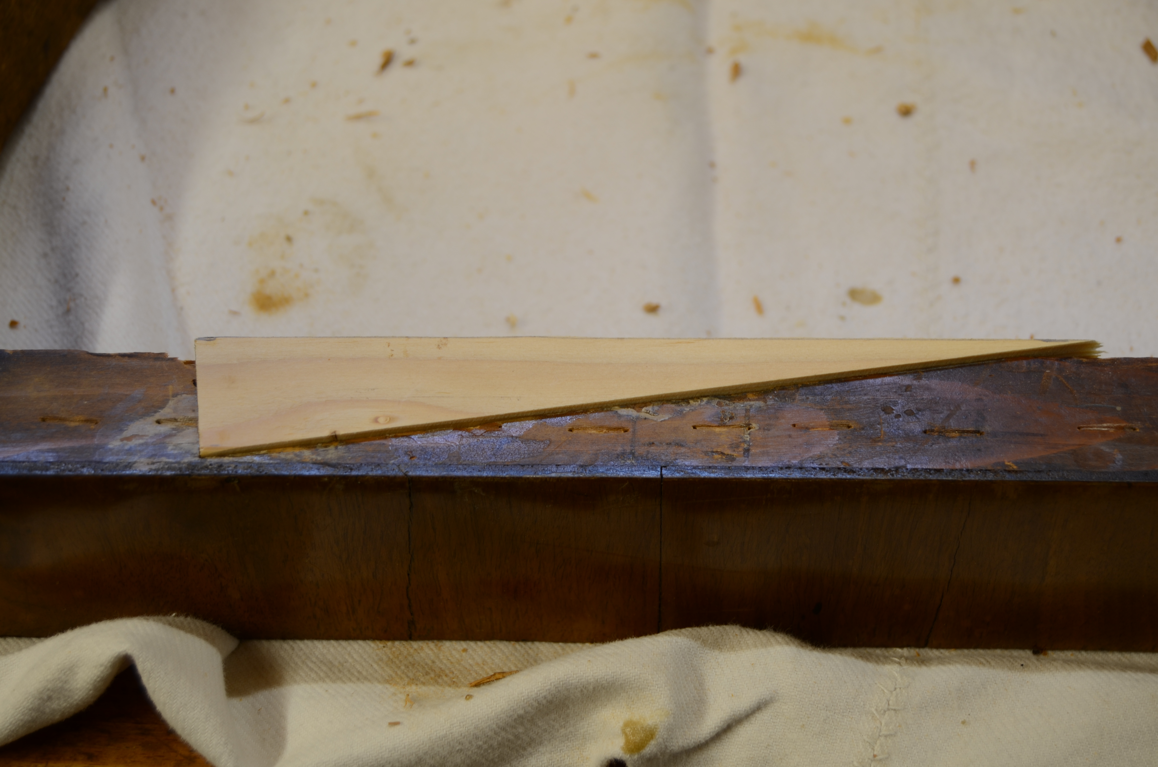

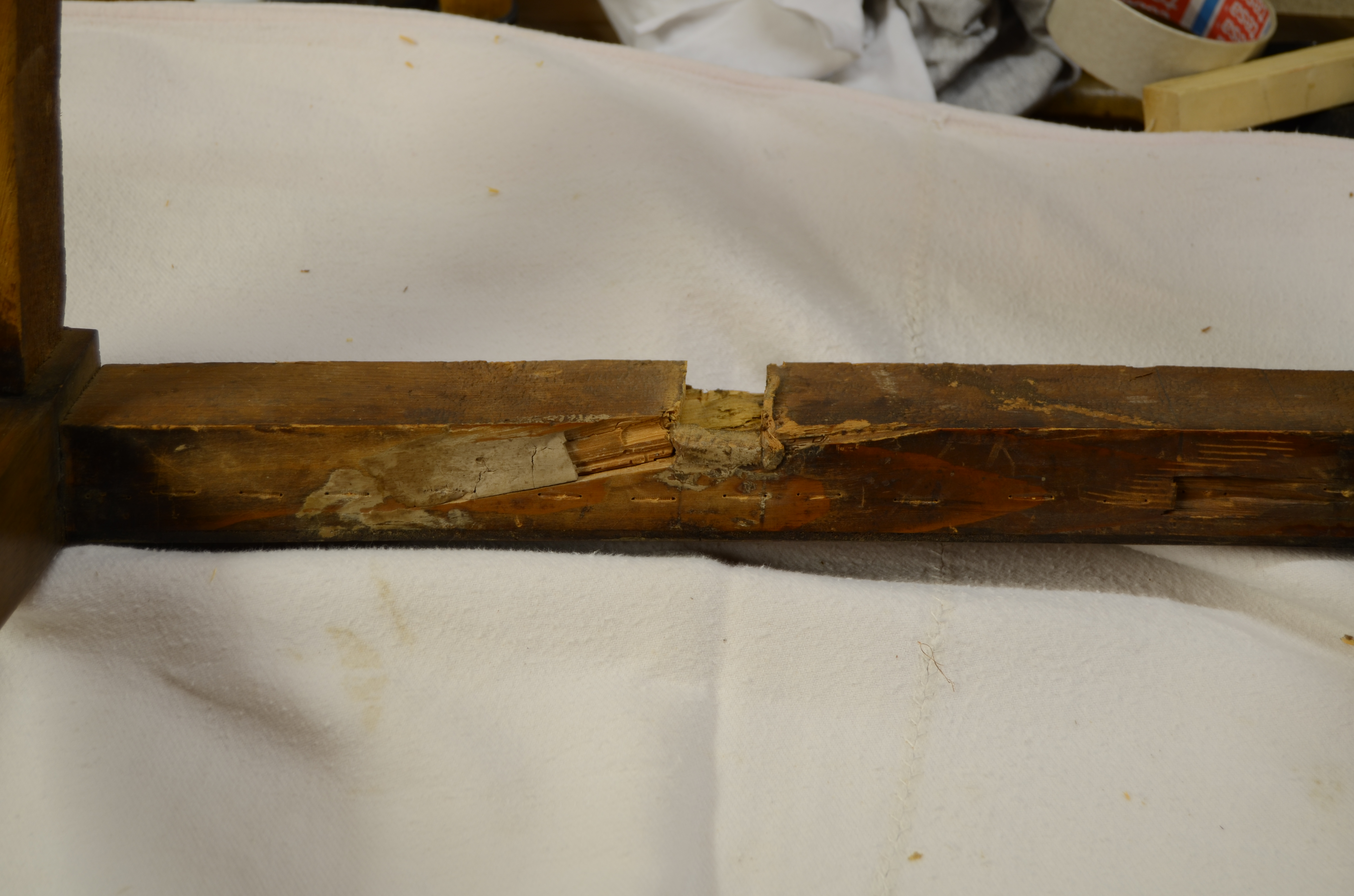

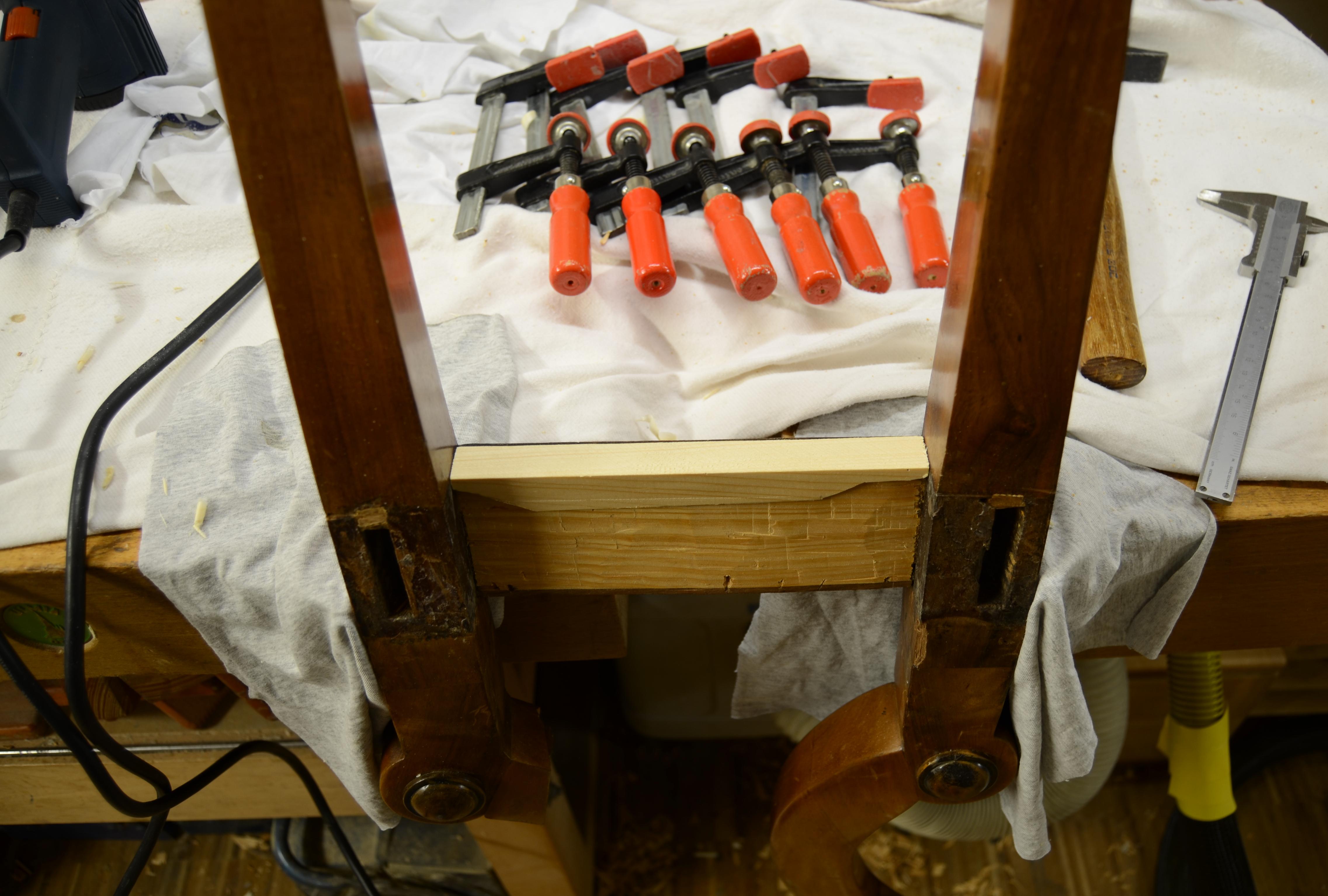

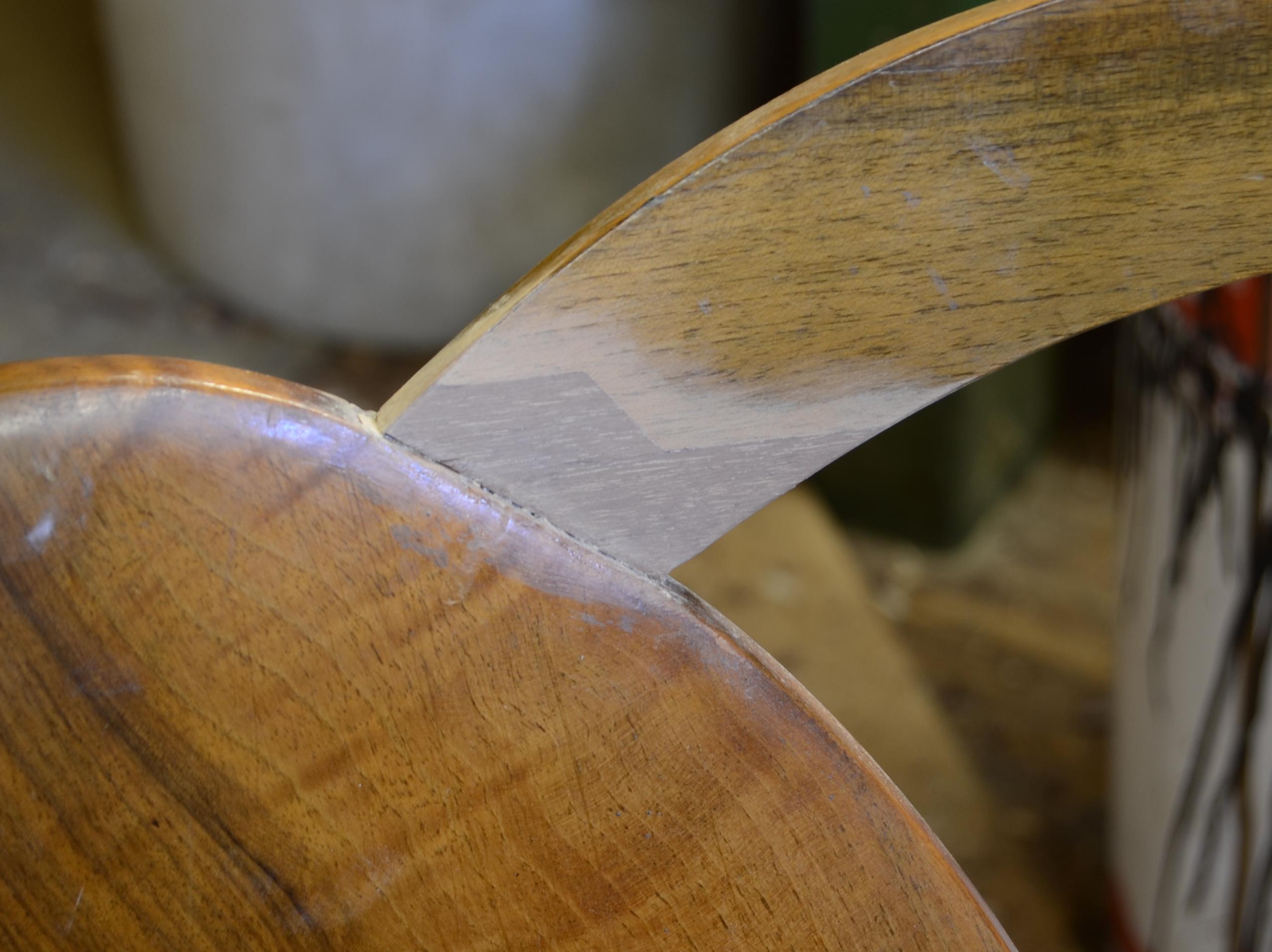

Am zwischenzeitlich getrockneten Steg hinten wird das fehlende Material in drei Schritten wieder ergänzt: Zuerst zwei kleine Keile ganz hinten, dann wird die volle Breite wiederhergestellt. Das dafür nötige Stück Holz wird natürlich sauber eingepasst, wobei kleine Differenzen vom Warmleim durchaus gefüllt werden können. Das vermeidet man natürlich, so gut es geht. Der dritte Schritt folgt später.
Übrigens: Nicht immer sind alte Möbel konstruktiv so sauber gefertigt, wie es die Anmutung vielleicht suggerieren würde. Ich habe nicht erst einmal gelesen oder gehört, dass man sich beim Restaurieren oder Instandsetzen daran orientieren soll - das ist aber nicht immer sinnvoll, wenn es halten muss... ;)
