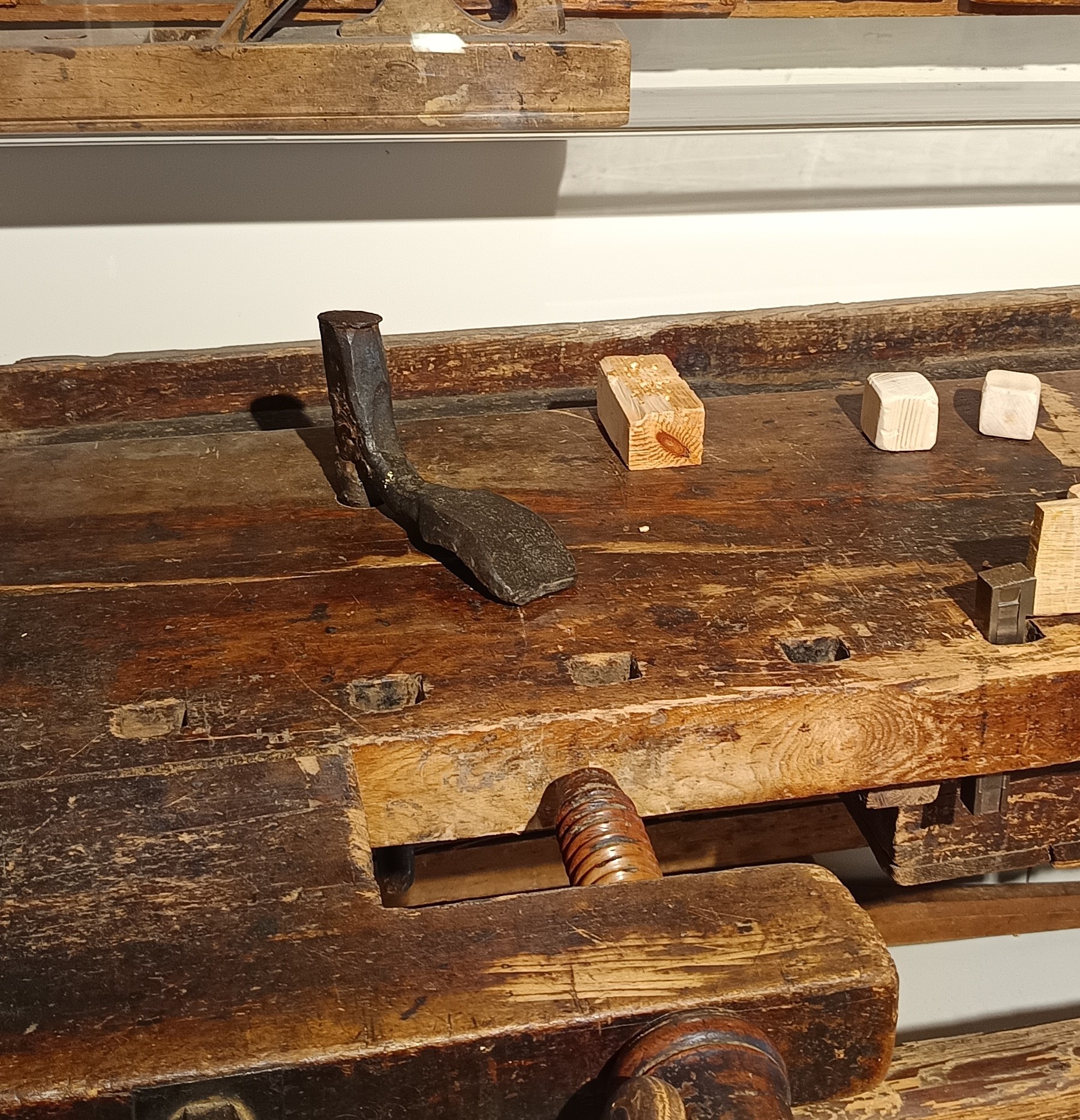

am letzten Wochenende war ich sozusagen zum Abschluss meines Urlaubs im Holztechnischen Museum in Rosenheim. Ein kleiner Bericht über dio Sägen in dem Museum habe ich auf auf meinen Blog geschreiben.
Das einzige Exponat, das mir wirklich neu war, ist ein riesiger Holdfast oder Haudrauf (Das ist das Ergebnis der Eindeutschungskommisssion, wenn ich mich richtig erinnere):
Habt ihr sowas schon mal aus Deutschland gesehen? Im Museum oder der freien Wildbahn?

diese Form habe ich noch nie gesehen.
Keine Ahnung, evtl. dient diese hohe Form als Schlagfläche zum Lösen der Spannung?
Weiß nicht, ob das in dem Zusammenhang schon mal geschrieben worden ist , diese Art der Bankkaken/Befestigungsmöglichkeit war auch in unserem Land - naja, wenn nicht weit verbreitet, so zumindest käuflich gewesen ist.

Moin,
Vorsicht, Spekulation und Halbwissen im Anmarsch: von der Form her erinnert das mich an hölzerne Holdfasts aus zurechtgeschnitzten Astgabelungen (Beispiel, ist nicht das, was ich im Kopf hatte, aber das finde ich gerade nicht). Unter der Annahme, dass die damals geläufig waren: vielleicht war das der Gedanke hinter dieser Form?

von David
Heißt das Ding nicht Niederhalter?
Gruß, David

von Pedder
David hat geschrieben: Sa 19. Jul 2025, 13:08 Heißt das Ding nicht Niederhalter?
Gruß, David
Hallo David,
Namen für alte Werkzeuge sind nicht normiert und oft regional unterschiedlich.
Niederhalter ist zudem sehr unspezifisch. Aber nenn' es wie du willst. :)

Spannend. Als Wah´gner Nakhaken kenne ich eigentlich die Bankhaken,
die 20 cm über die Platte stehen und eine Spitze haben, zwischen die man die Speichen spannen kann.

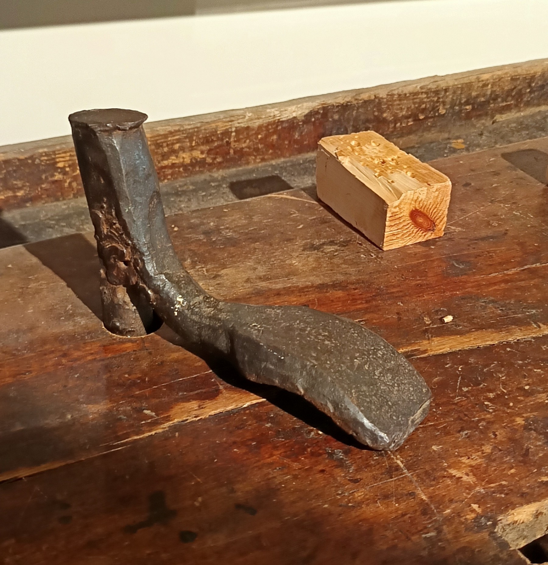

Hallo Pedder
Gesehen habe ich sowas noch nicht. Was mir aber auffällt, in dem Bereich, in dem er niederhält, ist er rund ausgeformt. Als ob er etwas rundes halten sollte. Ob das Absicht ist? Oder nur Zufall?
