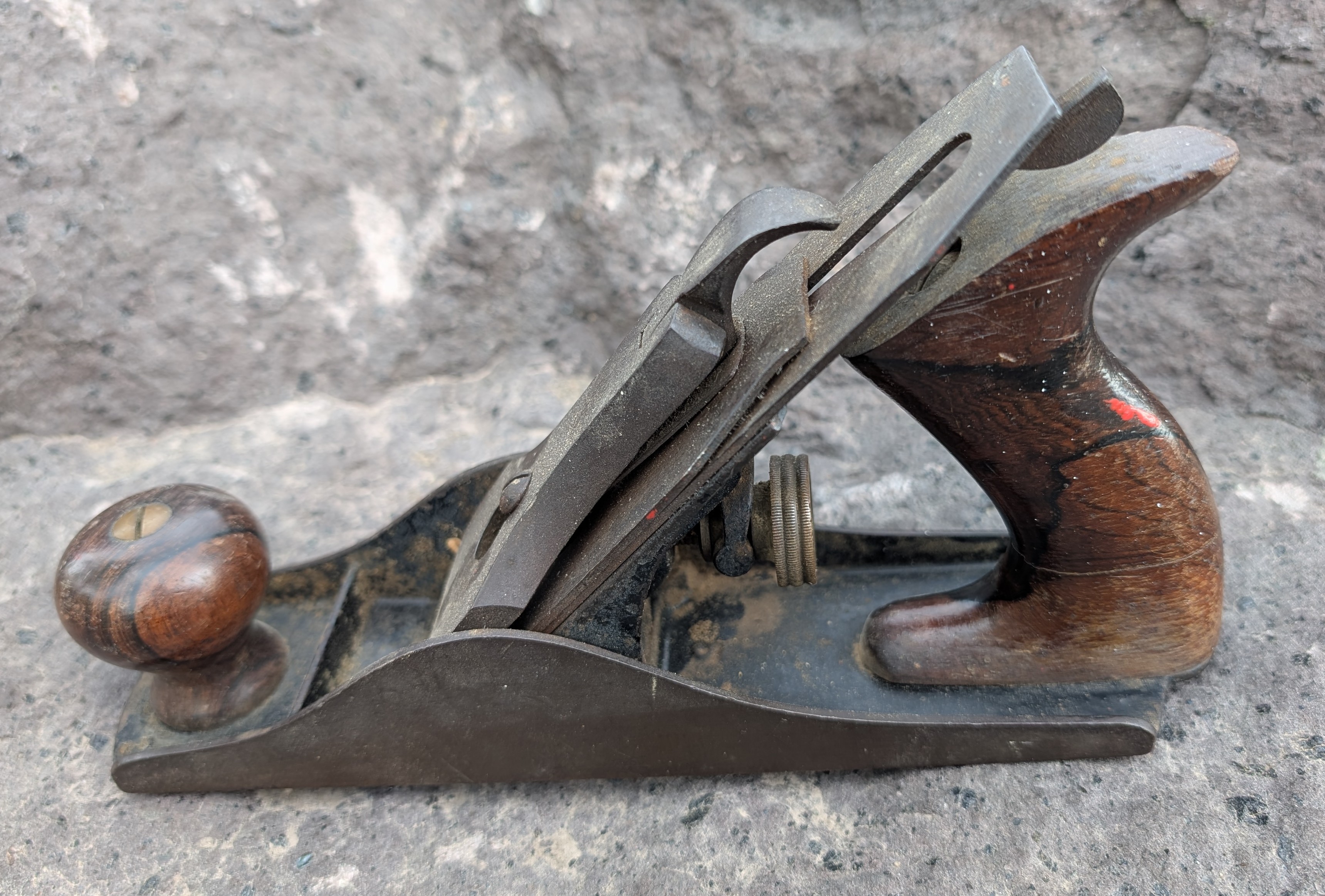

eigentlich habe ich wirklich genug Werkzeug, aber diesen Hobel von Flohmarkt habe ich dann doch mitgenommen, da ich noch keine #3 habe und da der Preis fair war.
Außer dem obligatorischen Bruch im Griff hat er glaube ich nichts Ernstes; ich denke, nach ein wenig Restauration wird er wieder schick aussehen. Ich werde berichten.

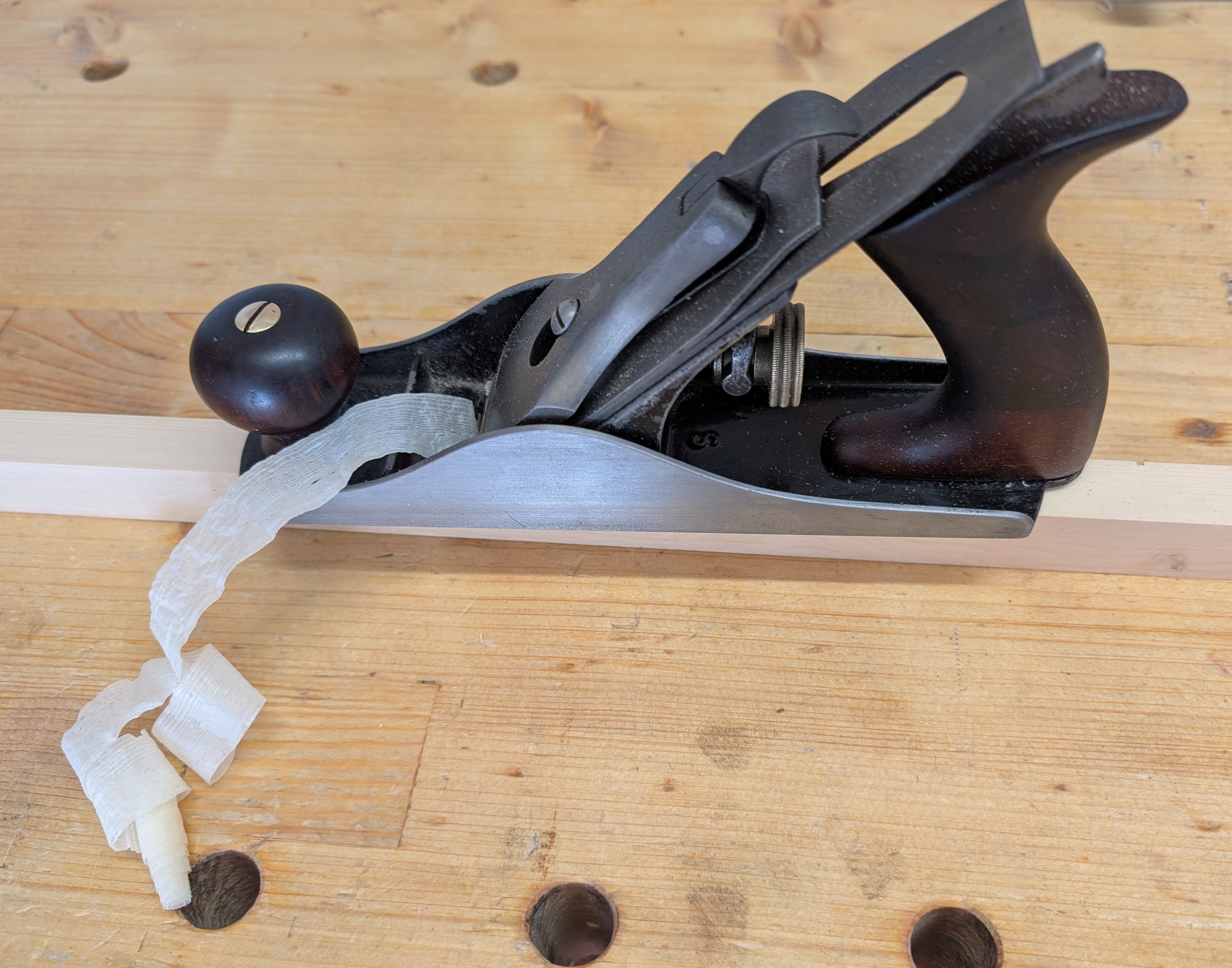

Hallo nochmal,
so sieht das gute Stück nun aus. Ich habe ihn mit Zitronensäure entrostet, die Sohle ein wenig auf Schleifpapier und Maschinentisch gerichtet und die Griffe mit Schellack und Wachs behandelt. Sonst war gar nicht viel zu tun; Eisen, Spanbrecher und Frosch waren ok. Ein Vorbesitzer hat leider die Schraube des Spanbrechers übel zugerichtet, aber die konnte ich so weit zurechtfeilen, dass sie wieder benutzbar ist.
Der Hersteller ist mir ein wenig ein Rätsel. Der Korpus hat nur die Markierung "No. 3", und Eisen und Klappe sind ganz blank. Lediglich der Hebel für die seitliche Einstellung des Eisens hat eine Prägung "Stanley". Vielleicht war das eine einfachere Version von Stanley (Handyman oder sowas), oder ein Frankenstein-Hobel aus Teilen verschiedener Herkunft.
