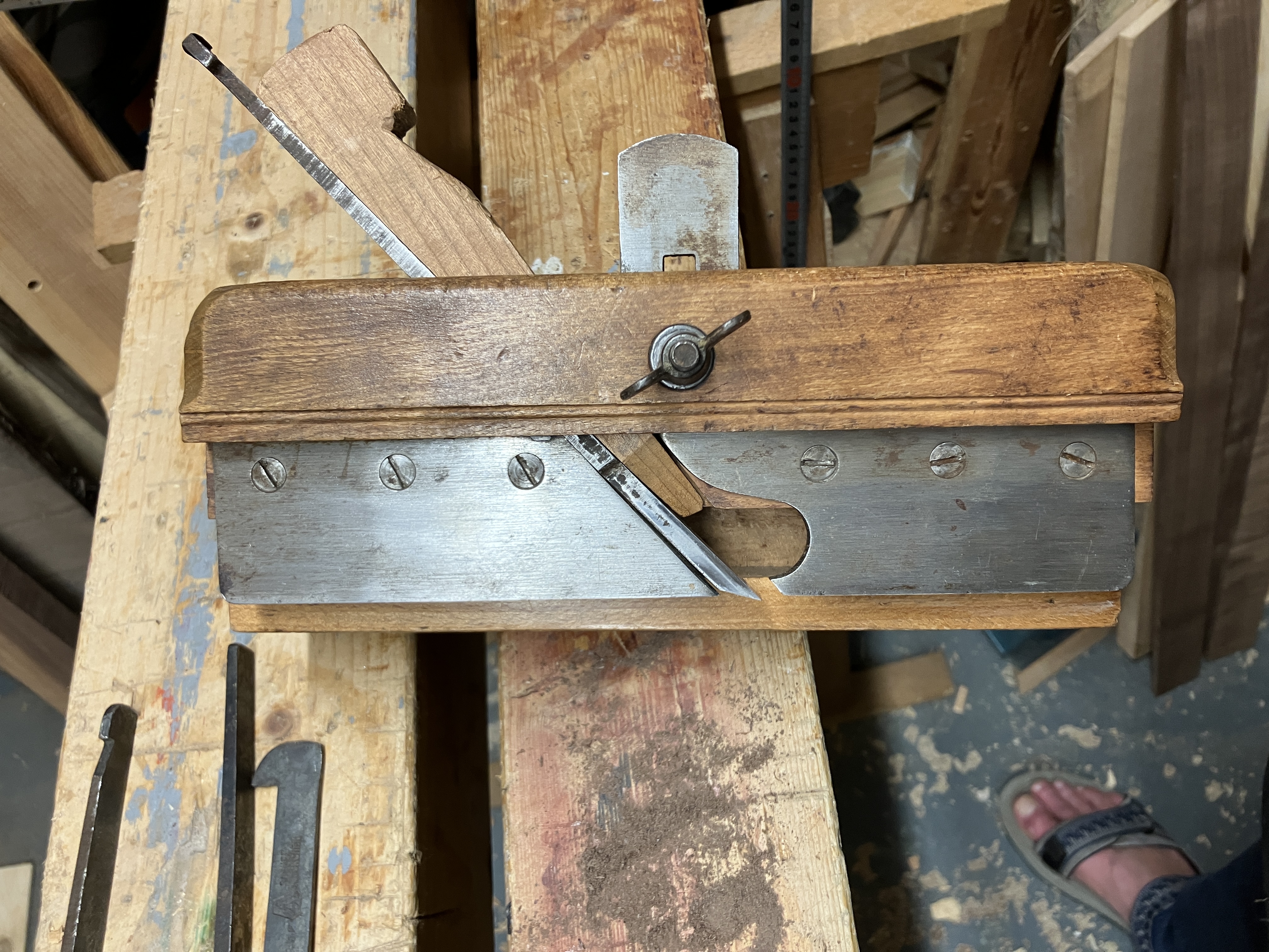

nachdem ich mich viele Jahre mit meinen Nuthobel abgemüht habe, verkaufe ich ihn jetzt.

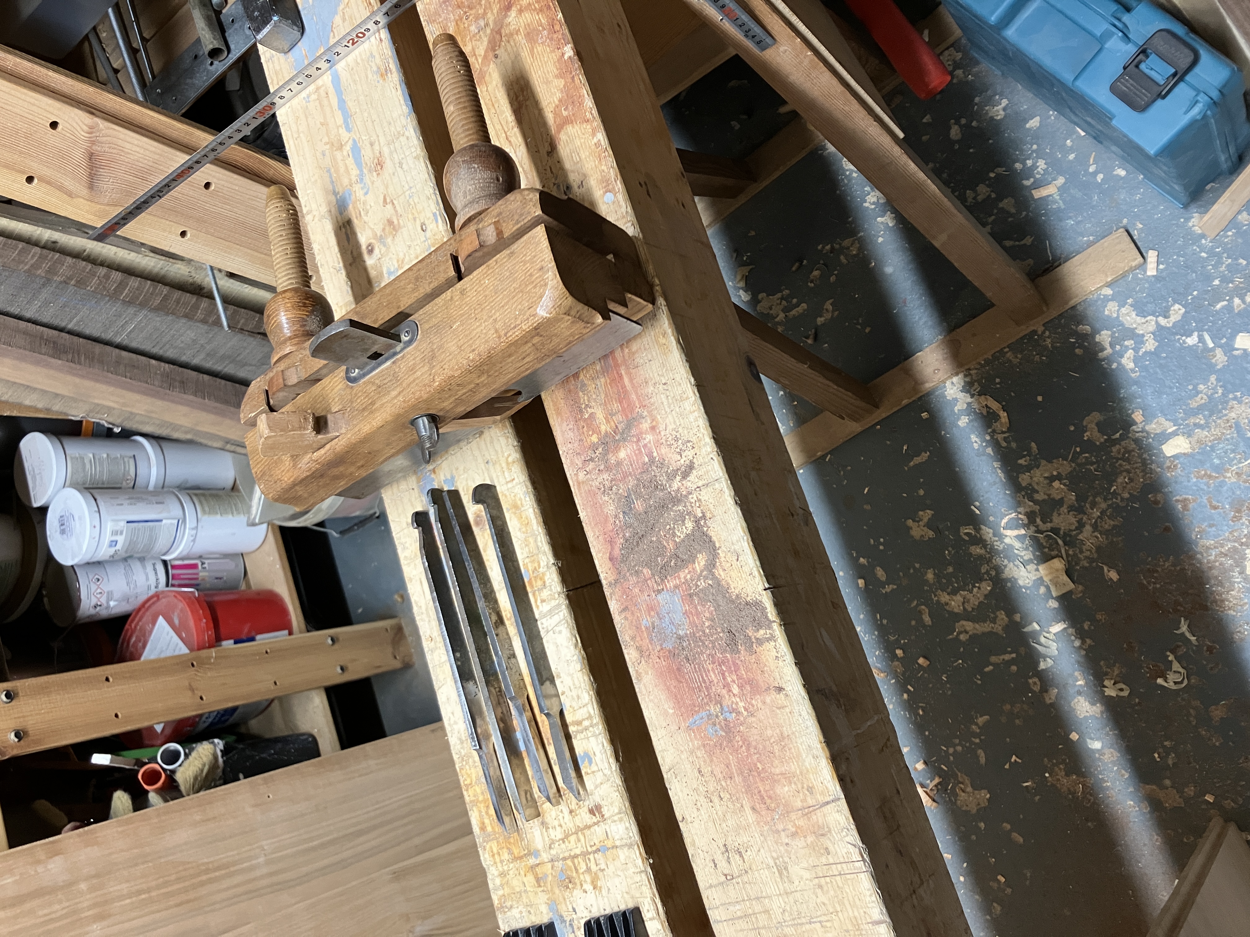

Die Nuteisen sind 4,7,9 und 14mm (nicht ganz genau). Die Eisen 4 und 7 funktionieren leidlich, je nach Holzart. Aber nur im Längsholz - für Querholz völlig ungeeignet.

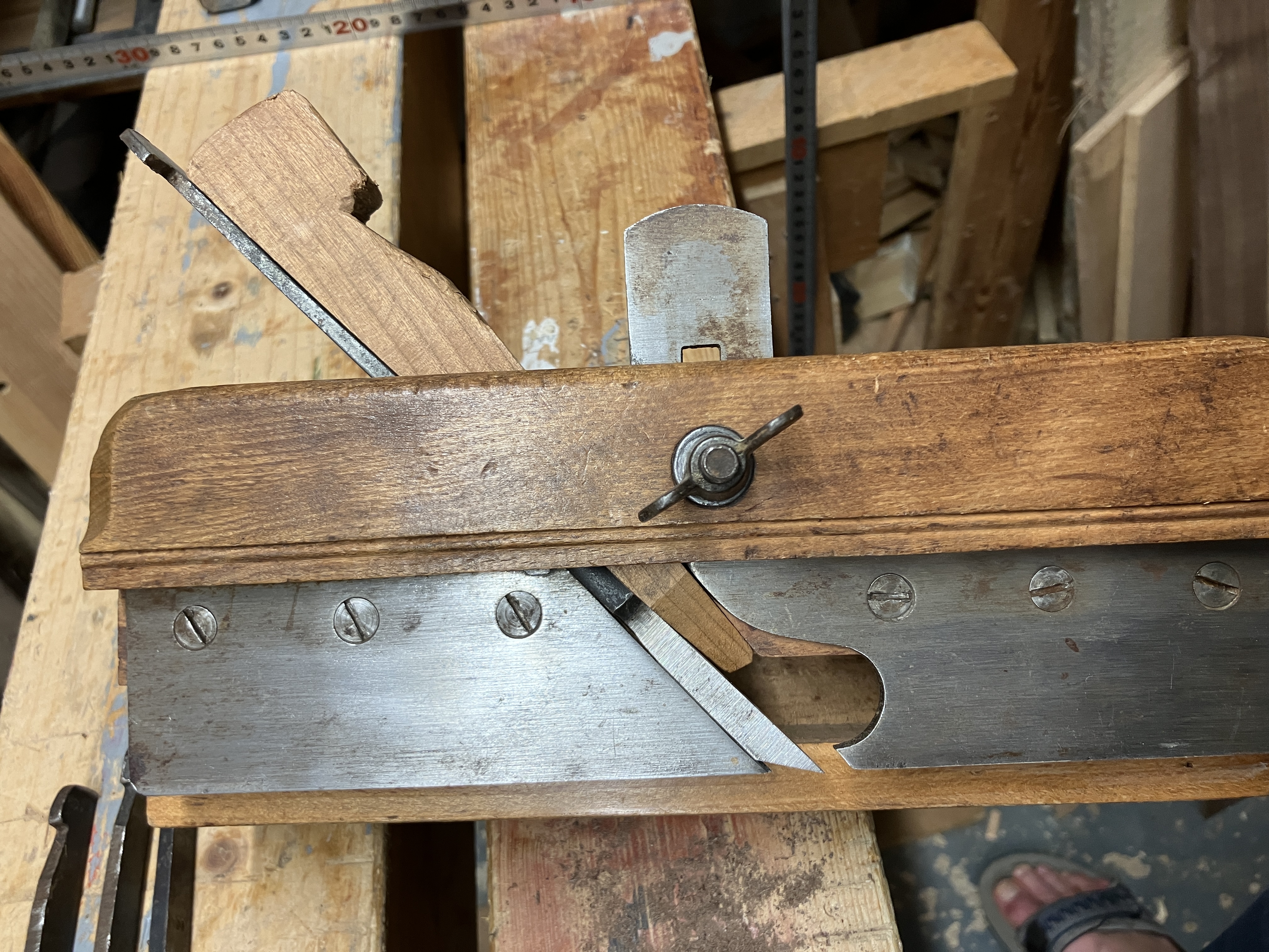

Für die Nuteisen 9 und 14mm passt nach meiner Meinung der Keil nicht richtig. Die Messer haben eine leicht andere Form und werden nicht an die Stahlkante gedrückt (Frosch kann man das wohl nicht nennen).
Die folgenden Bilder zeigen es vielleicht.
Hier liegt das Eisen an.
Und hier nicht so richtig.
Die Hobelsohle (also die dünne Stahlschiene) ist eben. Der Hobel ist auch nicht seitlich verzogen. Die Einstellungen (Abstand/ Tiefe) funktionieren auch alle.
