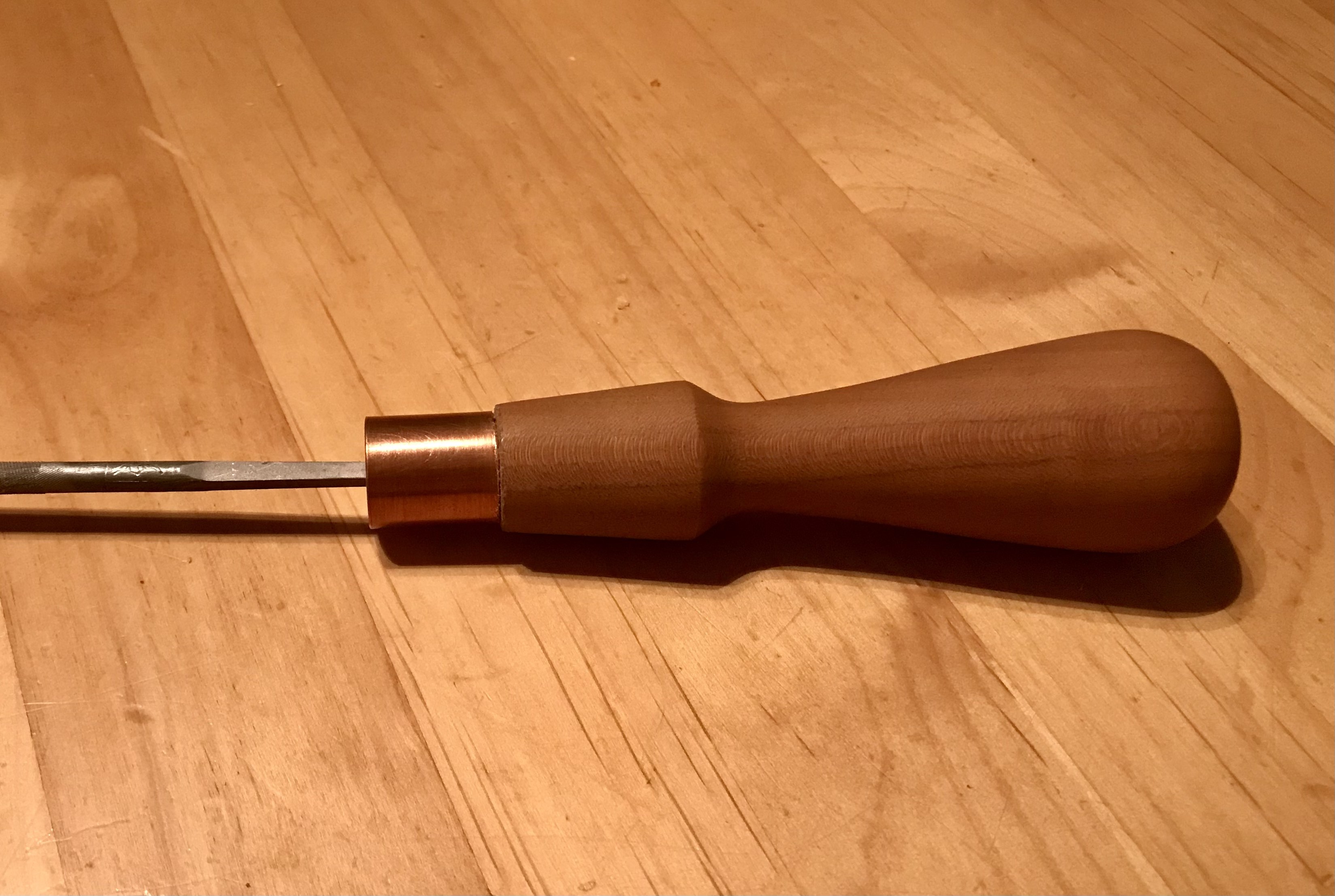

Noch eine Frage: wenn ich ein Werkzeugheft drehe, z.B. ein Feilenheft, brauche ich normalerweise eine Blechhülle für die Werkzeugseite, damit das Heft nicht zersplittert. Wenn ich das Holz selber drehe, wo kann ich die Blechhülle kaufen? Ich weiß nicht wie sie richtig heißt.
Re: Drechseln
Verfasst: Fr 14. Mär 2025, 18:26
von Jockel
Hi Michael,
ich nehme dafür einfach ein Stück Rohr. Edelstahl, Messing oder Kupfer. Einfach mit einem Rohrschneider ein kurzes Stück "abschneiden", den Grat innen entfernen und auf das Holz aufschieben.
Gruß Jockel
Re: Drechseln
Verfasst: Sa 15. Mär 2025, 20:19
von Bernd Grunwald
Hallo Michael,
wie Jockel schon sagte, so mache ich es auch: ich nehme für die Zwinge ein Stück Rohr. Hier ein Foto von einem selbst gedrechselten Feilenheft aus Kirschbaum mit einer Zwinge aus Kupferrohr, 18 mm Durchmesser (18 mm Kupferrohr wird eigentlich als Rohrleitung für Heizkörper bei einer Zentralheizung verwendet):
IMG_3959 2.jpg (812.6 KiB) 25016 mal betrachtet
