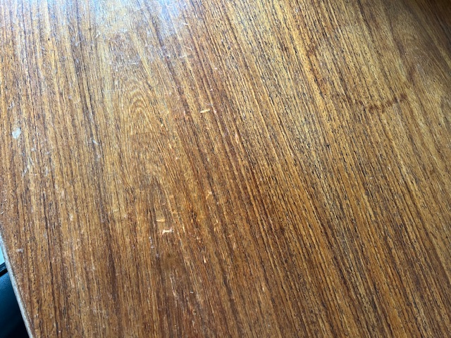

kann mir jemand aus Erfahrung sagen, ob ich ein neues Furnier über das leider verschlissene leimen, kleben kann und wie vor allem
die Kantenbearbeitung erfolgen könnte?
Da es sich bei meinem Tisch um ein historisch Original aus den 1960iger Jahren handelt, möchte ich mir sicher sein, dass ich diese Arbeit
vielleicht doch einem Möbelrestaurator überlassen muss. Obwohl mich es schon reizt, es selbst zu versuchen.
Bin über Ratschläge und Tips dankbar.
Viele Grüsse Andreas

herzlich Willkommen hier im Forum. Ich sehe auf den Fotos nichts was ein neues Furnier rechtfertigen würde. Das ist ein original 60Jahre alter Klassiker, der nicht wie neu aussehen sollte. Die verschiedenen Flecken lassen sich mit Sicherheit weitgehend beheben. Allerdings ist es notwendig, dafür etwas Erfahrung zu haben. Also entweder zunächst an ein paar nicht so wertvolle Flächen üben, oder einen Restaurator zu Hilfe ziehen.

vor einer Entscheidung, auf diesen Tisch ein neues Furnier aufzubringen, würde ich erst mal versuchen, an einer beschädigten Stelle den Lack abzuschleifen. Das würde ich per Hand (nicht mit einer Schleifmaschine) machen. Es könnte sein, dass die Verfärbung dann schon weg ist. Wenn nicht, würde ich noch ein wenig tiefer schleifen (aber vorsichtig, weil ich nicht weiß, wie dick das Furnier ist). Ist es dick genug, dann kann die ganze Tischplatte maschinell abgeschliffen und neu lackiert werden. Ist es zu dünn, dann hat man das Furnier schnell durchgeschliffen.
Dann erst würde ich mich für ein komplett neues Furnier entscheiden. Diese Arbeit würde ich einem Profi überlassen, der nicht nur über die entsprechende Erfahrung, sondern auch über das für's Aufleimen/Anpressen erforderliche Equipment verfügt. Eine neue Kante wäre dann allerdings auch erforderlich.

Die Empfehlung von Bernd kann ich auf keinen Fall teilen. Habe beruflich 12 Jahre als Restaurator für Holzobjekte selbstständig gearbeitet.
Dieses sind skandinavische Originale. Es gibt einen gut nachgefragten Markt hierfür. Falls die Platte neu furniert würde, mindert dieses den
Angebotspreis. Sammler schätzen alles im originalen Topzustand und zahlen gute Preise.
Nun mal abgewendet vom Verkaufsthema...
Diese Holzart wird kein europäisches sein. Müsste ich bei Bedarf in meiner Lektüre vergleichen. Auf Anhieb erstmal nur eine Vermutung.
Diese Schäden sind durchaus machbar, ohne ausgetauscht zu werden. Meist fallen neu eingelegte Teile noch mehr ins Auge. Es ist beim Tausch
wirklich retauratorische Kenntnisse gefragt. Neue Furniere haben andere Farben in gleicher Holzsorte. D.h. Vorbhehandlungen wie z.b. bleichen.
Ich rate für Laien diesen Versuch Furnier neu einzulegen ab,
Des Weiteren sollte man eine Lackanalyse machen. Aber das ist mit Kosten verbunden.

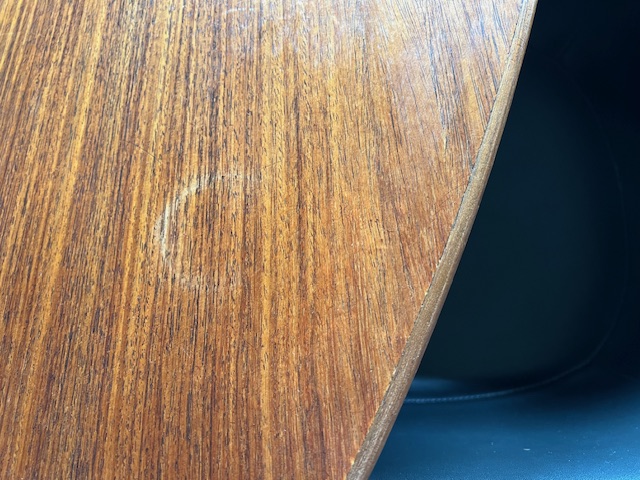

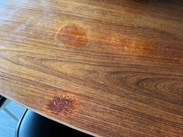

Helle Flecke bedeuten Wasserschaden. Wasser ist durch die Lackschicht gedrungen und hebt die Transparenz auf. Die dunklen Stellen haben oft mit Hitze zu tun. Eine Verkohlung sehe ich nicht. Die restlichen Lackschichten können abgeschabt werden und mit verschiedenen Bleichmitteln aufgehellt werden. Anschließend erfolgt die Grundierung und weiterer Aufbau mit Retuschen, die jeweils gesperrt werden.
Diese Arbeiten sind leichter, erfordern aber auch Verständnis, ein gutes Auge und Geschick.
