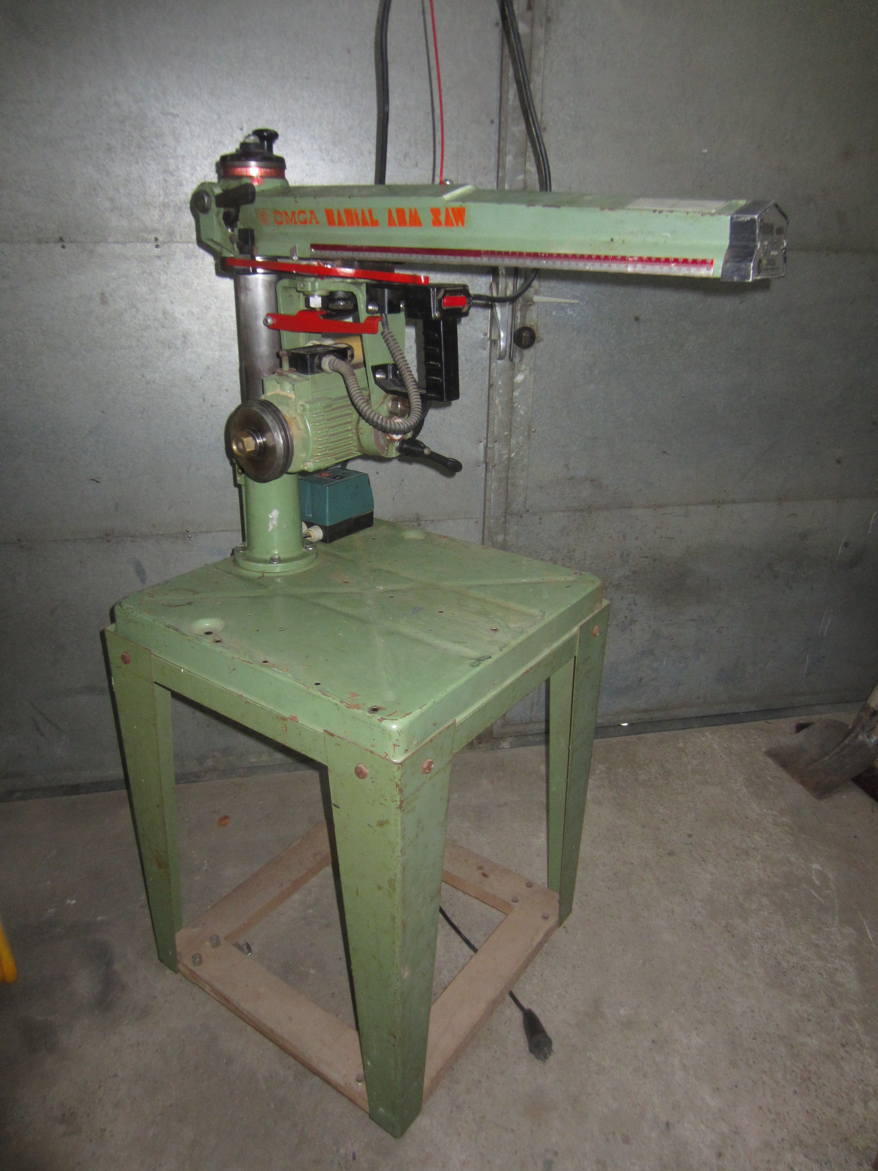

Hier ein Bild der wieder leichtgängigen Säge. Sägetisch und Sägeblattschutz sind noch nicht montiert:

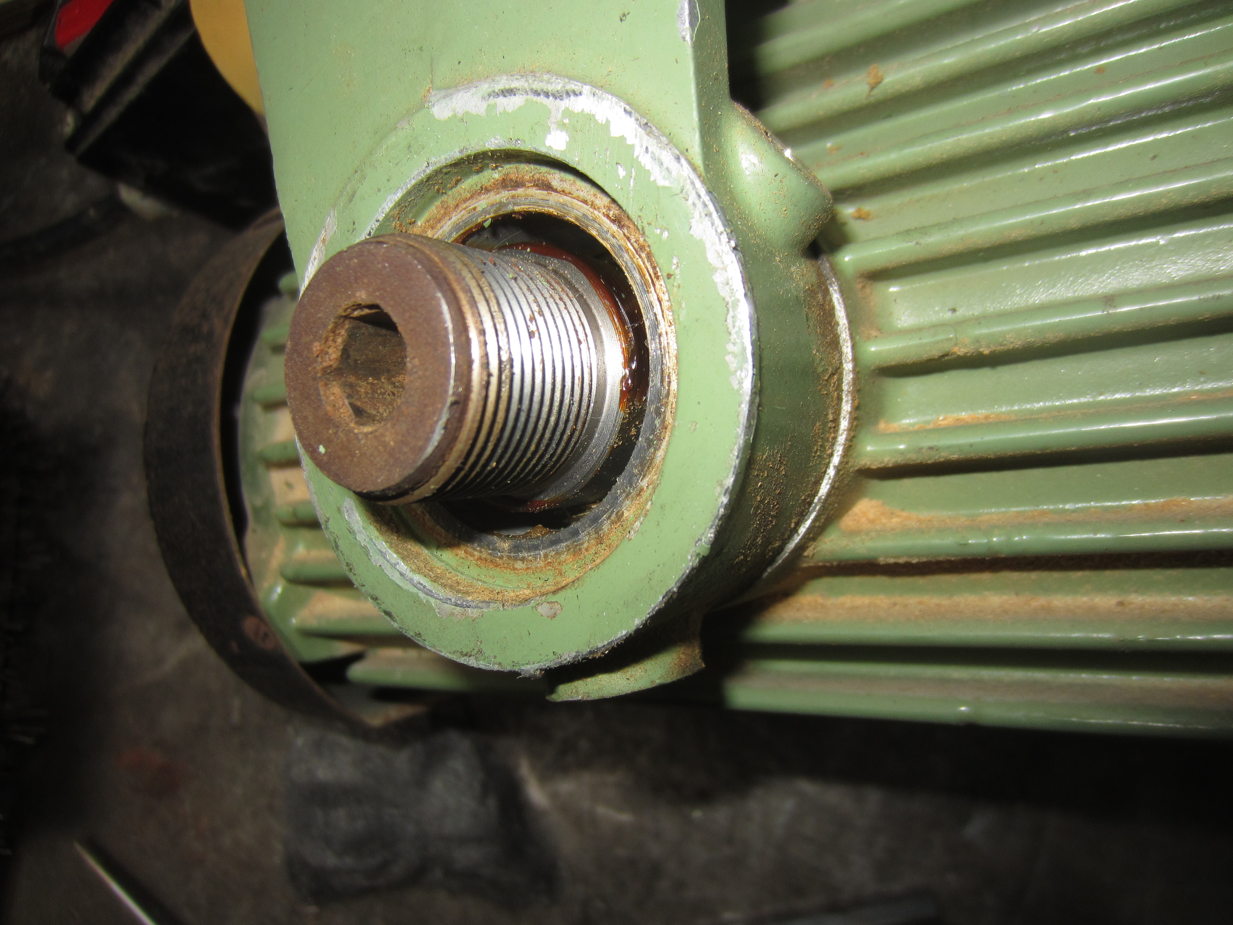

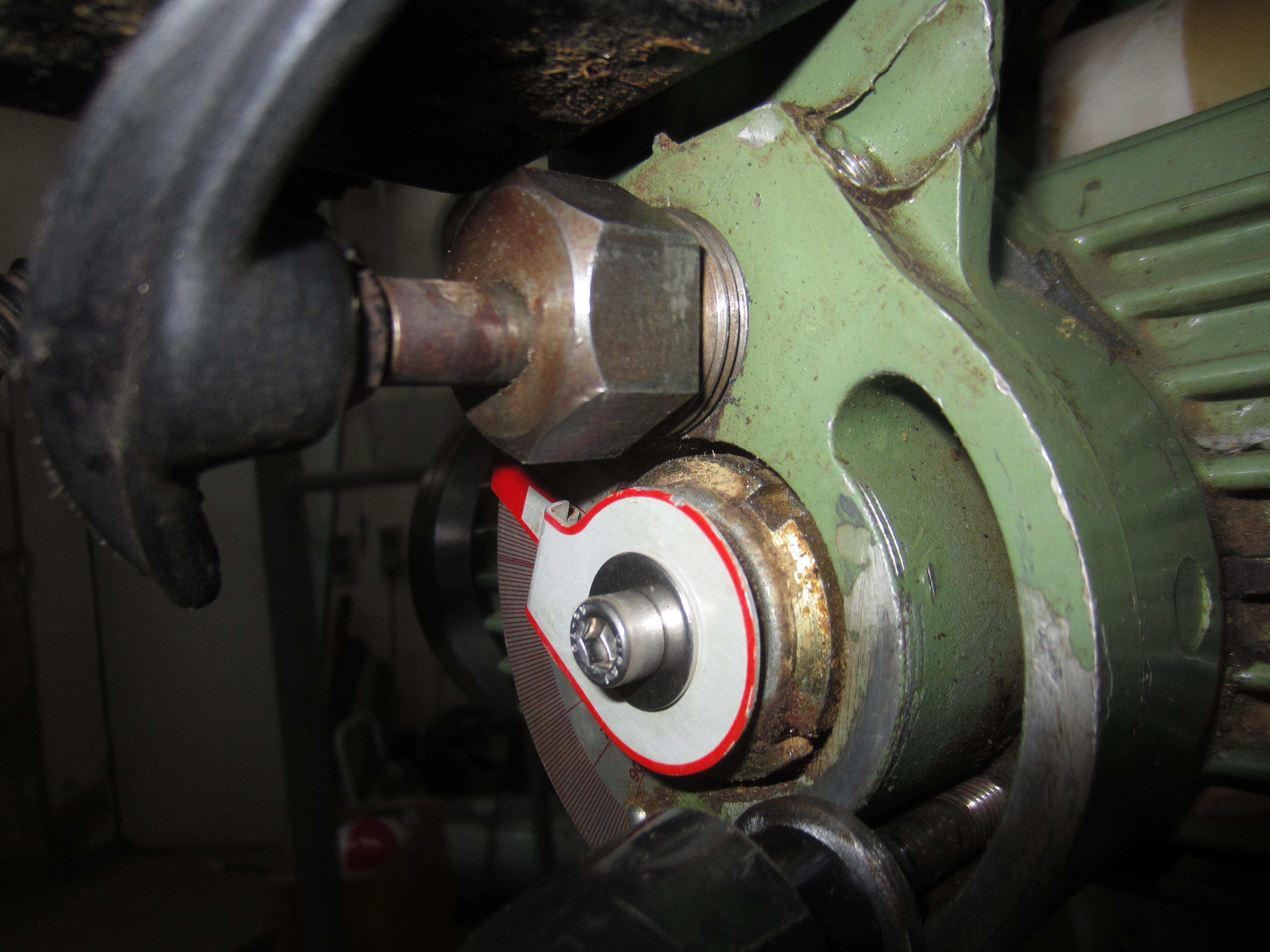

Zunächst mal eine Warnung wo man nicht schrauben sollte, denn hier wird die Säge eingestellt. Wenn also die Schnittwinkel stimmen gehört an diese beiden Schrauben kein Schlüssel! Erst mal die Schwenkverstellung 45° (hinten am Motor):
Weiter die Verstellung des Sägekopfes für Längsschnitte (hier noch ohne Bedienhebel):

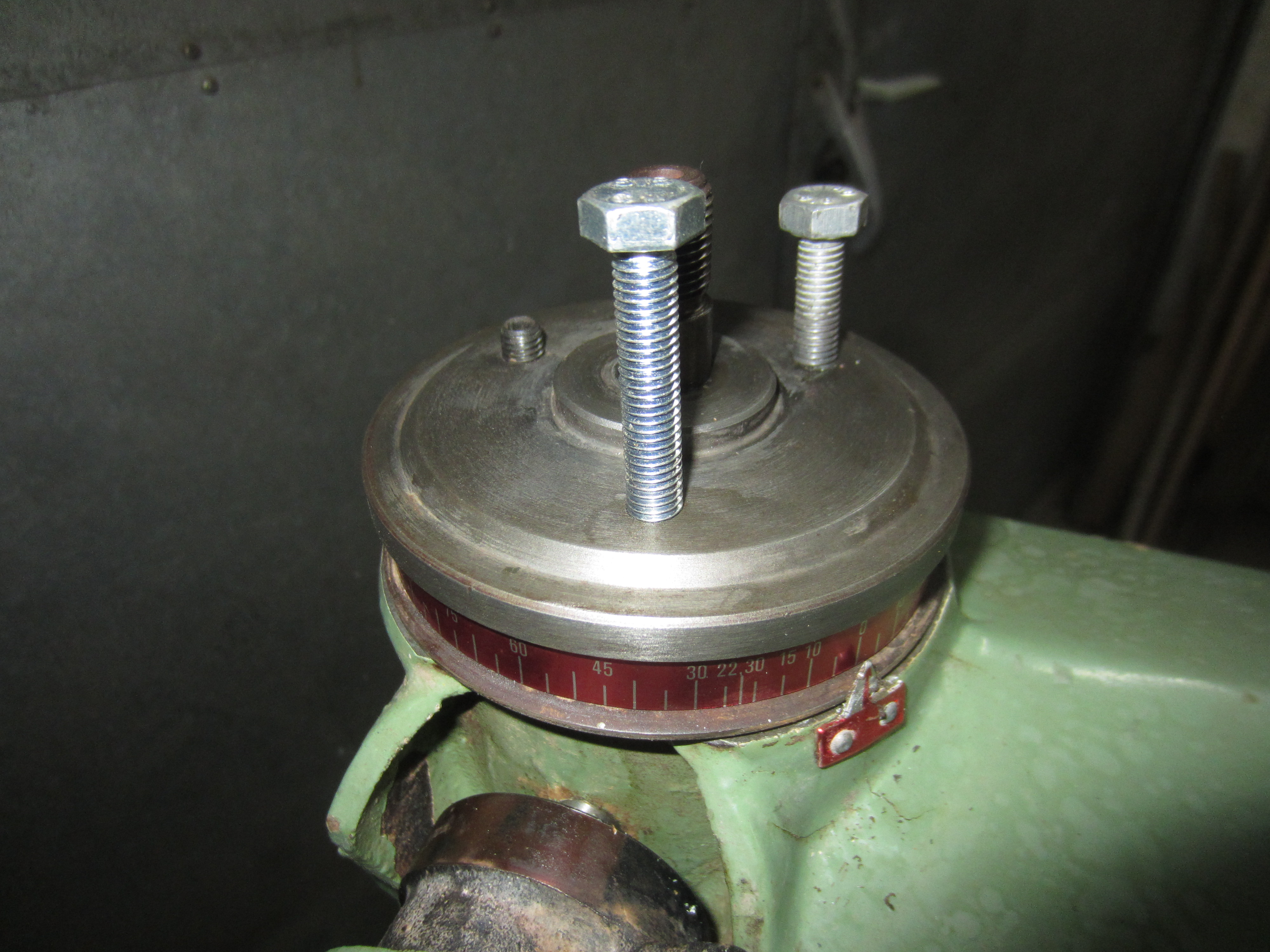

Um den jetzt sichtbaren Kopf abzuschrauben erst mal die 3 Madenschrauben lockern. Sodann habe ich 2 Schrauben eingedreht damit ich einen Hebel hatte, um das Teil abzuschrauben:

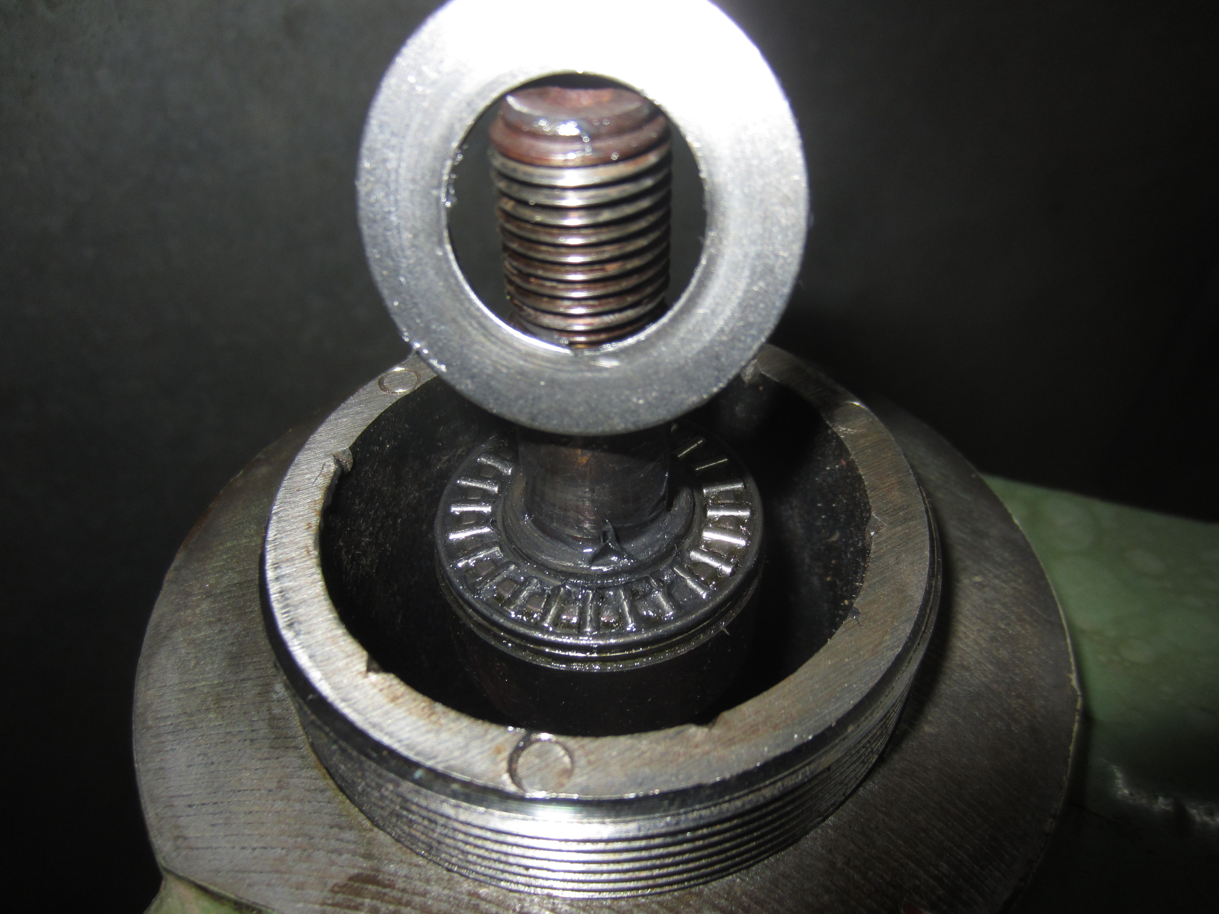

Achtung, da ist ein Wälzlager (darunter auch noch mal). Die Scheiben sorgfältig aufheben, das sind keine einfachen Unterlegscheiben!!!

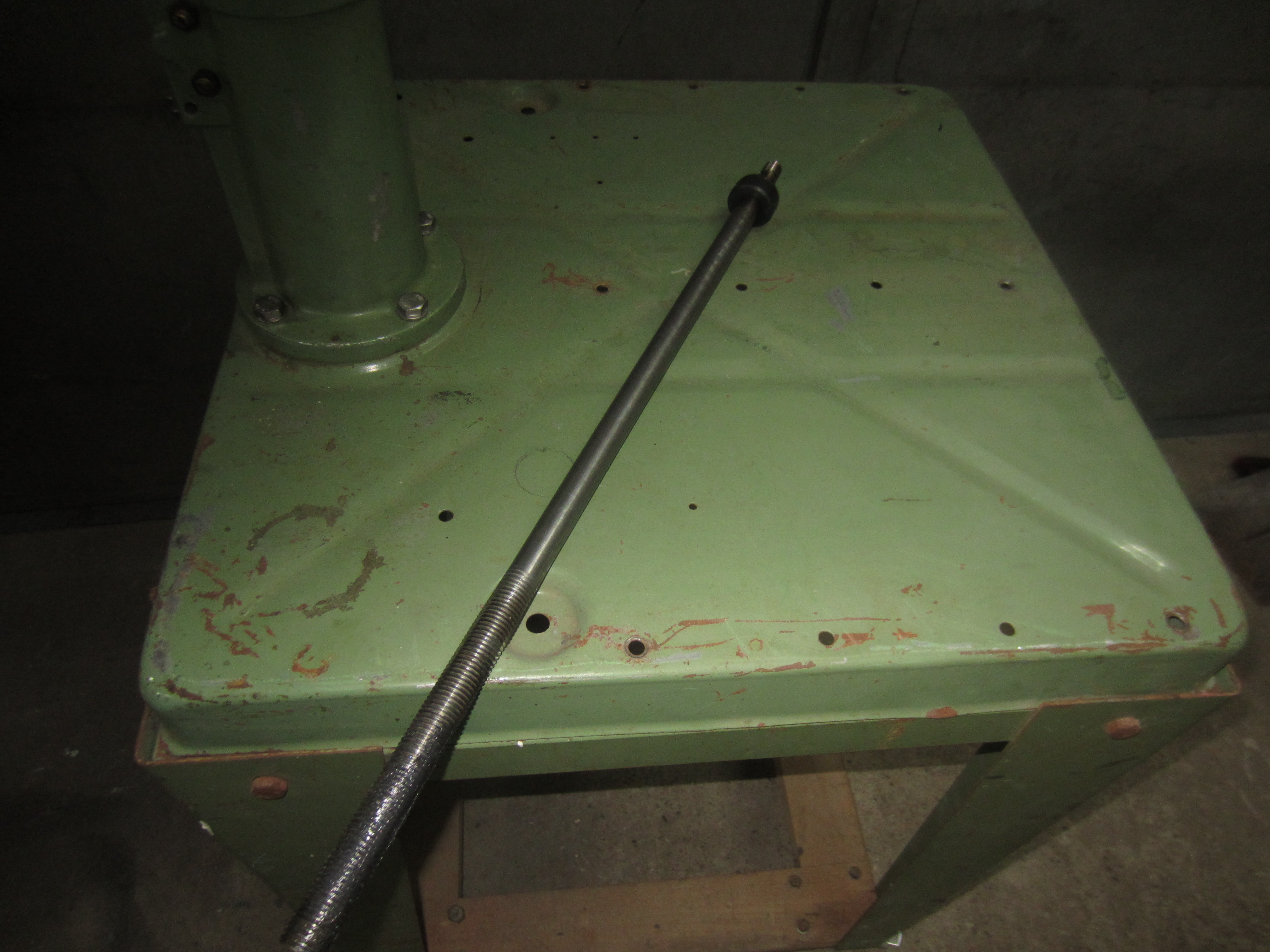

Jetzt kann man die Gewindestange komplett herausdrehen:

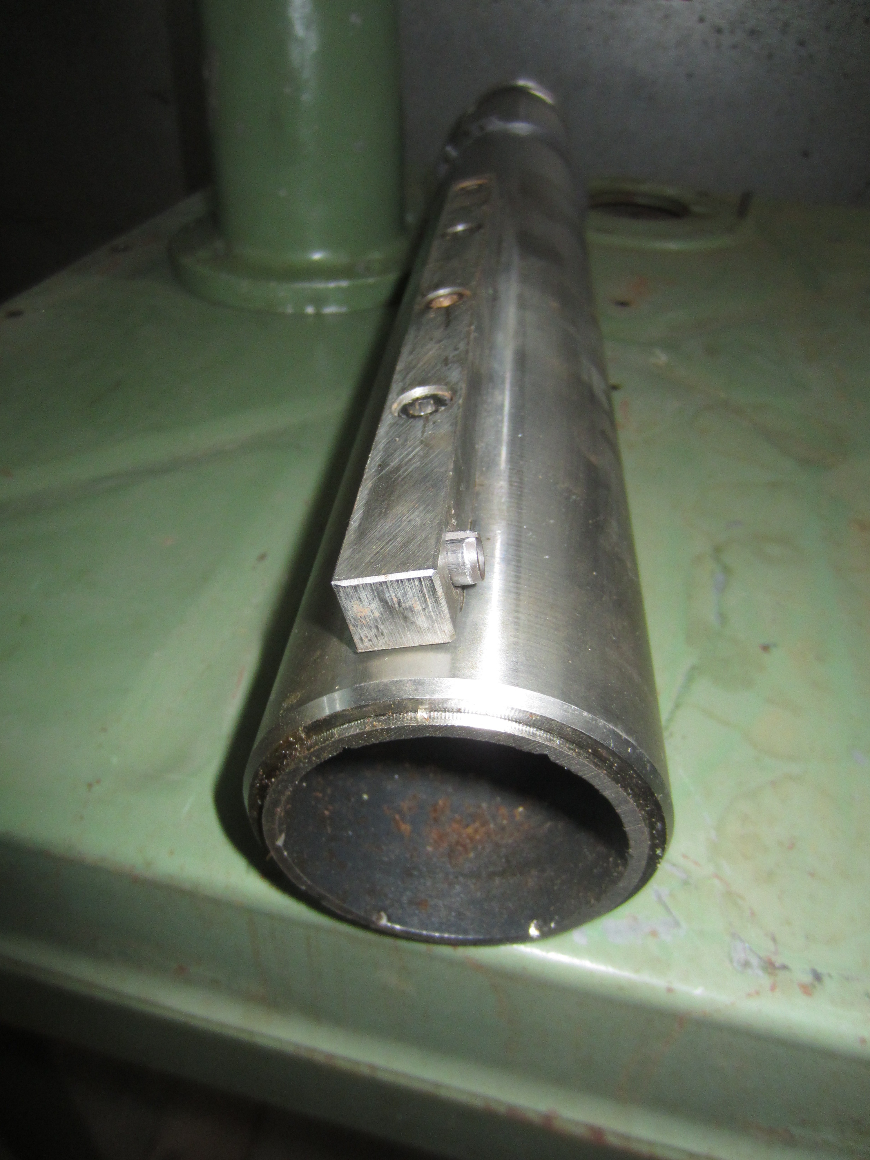

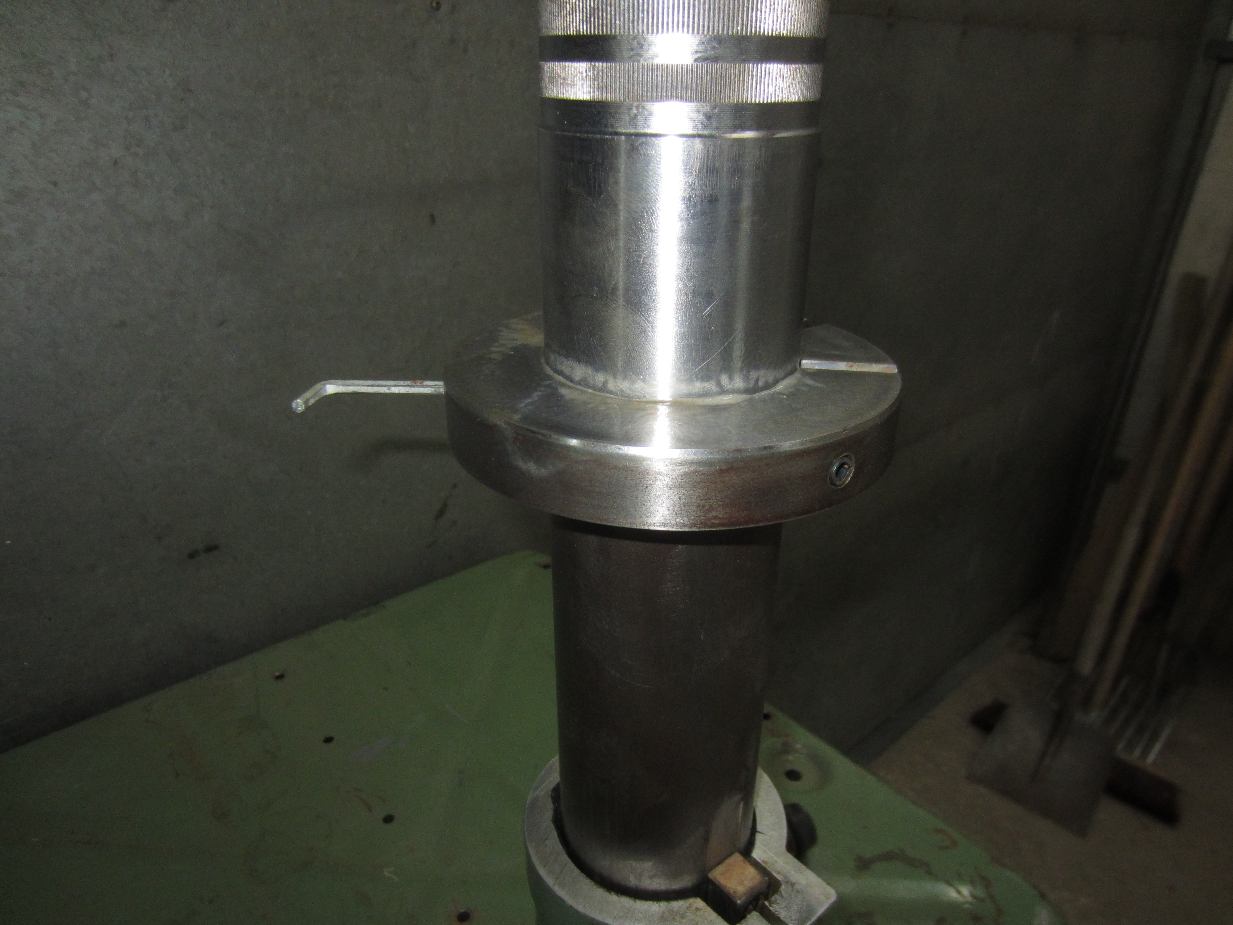

Die Säule kann man nach oben herausheben. Allerdings ist da eine Sicherung die verhindert, daß man den Sägekopf zu weit anhebt. Hier das Teil, ein überstehender Spannstift:
Man muß die Schrauben für die Winkeleinstellung so weit lösen, daß der Stift daran vorbei kann. Erst mal nur eine Seite lösen, dann braucht es nachher nicht so viel Einstellarbeit . Und nicht die Schrauben lösen, die die Säule einspannen. Die bestimmen nämlich nur, wie leicht die Säule in der Höhe wandert. Da muß man natürlich ran, wenn die Säule Spiel hat und wackelt.

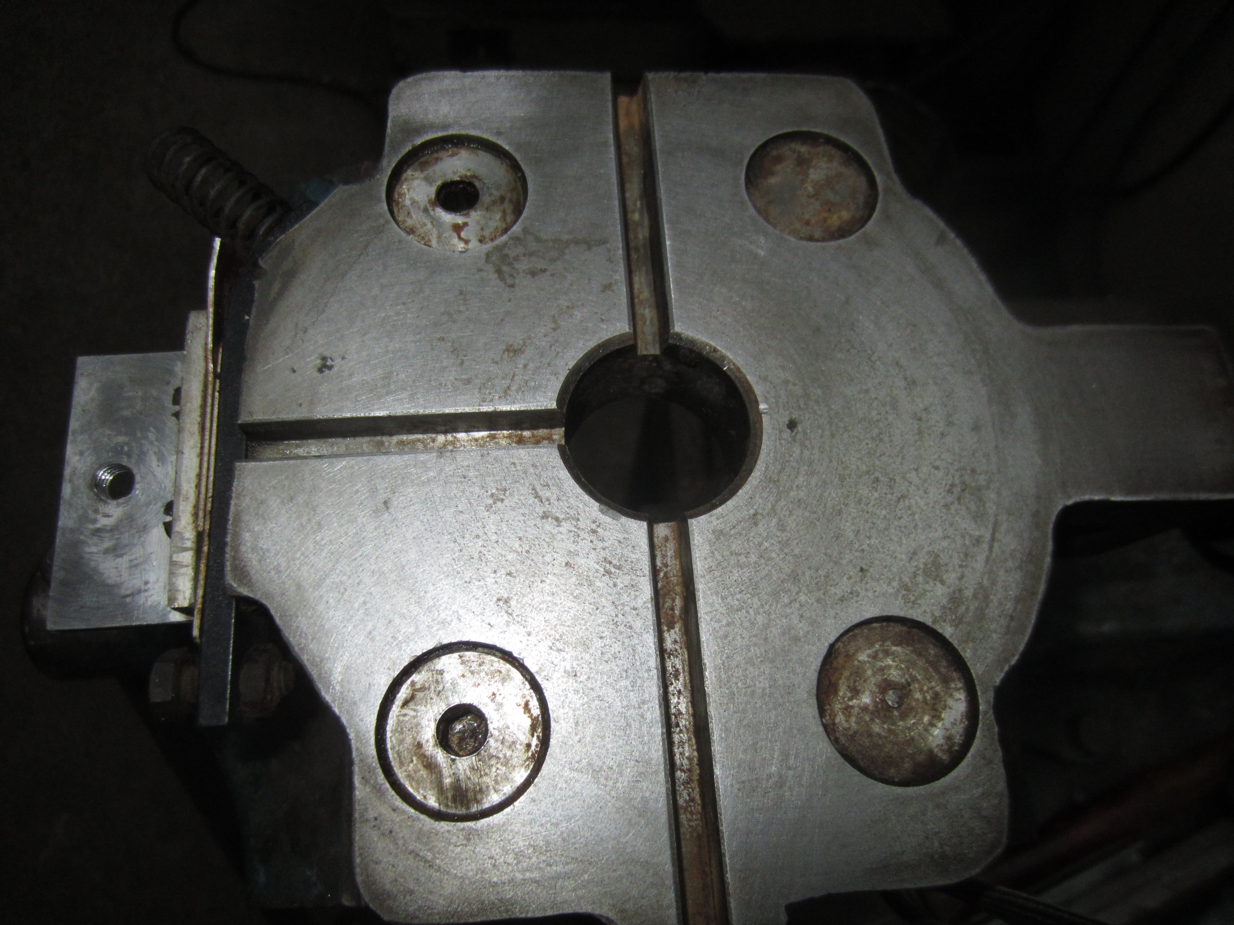

So sieht dann die Grundplatte aus, ebenfalls mit 2 Spannstiften gegen Verdrehen gesichert:

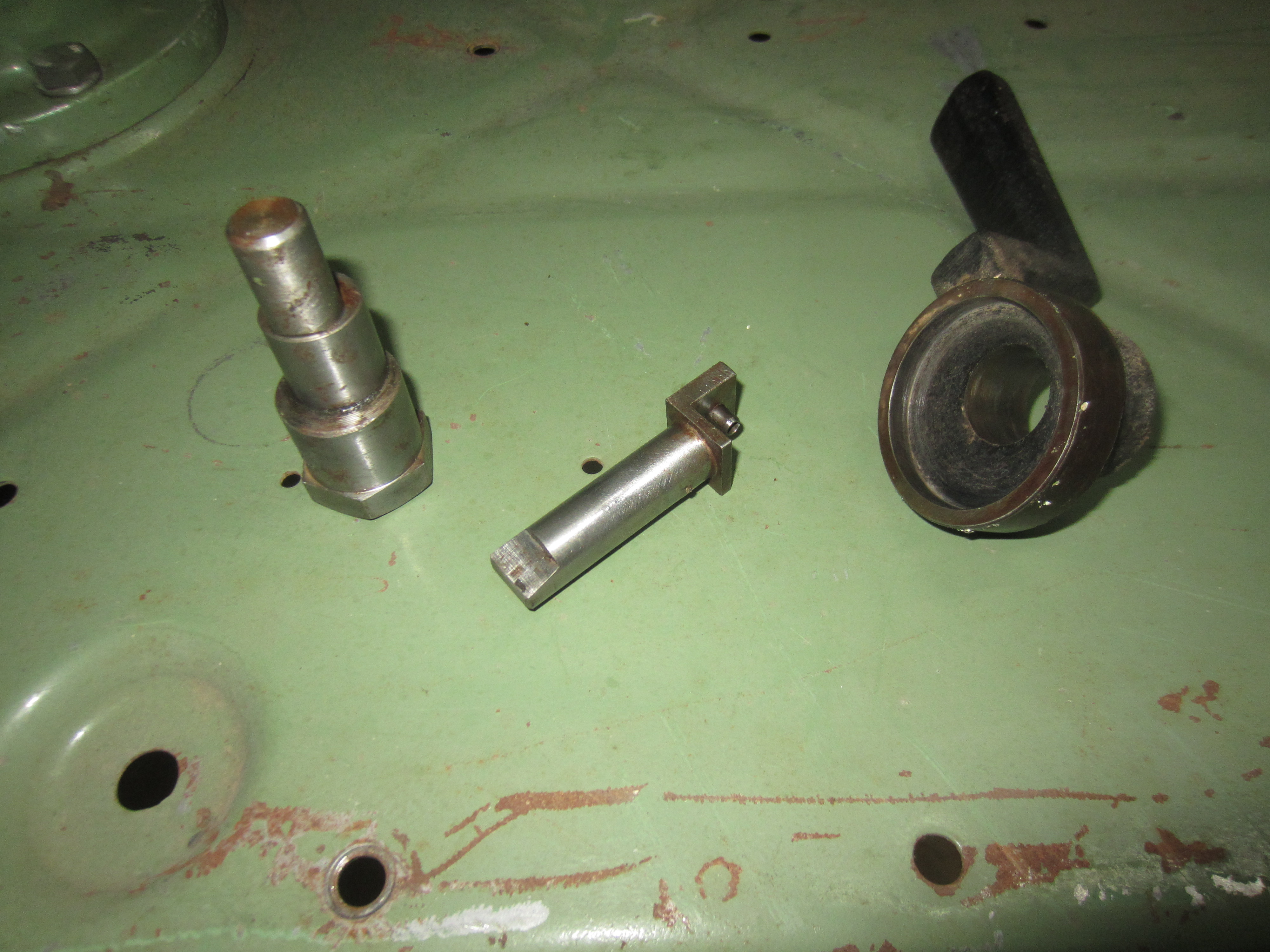

Das sind die Teile, die den Sägearm in 90 bzw. 45 Grad arretieren (links oben vor der Höhenkurbel)
Über den Exzenter wird eingestellt, daß die Rastnocke den Arm wirklich fixiert. Herausziehen dieses Exzenters durch hin- und herdrehen bei gleichzeitigem ziehen.

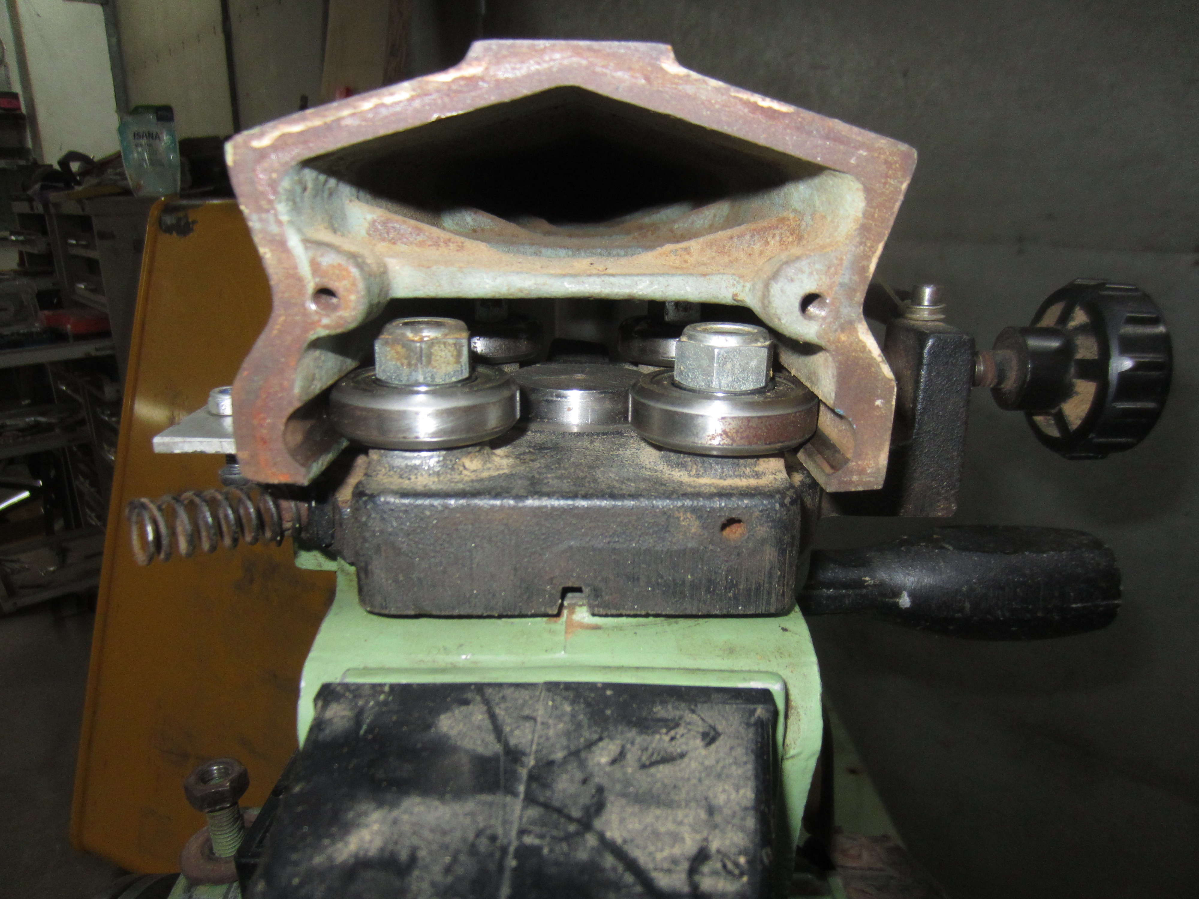

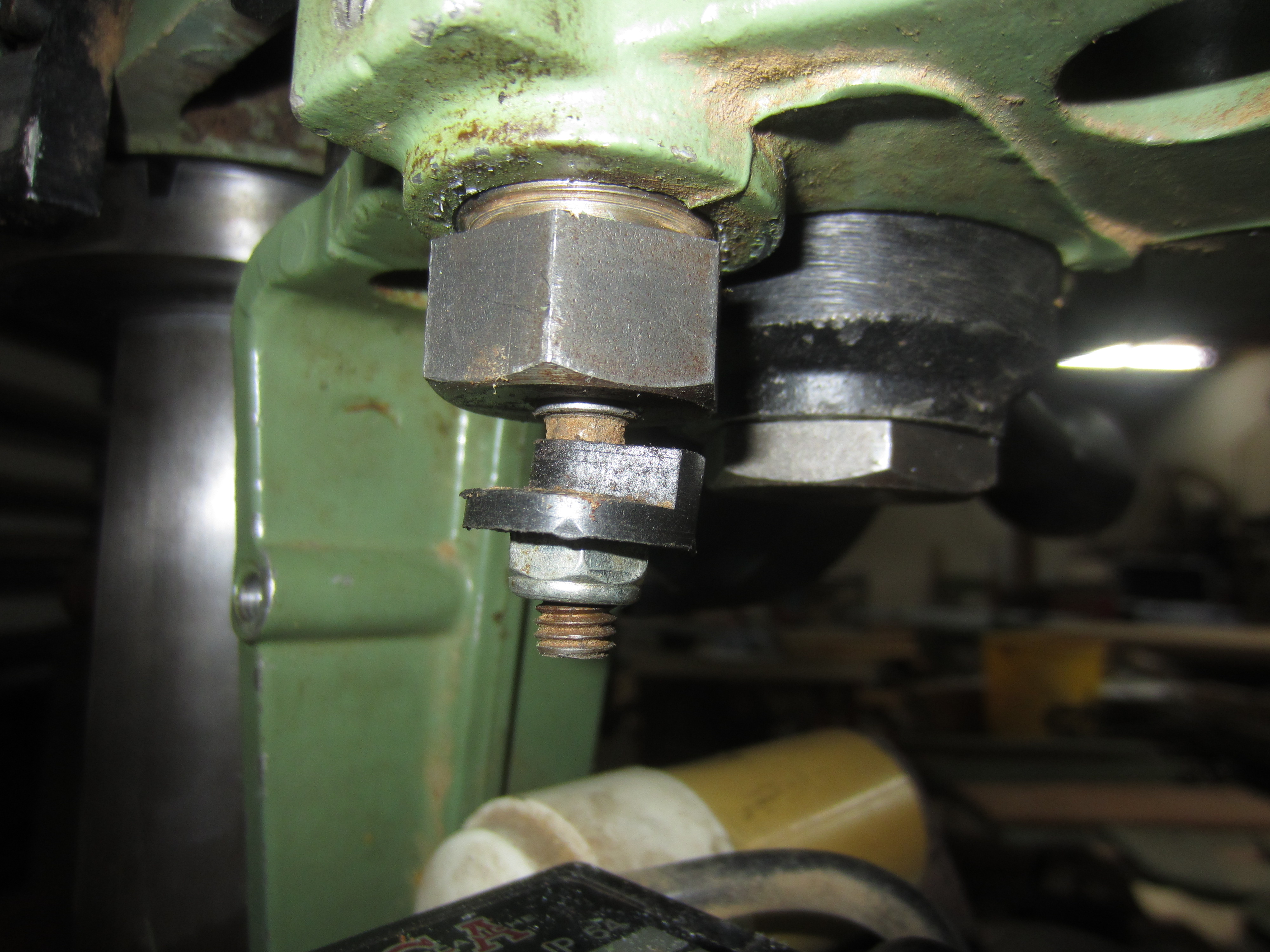

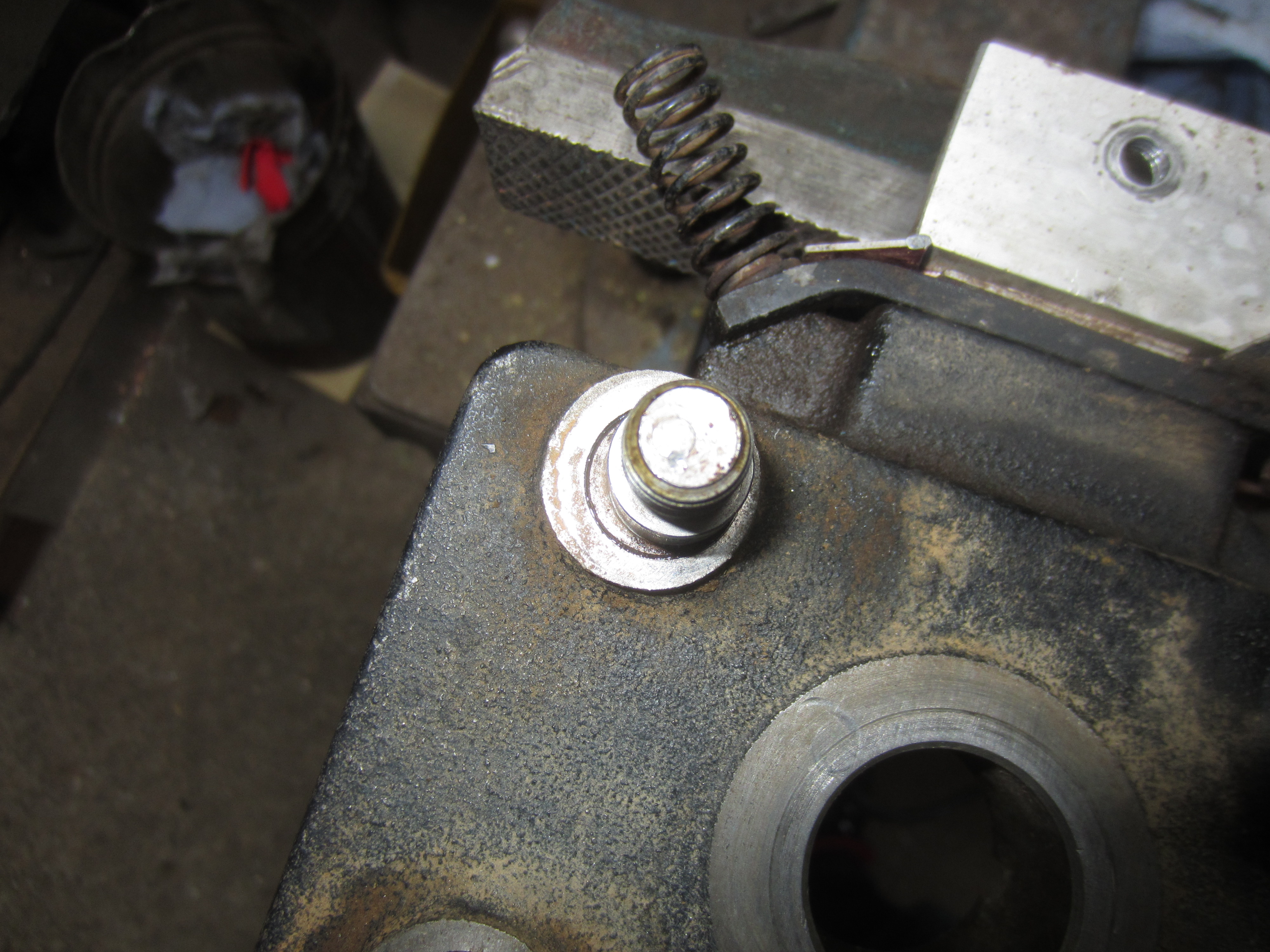

Der schwarze Hebel rechts vor der Kette spannt die Säge wenn sie gedreht wurde. Die Mutter ist auch mit einer Madenschraube gesichert !!
Die Mutter komplett abschrauben und man hat die Gleitflächen vor sich:
Hier sieht man auch die Achsen für die Rollenlager: 2 sind glatt, 2 haben eine Bohrung mit Inbus.
Beim Schrauben an den Rollenlagern hier unbedingt gegenhalten weil man sonst das Spiel im Sägearm verstellt !!

da wurde wohl 1 Bild nicht akzeptier in Folge 4:
