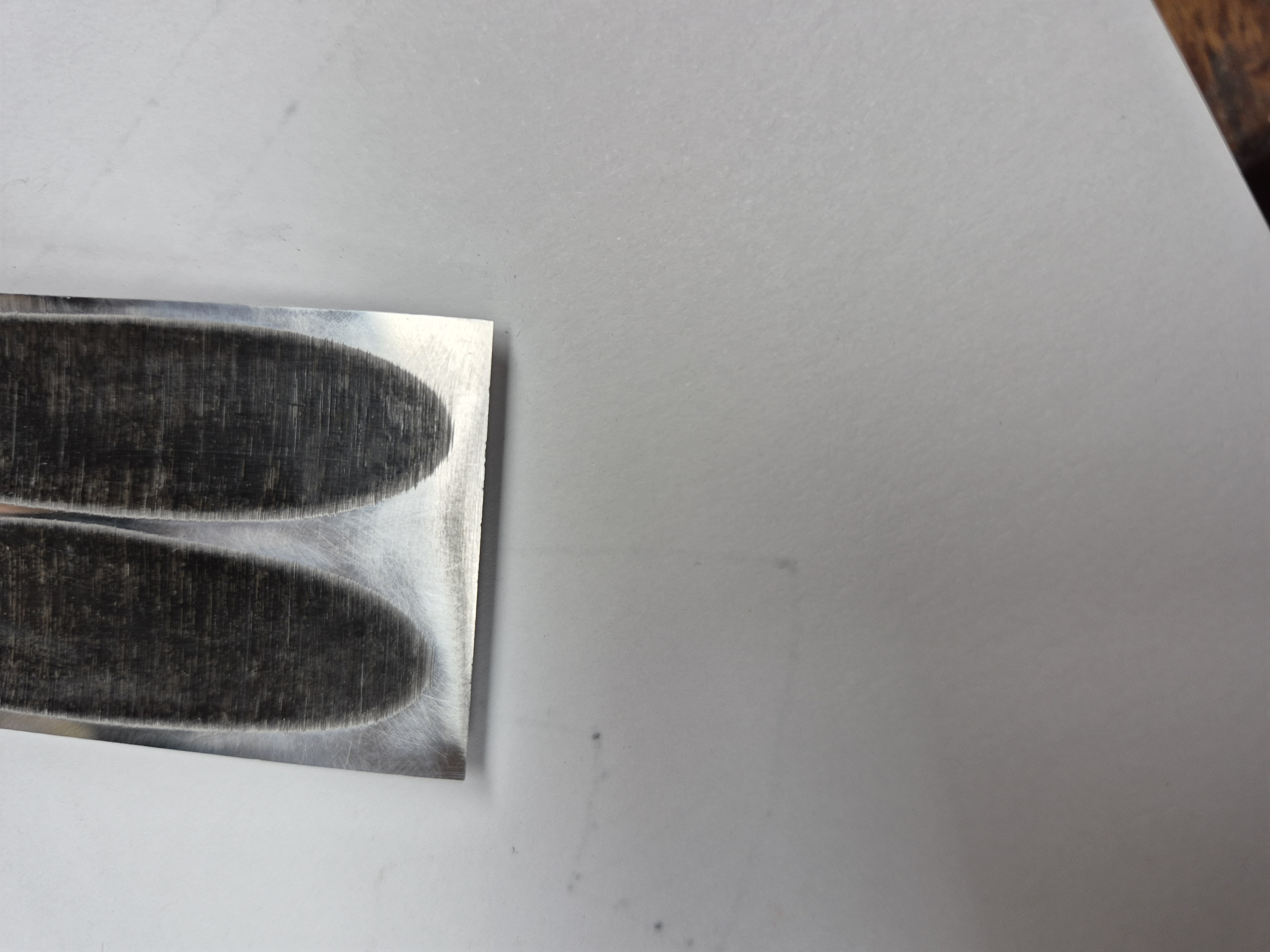

Beim Schärfen einiger Stemmeisen ist mir bei einem breiteren Eisen aufgefallen, dass die Spiegelseite nicht mehr 100% plan ist. Im vorderen Bereich der Schneide hat sich ein sichelförmiger stumpfer Bereich gebildet. Ich hoffe, man kann es auf den Bildern erkennen.
Mit dem Eisen ließ sich aber nach dem Schärfen und Abziehen problemlos arbeiten. Alle anderen Eisen waren, wie bisher, plan. Hat jemand eine Idee, wie so etwas entstehen kann? Das Eisen scheint sich ja aus irgendeinem Grund leicht gewölbt zu haben.
Der einzige Unterschied zu der anderen Eisen sind die zwei Aushöhlungen auf der Spiegelseite. Alle anderen Eisen haben nur Eine.

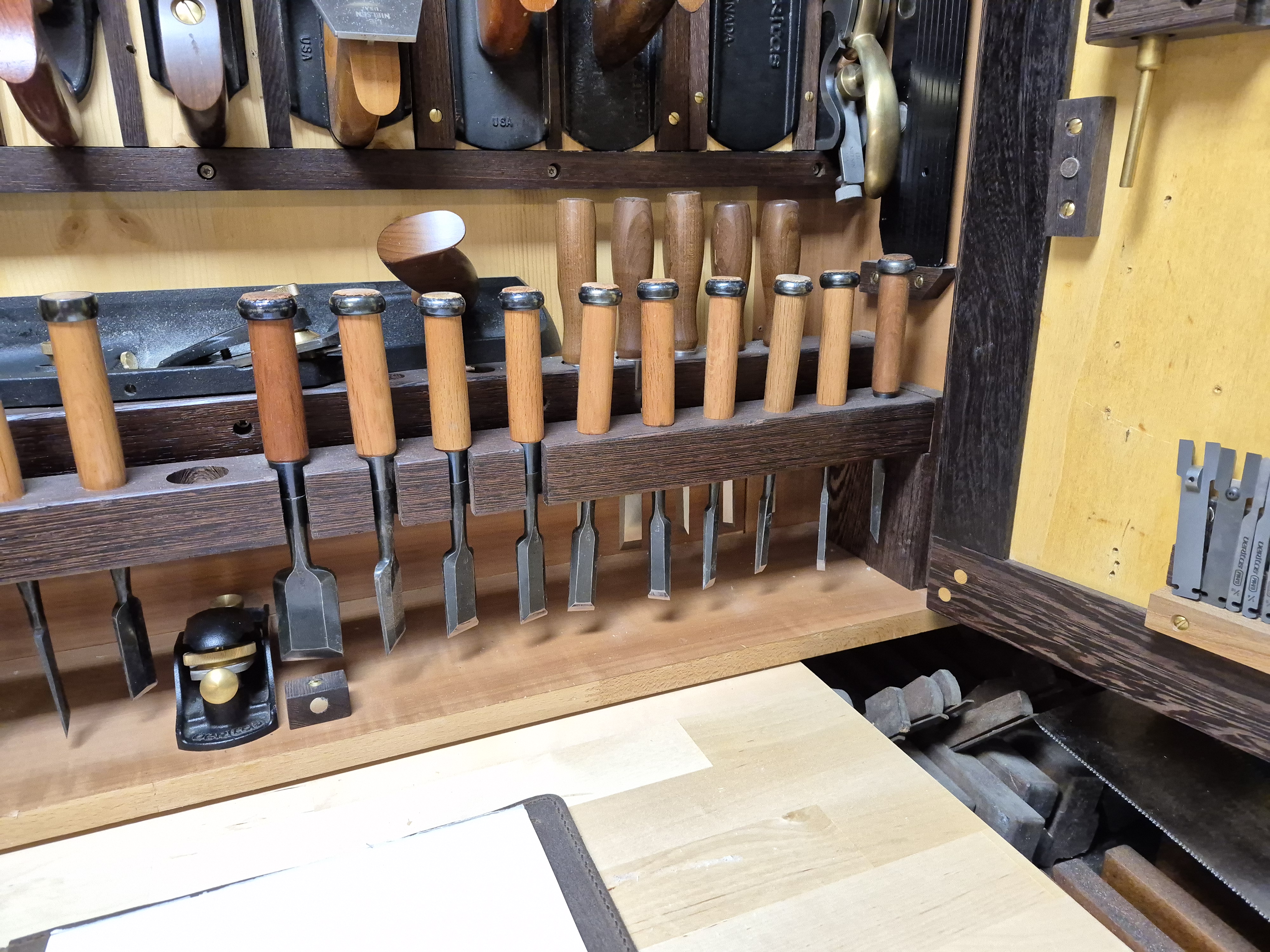

Die Eisen werden alle hängend aufbewahrt, siehe Bilder.

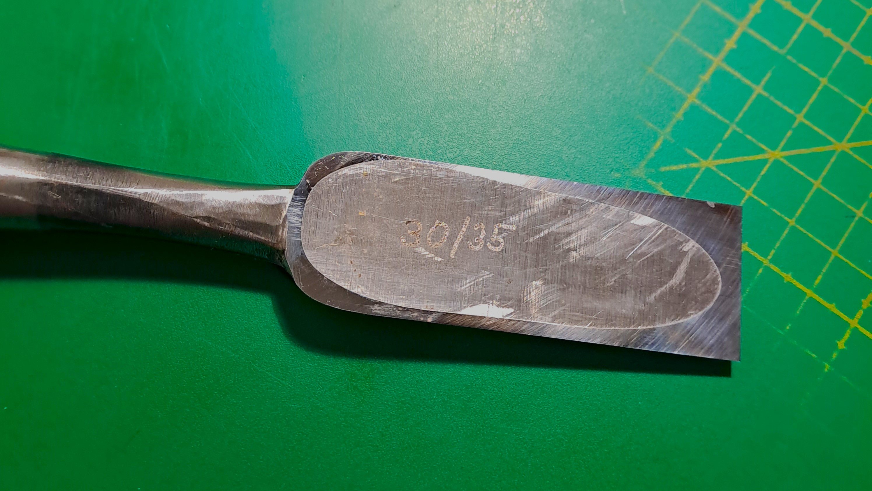

Wenn es das nicht ist, könnte etwas Anderes in Frage kommen: Wenn der Hals des Eisen die Spiegelseite "überragt" und man nicht sehr aufpasst, kann der Rand des Steines gegen die dort vom Hals gebildete flache Rampe und an ihr hochlaufen, auch dann kann er keine saubere Planfläche mehr erzeugen. Du kannst das ausführlicher in meiner Schärfanleitung (Kap. 9.20)
nachlesen.
Mein einziges verbliebenes japanisches Stecheisen ist ein 30 mm breites Zimmermannseisen, An dem habe ich, um den oben beschriebenen Effekt zu vermeiden, vor vielen Jahren den Übergang zwischen Spiegelseite und Hals etwas nachgearbeitet, s. Bild (damals war ich nicht gut ausgerüstet für sowas, heute könnte ich das etwas hübscher).

ist denn das wiklich eine Unebenheit oder nur eine Verfärbung?
(zum testen mit Filzstift anmalen und leicht abziehen.)
Wenn es eine Unebehheit ist, gibt es sowieso nur eine Lösung: Spiegelseite abrichten.

Hallo Pedder
Ja, es ist eine Unebenheit. Jetzt nur noch minimal. Den Rest werd ich bei Gelegenheit mal machen. Es gibt halt fast nichts, was ich noch weniger mag, als Schärfen. Eigentlich nur stumpfes Werkzeug. Hab ein wenig Geduld mit mir.
