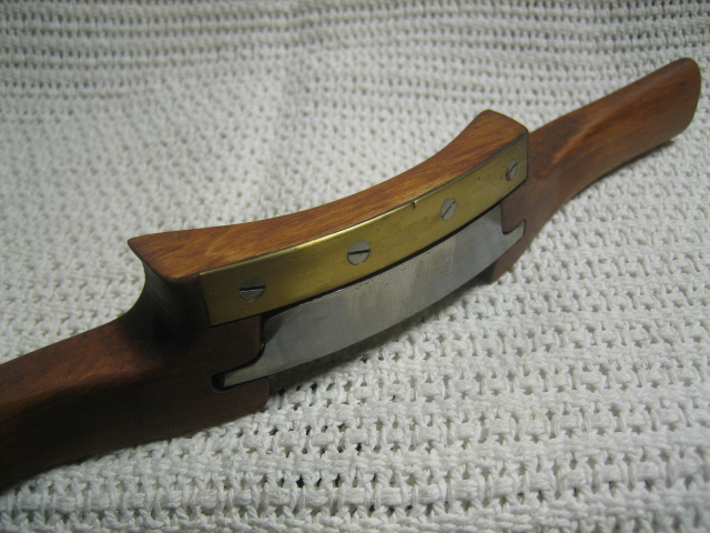

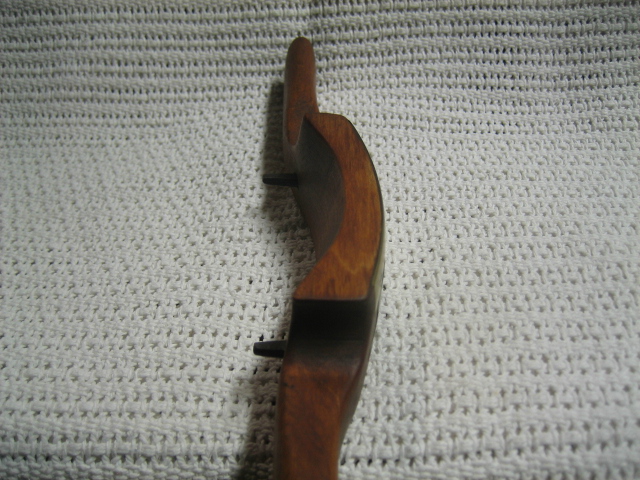

von Idealist47
Einen schönen guten Abend,

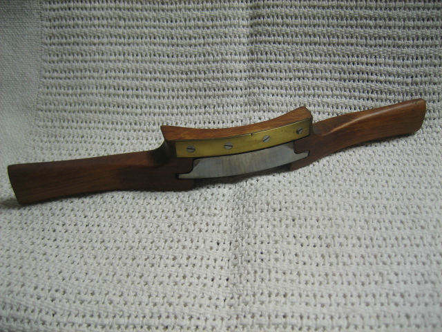

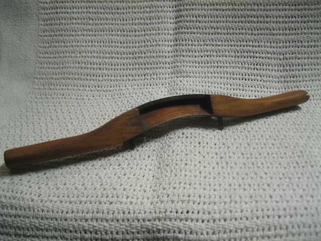

Falls der Eigenbau begonnen werden sollte und nicht das gewünschte Ergebnis erzielt wird, ich habe einen Eigenbau in meiner Werkstatt.
Dieser Hobel ist nicht mehr im Einsatz und könnte diesen in gute Hände übergeben.
Nur ist die Frage, welchen Radius überhaupt gesucht wird?
Mein Hobel ist schon ordentlich gebogen und die Messingschiene setzt nicht voll plan auf, sondern nach vorn leicht ballig geschliffen.
Ansonsten wird oft z.b. auf youtube das Härten sehr simpel dargestellt. Ist es aber nicht. Man sollte die Angaben des Werkzeugstahlanbieters immer beachten und ohne einen Härteofen, eher Glücksache. Desweiteren wenn man z.b. ein Hobeleisen gefeilt hat mit schon fast fertiger Schneide, so entstehen Wärmeunterschiede durch verschiedene Materialstärken. Zur Schneide hin kann es überhitzt werden, Kohlenstoff geht verloren und das Eisen ist nicht mehr brauchbar. Dieses besitzt sich auf ein Erhitzen mit einem Brenner.
In meiner Werkstatt ist ein kleiner Härteofen im Einsatz. Ohne diesen hatte ich schon einige Misserfolge, welches das Härten von Werkzeugstähle betrifft.
Ich wünsche vorweg... gutes Gelingen
Hier die Foto,s vom Eigenbau

@Idealist47
Der Travisher sieht toll aus, danke für die Fotos. Es war bestimmt eine Menge Arbeit.
Die Stärke der Rundung ergibt sich anhand der - in dem von mir erwähnten Video - genutzten Schablone zum Biegen. Der Stahl spring natürlich etwas zurück und die Biegung des Stahls ist nicht so stark wie die Biegung der Schablone. Es scheint mir aber so, dass die im Video gezeigte Biegung minimal stärker ausfällt. Ich kann/darf hier leider aus Urheberschutzgründen kein Bild aus dem Video posten. Ihre selbst gebauten aber leider auch sündhaft teuren Travisher kann man hier sehen: https://cminihanwoodworks.blogspot.com/ ... rs_26.html Die sind aber deutlich hochwertiger, als der im Video erstellte Travisher.
Wie ich auf den Fotos aus der letzten Antwort sehe, wurde ein fertiges Eisen mit hochgebogenen Halterungen genutzt. Oder wurde das selber geschmiedet? Solche Eisen habe ich auch schon zum käuflichen Erwerb im Internet gesehen. Leider werden die meistens in England und den USA angeboten und liegen so bei 60-70 GPB bzw. USD ohne Steuern, Zoll und Versand.
