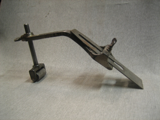

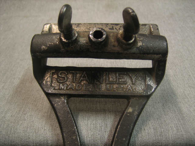

Möchte euch meine Schleifführung zeigen. Da dieses Werkzeug selten angeboten wird, denke ich es gehört hier vorgestellt.
Einige kennen ihn sicher. Taucht auf offiziell in den Listen auf.
Ich nutze ihn schon viele Jahre und bin immer wieder erstaunt, wie leicht er zu bedienen ist. Die 90° lässt sich einfach einstellen.
Das Gewinde ist feinfühlig, Zug-und Druckgewinde für einen guten Halt. Ein Bolzen und Feststellschraube drücken dann gegen das Gewinde.
Die Rolle ist robust gebaut und läuft tadellos.
Ein weiterer Vorteil finde ich... der Schleifstein oder Platte ist im Ganzen nutzbar. Man braucht nur eine stabile plane große Unterlage für
die Schleifstation.
Wenn ich verschiedenkörnige Wassersteine nutze, die nicht gleich hoch sind, markiere ich mit einen wasserfesten Farbstift, die Fase und
schleife kurz eine Probe und schaue, wo die Farbe entfernt ist. Dann stelle ich die Führung niedriger oder höher, je nach dem.
Könnte man auch nachbauen...wieder was zum basteln :D

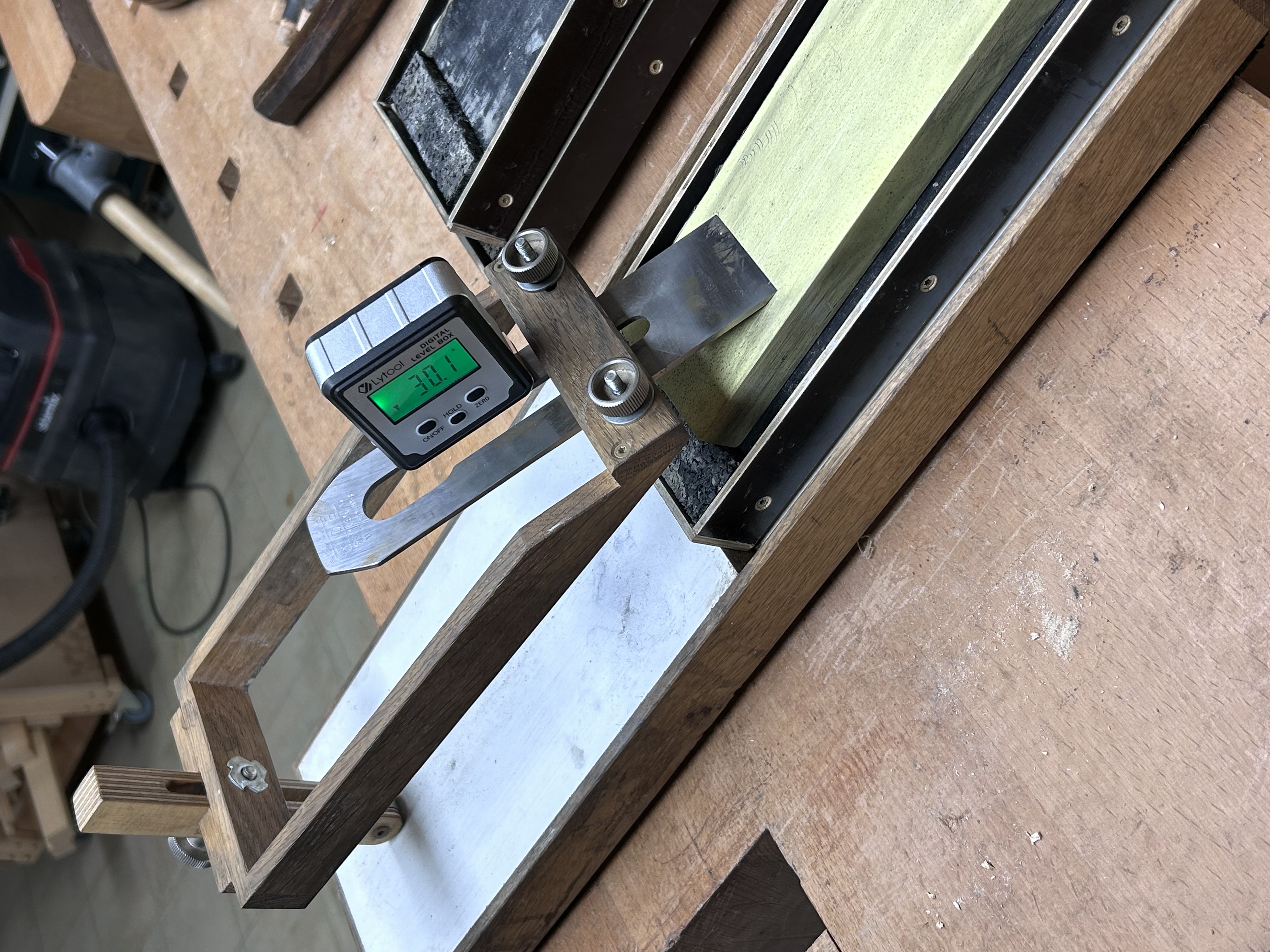

Wer über keinen digitalen Winkelmesser („Bevel Box“) verfügt, der kann sich selbst recht einfach eine Brettlösung anfertigen.
In Ermangelung einer deutschen Quelle möchte ich auf den Angle Setting Jig von Lee Nielsen verweisen. PDF-Download
Gruß Sebastian

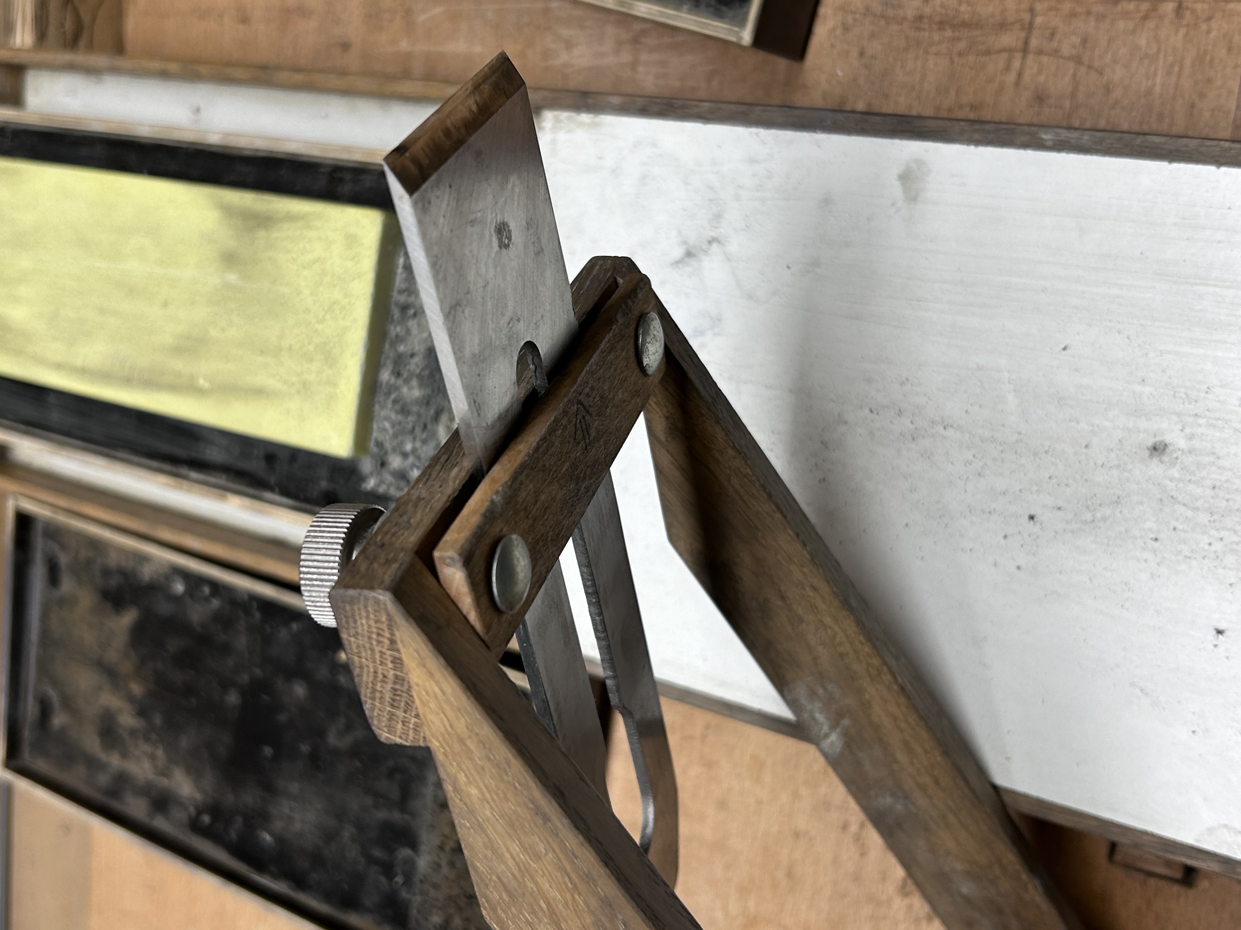

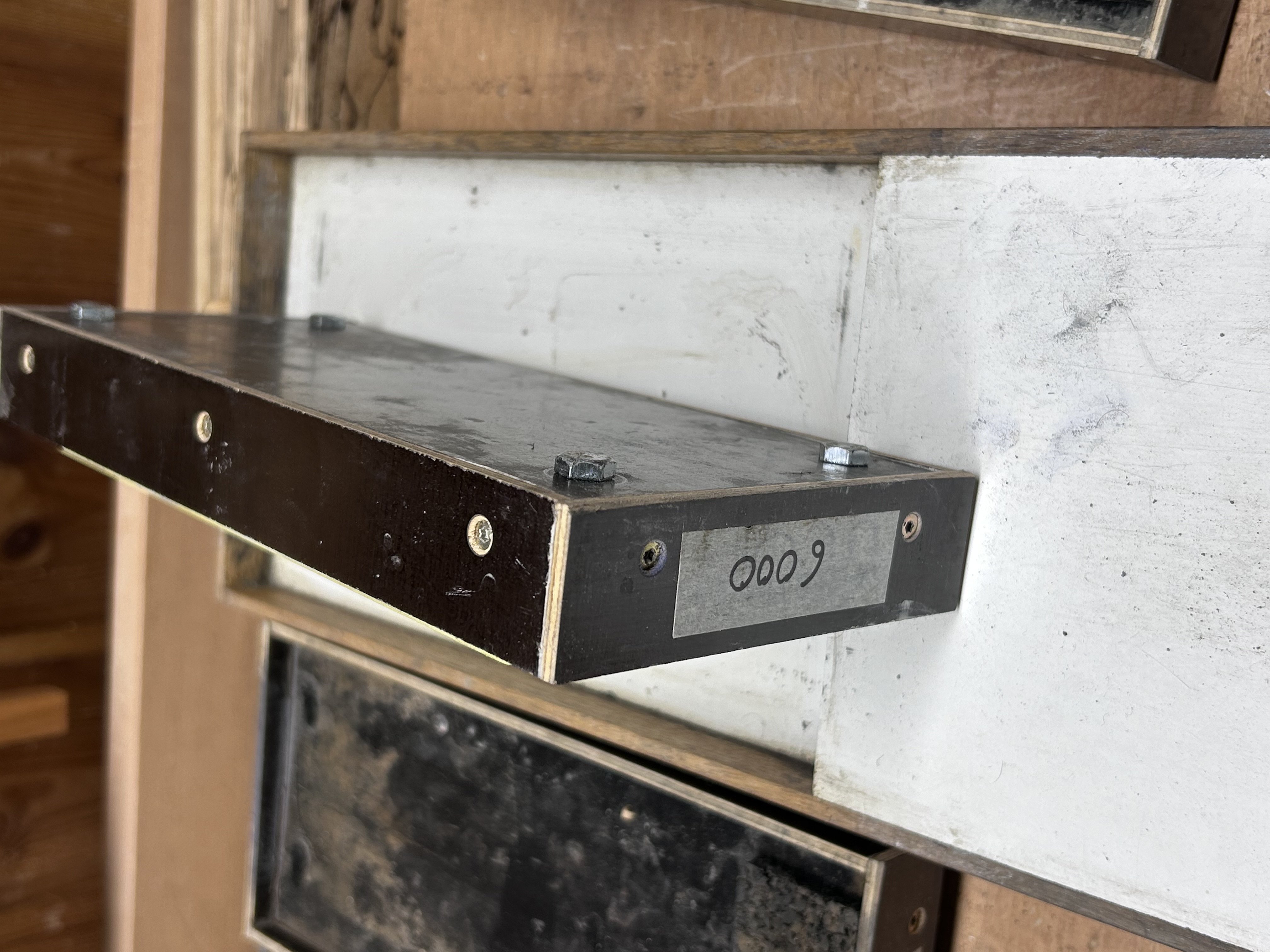

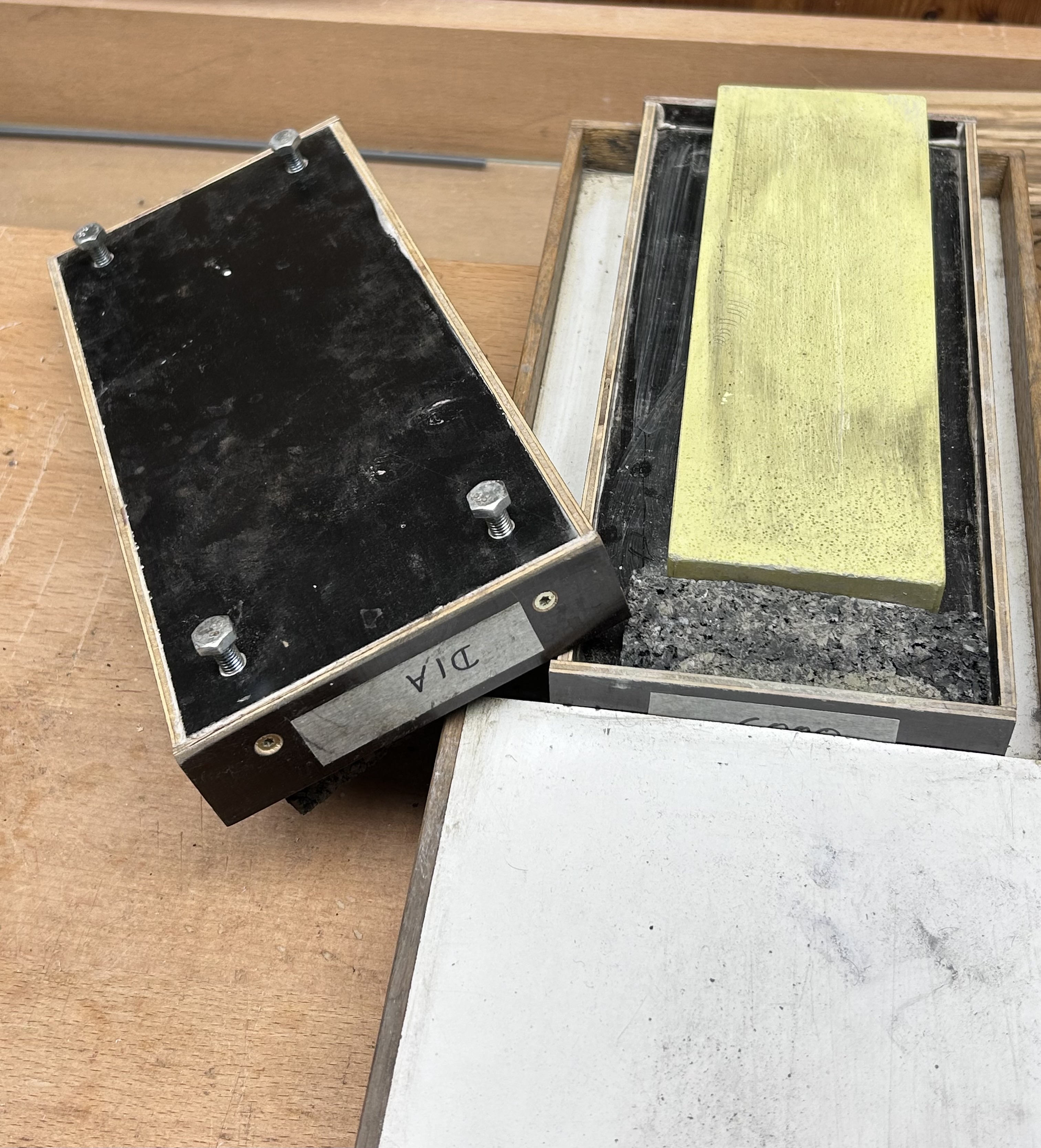

So sieht meine Schleifstation aus. Die Basis ist eine Art Wanne, in die die Schleifsteine mit ihrem individuellen Halter eingesetzt werden können. Vor der Wanne ist ein Brett, auf dem die Schleifführung läuft. Jeder Halter kann mittels vier Schrauben auf der Unterseite so eingestellt werden, dass die Oberfläche jedes Steins die gleiche Höhe aufweist. (Der feinste Stein zum Abziehen sitzt etwas tiefer, so dass eine Mikrofase erzeugt wird.)
Das macht man einmal und hat dann lange Zeit Ruhe.

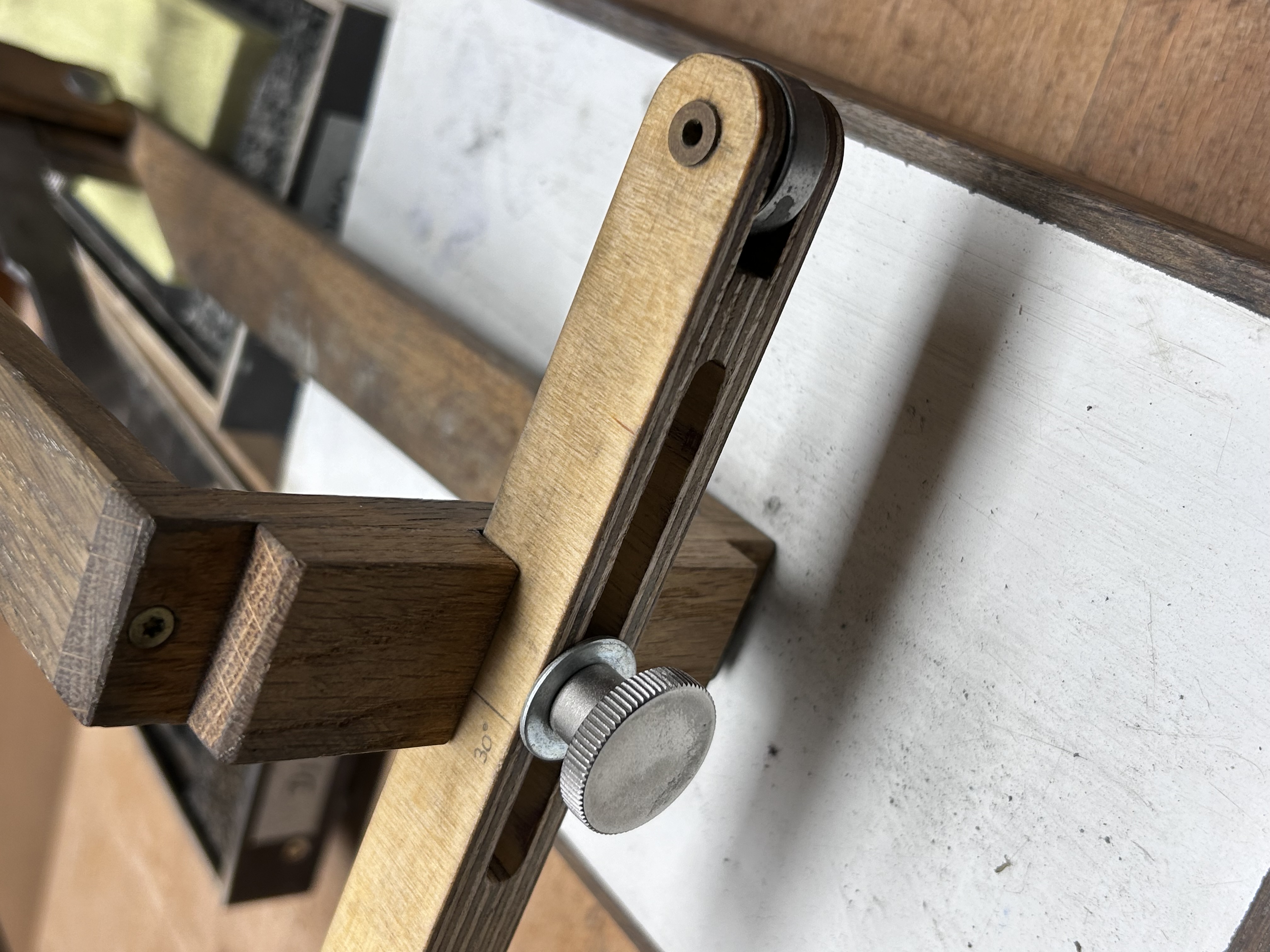

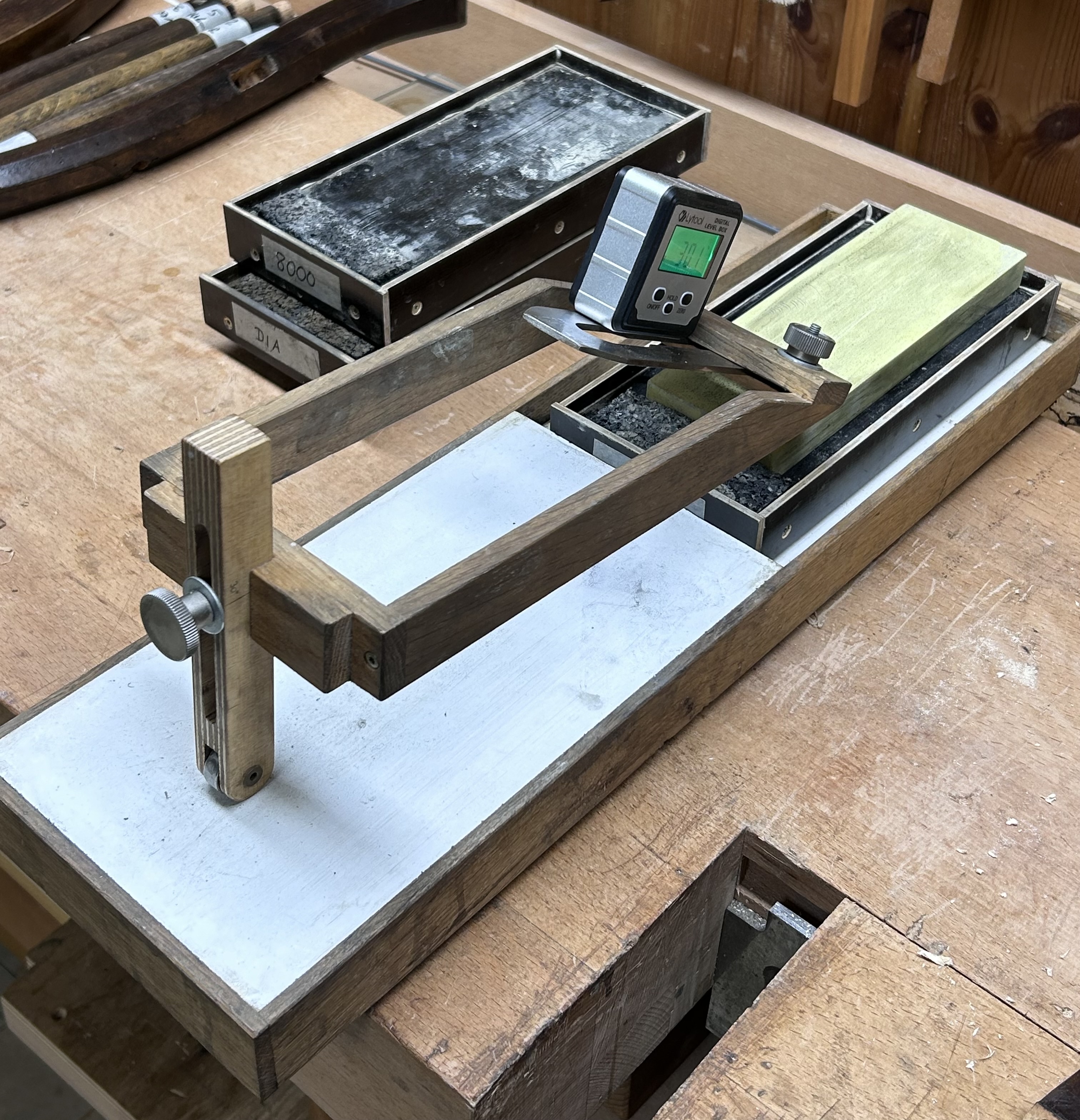

Und noch ein paar Fotos von der Schleifführung. Die Funktion sollte sich erkennen lassen. Wenn nicht, dann bitte einfach nachfragen.
Gruß Martin

Eine sehr solide Arbeit und durchdachte Konstruktionen. Wirklich etwas für längere Zeit. Da denke ich mal, wäre meine einfache Version nach deiner Inspiration weiter zu erarbeiten. Habe Dank für die sehr guten Bilder.
Sehe ich das richtig, hast du ein Kugellager verwendet?

Vielen Dank, Martin, für dein Lob. Es würde mich freuen, wenn du oder andere ein paar Anregungen davon mitnehmen können.
Ja, ich habe ein Kugellager als Rolle verwendet. Das funktioniert sehr gut. Bei einer vorherigen Version hatte ich eine kleine gummierte Möbelrolle verbaut. Das ging auch sehr gut und war vom Abrollen und dem Geräusch angenehmer, aber das braucht mehr Platz und die Konstrukion ist deutlich klobiger.
