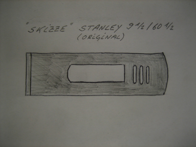

Beginne mit einer Skizze vom originalen Hobeleisen ( Das originale Eisen weitergegeben nicht mehr zur Hand )

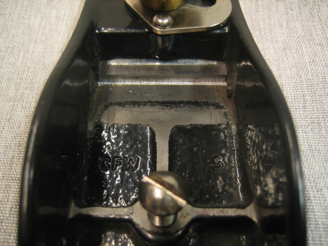

Innenansicht überarbeitetes Bett. Seitenüberstände links und rechts entfernt (weggefeilt) Bett mit einen planen Flacheisen und aufgeklebten Schleifleinen geebnet.

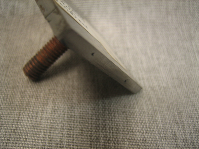

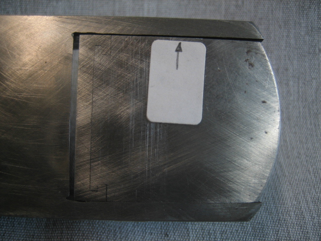

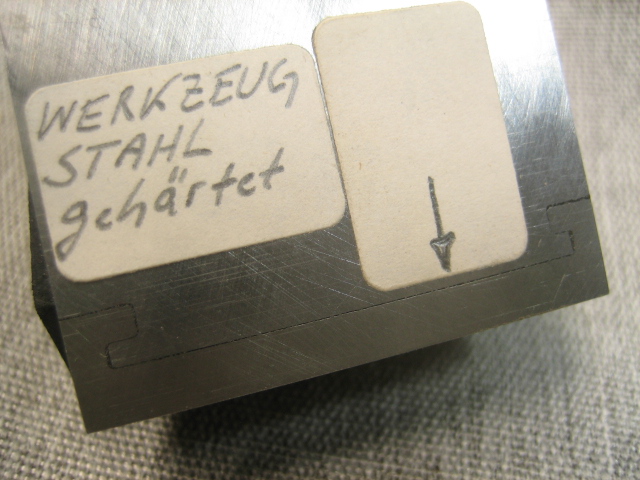

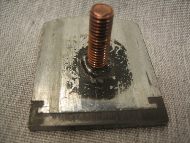

Außenansicht der Druck-bzw.Schiebeplatte mit dem eingearbeiteten gehärteten Eisen. Gegen Verrutschen mit zwei Stifte zusätzlich gesichert.
Innenansicht
Seitenansicht Sicherungsstifte eingesetzt

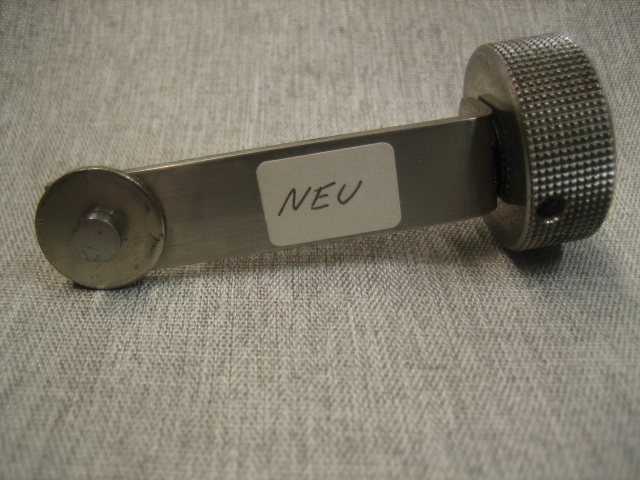

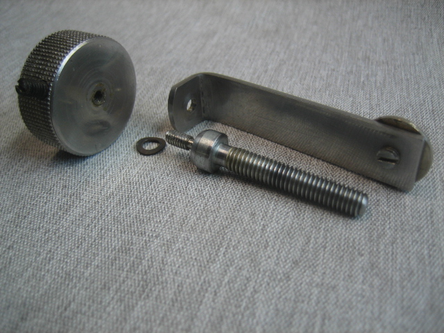

Es folgen Bilder von einer Neuanfertigung der Hobeleisenverstellung
Ausschließlich wurden Teile aus VA gefertigt. Eine kleine Drehbank und viel Handwerkzeuge, Feilen uvm. sind in meiner Werkstatt zu Hause und sehr hilfreich gewesen

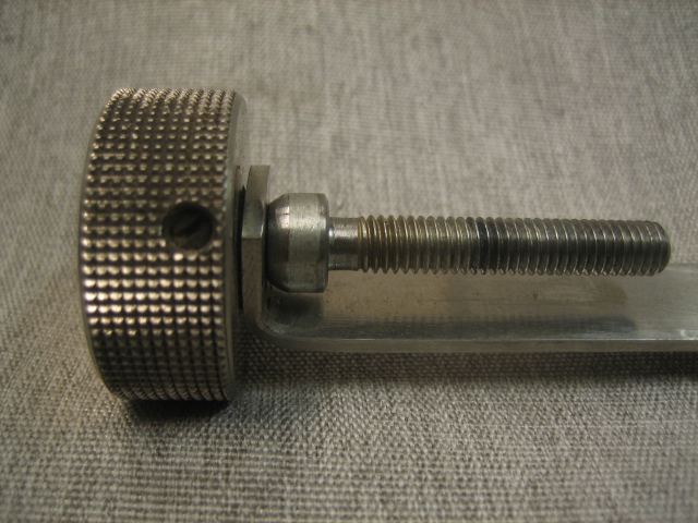

Re: Stanley Flachwinkel 60 1/2 Umbau
Verfasst: Mi 23. Okt 2024, 19:34
von Idealist47

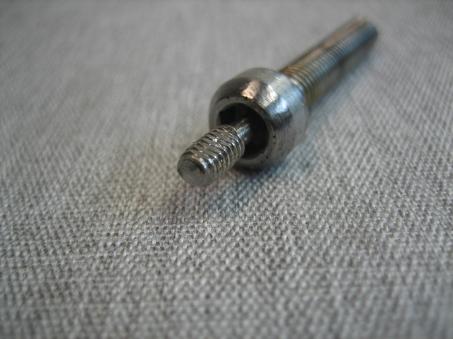

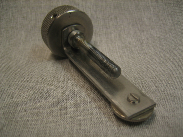

Detail Neuanfertigung zerlegt
Beschreibung der Teile:
eine normale Va-Inbusschraube umgearbeitet. Kanten am Kopf abgerundet. Innen Gewinde geschnitten M4 metrisch. Diesen Gewindebolzen in den Schraubenkopf eingedreht und mit Loctite verklebt. Das sichtbare vorstehende M4 Gewinde erhielt einen kurzen Freischnitt und eine Abflachung für die Madenschraube im Drehknauf. Um Leerlauf zu minimieren liegt eine Federscheibe zwischen Bügel und Knauffläche.
Drehknauf mit einer Madenschraube versehen und Außenfläche gerändelt.

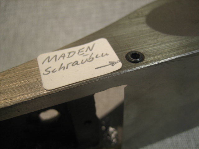

Korpus mit Madenschrauben
Diese zentrieren mir das Eisen und erleichtert das Wiedereinsetzten nach neuen Schärfen und abziehen

Noch ein später auftretendes Problem gelöst...
Da meine Hobelmauleinstellung und Spandicke sehr fein eingestellt sein müssen, verlangt das Hobeleisen immer seine 90° von der Schneide zur Längsseite. Das hat sich durch öfteres freihändiges Schleifen auf Wassersteine leicht geändert. Dadurch war eine gleichmäßige Maulöffnung nicht mehr gegeben. Ich behalf mir, die Platte leichtseitlich zu feilen. So kann ich ein bisschen die Platte verdrehen.
