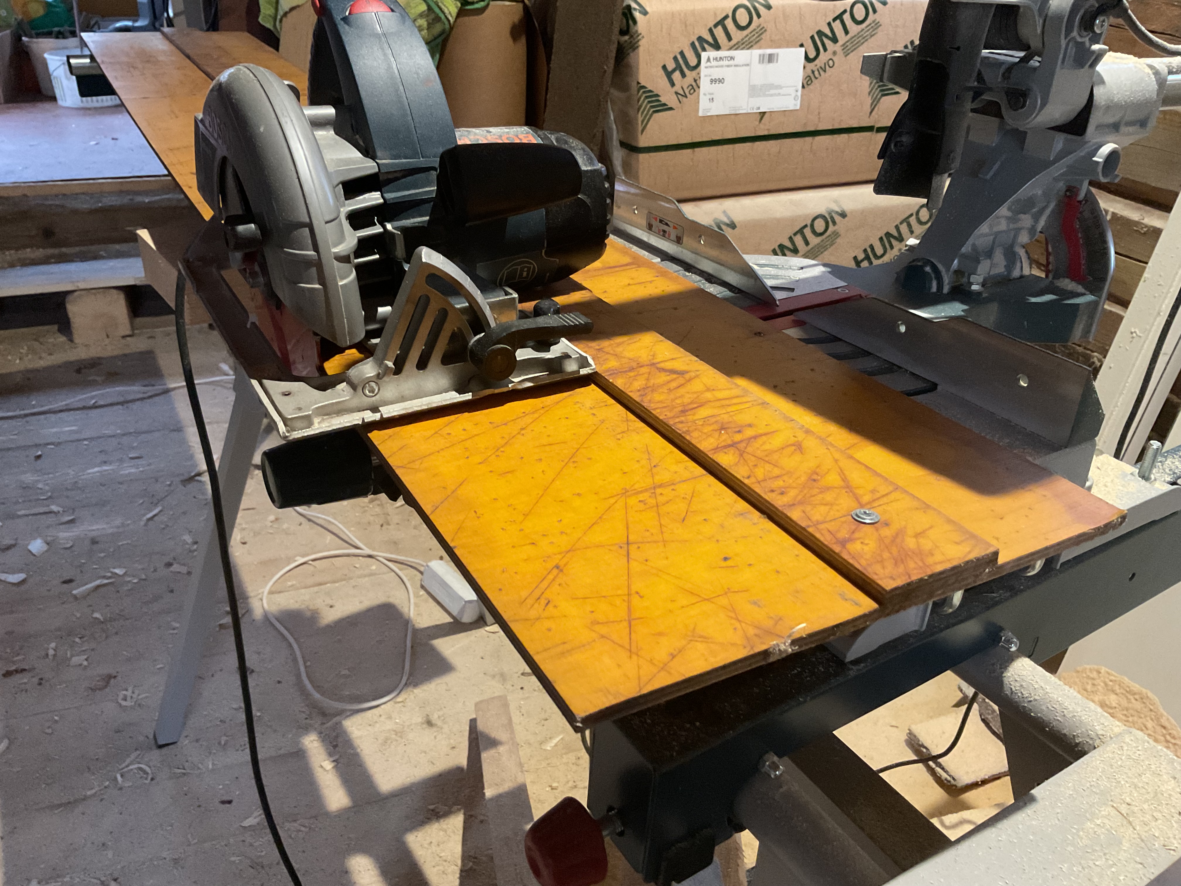

Vor ein paar Jahren ist diese Führungsschiene aus der Not entstanden, dass ich vergesslich gewesen bin...
Einfach ein dünnes Sperrhölzer auftrennen und mit Flachkopfschrauben zusammenschrauben. Darauf achten, dass die industriel geschnittene Kante der obere Anschlag wird, dann kann auch einfach frei Hand aufgetrennt werden.
Inzwischen benutze ich mit der HKS oder Tauchsäge nur noch solche Führungsschienen.
Sie kann mit ordentlichen Zwingen, auch länger als nur die gewöhnlichen 15 cm gespannt werden, oder mit Schrauben befestigt, bei Bedarf kann der Anschlag einfach um ein paar mm verschoben werden und mit einem Schnitt ist die Kante wieder wie neu, Kürzen tut nicht mher so weh, denn sie ist wenn Restholz zur Verfügung steht so gut wie kostenlos.
Einziger mir bekannter Nachteil: die Säge kann theoretisch in die eine Richtung verziehen, ist mir aber ehrlich gesagt noch nie passiert.
So bleiben 80€ mehr für die Säge bzw. ein schönes Sägeblatt übrig ;-)
