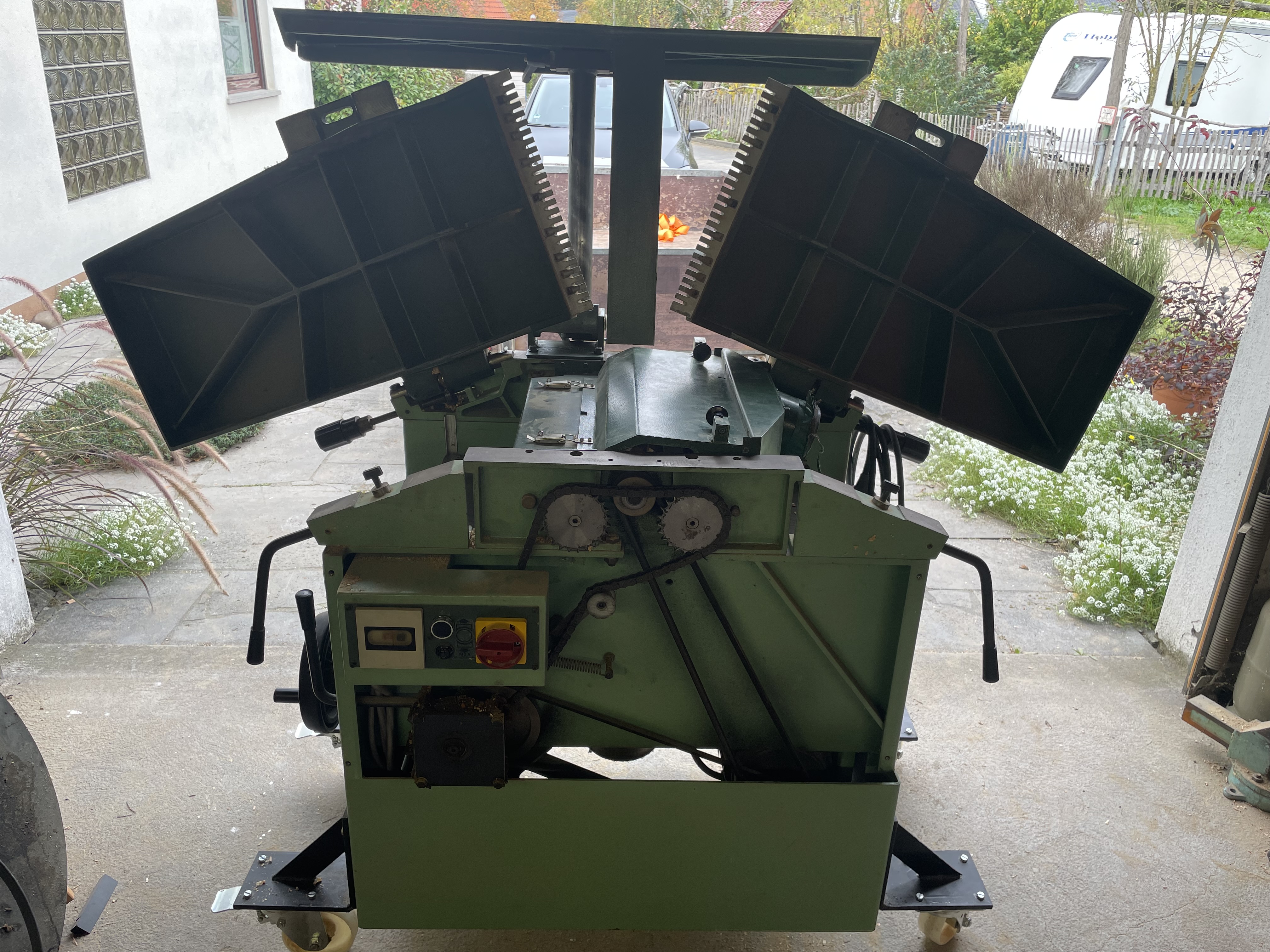

Ich hab mir für 1700 Euro eine ziemlich große adh Kombi gekauft und hab jetzt nach dem Transport über 200 Kilometer das Problem das mir die Tische etwas durchhängen. (Nicht an den Tischen hochgenommen)

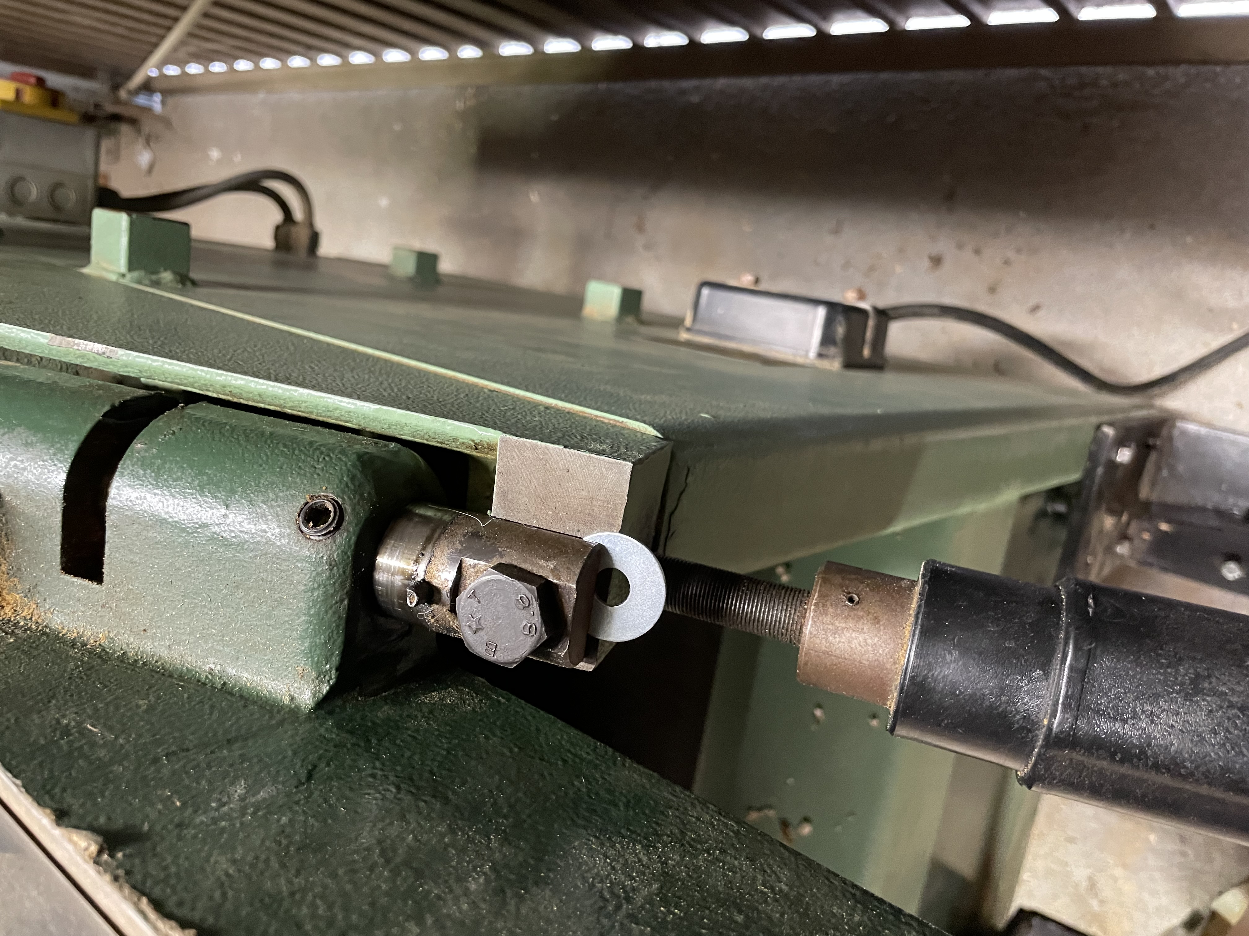

Jetzt ist das hier an meiner eher unbekannten Omega so gelöst und wollte mal nachfragen ob jemand eine Idee hat wie ich die einstellen könnte. Was gut geklappt hat war eine Scheibe unter der M12 Schraube zu platzieren. Frage hierzu wäre ob ihr das auch so machen würdet :D

Deine Maschine, die ich auch nicht näher kenne, sieht nach einer soliden Mittelklassemaschine aus, wie sie z.B. heute z.B. als scm minimax, socomec oder VEBA (allesamt italienische Hersteller/Marken) vertrieben wird.
Eventuell verfügt Deine Maschine über eine Hohl- und Spitzfugeneinstellung. Damit können die Abrichttische so verstellt werden, dass die abgerichteten Seite ggf, eben leicht hohl werden oder einen leichten Bauch aufweisen. Zum Verleimen kann das erwünscht sein, aber wirklich nötig ist das insgesamt sicher eher selten.
Was ansonsten auch eine Ursache sein könnte: Muss die Maschine ggf. auf festem Untergrund einjustiert werden? Sowas gibt es auch bei schweren Maschinen (bei Metall kennt man meines Wissens z.B. von Drehmaschinen gut, deren Bett sich erschrecken leicht verwindet).
Falls das der Fall sein sollte, müsste die Maschine wohl eher stationär aufgestellt werden und am jeweiligen Stellplatz mit einer eher genauen Wasserwaage (stand bei alten Maschinen in einer eigenen Aufstellanweisung) einjustiert werden. Ansonsten dürfte der Maschinenständer verwunden sein und dadurch genaue Ergebnisse erschweren oder unmöglich machen.
Natürlich könnte es auch sein, dass die Tische irgendwie einstellbar sind. Das kann man aus der Ferne aber eher schlecht erkennen... ;-)
An einer Stelle zu unterlegen kann natürlich nötig sein. Es wäre für mich aber die letzte Möglichkeit, die ich ins Auge fassen würde. Wichtig ist ja z.B. auch, dass die Tische weiterhin parallel zur Messerwelle stehen und man durchs Unterlegen (und Festziehen der Schrauben) keine Bauteile verwindet oder beschädigt.

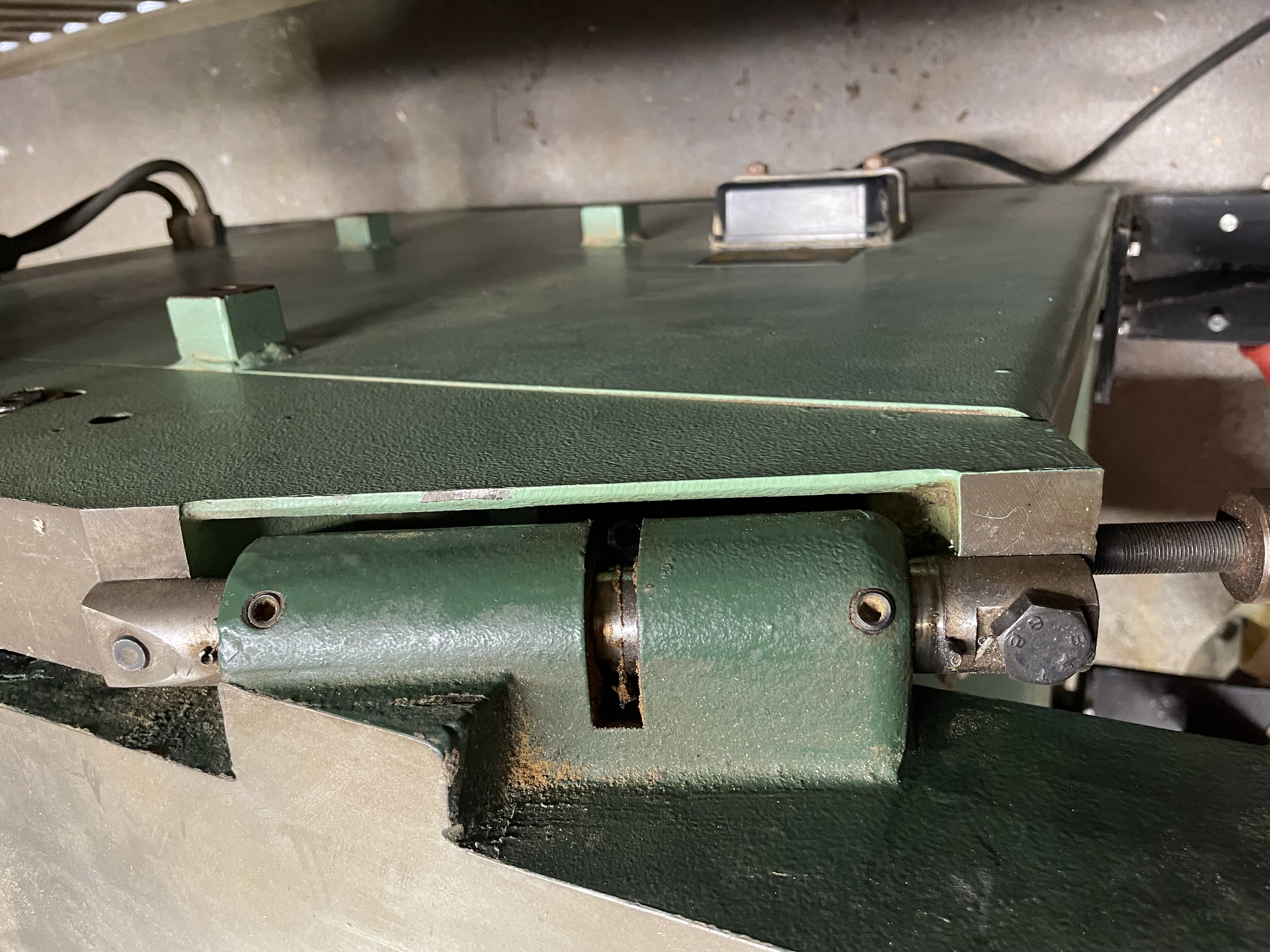

Weist du vielleicht oder hast du eine Vermutung was die madenschrauben, an den gegossen Längsführubgen zu bedeuten haben ? Ich könnte mir nur vorstellen, dass es Bohrungen zum schmieren sind ?

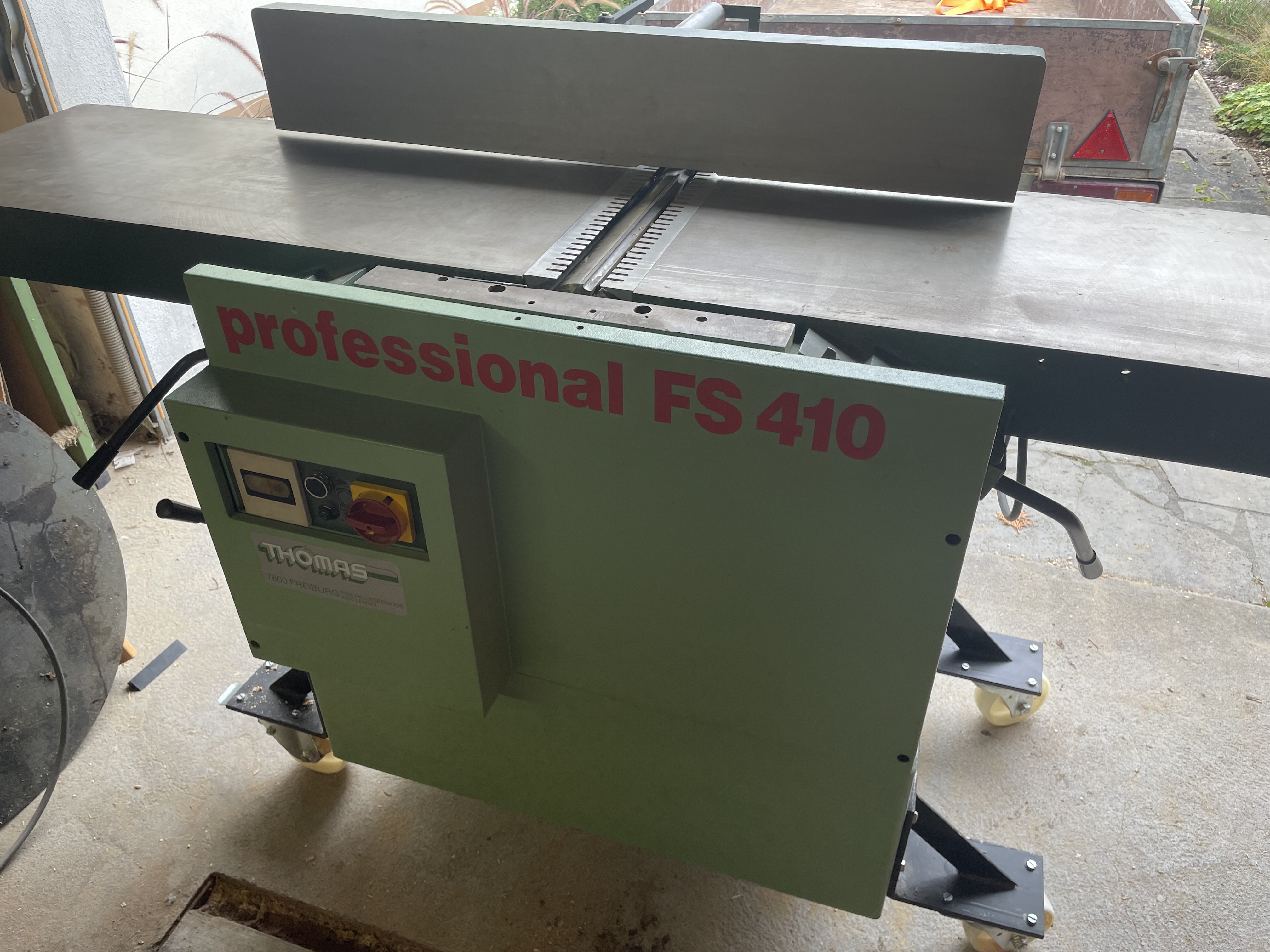

Das Problem an dieser Maschine ist, dass die Firma Thomas angeblich die Teile konstruiert hat, und in Italien fertigen lassen hat. Weit verbreitete sind die nicht wirklich und das Internet ist seltsamerweise komplett leer.

kann es sein, daß da, wo Du die Scheibe unterlegt hast Beilagebleche waren die jemand "vergessen" hat. Müßte man eigentlich sehen wenn da was war.
Meine Bäuerle Abrichte hat solche dünnen Bleche um die Hobelwelle exakt zum Tisch auszurichten.

Was die Inbusschrauben für einen Zweck haben - keine Ahnung. Das kann man sich vielleicht erschließen, wenn man vor der Maschine steht. Es ist möglich, dass eine Einstellmöglichkeit für die Tische vorgesehen wurde. Schmierbohrungen sind auch nicht auszuschließen, aber aus der Entfernung kann ich da nur raten.
Ich würde es wohl, wenn es sich nicht mit den Augen erschließen lässt, vorsichtig an einem Tisch ausprobieren.

Erst mal würde ich die Messer sauber einbauen, bzw.einstellen. Da gibt es eine Menge verschiedener Einstellehren. Die billigen kannst aber vergessen. Panhans Einstellehren passen erst ab einen bestimmen Wellendurchmesser. Ich hab welche in Italien bestellt für meine 75mm Welle. Die sind magnetisch.
Dann den Abnahmetisch an der Seite mit dem Scharnier sauber nach der Messerhöhe einstellen. Da gibt es Videos. Das Messer darf in der Flucht nur minimal die Schiene berühren, wir reden von 100.stel. Ich nehme dafür eine Aluschiene anstatt einem Haar-Lineal. Dann die andere Tischseite über der Mutter auf gleicher Höhe stellen. Natürlich ab und an die Schanierseite prüfen, ob das Maß geblieben ist.
Danach gehta an den Aufnahmetisch. Den auf 0 hochdrehen. Dann an der Scharnierseite exakt die Flucht zum Abgabetisch einstellen, ich nehme auch hier eine Aluschine, Ein langes Haar-Lineal von einem Meter ist ja unbezahlbar. Der Annahmetisch wird sich irgendwo auch kippen, bzw. neingen lassen. Oder dort mit Unterlegstucken arbeiten. Jaund dann eben auf der anderen Seite mit der Mutter die Flucht des Abnahmetisches zum Abgabetisch einstellen.
Das geht auch bei China-Kracher als Bernardo oder Holzmann.
Wichtig für die Wiederholgenauigkeit ist dann später die exakte Einstellung der Messer.
