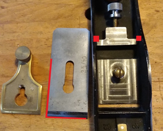

@Martin
hier mal eine Skizze, welche 90° ich meine.
Die beiden roten Rechtecken sind so Nupsis, die die Lateral-Verstellung noch mal verringern.
Man könnte auch die wegschleifen.

@Pedder
Schräg schleifen ist nicht schwer, aber wieviel schräg?
Man müsste schon recht genau schräg schleifen und die einzige Möglichkeit, den Winkel zu kontrollieren wäre, das Eisen einzubauen.
Zu umständlich, also mache ich es nach Gefühl. Mal sehen, ob die Erfahrungswerte dann reichen werden.

Habe Dank für deine Mühe, Markus, kurz und knapp ein wenig rote Farbe und schon verstanden! :D
Nun stand ich bezüglich Spandickenverstellung auf dem Schlauch. Ich denke, das ist die gleiche Technik wie bei den Stanley,s
speziell Nr.9 1/2 und 60 1/2.
Ich habe meinen Stanleyflachwinkel umgebaut mit der Vertiastechnik. Falls jemand sich dafür interessiert, kann ich das gerne vorstellen.
Aber zurück zum Hauptthema... Ich denke es ist nicht entscheidend, genau beidseitig den gleichen Winkel exakt zu schleifen, oder zu ermitteln,
welcher Winkel der beste wäre. Wichtig ist, Luft zu den Seiten zu bekommen. Die "Nubsis" einfach wegfeilen. Hatte ich auch schon gemacht und es gab keine Stabilisierungseinschränkungen. Seitlich wäre es ein weiterer Gedanke, links und rechts zwei Madenschrauben einzubauen.

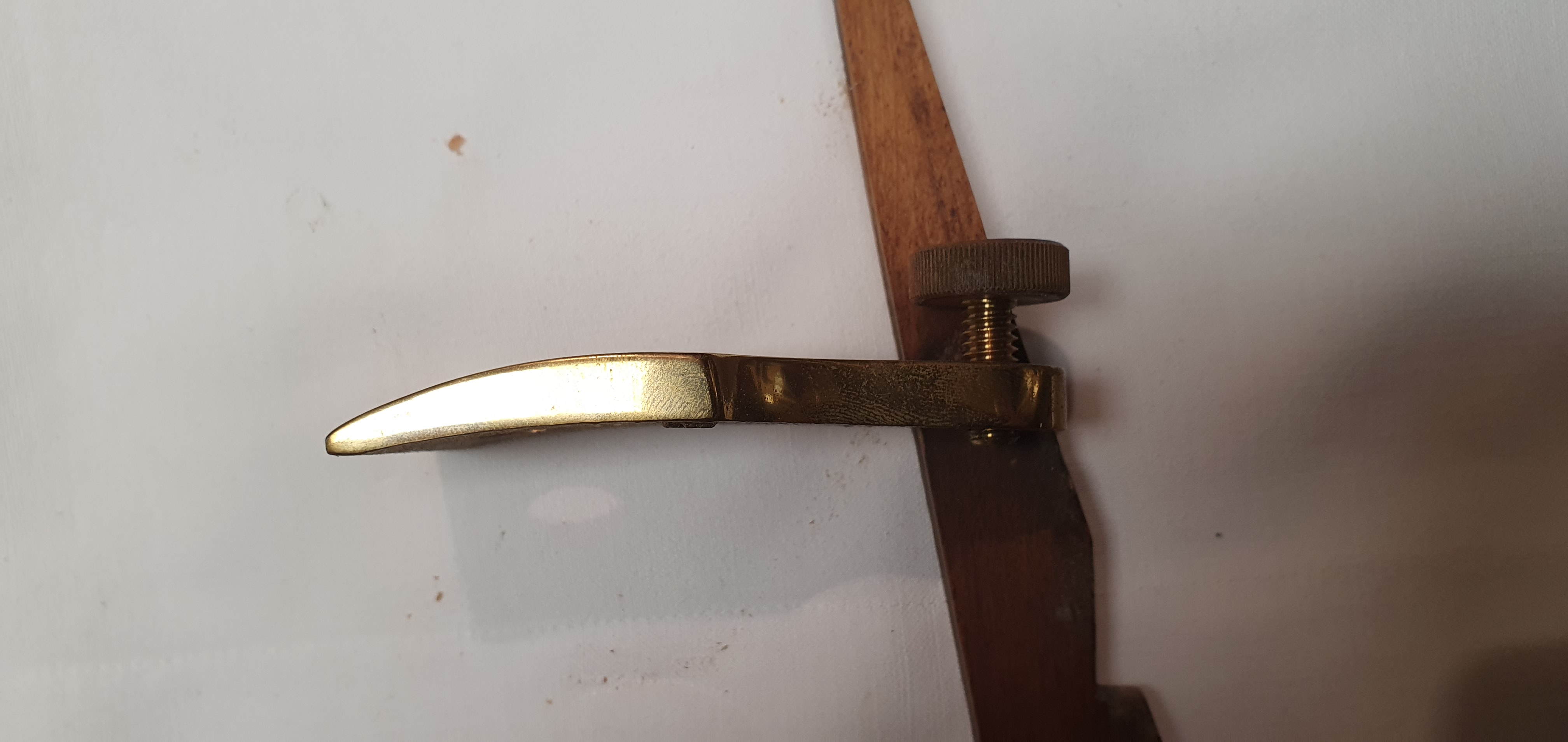

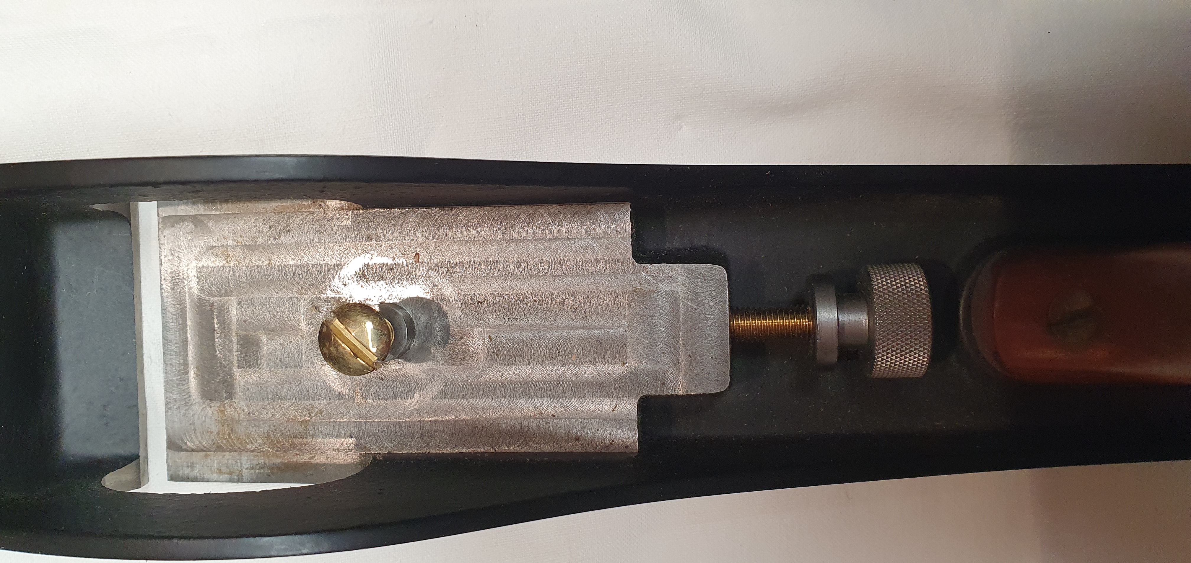

Hallo Markus
Ich habe jetzt nochmal beim 610 nachgeschaut, den 62er habe ich nicht, dürfte aber sehr ähnlich sein. Diese "Nubsis" sind bei dem nicht vorhanden. Sind also vielleicht bei späteren Modellen weggefallen. Wie sieht denn deine Klappe von der Seite aus? Vielleicht hat da ein Vorbesitzer dran rumgeschliffen. Dein Problem mit der sich lösenden Klappe/Eisen habe ich noch nie gehabt. Ich häng mal ein Foto von der Klappe im Profil und vom Bett an. Vielleicht hilft das weiter.
Gruß Michael
