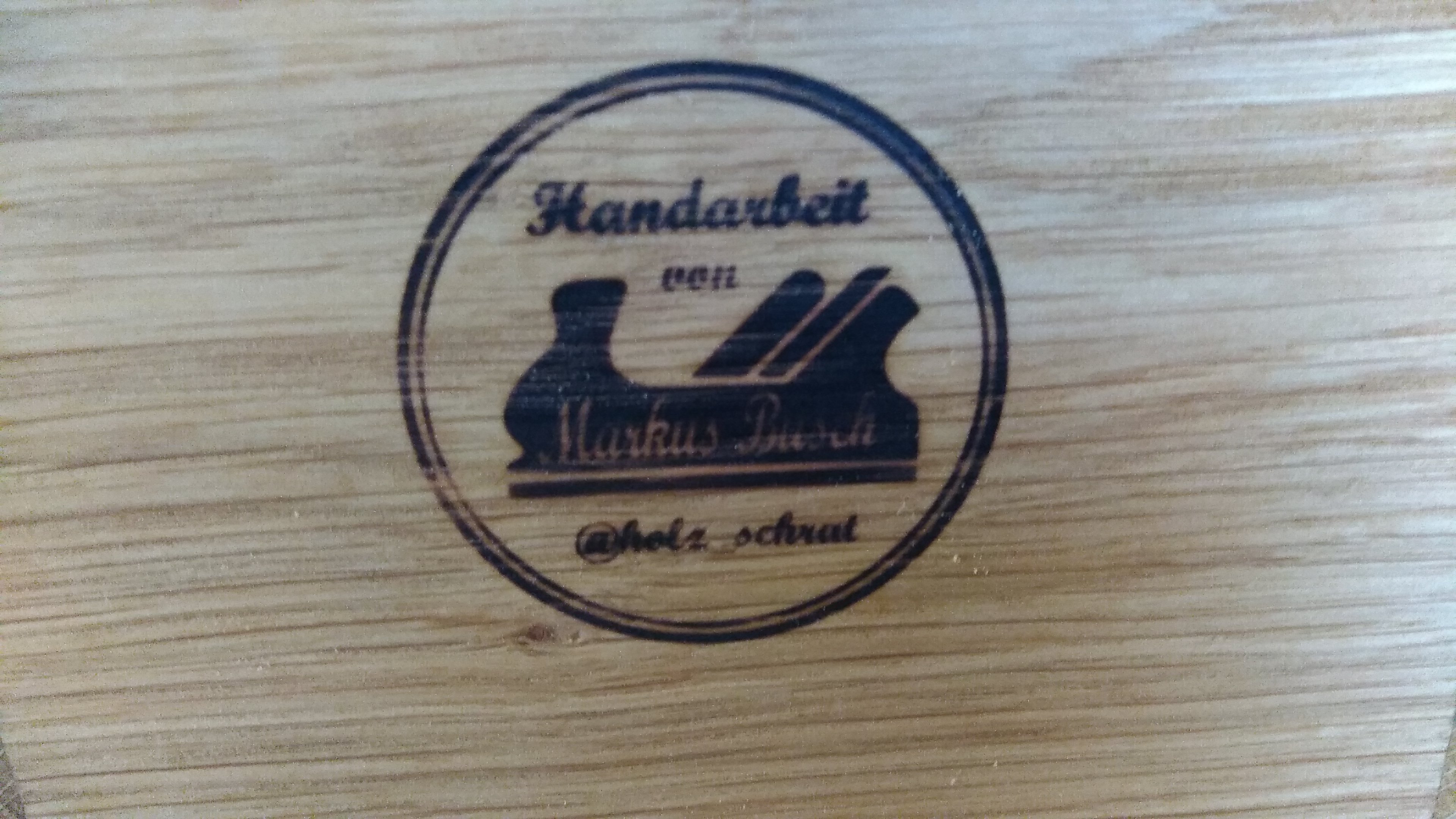

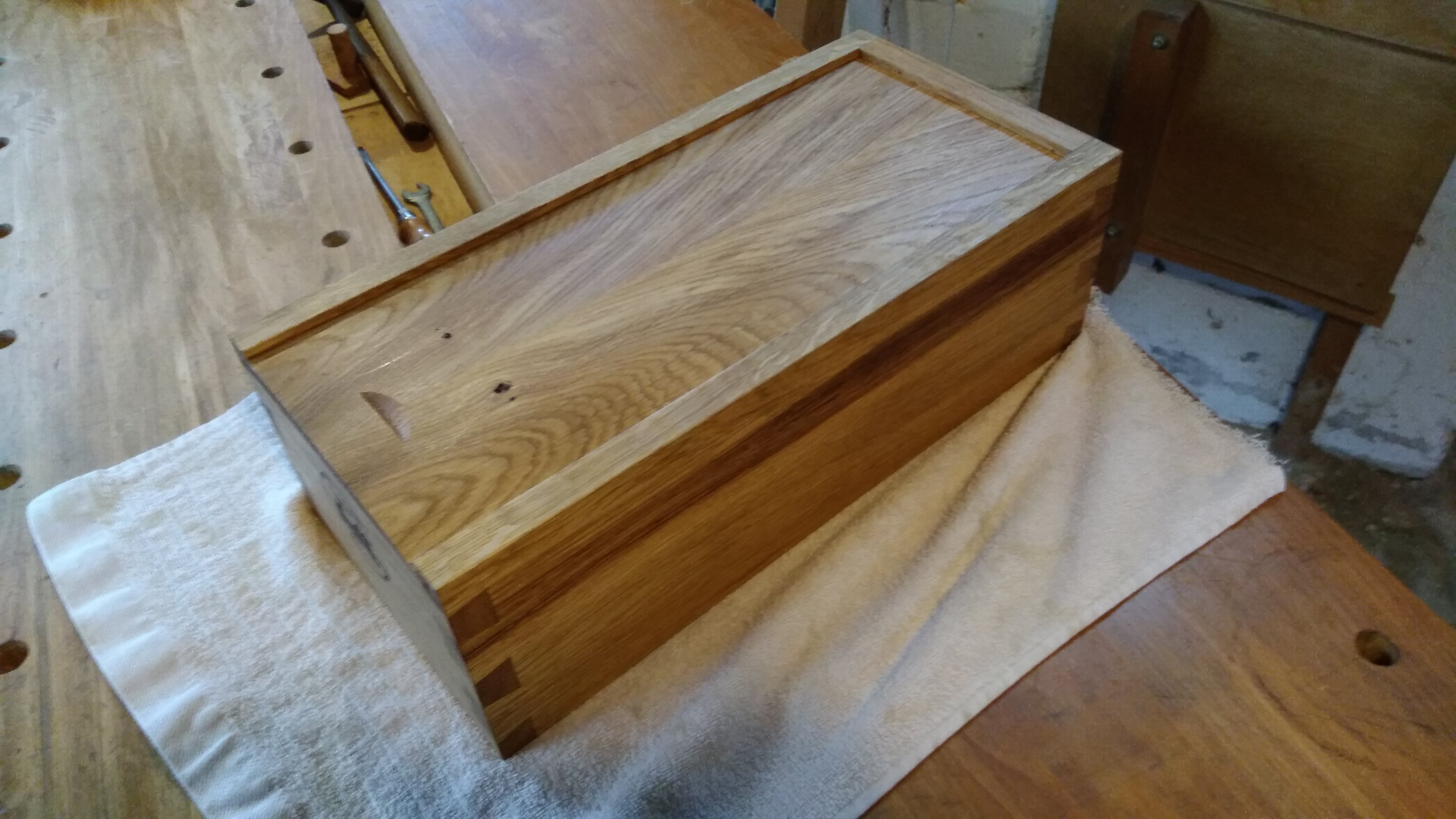

Ich habe mir eine Kiste für meinen Brandstempel gebaut.

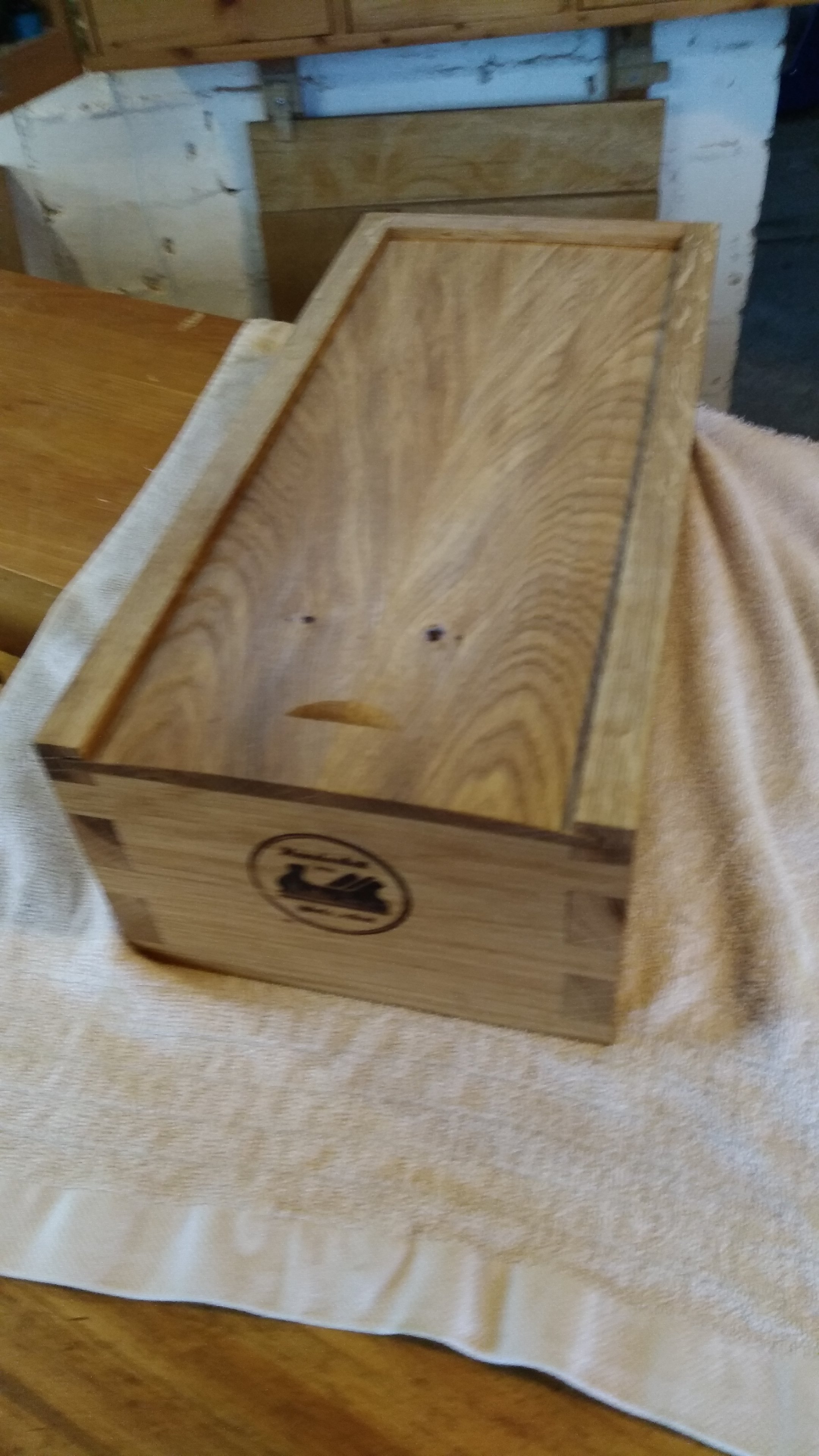

Das Holz ist Eiche, der Boden ist Sperrholz sowie die Trennwand auch, innen drin sind noch zwei buchen Hölzer verbaut. Der Deckel ist gespiegelt, das heißt ich habe ein Brett längs aufgesägt und an den Kanten wieder zusammengeleimt. Mir wurde schon gesagt, dass das Gesicht aussieht wie die Figur groot aus dem Film Guardians of the galaxy. Beabsichtigt war das ganze nicht, ich habe das Gesicht auch erst bemerkt als ich den Griff eingestimmt habe. Auf Instagram habe ich ein paar Filme und auch Bilder, die mehr erzählen.

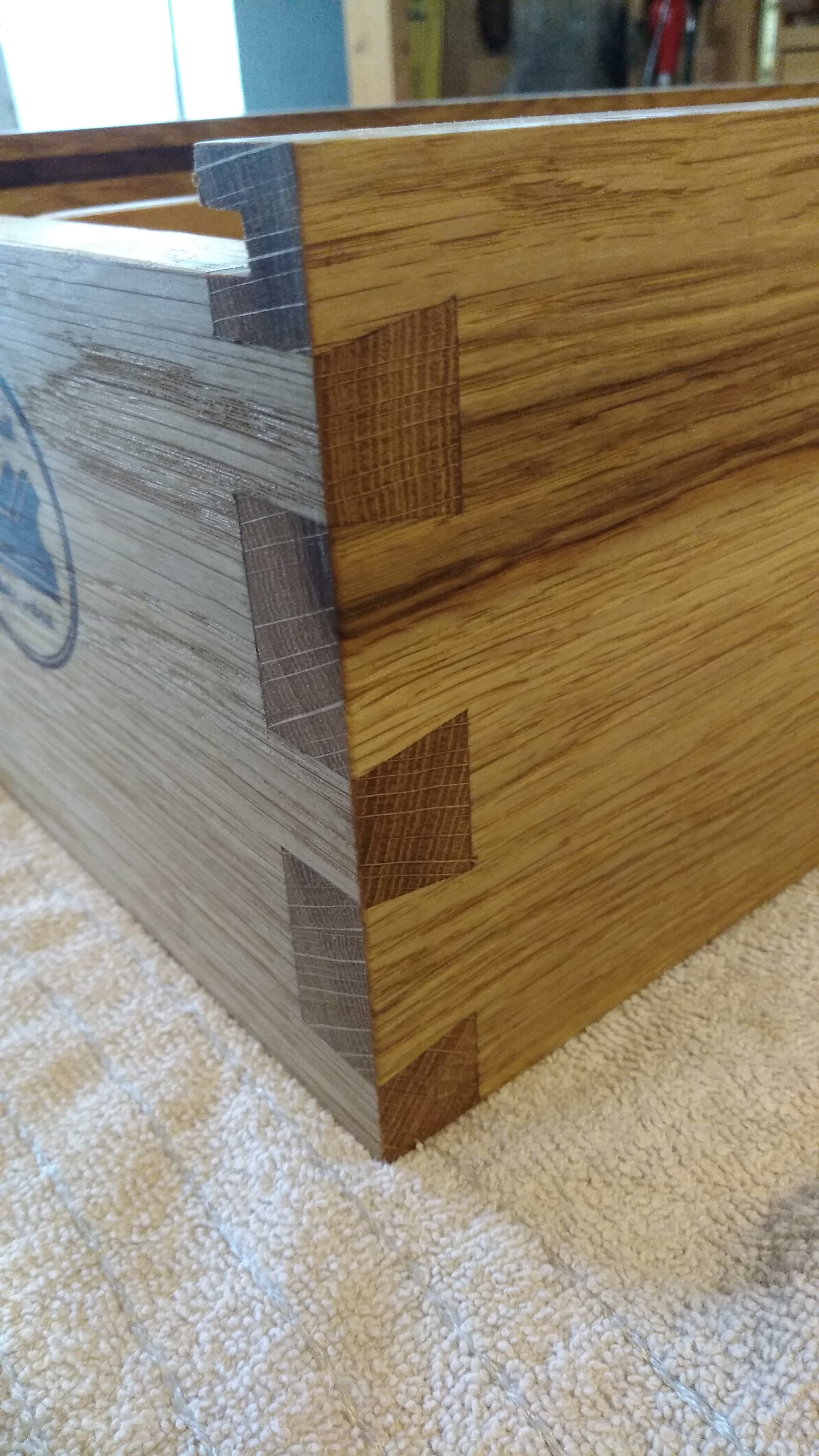

ein sehr, sehr schönes Kästchen hast Du da gemacht.
Ein Tipp von mir (aus eigener leidvoller Erfahrung):
Der oberhalb der Führunsnut stehengebliebene Rand der Seitenbretter (wie heißt der?) ist recht schmal. Ästhetisch perfekt, aber empfindlich, irgendwann bricht der vorn, wo das Deckelbrett eingeschoben wird, aus. Du kannst iohn unempfindlicher machen, wenn Du seine vordere Ecke anfast (oder abrundest).

Nutwange , mein ich.Der oberhalb der Führunsnut stehengebliebene Rand der Seitenbretter (wie heißt der?) ist recht schmal.

vielen Dank für die netten Worte.
@Friedrich
Ich habe auch schon häufiger solche Deckel gebaut, mir ist da aber noch nie was ausgebrochen.
Können wir demnächst ja mal am echten Objekt genauer besprechen.
Vielleicht kannst du mir dann zeigen, wie so ein Schaden dann aussieht.

Das mit dem Gesicht war überhaupt nicht gewollt.
Habe ich erst beim Ölen bemerkt und fand es erstmal auch gar nicht so toll.
Eben wegen dem negativen Ausdruck.
Ich habe aber auch 2 Meldungen bekommen, die in dem Gesicht Groot, eine sehr sympathische Comicfigur aus dem Film "Guardians of the Galaxy", erkannt haben.
Die waren hin- und weg

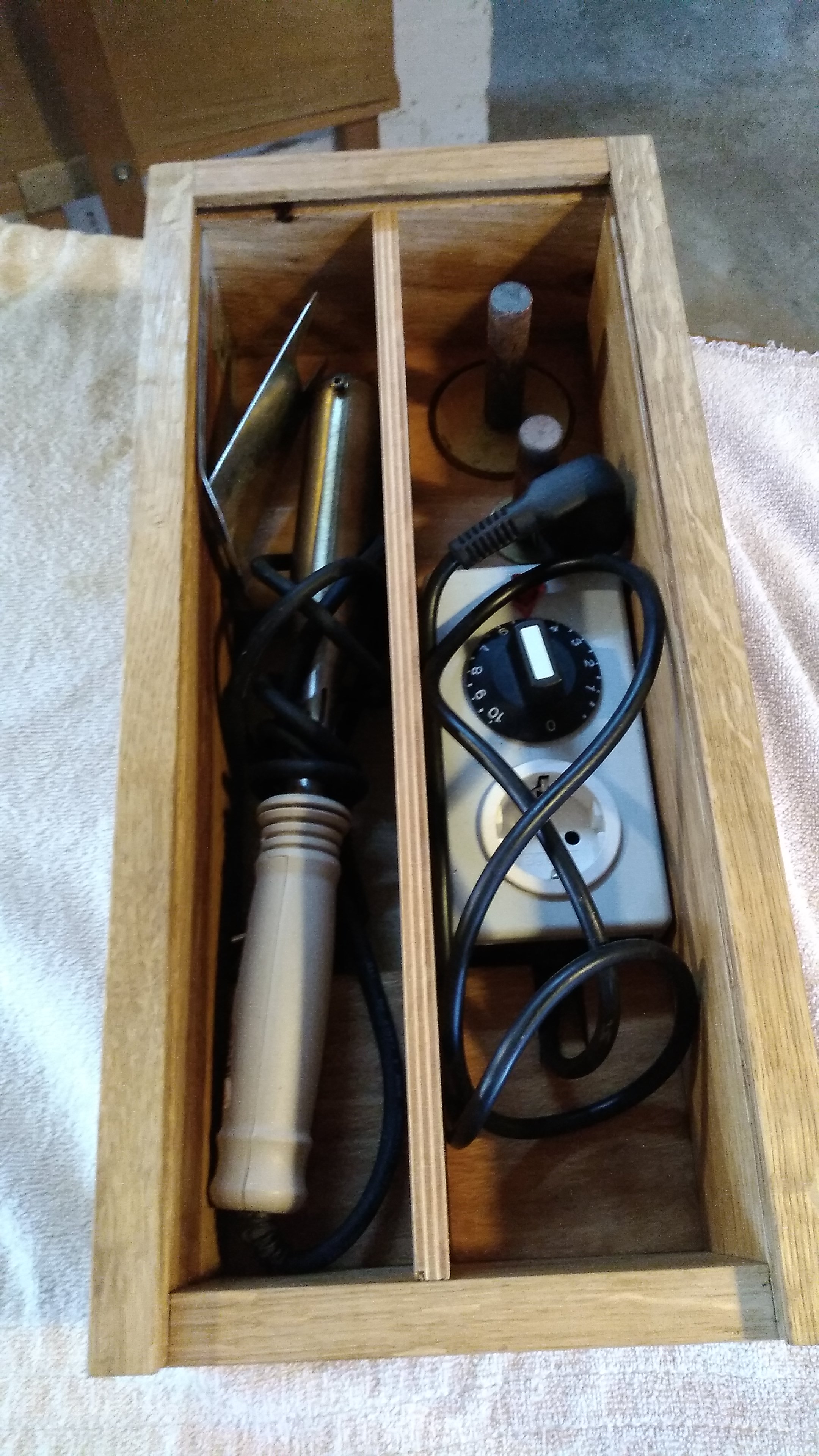

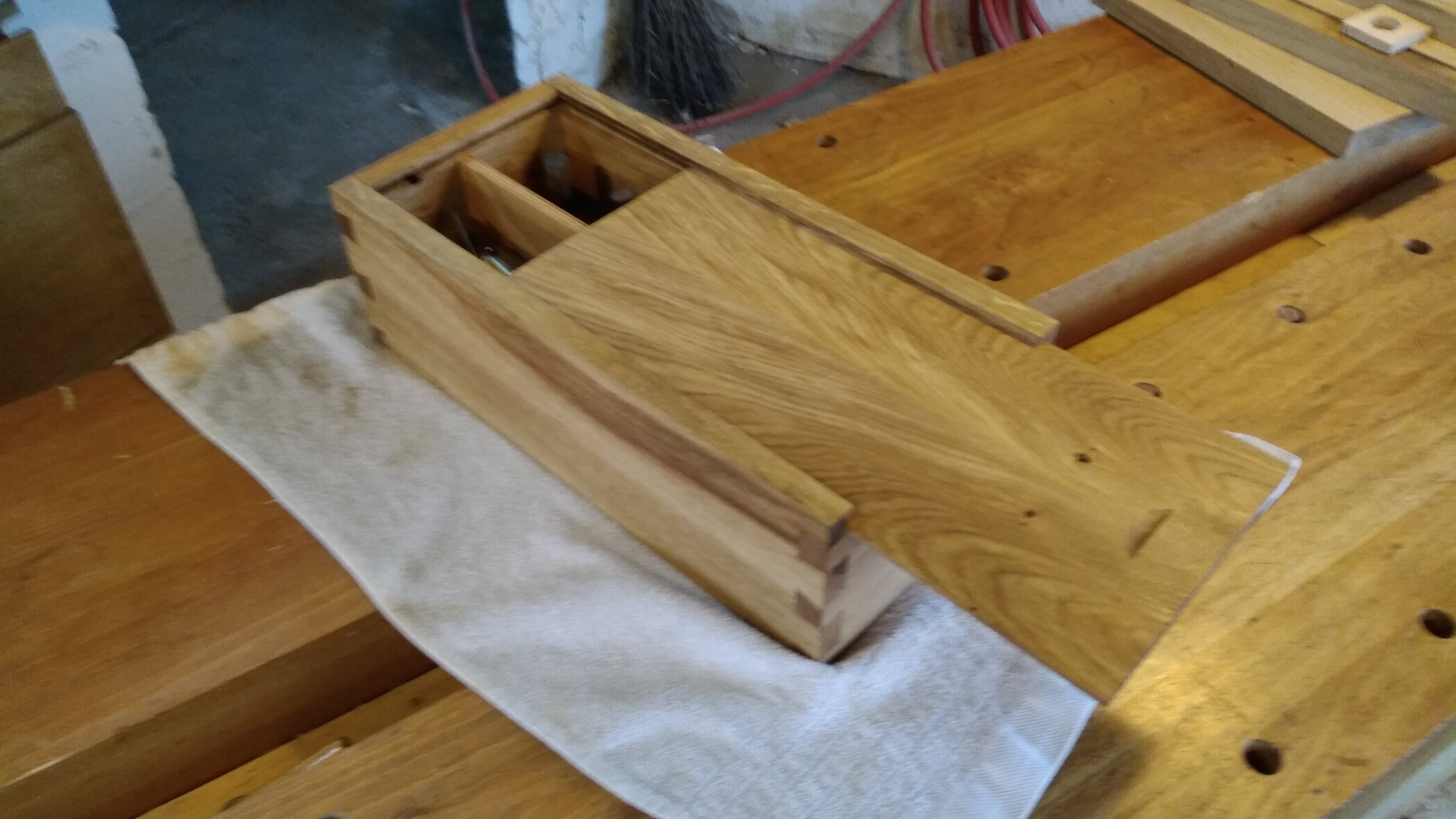

Bild 5 zeigt, wie der Brandstempel mit Regler und Stempel in der Kiste rutschsicher verstaut sind.
