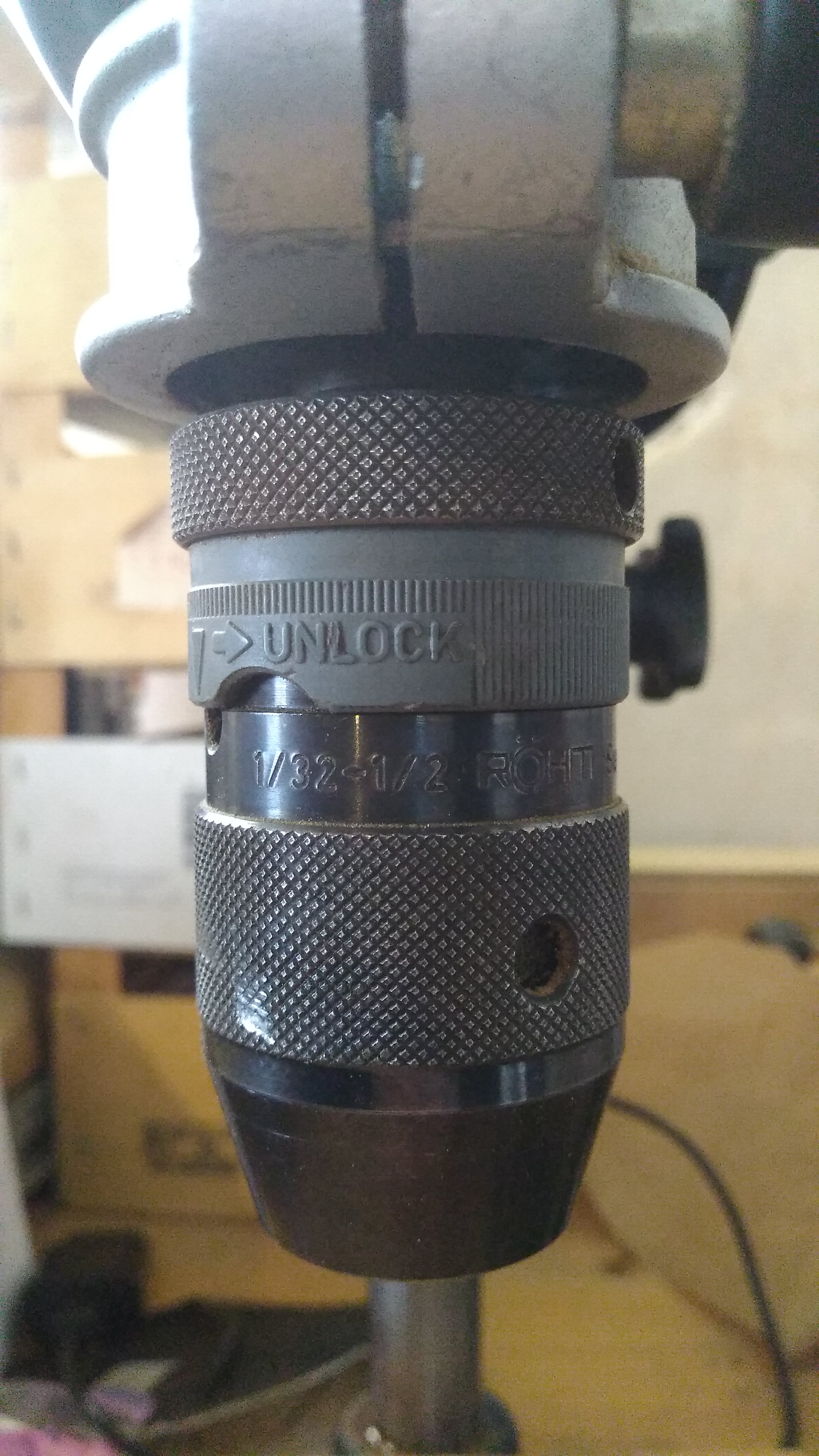

Ich habe oft das Problem, dass der Bohrer in dem Bohrfutter durchdreht.
Ich meine, dass das Schnellspannfutter nicht genug Kraft ausübt, um den Bohrer zu halten.
Stimmt das oder ist das Futter kaputt oder gibt es da irgendwas besonders zu beachten?

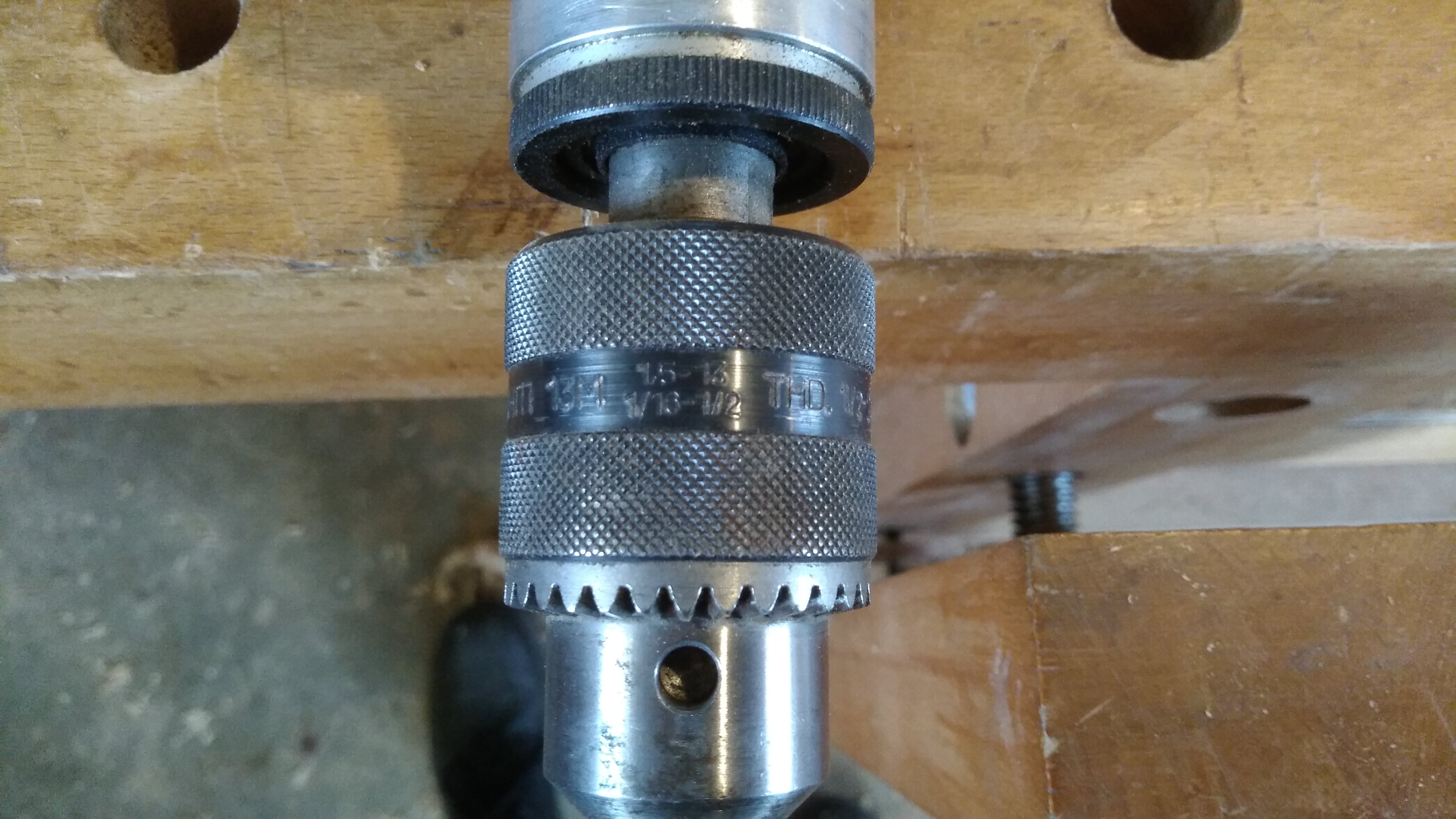

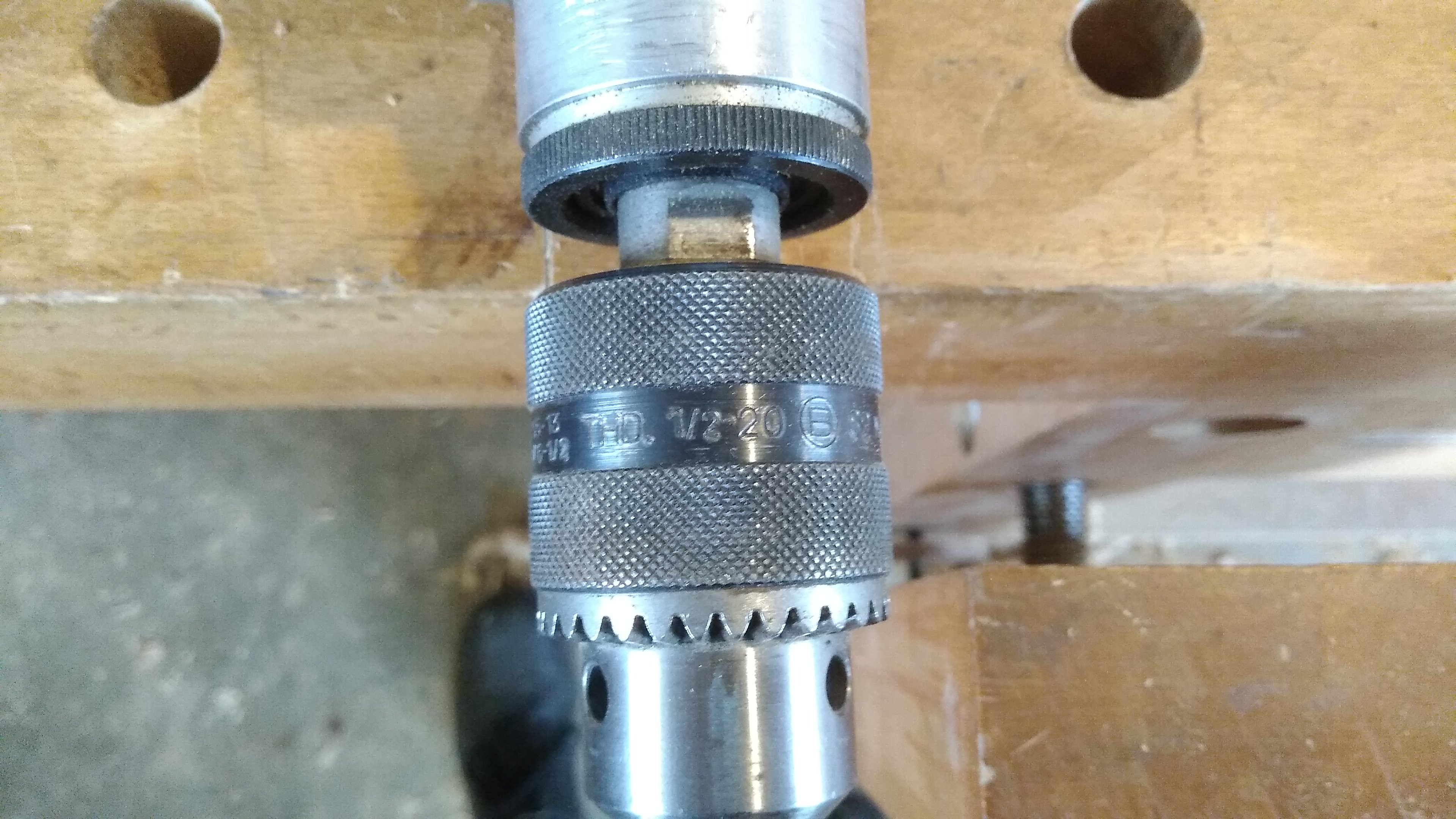

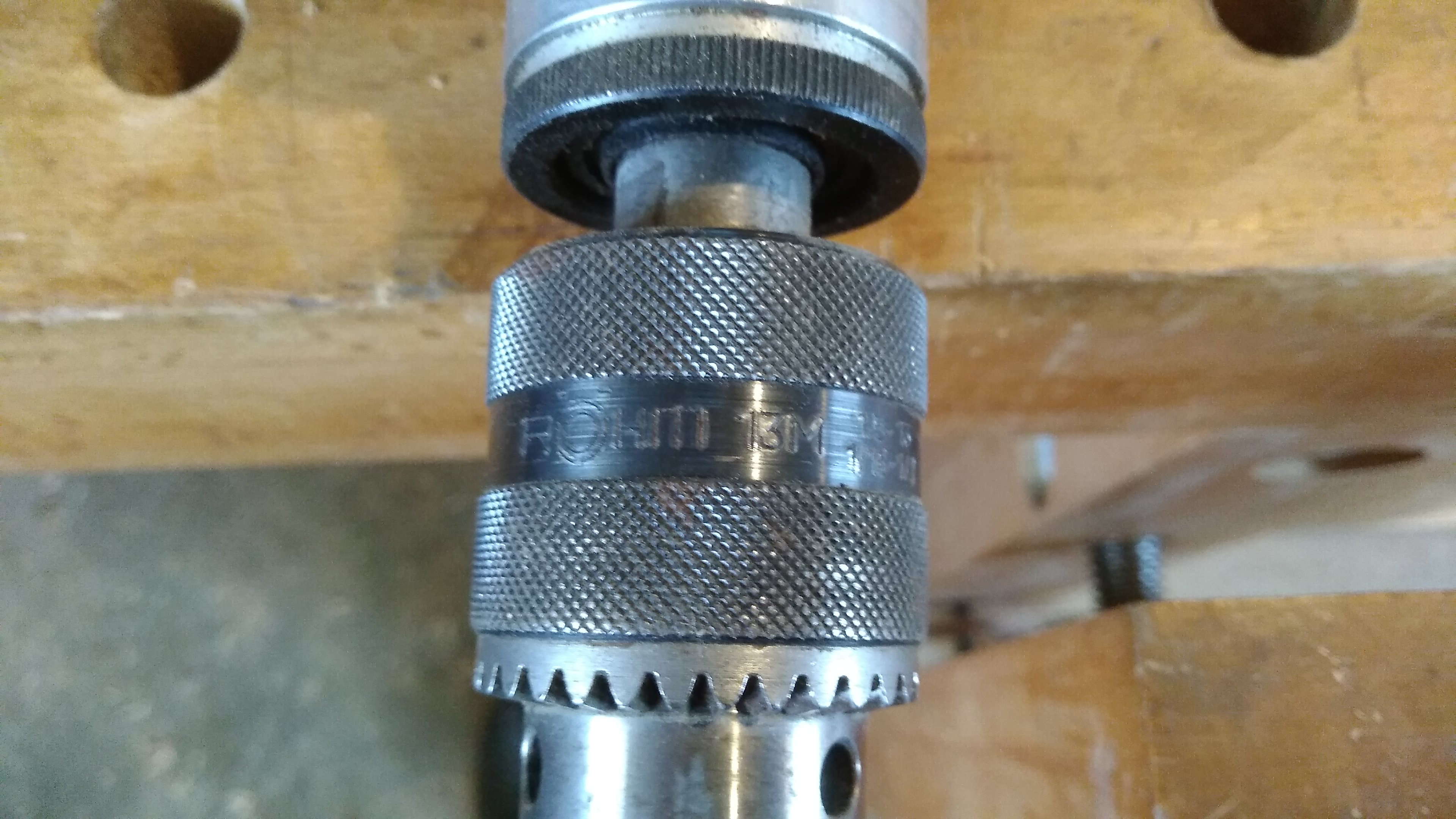

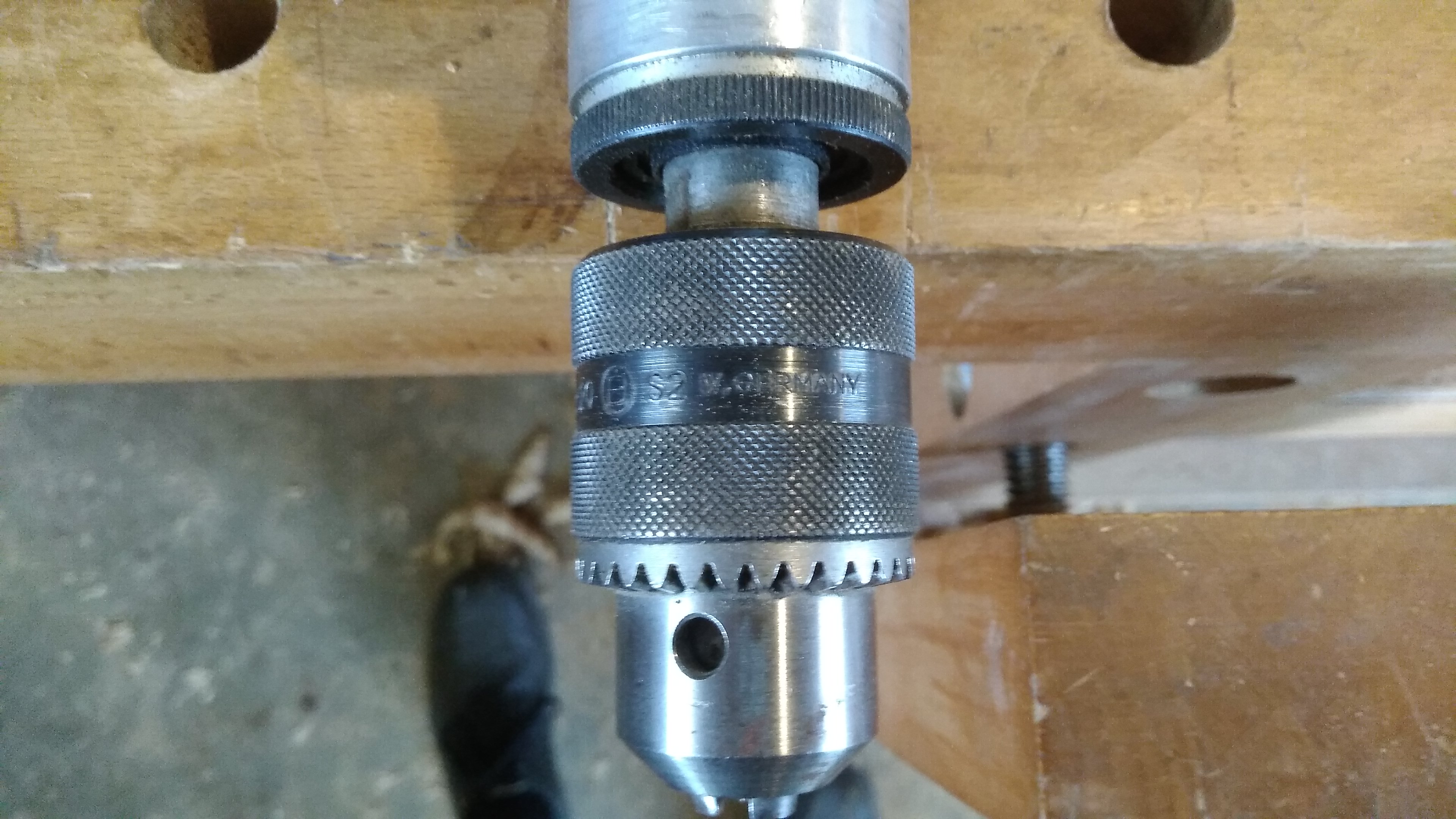

Ansonsten würde ich gerne das Bohrfutter aus der Protool mit dem Bohrfutter meiner ausgemusterten AEG Bohrmaschine austauschen. Geht das?
Ich habe die beiden Futter mal fotografiert.

das Bohrfutter mit Zahnkranz ist aufgeschraubt und hat ein 1/2"-20 Gewinde rechts. Eventuell ist innen noch eine Schraube mit PH2 Kopf mit linksgewinde drin. Bei dem Schnellspannfutter steht vielleicht auf das Gewinde drauf. 1/2"-20 ist ziemlich üblich. Auch dort kann eine Konterschraube drin sein.
