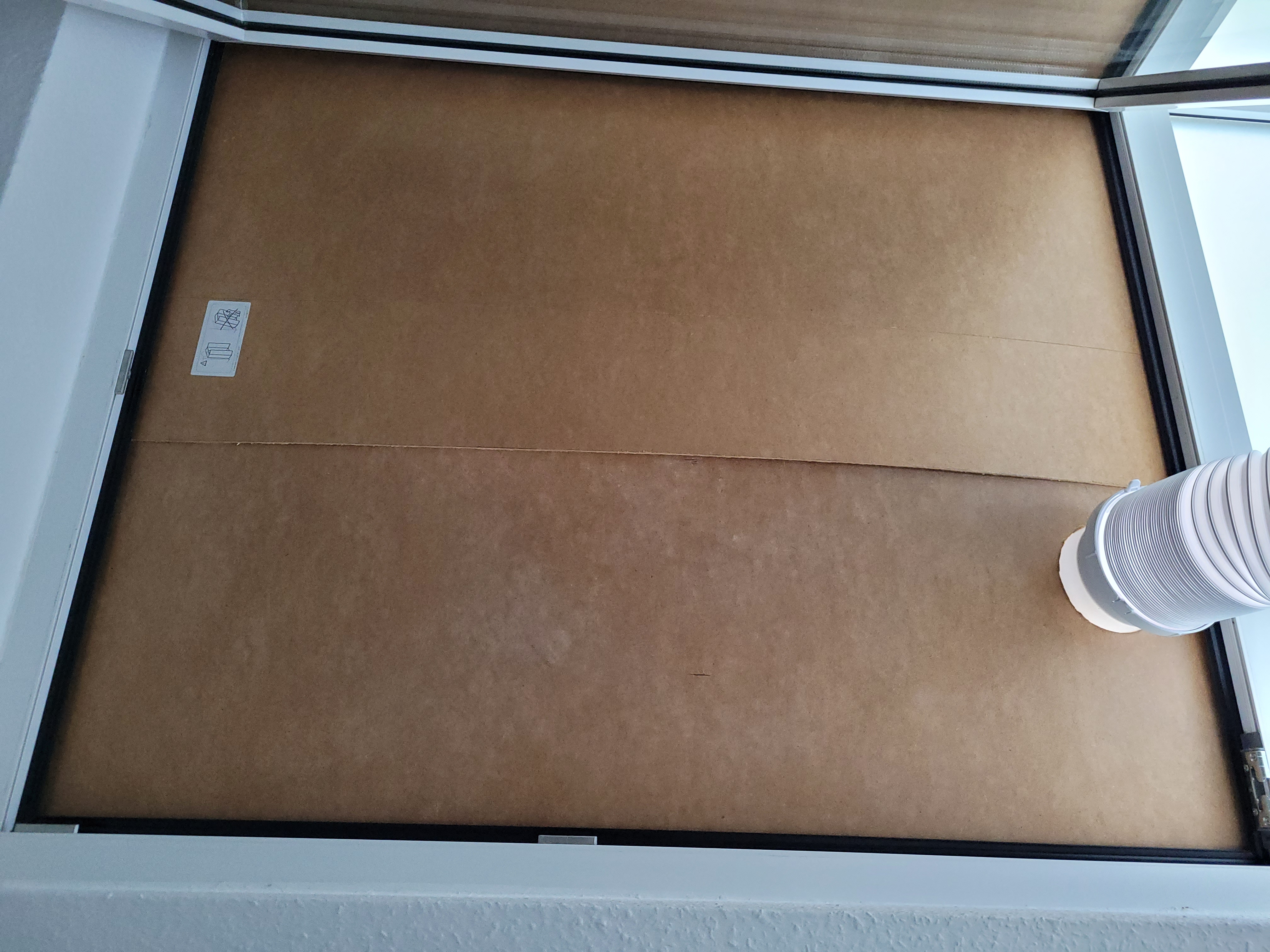

Ich versuche aktuell eine Art Riegel zu bauen, den ich in ein Fenster spannen kann.
Dieser dient nur dazu die Platte dahinter zu fixieren, damit diese nicht rausfallen kann.
Ich hatte mir vorgestellt, das ich zwei Holzleisten in der Mitte verbinden könnte mit einer Art Spanner in der Mitte, die die Länge durch drehen einer Handschraube verlängert und somit fest in das Fenster spannt.
Leider fehlt mir das Vokabular um nach derartigem zu googeln anscheinend.
Da holz darf auch nicht viel dicker sein, also möglichst ohne Schrauben im holz. Vielleicht zwei Eckprofile die man irgendwie auseinander drehen kann?
Freue mich auf eure Ideen!

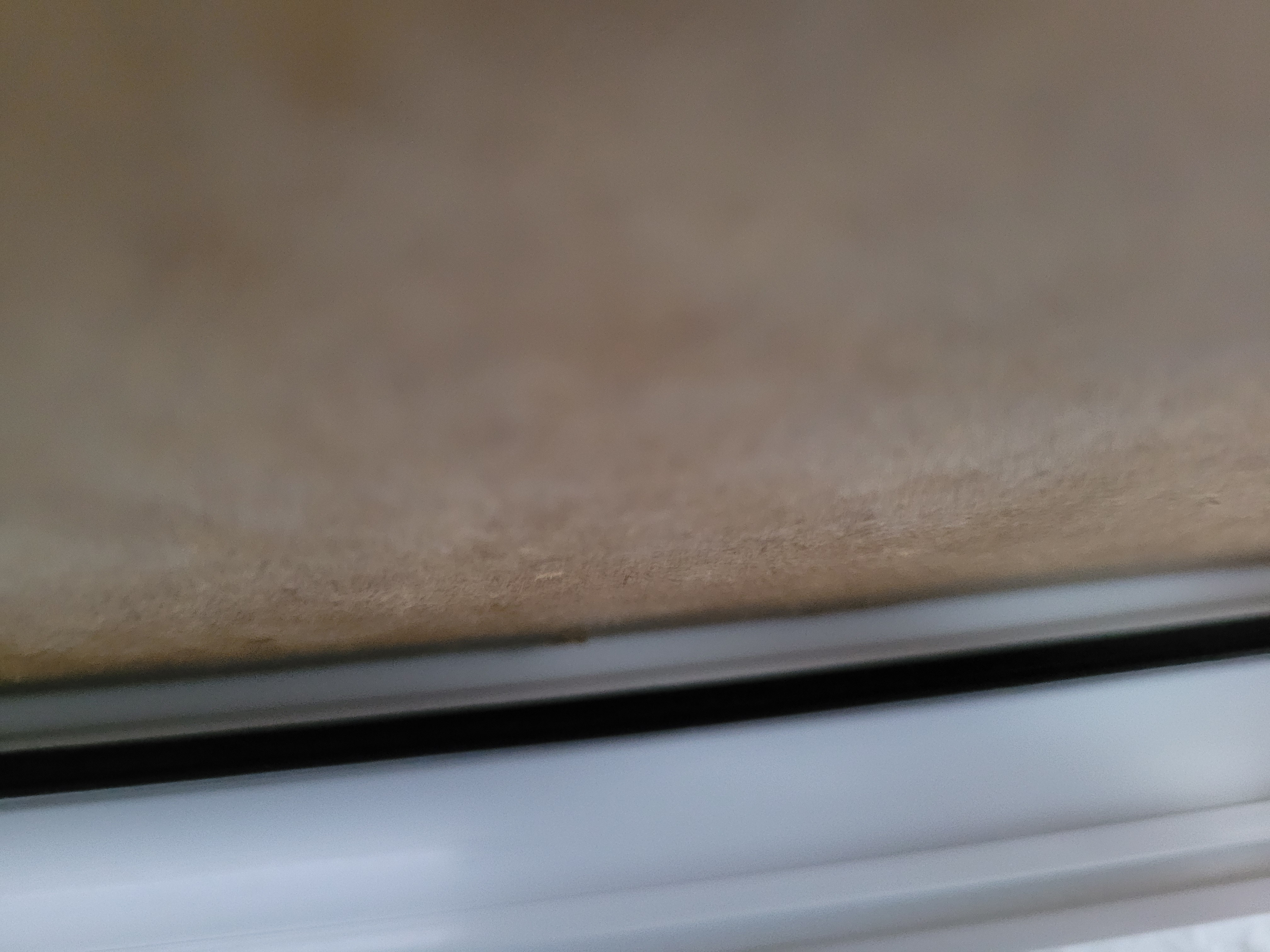

Der sinn ist,
1. Die bretter dehnen sich nicht mehr nach innen durch die Abluft der Klimaanlage
2. Die Bretter fallen nicht raus wenn eins meiner Kinder mal auf die Idee kommt am abluftschlauch zu ziehen
Edit: das Brett soll also von links nach rechts einmal in die Mitte gespannt werden.

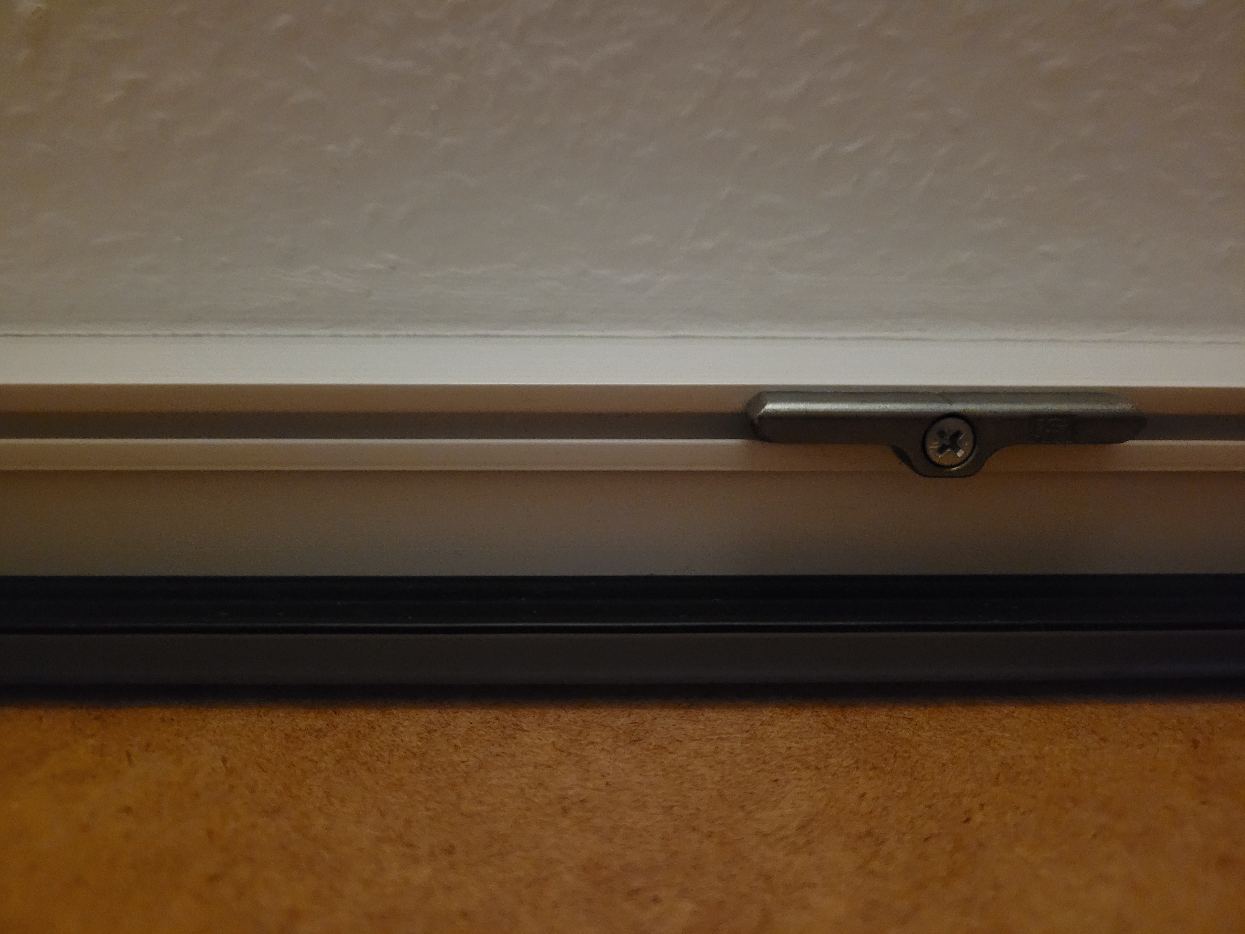

auf dem zweiten Bild sieht man, am Fensterrahmen, das Gegenlager für die Fensterverriegelung. Wenn auf der anderen Seite auch so ein Lager ist, kannst du da einen Stab (z.B. Bambus) auf Länge schneiden und deine Platten so verriegeln.

Meinst du das?
- Dateianhänge
- 17252153614794068504880452569311.jpg (3.18 MiB) 13083 mal betrachtet
- Beiträge: 1685
Re: Holzspannriegel bauen
Ja, genau.
