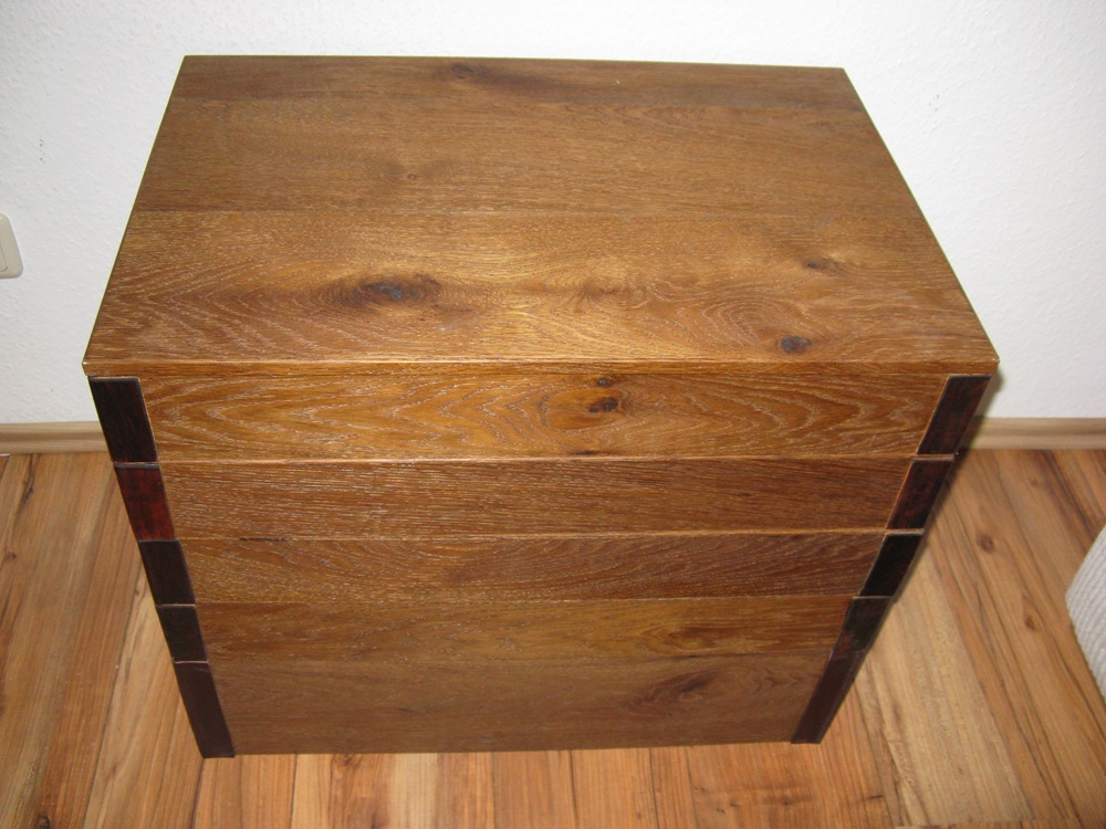

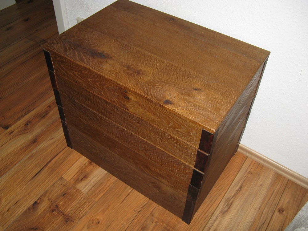

ich hätte da noch was zu dem Thema Unterbringung und Aufbewahrung. Meine Lederbearbeitungsutensilien fristeten in diversen Behältnissen ihr Dasein. Da ich die Arbeiten zum überwiegenden Teil in den häuslichen Wohnräumen (Arbeitszimmer) durchführe, hat das dann zu einer chaotischen Lagerung geführt. Nicht mit der betriebswirtschaftlichen Lagerform zu verwechseln, sondern im wahrsten Sinne des Wortes. Irgendwann hatte ich genug vom kramen und suchen und wurde tätig. Bestände durchforstet und aus den unterschiedlichsten Abschnitten (Resten) dann diese Einheit gebaut. Als Grundidee eines Brandschranks habe ich dann einzelne Elemente gebaut, die dann aufeinandergestellt und miteinander gesteckt verbunden eine Einheit ergeben sollten. Sie sind aber auch solo verwendbar.
So ergab sich dann folgendes gewünschtes Ergebnis:
Als dezentes Möbel Seitenansicht
IMG_7533 rdz.jpg (239.51 KiB) 17828 mal betrachtet
Frontansicht
Frontansicht
IMG_7532 rdz.jpg (229.54 KiB) 17828 mal betrachtet

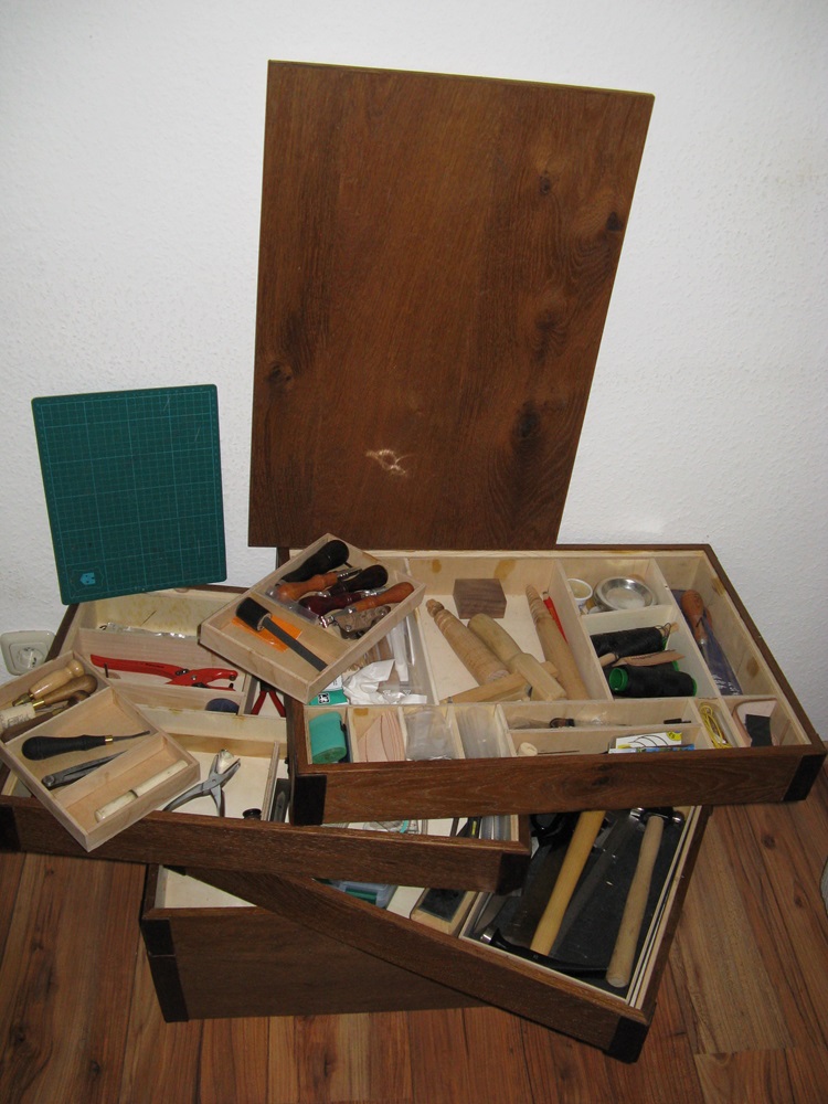

Die einzelnen Schrankelemente
IMG_7531 rdz 2.jpg (214.03 KiB) 17828 mal betrachtet
Die beiden unteren Einheiten dienen zur Lagerung von Lederzuschnitten für aktuelle Projekte.

Hallo Uwe
Schön geworden, obwohl ich nicht verstanden habe, wie die Kästen ineinandergesteckt werden. Eine Falz im Boden oder Leisten von unten angeleimt oder ganz anders? Da ich mich gerade selber mit dem Thema auseinandersetze, würde mich deine Lösung interessieren. Bis jetzt reichten zwei Werkzeugrollen, aber irgendwie wird das immer mehr an Werkzeug. Dabei hieß es am Anfang, man braucht nicht viel.

Hallo Michael,
der aufgesetzte Kasten hat vier gekürzte Leisten an den Seiten. Diese sind innen am genuteten Boden und den senkrechten Seiten verleimt. Da alle Kasten das gleiche Maß haben und die Seitenteile die gleichen Stärken greift der obere Kasten in den unteren und wird so gesteckt.
