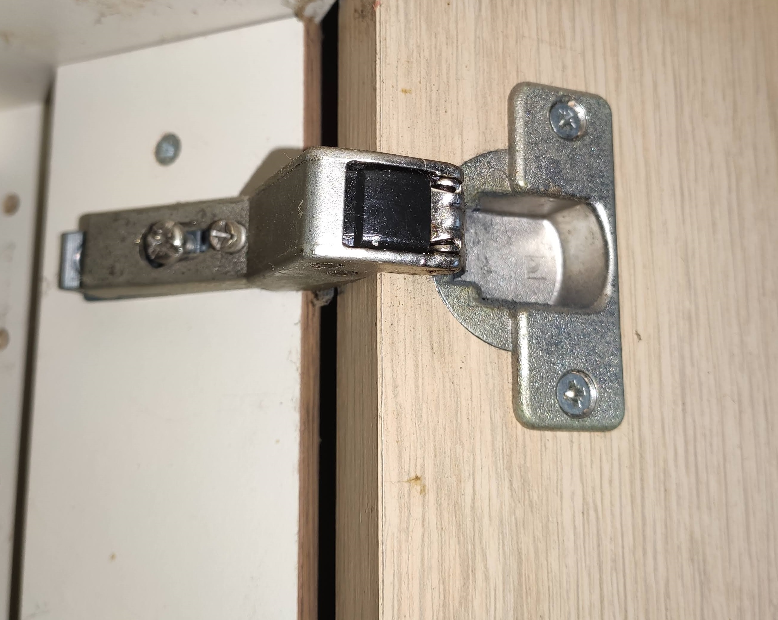

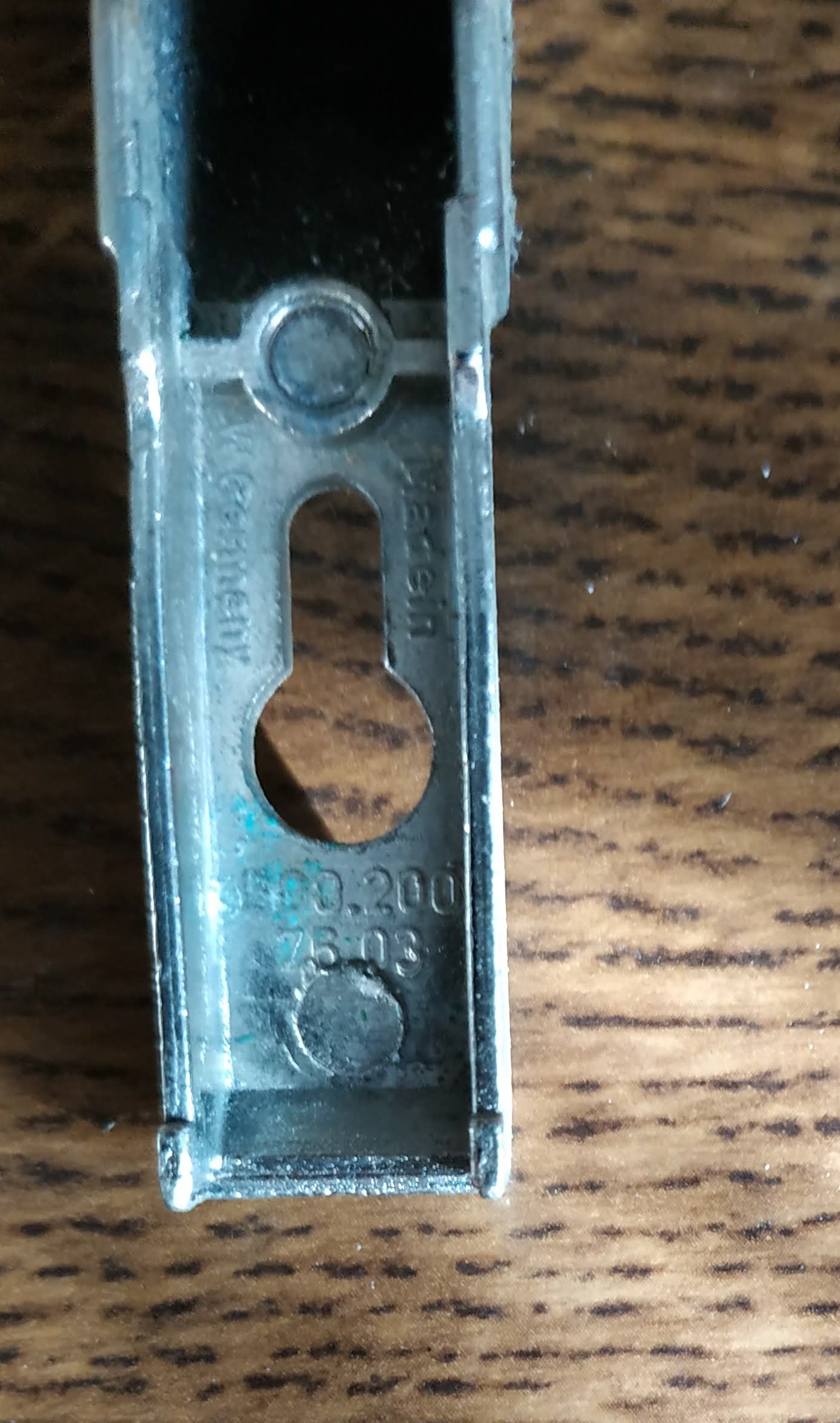

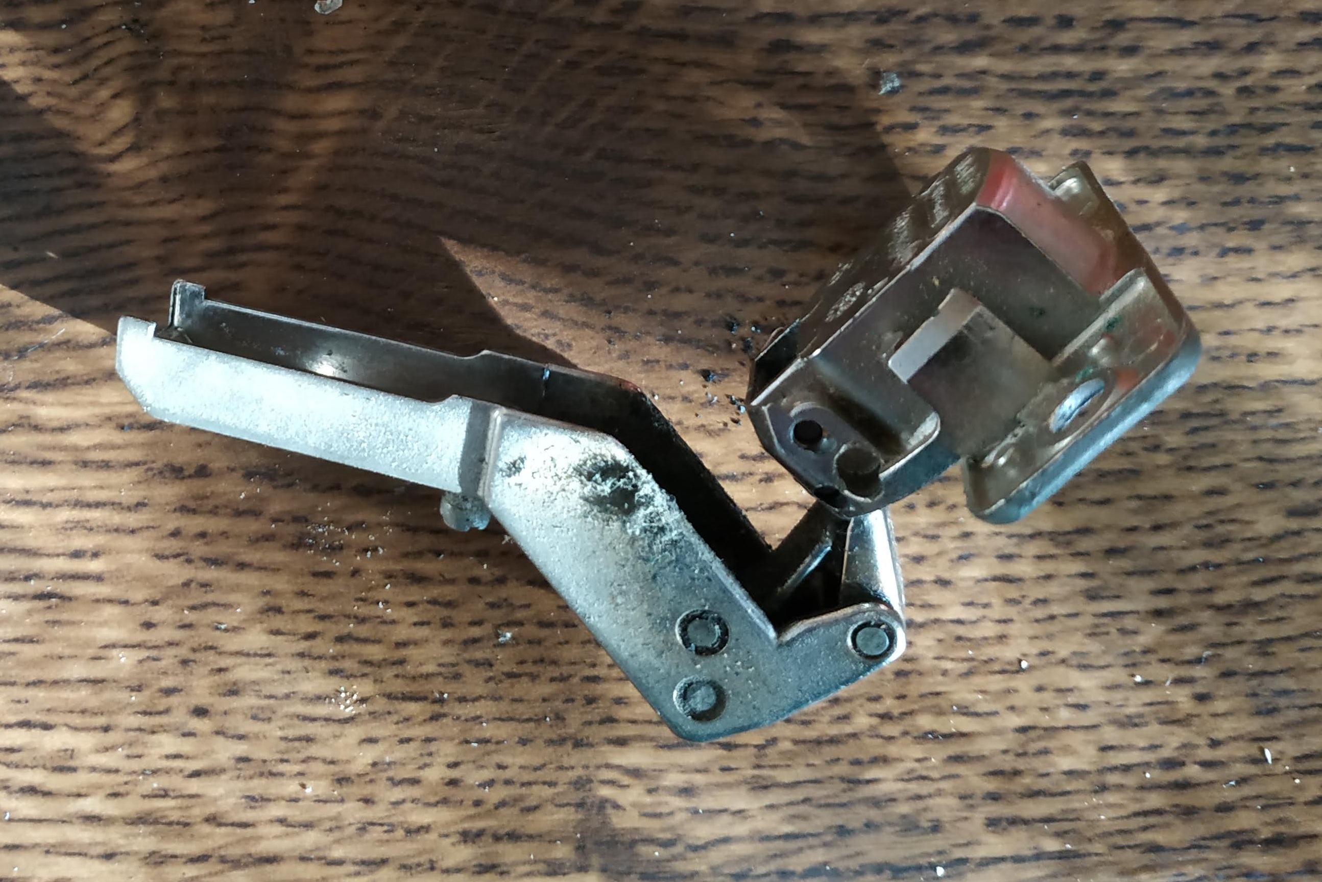

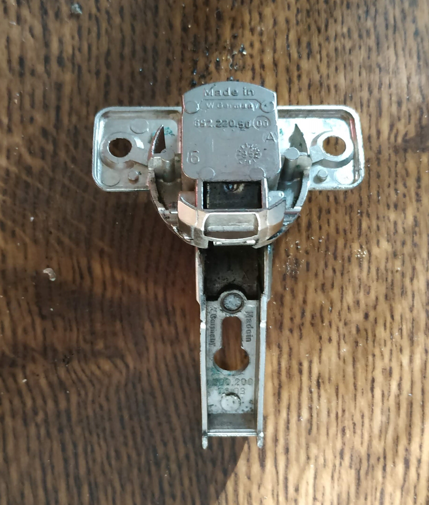

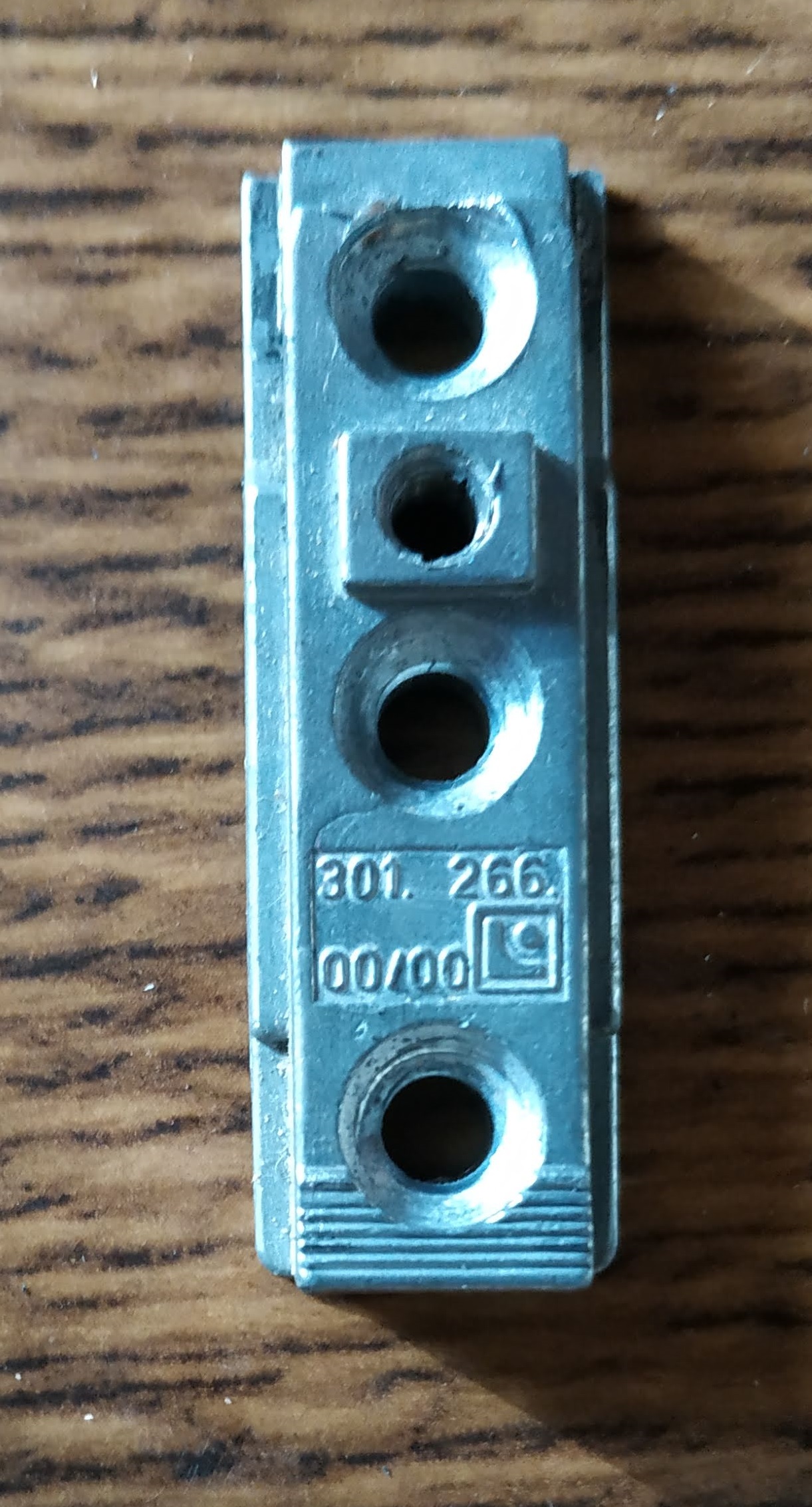

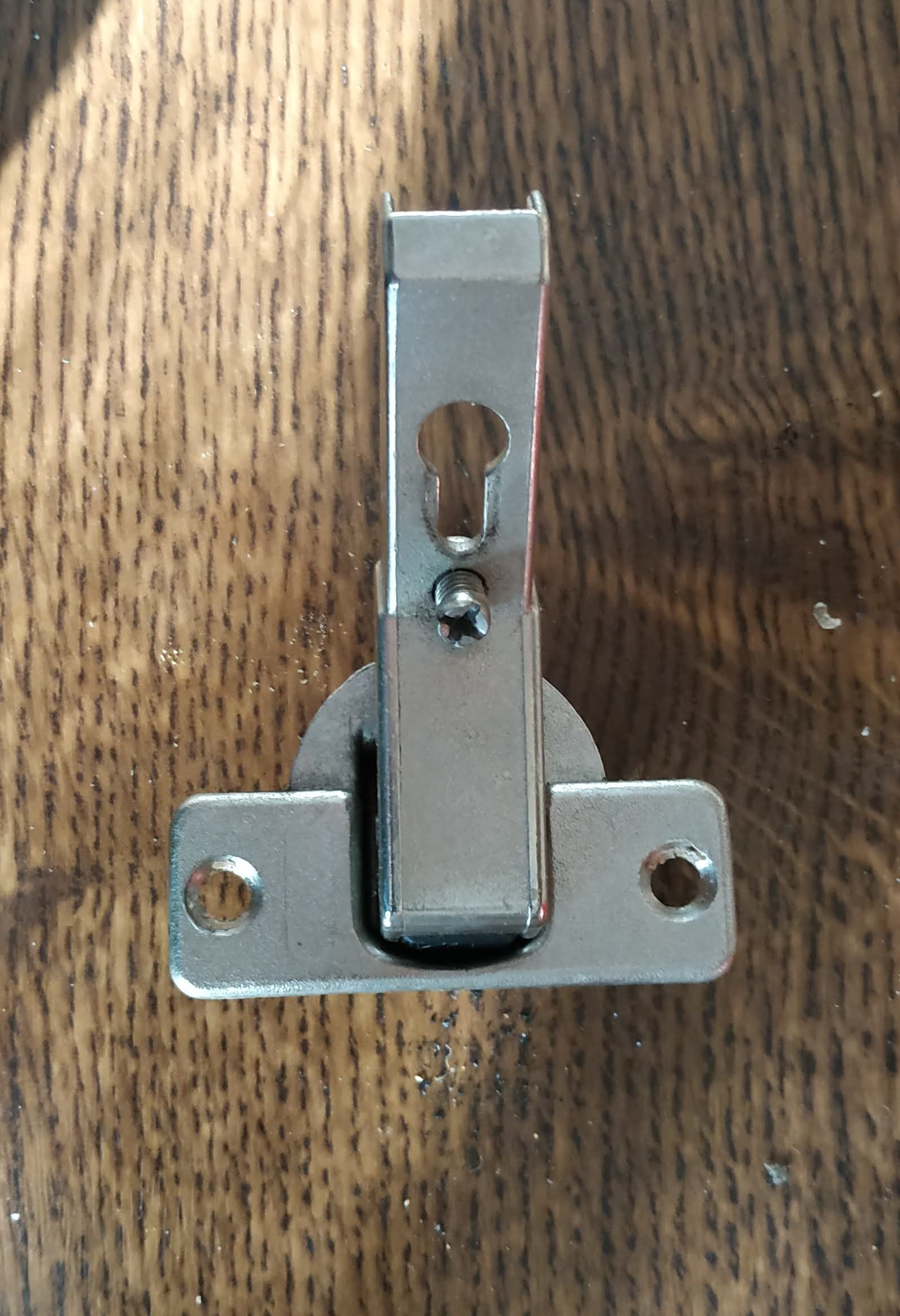

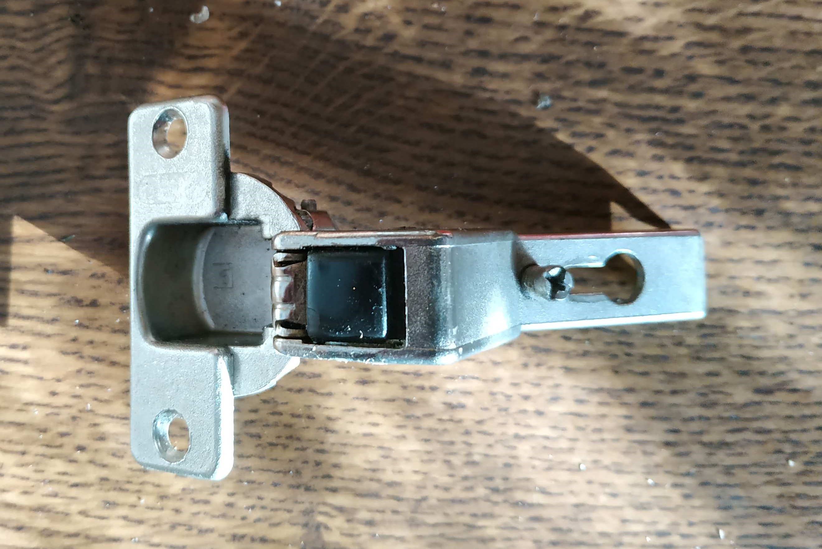

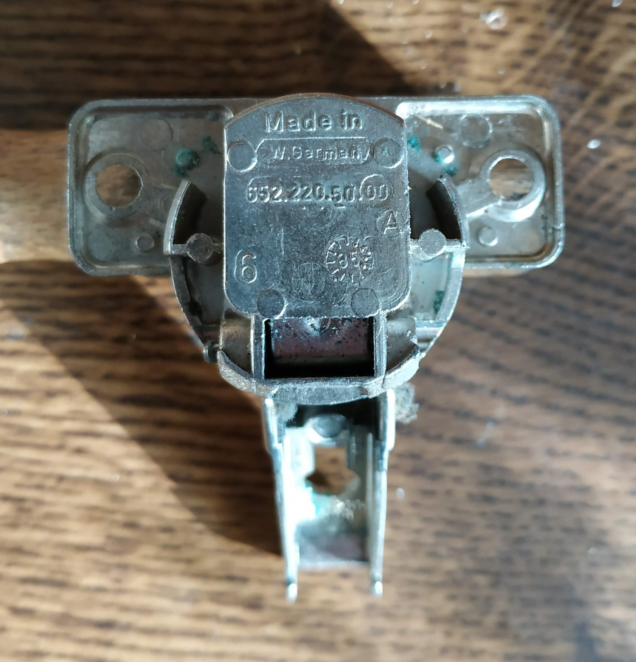

Suche für einen ca. 40 Jahre alten Eckschrank in der Küche ein paar neue Topfbänder.
Auf dem Topfband stehen folgende Nummern: 622.220.50.00 und 500.200.76.03 und die Platte hat die Bezeichnung 301 266 00 / 00
Leider finde ich mit der Bezeichnung nichts passendes mehr. Wo finde ich den passenden Ersatz?

die Topfbänder sind von Mepla Lautenschläger. Leider gibt es die Firma nicht mehr, sie ist in Grass/Würth eingeflossen. Das ist für dich aber egal, du kannst die Bänder gegen passende einer anderen Firma tauschen.
Du musst halt schauen wie der Winkel ist und wie groß die Kröpfung ist.

Re: Topfband Eckschrank
Guuden,
Messen wie groß der Aufschlag der Türe auf die Kante des Korpus ist,
zusätzlich das Maß vom Rand der Topfbohrung zur Kante der Türe.
Danach in der Liste eines Herstellers oder bei einem Fachhändler
den Bandtyp und die Stärke der Montageplatten ermitteln.
