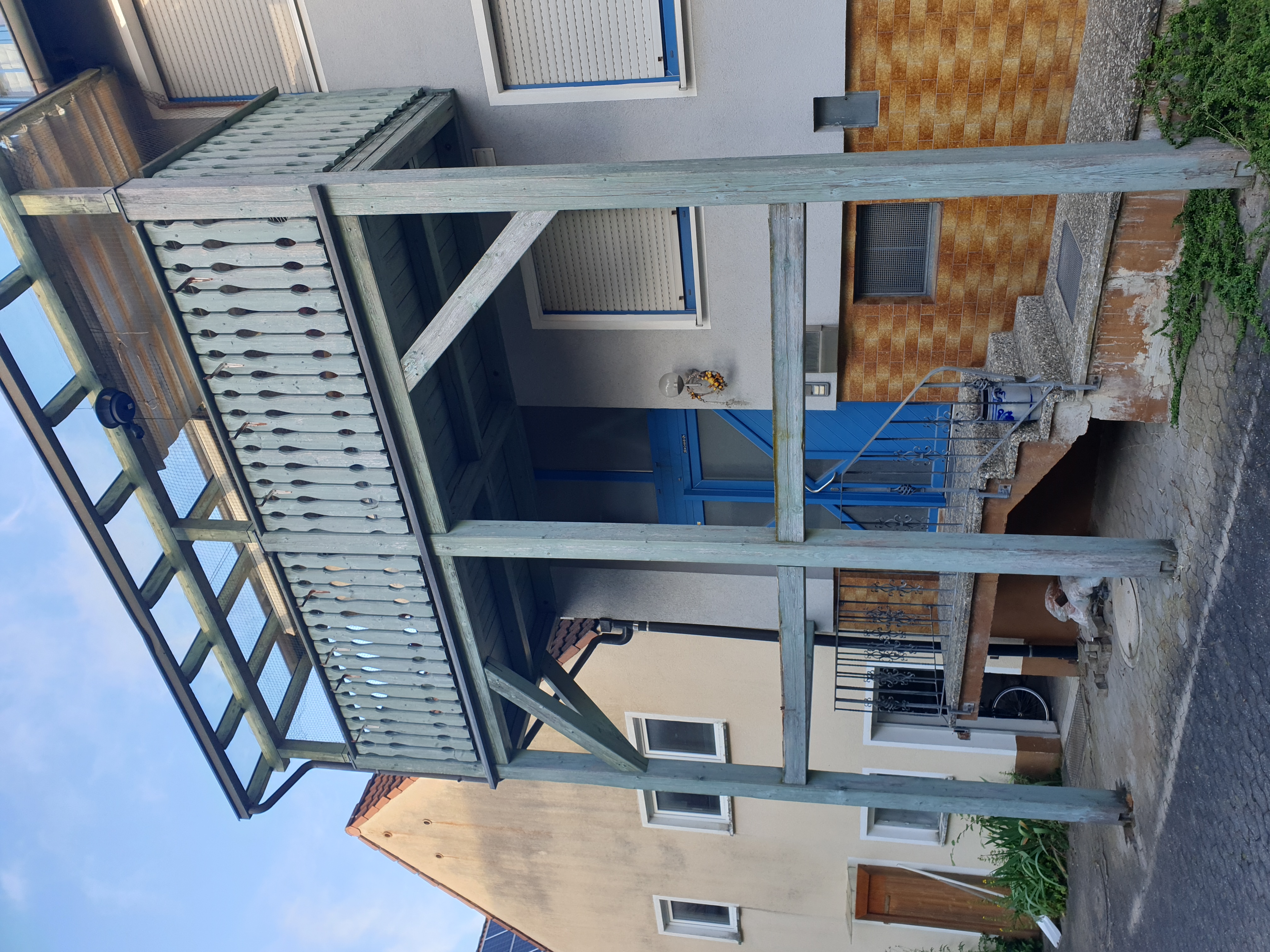

Hallo Zusammen,

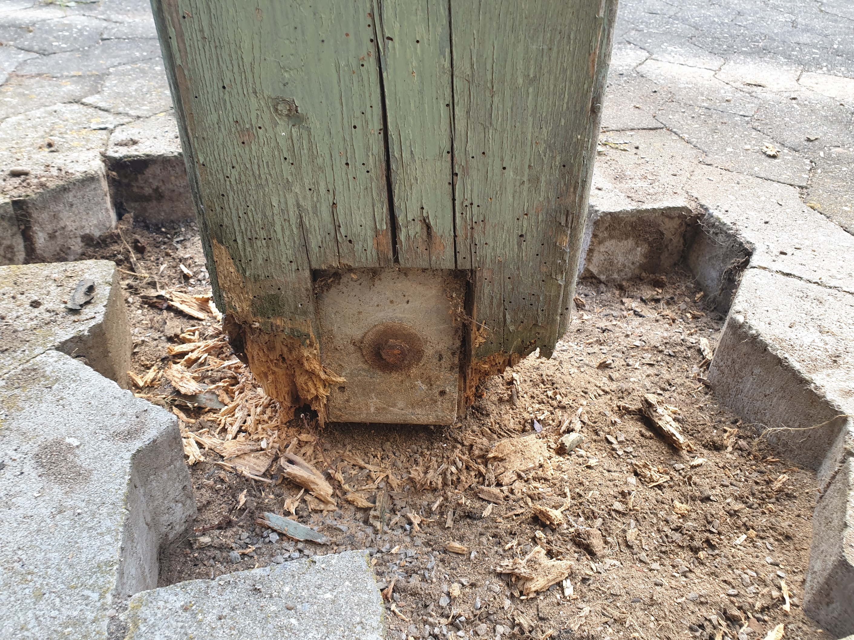

die 3 Stützen (19cm) meines Holzbalkons sind vom Boden her vergammelt. Leider wurden die U-träger damals zu tief gesetzt, dass die Balken mit eingepflastert wurden.
Meine Idee wäre, die bestehenden Eisenträger oberkante Dorn ab zu schneiden und um 40cm zu verlängern. (auf den vorhandenen Stahldorn einen neuen U-träger draufschweißen). So müsste ich nur den bestehenden Balken um 40cm abschneiden, das Morsche wäre weg und der Balken aus der Feuchtigkeit.
Soweit die Theorie, kann man die in die Praxis umsetzen? Wie würded ihr eine stabile Verbindung zwischen altem Dorn und neuem U-träger machen?
Erschwerend kommt noch hinzu, dass 2 der Balken um einige Grad am Boden verdreht sind. (normales Bauholz)

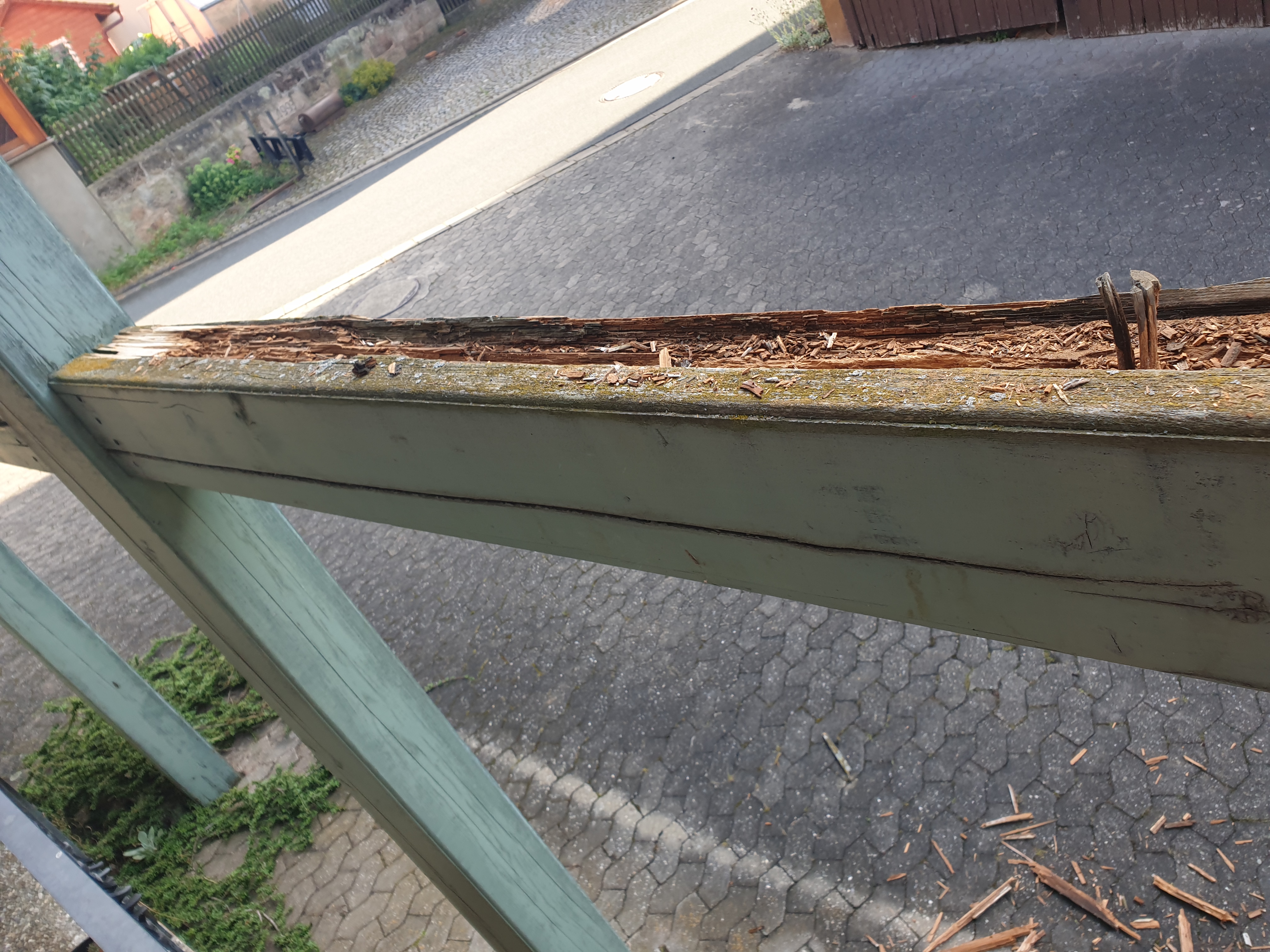

Die vorderen 2 waagerechten Balken zwischen den Stützen müssen auch noch erneuert werden. (vermutlich vor der kürzung der Balken ?).

Hallo Erwin,
Das sieht nun wirklich nicht gut aus.
Die senkrechten Stützen unten abzuschneiden bis ins gesunde Material, hört sich für mich erstmal gut an. Als Metaller dachte ich spontan an Vierkantrohre, die man praktisch von unten über den Balken schieben könnte, und mit Schrauben dann fixieren. Deine Vorstellung, diese Balkenträger zu verlängern, erscheint mir ein bißchen labil. Evt. wäre es sinnvoller, die alten Träger ganz zu entfernen und die Vierkantrohre unten mit einer Ankerplatte zu versehen.

Was ich mir allerdings frühzeitig anschauen würde, wären die beiden fauligen Querbalken. Meine Befürchtung ist, dass sich die Fäulnis evtl. über Zapfenlöcher weiter ausgebreitet hat und so auch die Pfosten weiter geschwächt hat. Das würde ich Prüfen und gleich im Vorfeld überlegen, wie dann weiter zu verfahren ist.
Eine besonders gute Reparaturmöglichkeit ist mir dafür leider noch nicht eingefallen.

die von Dir verlinkten neuen Träger würden von unten ins Hirnholzgeschraubt werden, oder?
Das scheint mir nicht dauerhaft stabil. Der neue Träger sollte das Holz wieder seitelich fassen.
