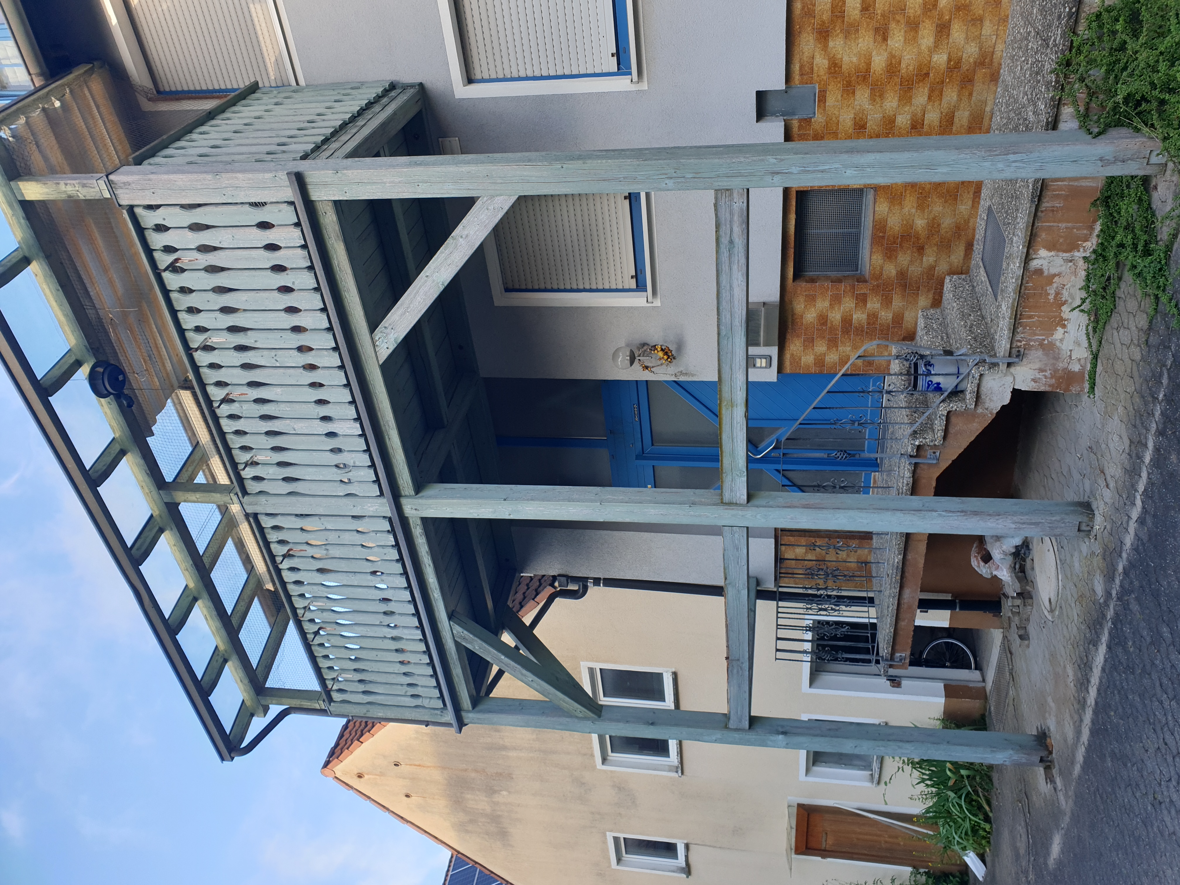

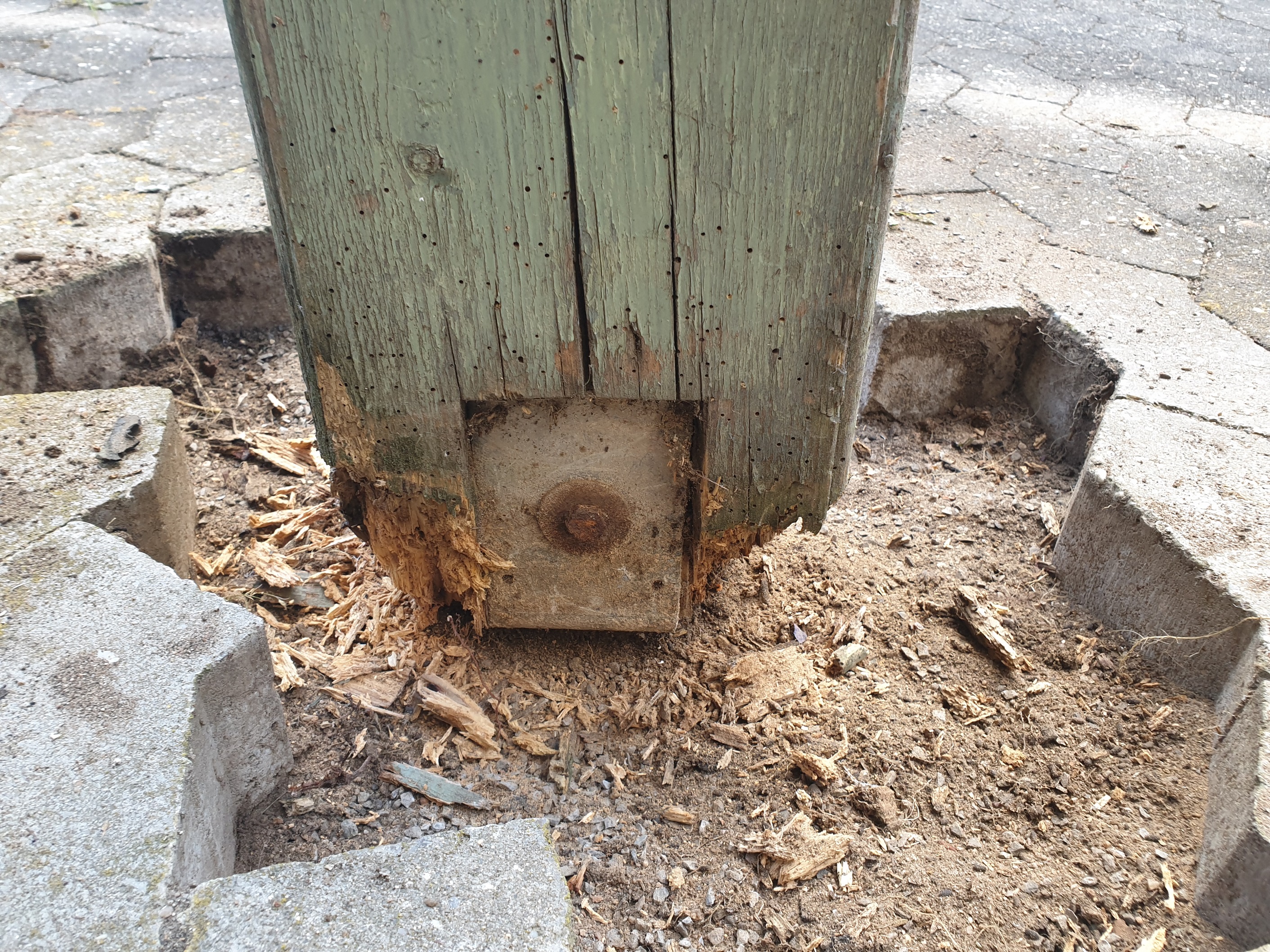

die 3 Stützen (19cm) meines Holzbalkons sind vom Boden her vergammelt. Leider wurden die U-träger damals zu tief gesetzt, dass die Balken mit eingepflastert wurden.
Meine Idee wäre, die bestehenden Eisenträger oberkante Dorn ab zu schneiden und um 40cm zu verlängern. (auf den vorhandenen Stahldorn einen neuen U-träger draufschweißen). So müsste ich nur den bestehenden Balken um 40cm abschneiden, das Morsche wäre weg und der Balken aus der Feuchtigkeit.
Soweit die Theorie, kann man die in die Praxis umsetzen? Wie würded ihr eine stabile Verbindung zwischen altem Dorn und neuem U-träger machen?
Erschwerend kommt noch hinzu, dass 2 der Balken um einige Grad am Boden verdreht sind. (normales Bauholz)

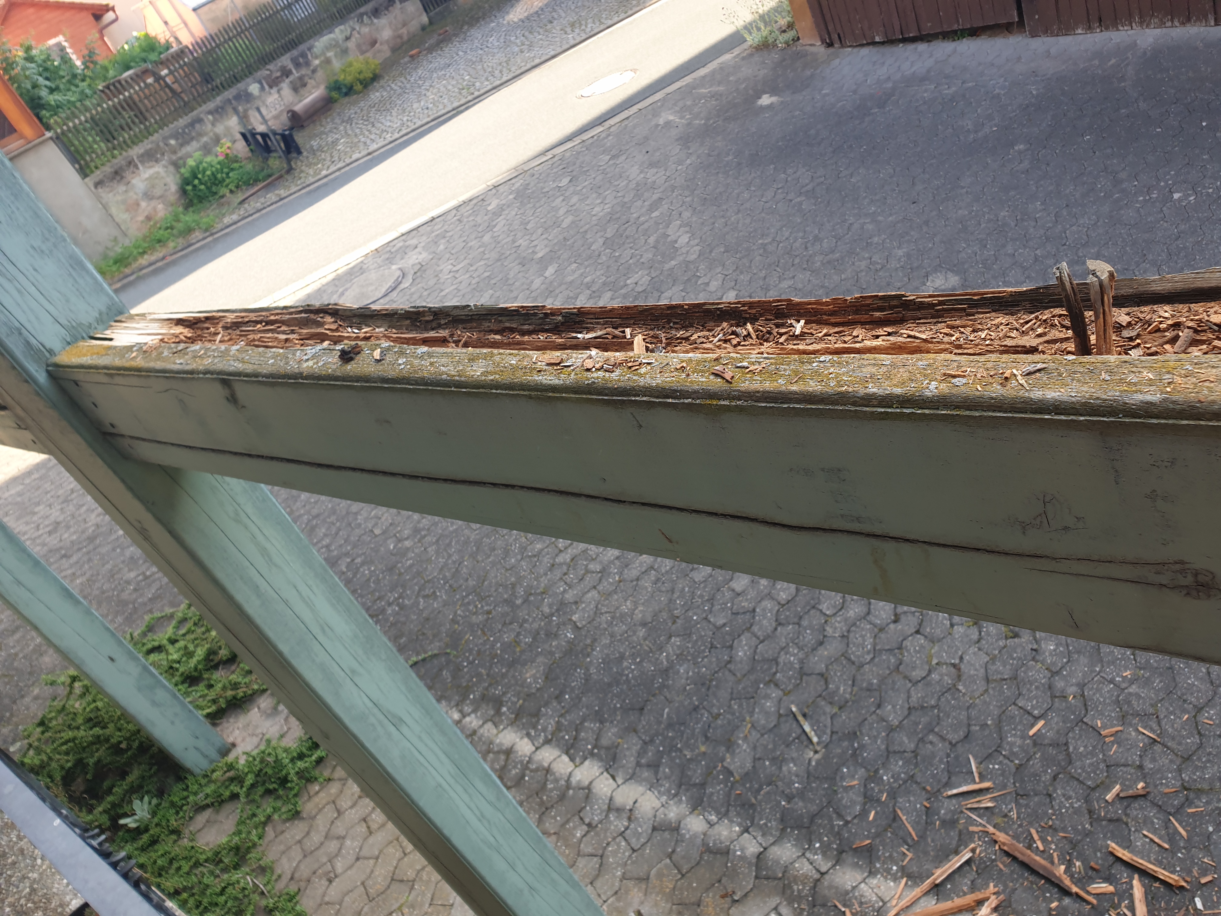

Die vorderen 2 waagerechten Balken zwischen den Stützen müssen auch noch erneuert werden. (vermutlich vor der kürzung der Balken ?).

Die senkrechten Stützen unten abzuschneiden bis ins gesunde Material, hört sich für mich erstmal gut an. Als Metaller dachte ich spontan an Vierkantrohre, die man praktisch von unten über den Balken schieben könnte, und mit Schrauben dann fixieren. Deine Vorstellung, diese Balkenträger zu verlängern, erscheint mir ein bißchen labil. Evt. wäre es sinnvoller, die alten Träger ganz zu entfernen und die Vierkantrohre unten mit einer Ankerplatte zu versehen.

danke für Deinen Beitrag. Grundsätzlich ein guter Gedanke. Das mit den Vierkantrohren hätte aber den großen Nachteil, dass das Holz dann wieder nicht an der Luft trocknen könnte. Und man würde es nicht mal sehen, falls wieder irgendwo Wasser rein läuft oder es schwitzt.
Vermutlich würden die auch ein kleines Vermögen kosten, wenns die überhaupt in 19x19 gibt.
Aber ich bin auch schon ein Stück weiter. Es gibt in der Höhe verstellbare Pfostenträger, von 30 bis 45cm. Die würde ich auf die bestehenden Punktfundamente Dübeln.

die höhenverstellbaren Pfostenträger sind in der Regel nur für leichte Holzkonstruktionen und/oder für Zaunpfosten etc. geeignet.
Meiner Meinung nach solltest du dein Problem mit einem Statiker vor Ort besprechen. Er wird sicher eine gute Lösung finden. Er wird dir auch sagen können, ob das, was du vorhast, zulässig ist oder nicht. Von den Fotos her kann man die Sache nicht hinreichend beurteilen. Der Übergangsbereich zwischen Beton und Stahl ist z.B. überhaupt nicht zu sehen. Man kann daher auch nicht beurteilen, ob sich hier nachträglich eine Stahlkonstruktion mit Dübeln befestigen lässt, oder ob die Dübel zu nah am Fundamentrand sitzen würden, oder usw. ... hier gibt es einiges zu bedenken, bevor man sich für eine tragfähige Konstruktion entscheidet und loslegt.

von den neuen Pfostenträgern ist jeder für über 1,5 Tonnen ausgelegt. (also 4,5T, da ist genügend Sicherheit mit drinn auch im verlängerten Zustand). Zusätzlich ist der Balkon noch mit einer dicken Pfette an der Hauswand verschraubt.
Er ist auch in sich verstrebt, dass nur wenige seitliche Kräfte auftreten.
Die Punktfundamente sind breit genug, dass die Schrauben weit genug vom Rand weg sind, sonst würd ich es natürlich nicht machen. (Hab eines weiter geöffnet)
Danke für Deinen Hinweis, aber das hält auch auf Dauer.

Was ich mir allerdings frühzeitig anschauen würde, wären die beiden fauligen Querbalken. Meine Befürchtung ist, dass sich die Fäulnis evtl. über Zapfenlöcher weiter ausgebreitet hat und so auch die Pfosten weiter geschwächt hat. Das würde ich Prüfen und gleich im Vorfeld überlegen, wie dann weiter zu verfahren ist.
Eine besonders gute Reparaturmöglichkeit ist mir dafür leider noch nicht eingefallen.

es gibt am ganzen Balkon keine Zapfenverbindungen, wurde alles mit T-verbindern gemacht. Außer den Bekannten Stellen ist alles trocken und Fest.

die von Dir verlinkten neuen Träger würden von unten ins Hirnholzgeschraubt werden, oder?
Das scheint mir nicht dauerhaft stabil. Der neue Träger sollte das Holz wieder seitelich fassen.

solche gibts leider nicht in benötigter Höhe. Aber warum sollten die nicht auf Dauer stabil sein? Entscheidend ist die Qualität des Holzes, und die ist dann aufgrund des Abstandes zum Boden gegeben. Da hab ich keine Bedenken.

man könnte doch auch einen stabilen Winkel oben auf die Träger schrauben und die Stützbalken dann seitlich verschrauben. Zusätzlich 1 - 2 cm Luft unter den Stützbalken als konstruktiver Holzschutz.
PS:
Oder selber schweißen falls man kann
