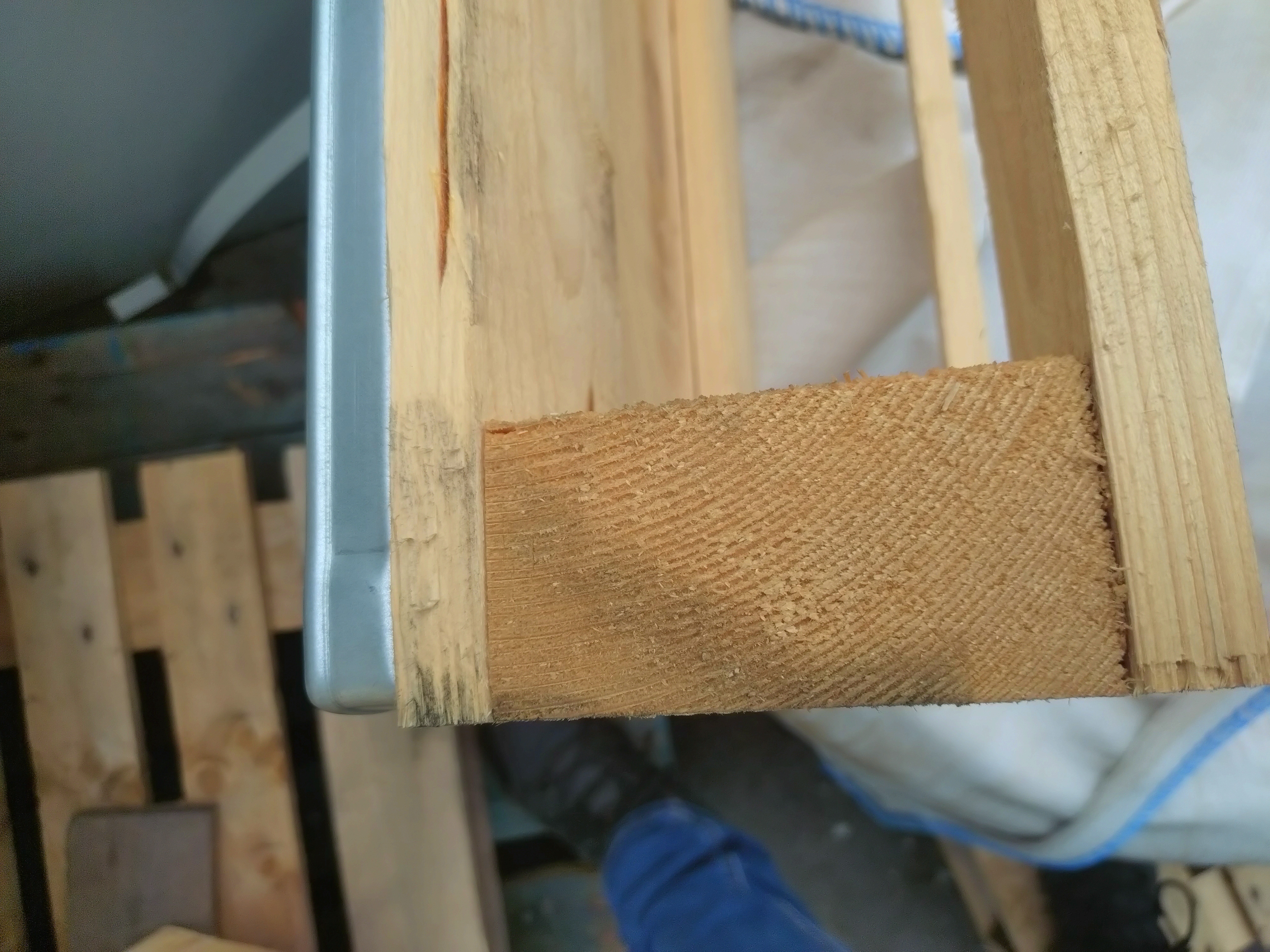

Ich bekomme bei mir in der Firma in letzter Zeit vermehrt Metallverstärkte Holzkisten (wie auf dem Bild) geliefert. Da ich keine Lust habe die für viel Geld dem lokalen Entsorger in den Rachen zu werfen würde ich sie gerne (wie die restlichen 10-15 Tonnen Einwegpaletten und Transportkisten) zum heizen verwenden.
Da ich jedoch absolut kein Holzprofi bin habe ich jedoch keine Ahnung ob und wenn ja wie ich diese Holzkisten kleinsägen könnte.
Daher wäre ich froh um entsprechende Tipps.

Kreissäge mit nagelfestem Blatt.

An den Trennstellen mit je zwei Schnitten mit der Flex ein Stückchen der metallenen Umfassung raustrennen
und dann mit Kettensäge oder Handkreislsäge das Holz schneiden.
Ich nehme an, dass es sich um Umfassungen aus schmalem Blechprofil in U- Form handelt.
Das Bild gibt leider nicht viel informatives her!

je nach Befestigung der Blechrahmen: Ggf. mit einer großen Beißzange und/oder einem Nagel- oder Hebeleisen das Metall entfernen?
Holzkisten könnten je nach Ausführung (Sperrholz?) auch als Materialquelle Interessant sein. Ich kenne einige Schulen, die sehr dankbar sind, wenn sie für den Werkunterricht verwertbares Material umsonst bekommen. Holzverarbeitende Betriebe zeigen sich da wohl nur selten spendabel und werfen Reste teils lieber in den Hacker. Nur als Hinweis gedacht - ich weiß nicht, wie es in Deiner Region aussieht und ob die Kisten überhaupt brauchbares Material abwerfen.

Ein Bild oder mehrere, auch von der Draufsicht, könnte zur weiteren Beratung hilfreich sein.
