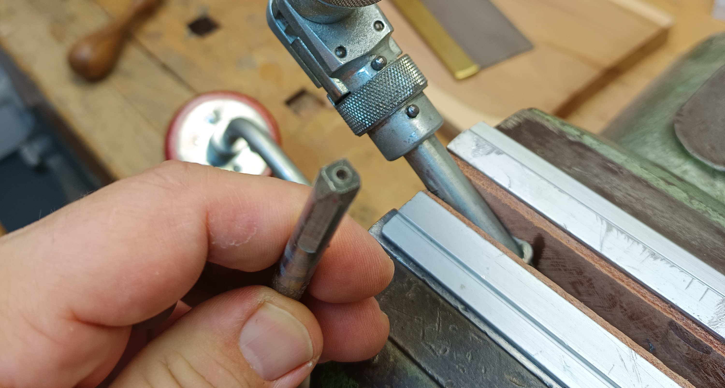

Das ist der Bohrer, an den ein Vierkant angeschliffen wurde.
Das kann man selber bei jedem Bohrer mit einem Schleifbock machen.Das funktioniert acuh mit Zweibackenfuttern

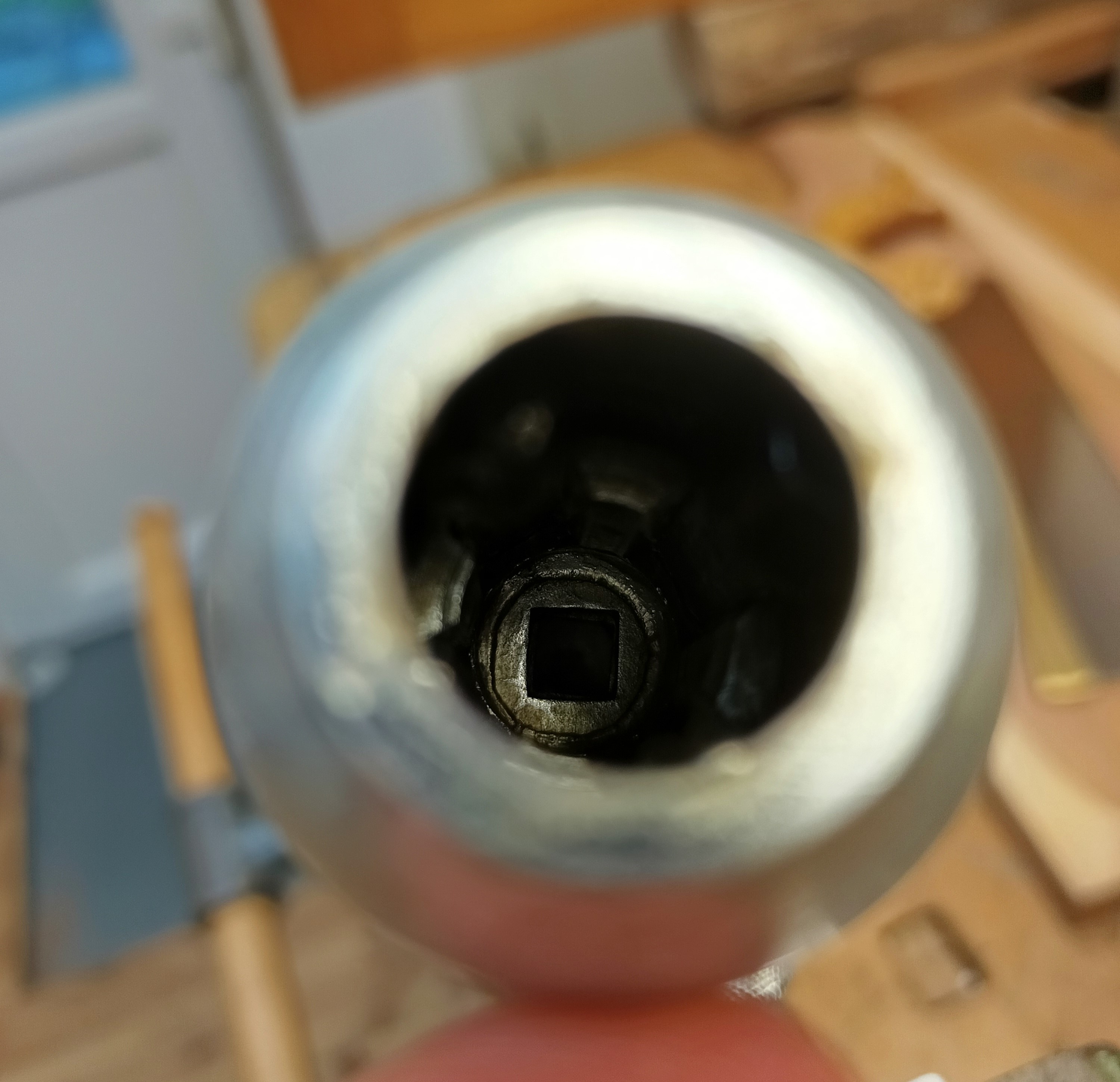

Meine Idee zum selbstgebauten Adapter von Virbackenfutter-Bohrwinde auf 9hex:
Das ist ein Vierkantfuttter von innen:

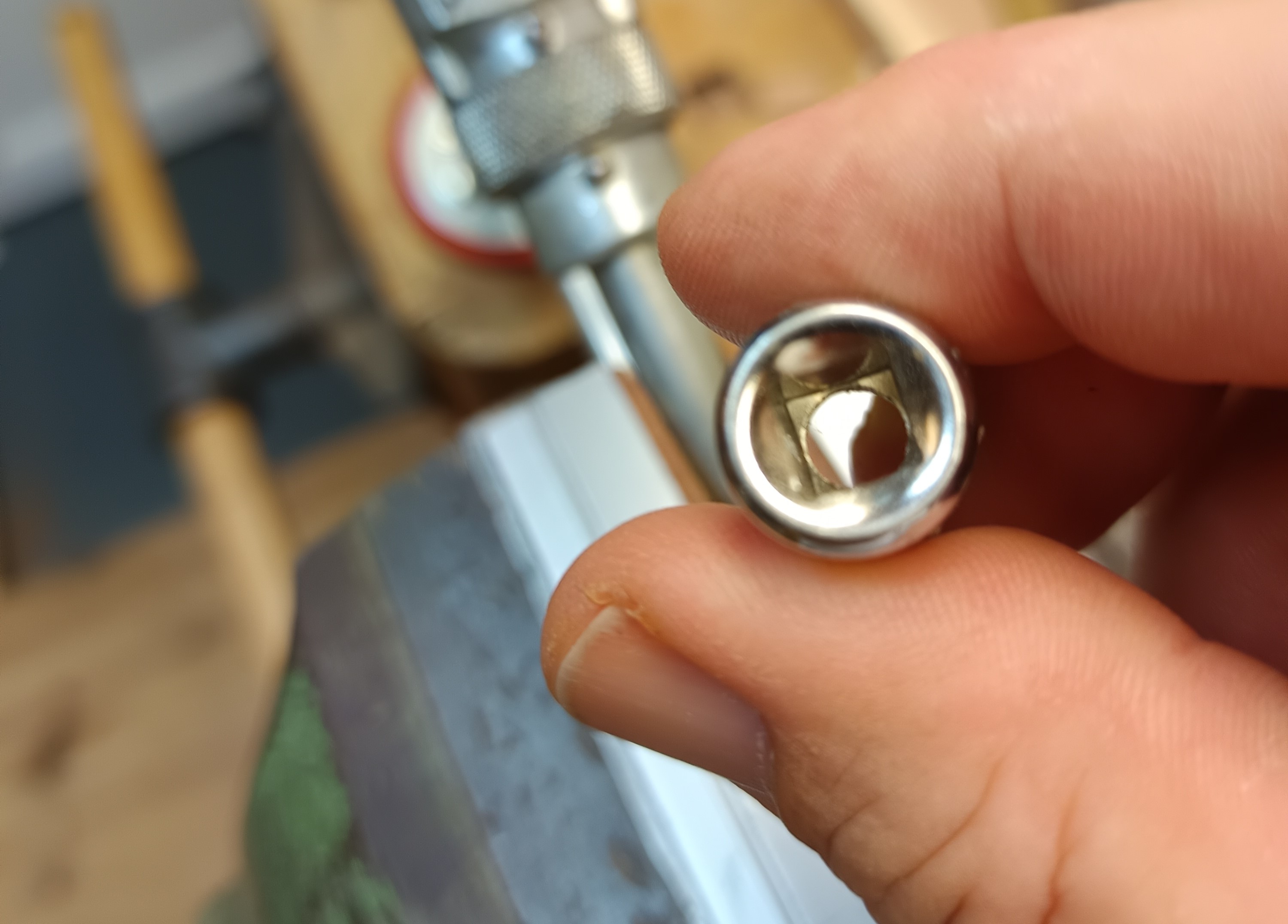

Das ist eine 9mm Nuss

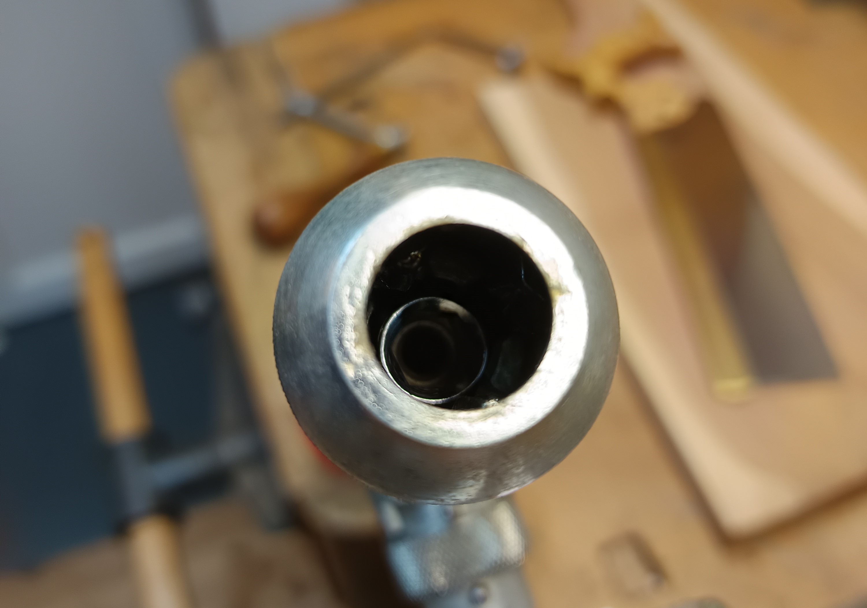

Die passt in der Vierkantfutter:
Jetzt muss man nur noch einen männlichen Vierkant feilen, der die beiden weiblichen Vierkante miteinander verbindet.
Muss nicht mal besonders genau sein.
