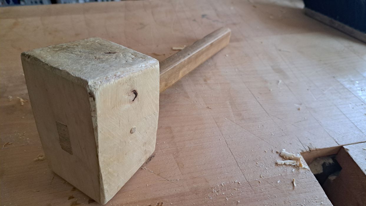

Hall Markus, das sind drei sehr schöne Hämmer geworden.
Besonders gefällt mir die Gestaltung des Stieles
und auch mit so kleiner Abweichung frei Hand zu bohren ist schon eine Leistung.
Ich selber habe vor einiger Zeit auch einen gemacht
und lange nicht soviel Sorgfalt auf den Stiel verwandt:
240611 Holzhammmer.jpg (96.35 KiB) 14571 mal betrachtet
Der Kopf ist aus Weißbuche, ich habe den Stiel durchgezapft und mit einem Dübel gesichert.
Wie Du siehst hat er schon harte Arbeit hinter sich,
eines meiner meistbenutzen Werkzeuge eigentlich.
Grüße, Christof.
