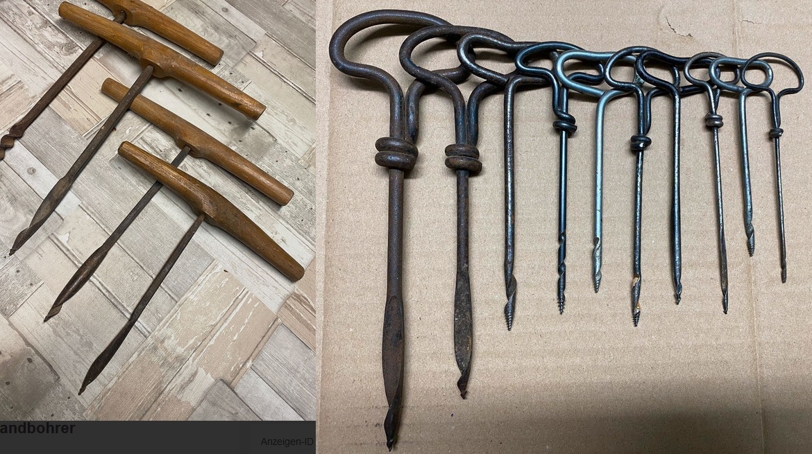

hat schon mal jemand Schneckenbohrer (große wie kleine) geschärft?
Ich wäre über jeden Hinweis, wie man die schärft dankbar.

Interessante Frage. Ich muß ehrlich gestehen, daß ich mich das auch schon gefragt habe. Allerdings habe ich solche Bohrer selber nicht, hatte die aber auch schon in der Hand.
Ich konnte auch nichts dazu finden, wie die hergestellt werden. Optisch sehen die aus, als ob die löffelartig ausgeformt werden und dann in sich verdreht und dann wurde die Spitze noch angeschliffen.
Prinzipiell gäbe es da vermutlich drei Möglichkeiten:
1. Mit dem Dremel (Proxxon...) in die "Spannut" und dann von innen her eine scharfe Kante anschleifen.
2. Von außen eine scharfe Kante anschleifen, mit dem Nachteil, daß der Lochdurchmesser kleiner wird.
3. Recycling bzw. Vitrine zum anschauen.
PS: Der dritte Punkt war nicht so ganz ernst gemeint, da du da durchaus auch hochwertigere, erhaltenswerte Versionen mit Holzgriff hast, aber gerade die würde ich nicht zerschleifen wollen, wenn nicht klar ist, ob das auch funktioniert.

an einigen alten Bohrern dieses Typs habe ich eindeutige Feilspuren gesehen, teils wurde die Hauptschneide nach dem Feilen augenscheinlich noch geschliffen / abgezogen (Schleif/abziehstein) oder aber nur geschliffen.
Meiner Einschätzung nach waren die Handwerker früher häufig wenig zimperlich, was das Schärfen der Werkzeuge angeht. Das Zeug musste funktionieren. Es liegt also nahe, dass da einfach das genommen wurde, was eh da war: kleine Feilen für die Spitze und evtl. für eine grob versaute Hautpschneide, den Rest mit einem mittleren/feinen Schleifstein bearbeitet und weiter gehts.
Ob die ganz kleinen "Nagelbohrer" jemals nachgeschärft wurden, würde ich allerdings in Frage stellen. Sehr klein, fummelig und vielleicht damals schon recht billig neu zu kaufen. Machbar ist das mit ruhiger Hand, guten Augen und passendem Werkzeug aber sicher.

Hallo Horst, hallo Max,
danke für eure Hinweise.
Eine klare Schärfanleitung scheint es für diesen Bohrertyp anscheinend nicht zu geben.
Schade, da ich diese Bohrertyp zu schätzen gelernt habe.
Zum einen, weil es auch kleine Bohrdurchmesser mit konischen Vierkantschaft für die Bohrwinde gibt, zum anderen sind die Ausrisse beim Durchbohren nicht so stark wie bei einem normalen Bohrer.

Sean Hellmanns Buch "Sharp" hat etwas über eine Seite (236f) darüber. Im Wesentlichen muss man die Innenkanten der Spirale mit einer Rundfeile schärfen und die Aussenflächen abziehen.
Jim Kingshott "Sharpening - the complete guide" hat einen knappen Absatz. In Hocks "The perfect edge" werden diese Art Bohrer nicht behandelt. Sharpen This von Schwarz ist im Grunde auf Hobel und Beitel ausgerichtet und hat wohl gar nichts zu Bohrern.

werde ich mal ausprobieren.Spirale mit einer Rundfeile schärfen und die Aussenflächen abziehen

Wollte mal nachfragen, ob das Schärfen bei Dir funktioniert hat, da ich auch gerade ein paar Bohrer dieses Typs, zusammen mit anderen, erhalten habe. Dabei ist mir aufgefallen, dass einige Bohrer nicht mehr den angegebenen Durchmesser haben, sondern oft bis zu einem Millimeter weniger. Vielleicht wurde das doch in Kauf genommen, oder aber falsch geschärft.
Wofür wurden diese Bohrer eigentlich genutzt? Haben die irgendwelche Vorteile gegenüber den herkömmlichen Irwins oder Jennings?

Habe hier auch eine kleine Kiste voller historischer Bohrer, bzw. Handbohrer und für die Bohrwinde. Diese konischen Schneckenbohrer müssen zwangsläufig ihren Durchmesser einbüßen. Ich mag da Falsch liegen, aber aus reichlicher Praxis Bohrer selbst zu schärfen, ist dieses für mich einleuchtend.
Habe versucht diese Schneckenbohrer konisch zu schärfen. Da braucht man eine ruhige Hand und Geduld. Meine Bohrwerkzeuge schärfe ich mit Diamantnadelfeilen. Um das Schärfen zu üben... mit einen Lackstift die Flächen markieren. Dann bekommt man ein Gefühl für die Winkel und Führung der Feile. Es zeichnet sich der Bereich ab, wo die Feile Material abnimmt. Ich finde, eines der schwierigsten Bohrertypen, die bearbeitet werden können ( im Bereich Handbohrer ).
Auf Wikipedia steht, das Schlangenbohrer zum Vorbohren für Nägel dienen. Sie hinterlassen eine raue Bohrwand. Diese ist wiederum ein Vorteil:
Die Nägel werden festgehalten.

Mallo Michael,flüsterholz hat geschrieben: Mi 13. Nov 2024, 22:34
Gruß Michael
Schneckenbohrer braucht man auch für Bohrungen ins Hirnholz. Es geht ja immer darum,
Holzfasern zu zerschneiden und da ist der Schlangenbohrer mit der Flachen Schneide bim Hirnholz weniger effizient.

Interessante Anwendung. Dann könnte es sich um so mehr lohnen, diese zu schärfen.
Hallo Martin
So werde ich es mal versuchen.
