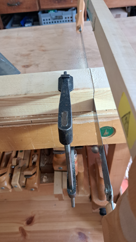

Liebe Mitschaffende,
wenn ich Kantholz oder Friese für einen Rahmen präzise ablängen möchte mache ich das so:
- 20240601_145644.png (562.41 KiB) 12423 mal betrachtet
Links neben der Säge gibt es noch eine zweite Zwinge ist aber nicht mehr im Bild.
Mit den Zwingen ist es immer ein bisschen Gefummel bis alles fertig ist.
Meine Frage: würden Holdfasts / Werkstückniederhalter genauso gut, nur eben weniger umständlich, fixieren?
Ich denke die Exemplare, die es von Gramercy tools gibt.
Grüße, Christof.

Danke Markus, für die Auskunft.
Interessant, wie Du das löst. Über so eine Sägelade sollte ich auch mal nachdenken, auch Deine Hobelbank gefällt mir gut - selbstgebaut?
Ich habe eben mal nachgemessen, die Plattenstärke bei meiner Ulmia, abseits der Bankhaken beträgt 65mm.
Bei Dieter Schmid finde ich folgende Angaben zu den Gramercy Holdfasts:
"Hergestellt für Löcher mit einem Durchmesser von 19 mm
Plattenstärke mindestens 45 mm
Ausladung 170 mm
Einspannhöhe max. 190 mm bei einer Plattenstärke von 50 mm."
Sollte also passen.
Probieren geht über studieren, ich besorge mir jetzt mal zwei Exemplare und werde dann berichten.
Grüße, Christof.
