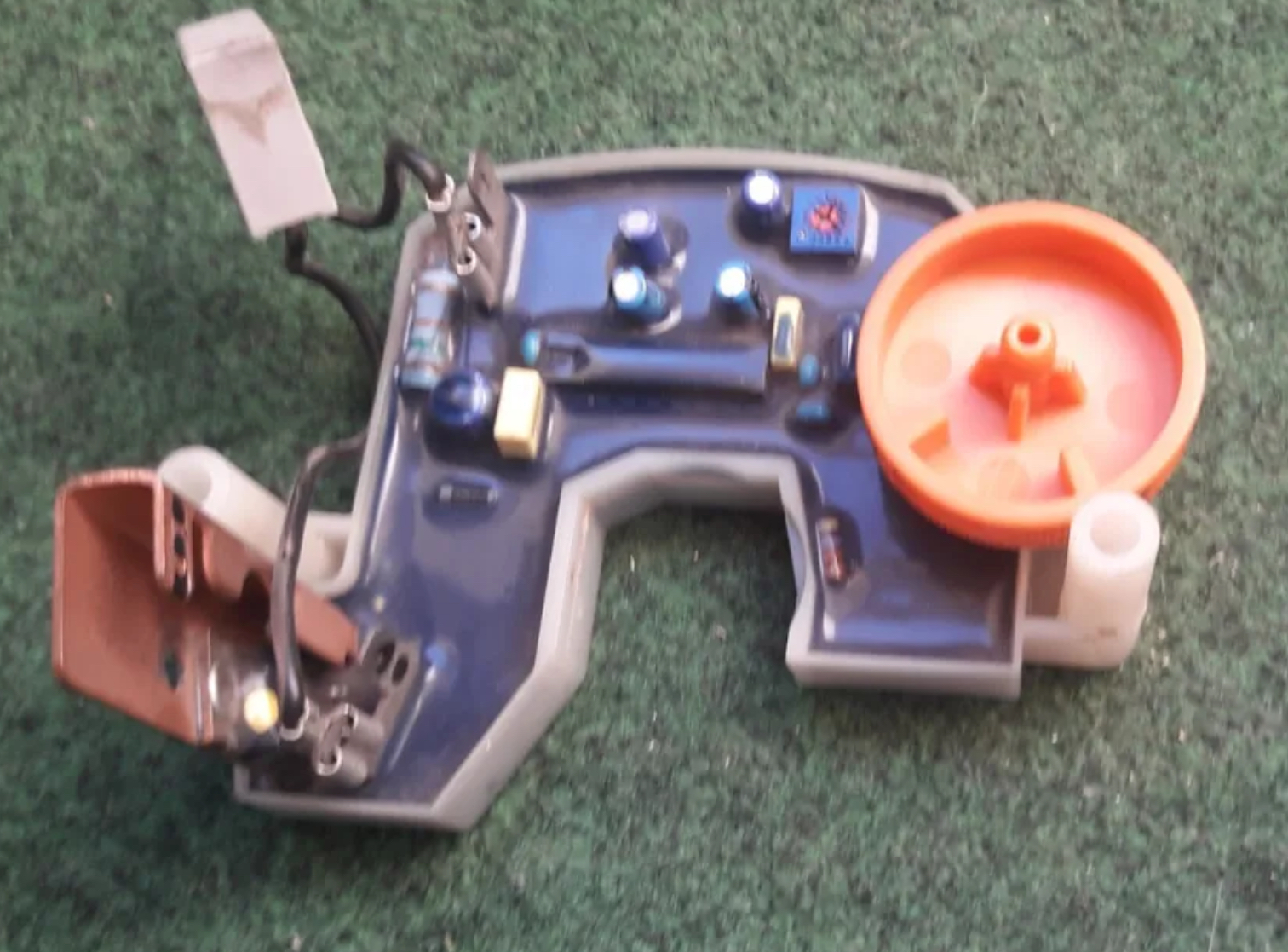

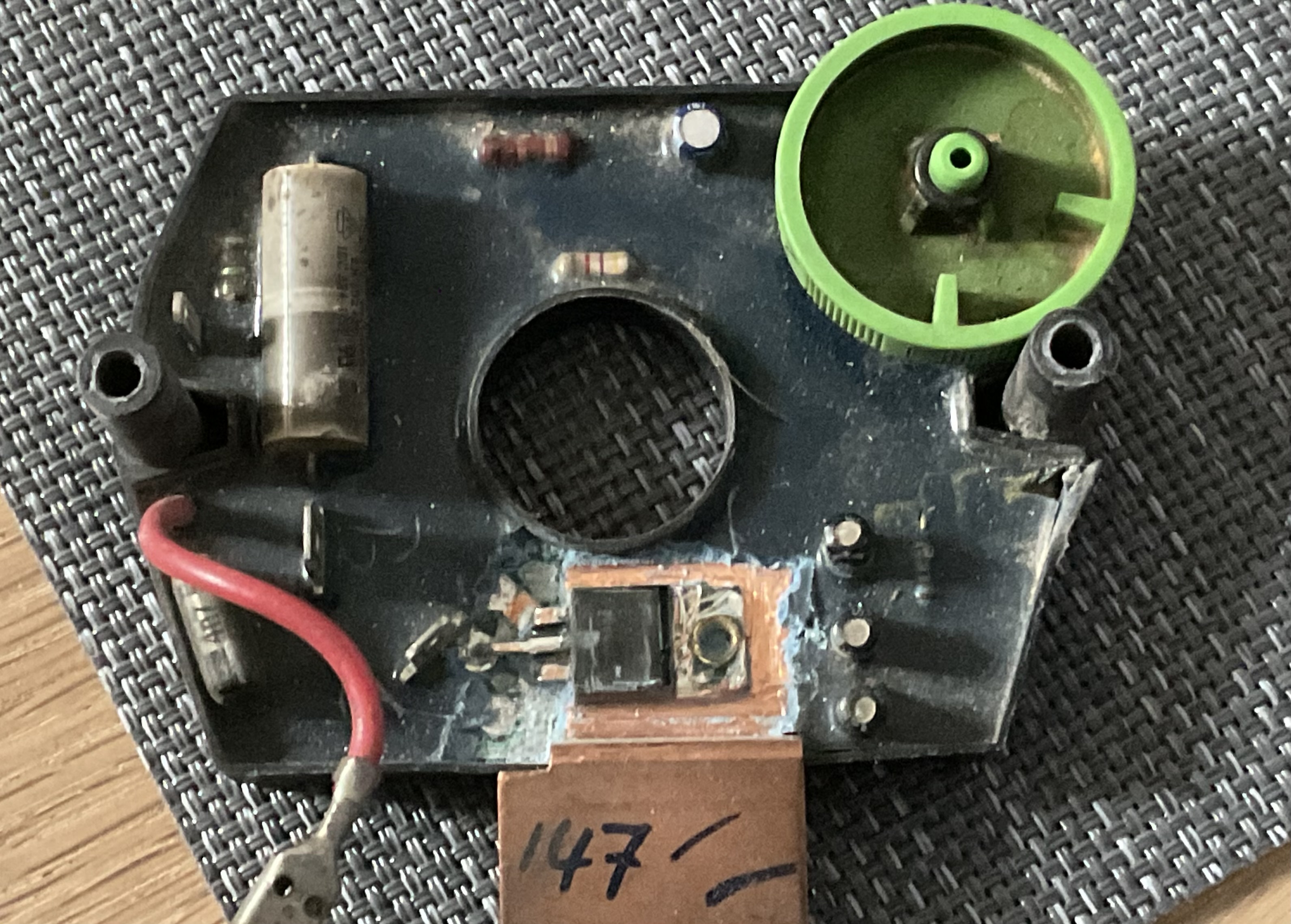

Wie besprochen die versprochen Fotos
Die 0141 zeigt die Regelelektronik der makellosen LO 65 E
Dadurch ist vielleicht zu erkennen das beide unterschiedliche Anschlüsse haben.
Evtl. zeigt der Kondensator der OF 2000 e deutliche schwarzfärbung.
Ich hoffe auf euer Schwarmwissen.

Hallo Rainer,
da du den Triac freigelegt hast, kannst du ja mal mit einem Ohmmeter die Anschlüsse untereinander auf Kurzschluß (0 Ohm) prüfen. Wenn das der Fall ist, hast du zumindest die Gewissheit, dass der Triac defekt ist. Der Triac ist das einzige Bauteil, das mit hoher Leistung umgehen muss, die Wahrscheinlichkeit dass er das defekte Bauteil ist, ist hoch.
Den dann zu tauschen könnte man höchstens, indem man die Anschlussbeine so abkneift, dass möglichst viel stehen bleibt, um daran einen neuen Triac anzulöten. Da der Typ nicht mehr erkennbar ist, musst du rausfinden, wo T1, T2 und Gate sind.
Die Anschlüsse T1 und T2 des Triacs müssen niederohmig mit dem Motor verbunden sein, der verbleibende Anschluss ist der Steuereingang (Gate). Mit dieser Erkenntnis würde ich dann einen Wald- und Wiesen-Typ raussuchen (z.B. BT138), der von der Anschlussbelegung passt.
Das ist alles gefährliche Bastelei! Mein Rat: Manchmal ist die Zeit gekommen für eine neue Investition

Es besteht ja auch noch die Möglichkeit das der Wiederstand im oberen Foto auf 12 Uhr an der runden Öffnung für die Motorwelle defekt ist und ein ähnliches Problem wie von Rafael beschrieben.
Andere Möglichkeit ist noch eine OF 2000 E zu erwerben und diese Regelelektronik als Muster zum Messen nehmen.
