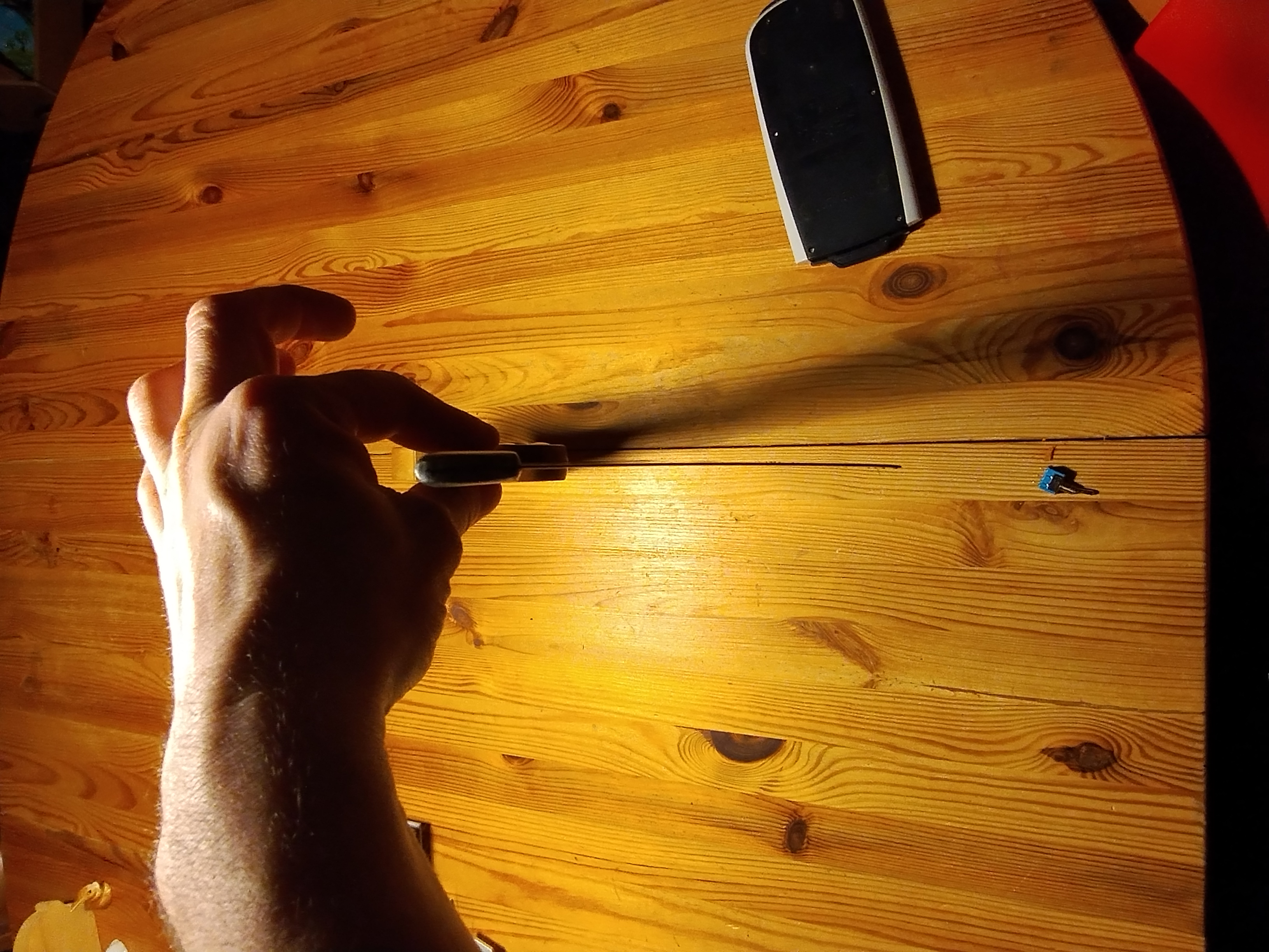

um mich am neu Feilen einer Säge zu üben habe ich mir bei eBay eine alte Henry Disston Zapfensäge erstanden. Als ich sie nun ausgepackt habe, zeigt sich, dass die Zahnlinie, wie auf Fotos in eBay schon gesehen, soweit gerade ist. Das Sägeblatt ist aber insgesamt zu einer Seite gebogen. Ich musste die Säge also schräg halten, um gerade zu sägen. Lässt sich sowas irgendwie begradigen?
Ich hoffe man kann das Problem auf dem Foto erkennen.
Grüße und Danke schonmal

Prinzipiell kann man so etwas richten. Es ist aber nicht immer einfach. Erfahrung hilft dabei.
Mir ist mal ein Hobeleisen zerbrochen als ich es richten wollte, aber die sind meist zu hart.
Ein feilbares Sägeblatt sollte nicht zu hart sein.
Dein großtes Problem dürfte sein, daß das Blatt über die ganze Länge gebogen ist, wie es aussieht. Das dann gleichmäßig gerade zu bekommen ist meines Erachten schwerer als einen Knick heraus zu bekommen.

Ich würde zuerst den Griff demontieren und kucken, ob der das Blatt verzieht.
Falls Ja, bitte Rückmeldung, das ist nicht so einfach zu regulieren.
Nach dem "Schadensbild" aber kein Problem bei Dir.
Dann würde ich Das Blatt ohne Griff etwa 2 cm tief in der Vorderzange meine Hobelbank spannen
und am Rücken in die richtige Richtung biegen.
Sanft anfangen und kontrollieren und ggf. steigern, dann bekommst Du ein Gefühl für das Material.
Wenn das Blatt gerade ist, den Griff wieder montieren und fröhlich sägen.
Dauer: keine zwanzig Minuten.

Vielen Dank für den fachmännischen Rat - so hatte ich mir das vorgestellt. Sobald mal wieder ein bisschen Werkstattzeit drin ist, werde ich mich daran versuchen und dann berichten oder weiter Fragen ;)
