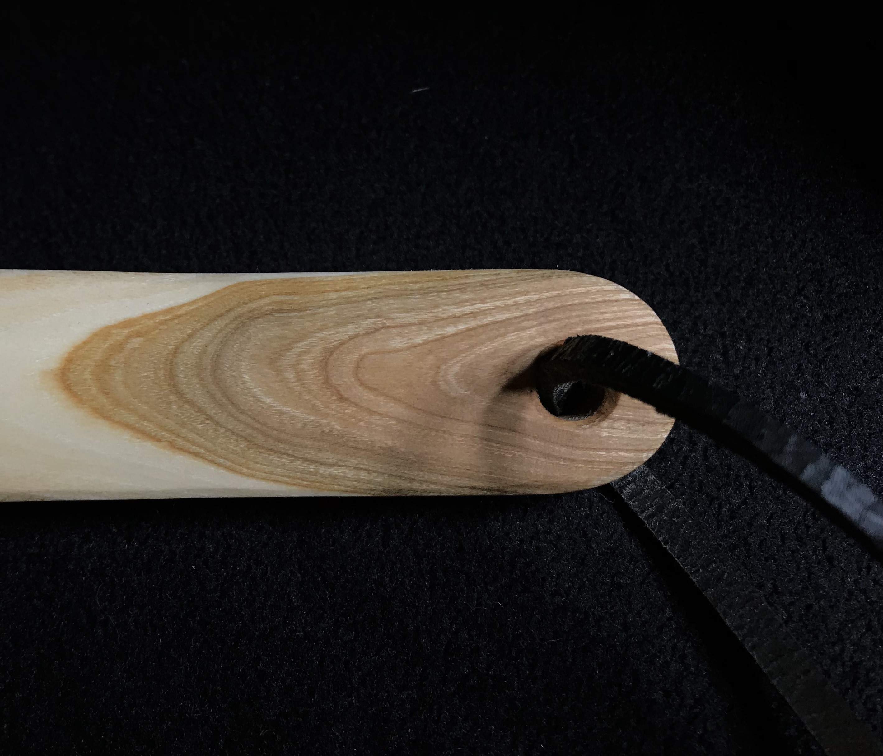

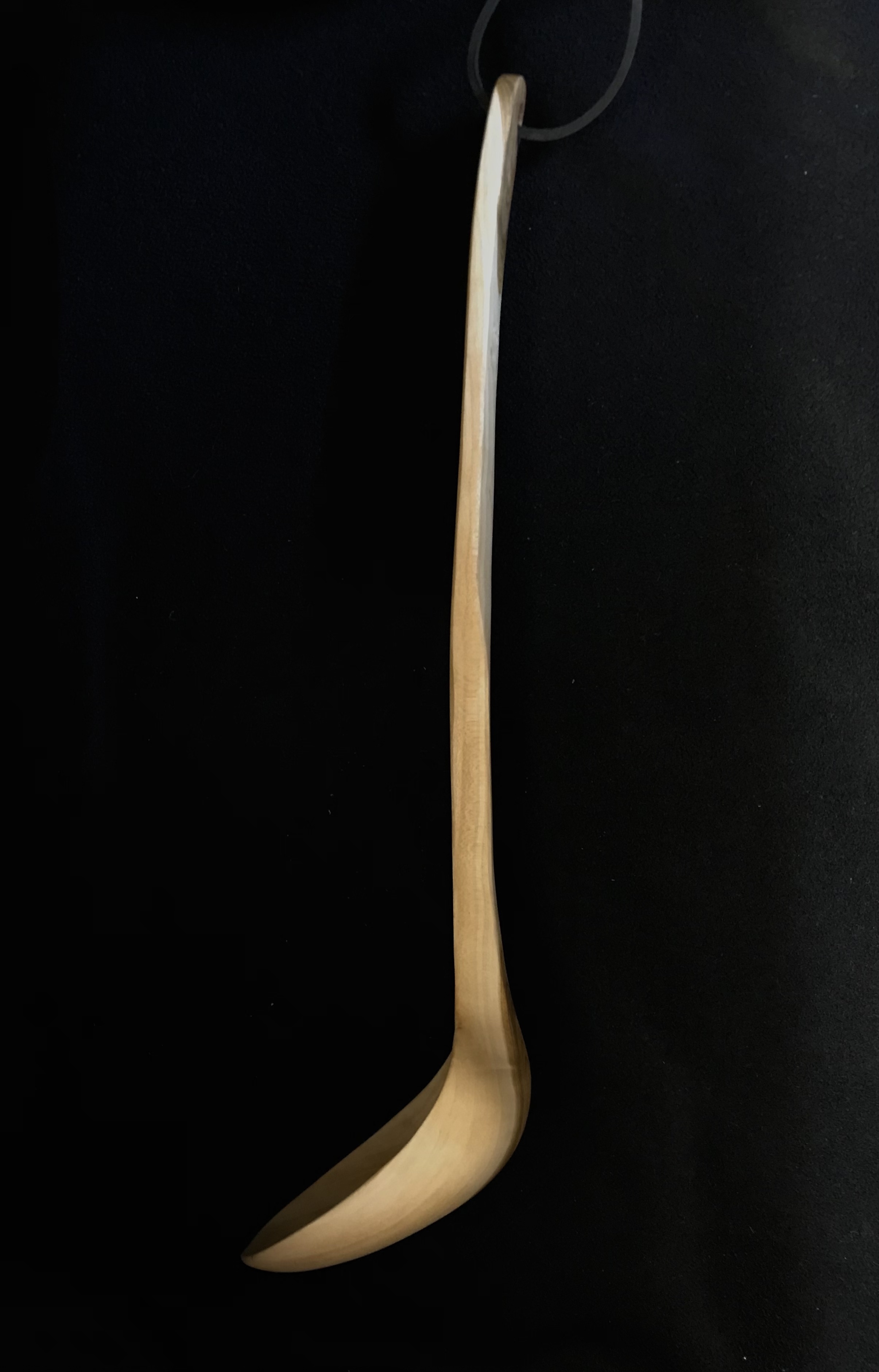

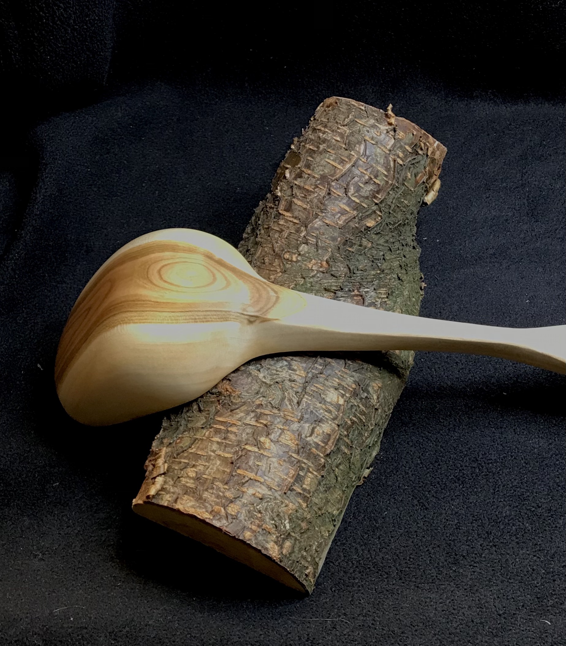

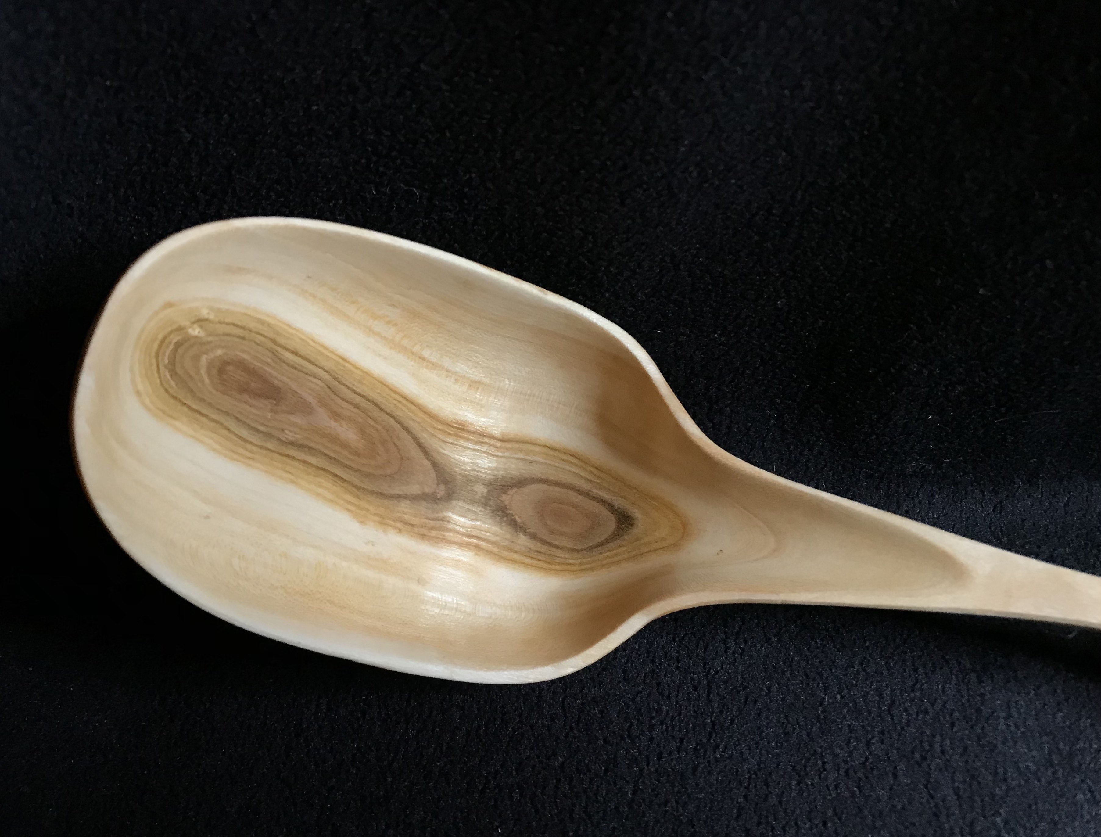

Aus der unbekannten Holzart viewtopic.php?t=16402 ist inzwischen (abgesehen von einigen Klopf- und Spaltgeräuschen) ganz leise ein handgeschnitzter, nützlicher Gebrauchsgegenstand geworden: ein Saunalöffel. Er wird seinen Dienst demnächst in der Sauna einer befreundeten Familie antreten. Man könnte ihn auch gut als Suppenkelle benutzen. Für Saucen ist er allerdings weniger geeignet, denn der Löffel ist immerhin knapp 40 cm lang. Die tief ausgehöhlte Laffe hat Abmessungen von 10 x 6,5 cm (Länge mal Breite). Laffe, Stiel und Griff folgen dem Faserverlauf des gekrümmt gewachsenen Holzes. Anbei einige Fotos.

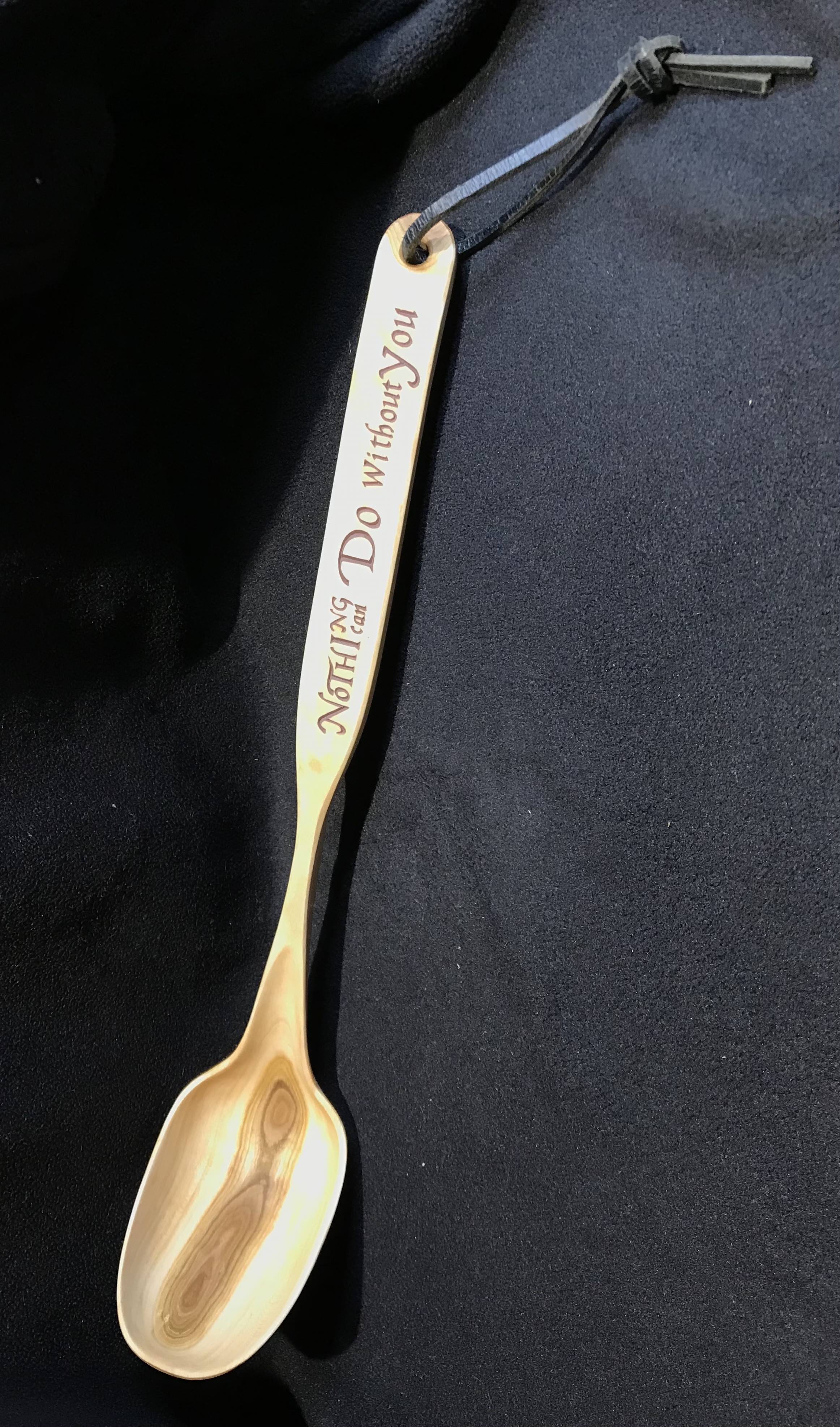

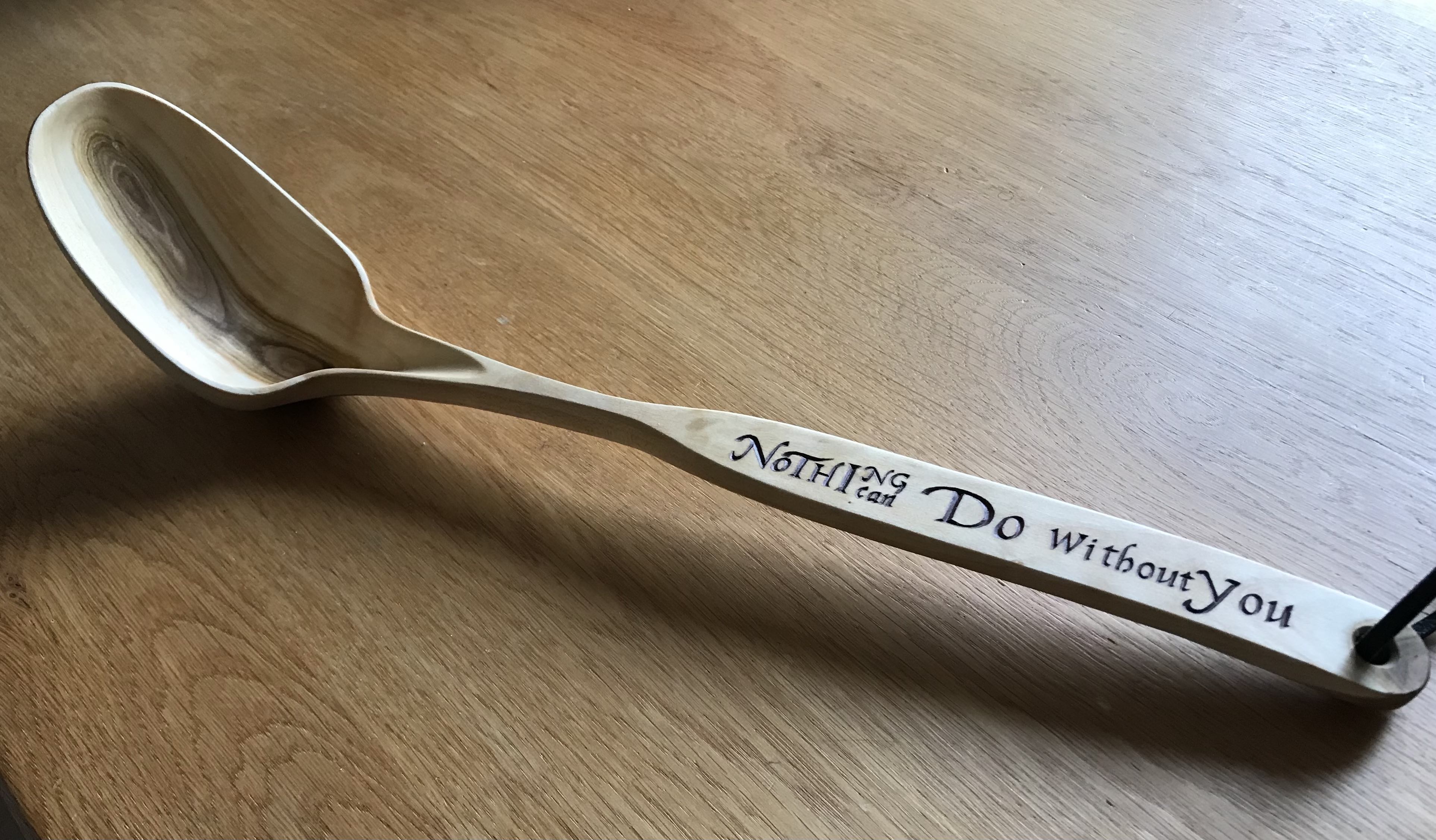

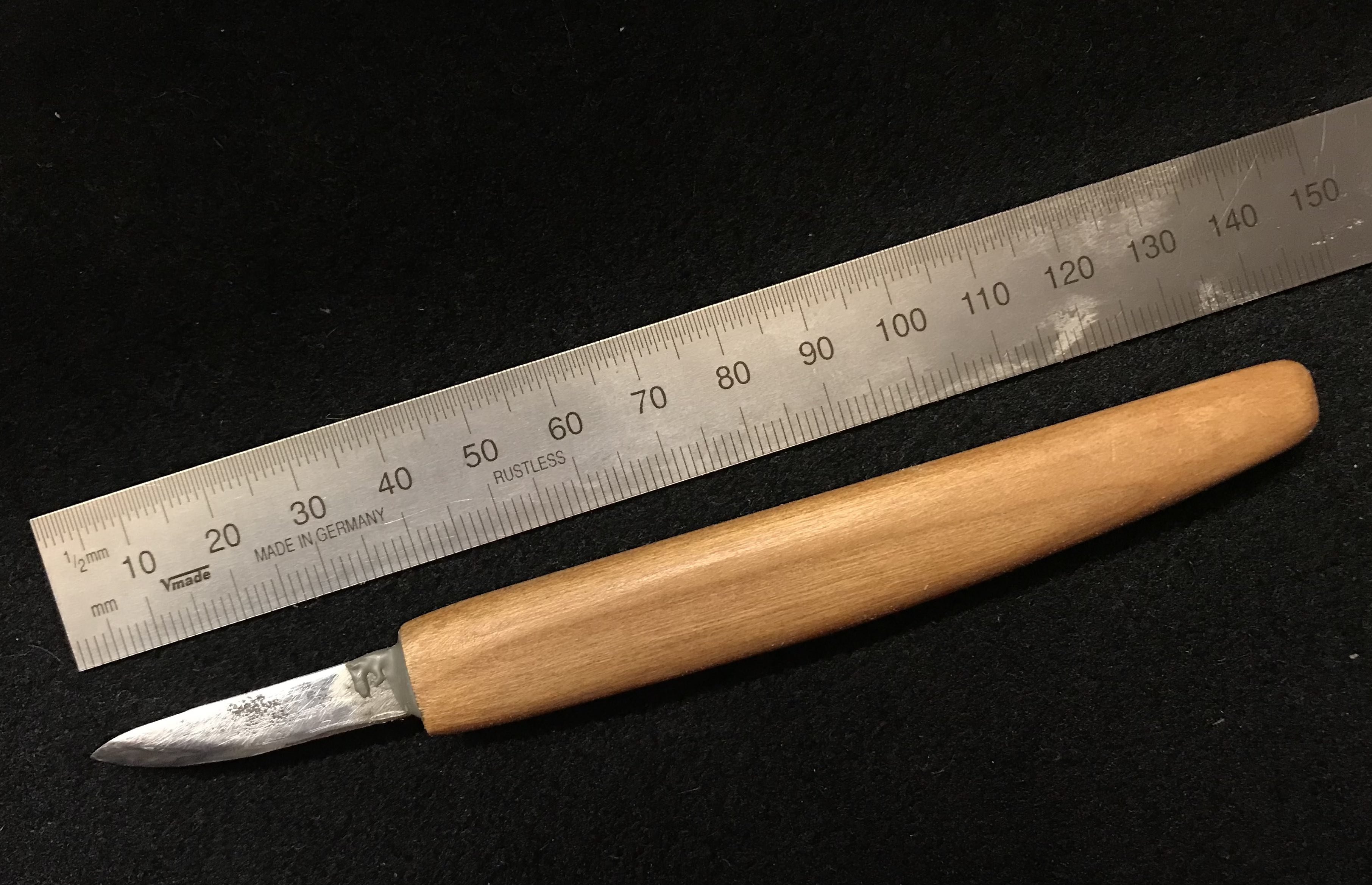

Die Beschriftung des Löffels ist ebenfalls geschnitzt und dann braun bemalt. Ursprünglich wollte ich an diesem Löffel überhaupt nichts bemalen, aber nach dem Schnitzen und Ölen war kaum Kontrast in der Schrift - sie fiel zu wenig ins Auge. Deshalb habe ich die Wirkung der Schrift mit brauner Acrylfarbe betont. Dafür habe ich erst an einem Abfallstück herumprobiert. Ich hatte erst Künstlerölfarbe genommen, aber damit war ich überhaupt nicht zufrieden, denn diese Farbe braucht viel zu lange zum Trocknen. Außerdem ist sie derart in die Fasern des Holzes eingedrungen, dass sie auch nach dem Abschleifen der Oberfläche noch links und rechts von der Schrift im Holz zu sehen war. Das war auch bei der Acrylfarbe der Fall, allerdings nicht so ausgeprägt wie bei der Ölfarbe. Dieses Problem habe ich mit verdünntem Holzleim gelöst, den ich über die fertig geschnitzte Schrift gepinselt habe. Der Holzleim trocknet sehr schnell (ist aber wegen seiner Transparenz nicht zu sehen) und kann dann mit Acrylfarbe übermalt werden. Nach dem Trocknen der Acrylfarbe wird sie mitsamt der darunter befindlichen Leimschicht einfach weggeschliffen. In den Vertiefungen der Schrift bleibt die Farbe, und zwar ohne seitlich in die Holzfasern kapillar einzudringen. Die darunter liegende Holzleimschicht verhindert das.
Zum Schnitzen der Schrift benutze ich ein kleines Schnitzmesser (kleiner als ein normales Kerbschnitz-Rosenmesser), das ich selbst hergestellt habe. Im Gegensatz zum Rosenmesser hat es eine gerundete Schneide (wegen der teilweise sehr engen Kurven) und ist nur an der Spitze scharf geschliffen (siehe Foto).
