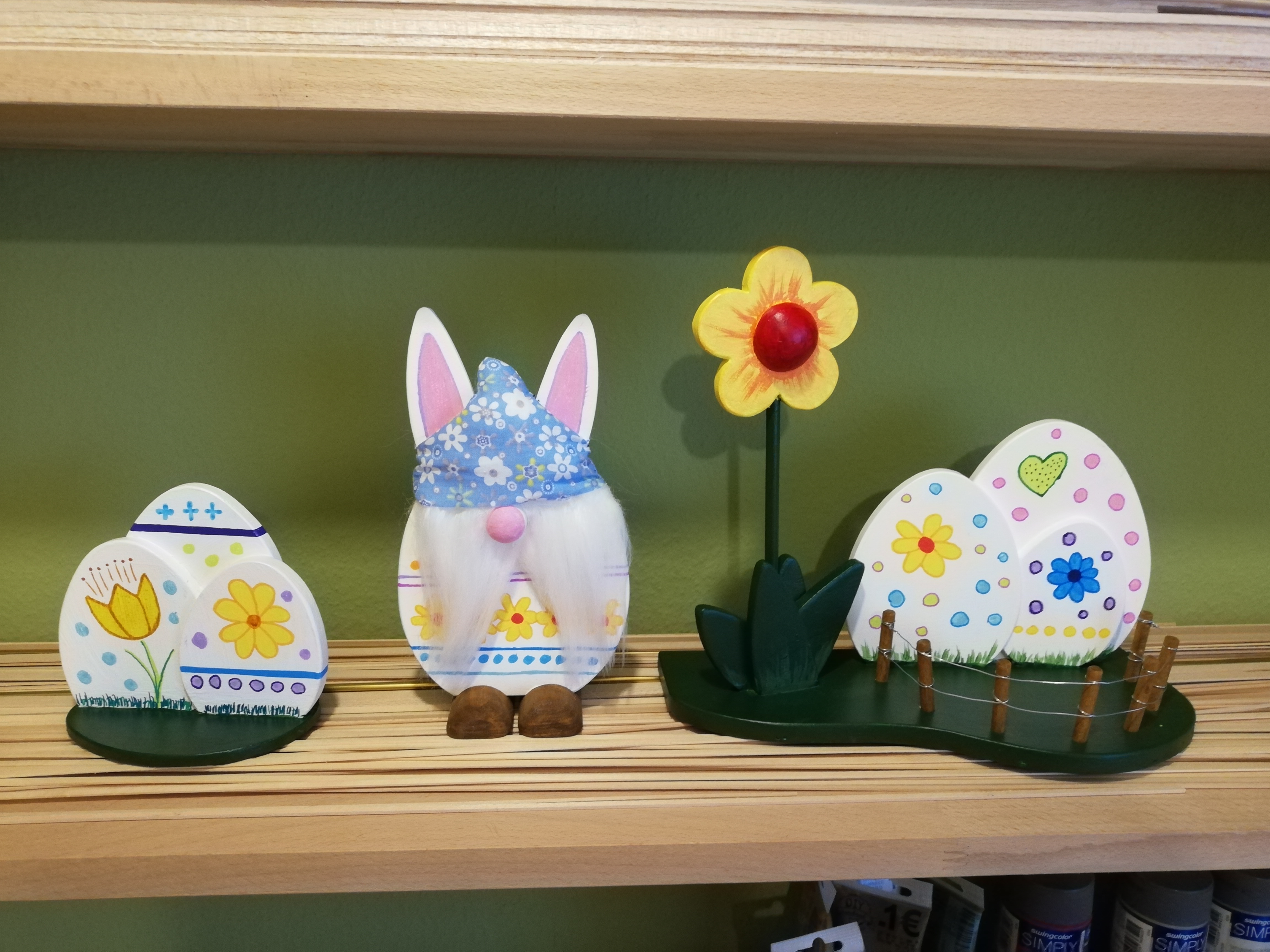

ich sollte etwas Osterdeko basteln, und als anständiger Sohn spurt man halt wenn Mutti was fragt ;)
Ich hab das ganze mit der Stichsäge gemacht, geht zur Not. Das Thema Bandsäge hat mich aber schon öfter beschäftigt, auch um mal Kanthölzer auftrennen zu können. Ich dachte da an die Record Power Sabre 250 https://www.recordpower.co.uk/product/s ... d-included oder die Dictum BS 270 https://www.dictum.com/de/elektrowerkze ... -10-727447
