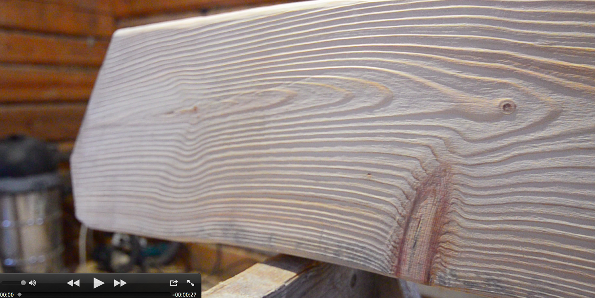

Wie gesagt, im Moment geht es bei mir darum neues Holz zu strukturieren.
Für das grobe werde ich wohl bei den Walzenbürsten und meiner Satiniermaschine bleiben. Bis auf die minderwertige Bürste bin ich damit eigentlich ganz gut zurecht gekommen.
Auf dem Foto ist der jetzige Zustand zu sehen. Es ist noch recht grob und um Äste herum ist eigentlich noch nicht wirklich etwas passiert.
Das möchte ich gerne noch etwas feiner hinbekommen. Habe es mit einem Nylon Aufsatz für die Bohrmaschine und von Hand mit Vliess / Stahlwolle versucht. Geht, scheint aber verbesserungsfähig zu sein.

Nach etwas Überlegung und Internetdurchforstung habe ich etwas gutes gefunden.
Die Spezialanfertigungen waren mir entweder zu teuer (Arminius), oder erst gar nicht machbar (die Firma aus Dänemark, der Name fällt mir grad nicht ein). Die Ecoflex von Arminius Bürsten für die Bohrmaschine habe ich wegen einem Auftrag im Innenbereich dann doch nicht bestellt. Besser etwas für meine Virutex finden, wo dann eine Absaugung drann ist.
So habe ich mir bei Eisenblätter (Max, hab Dank für den Tip :-) Nylonbürsten und einen Schleifmop bestellt.
Die Nylonbürsten sind hervorragend! Verglichen mit den Original made in China Bürsten sind viel mehr Borsten dran und diese sind viel besser in der Walze befestigt. Bisher ist noch keine Borste abgebrochen, was mir mit den originalen Bürsten schon nach ein paar Minuten Arbeit passiert ist. Und vom Preis her sind die Eisenblätter kaum teurer, vielleicht sogar ein par Euronen günstiger. Auch von der Abnutzung her scheinen sie sehr langlebig zu sein.
Der Schleifmop funktioniert für den Feinschliff ziemlich gut. Schade, dass es ihn nur in 120 Körnung gibt. Ein 180er dazu wäre nützlich.
Etwas mit der Drehzahl herumspielen und nicht nur mit der Faser, sondern die Maschine ca. 30 ° dazu drehen hilft. So bekomme ich fast alle Streifen von den Nylonbürsten raus.
Zum Schluss noch von Hand mit Schleifvlies oder Stahlwolle drüber und ich bin mit dem Ergebnis ganz zufrieden.
Eine Drahtbürste habe ich auch, die ist mir jedoch zu grob. Mit Nylon komme ich besser zurecht. Vielleicht ist Draht etwas für Eiche, ich habe bisher nur an Kiefer und Fichte gebürstet.
