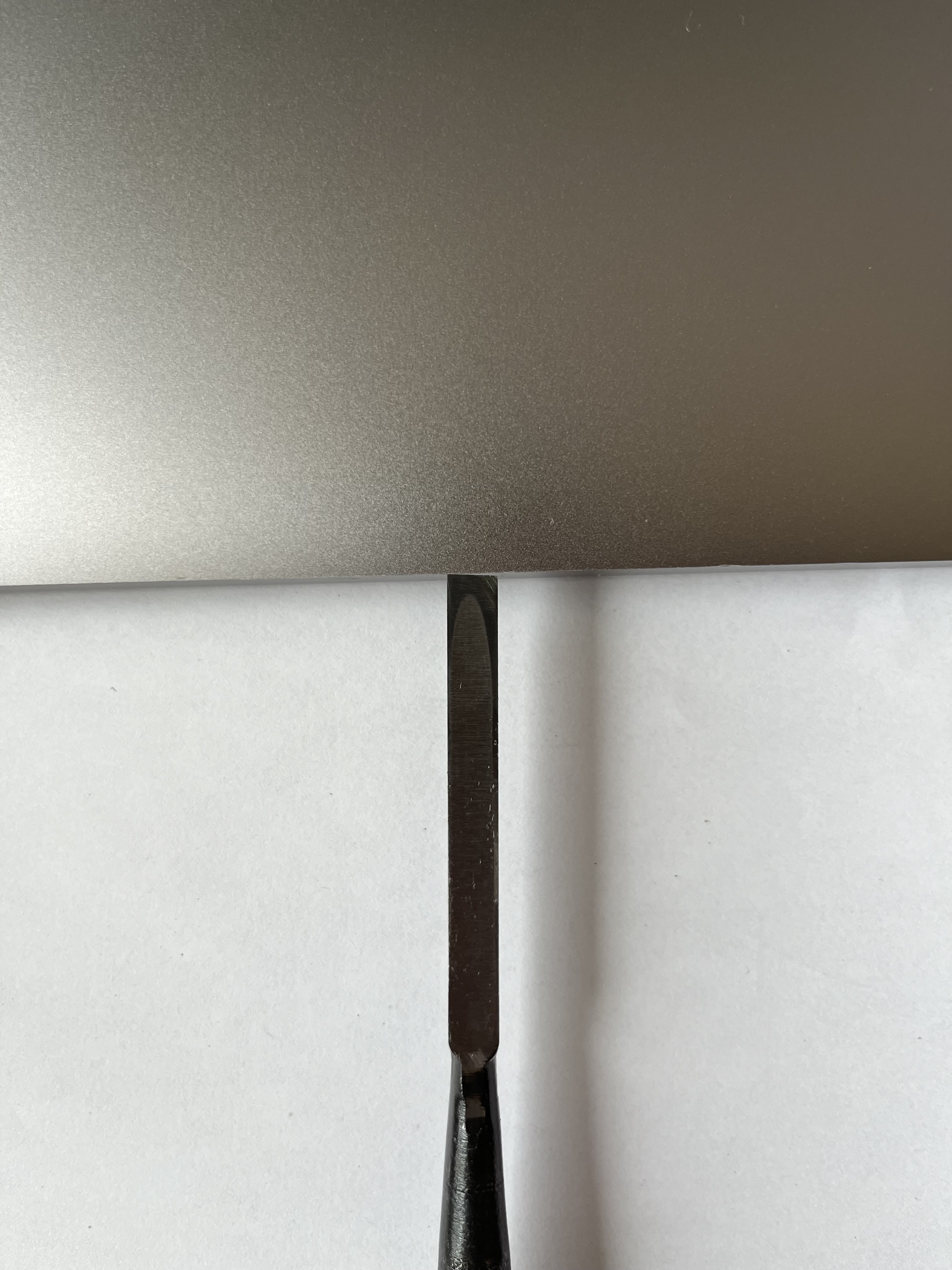

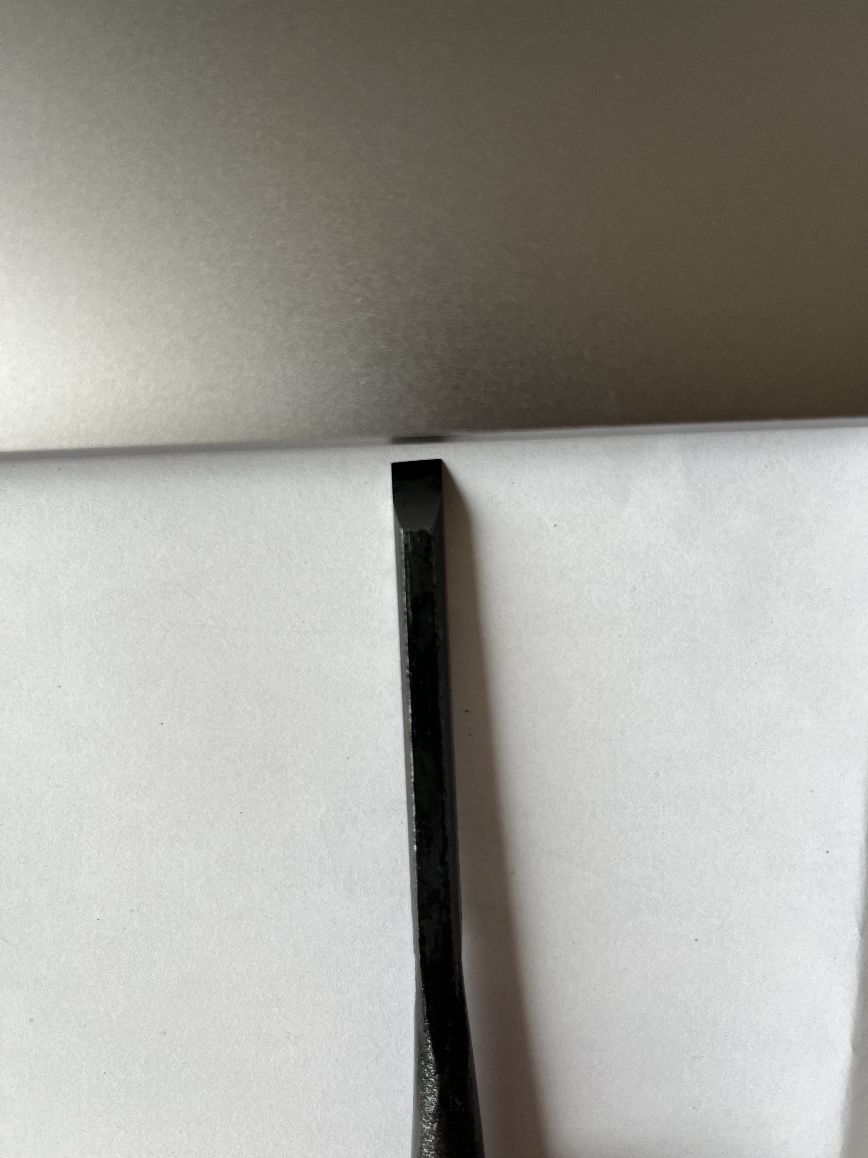

ich habe gestern zum ersten mal meine Stemmeisen geschärft und bei dem schmalen 6mm Eisen (Oire Nomi Kashi) hatte ich eine deutlich abfallende Schneide (keine 90grad mehr). Für das Schärfen habe ich die Veritas Schleifhilfe mit Zweibacken-Klemmung verwendet und zu beginn einen 400er Atoma Diamantblock und dann Kunsuto Kombistein, Körnung 1000/6000. Ich habe das Stemmeisen mehrfach neu eingespannt, da ich befürchtet hatte, dass es doch irgendwie schräg in der Schleifhilfe ist aber das Schleifbild war immer das selbe. Kann mir jemand sagen woran das liegen kann oder ob ich etwas falsch mache?

Hallo Tobias,
das ist mir auch schon passiert. Gerade bei japanischen Eisen liegen die Spiegelseite und die andere oft nicht parallel zueinander. Wenn man da nicht aufpasst, hat man sowas schnell verschliffen. Da muss man nach ein paar zügen nachkucken, ob man Quatsch macht und korrigieren.
Ich meine auch, man muss Eisen gar nicht so intensiv "einschleifen.." Einmal abziehen sollte reichen. Ich kenn da ber auch andere Ansichten..

Re: Stemmeisen keine rechtwinklige Schneide nach Einschleifen
Je schmaler die Eisen, desto schwieriger wird es die Schneide rechtwinklig zu bekommen.
Unter Umständen ist es aber auch nicht mehr so wichtig, je nach Aufgabe die man damit erledigen möchte.
Wenn es jetzt scharf ist, probiere es für doch erstmal aus, ob es wirklich stört.
Wenn du nachschärfst: Erlaubt es deine Schärfhilfe, dass du auf eine Seite mit einem Finger Druck ausübst?
Oder kannst Du so schärfen, dass Du nur einen Teil der Fase schärfst?
Beides wären Möglichkeiten den schiefen Winkel zu korrigieren.
Hallo Tobias,
offenbar schafft es Deine Schleifhilfe nicht, dieses Eisen so einzuspannen, dass die Spiegelseite parallel zur Rolle angeordnet ist. Vielleicht ist zwischen den Backen und dem Eisen Spiel, oder die Backen passen nicht zur Form des Eisens, oder die Seitenflächen am, Eisen sind schief, auch das gibt es. Das musst Du irgendwie hinbekommen, wenn nötig evtl das Eisen mit Klebeband umwickeln oder Ähnliches.
Das Wichtigste (wie hier schon gesagt): Ein paar Striche schleifen, dann die geschliffene Fase ansehen und wenn nötig die Einspannung korrigieren. Dann wird das was.
Grüße, Friedrich
Viele Dank für eure super hilfreichen Antworten. Irgendwie bin ich mir immer noch nicht sicher was der beste Umgang mit dem Eisen ist. In der Veritas Zwei-backen-Führung hat man eigentlich kein Spiel bzw. Kann nichts korrigieren und durch die breite Führungsrolle denke ich kann man auch kaum eine Seite belasten und selbst wenn man das machen würde oder mit Klebeband umwickeln wäre das ja beim nächsten mal Schleife auch nicht reproduzierbar. Aber es ist sehr scharf geworden und funktioniert eigentlich gut aber irgendwie tut es weh so ein teures Eisen mit so ner schrägen Schneide zu sehen. Bin über alle tips dankbar

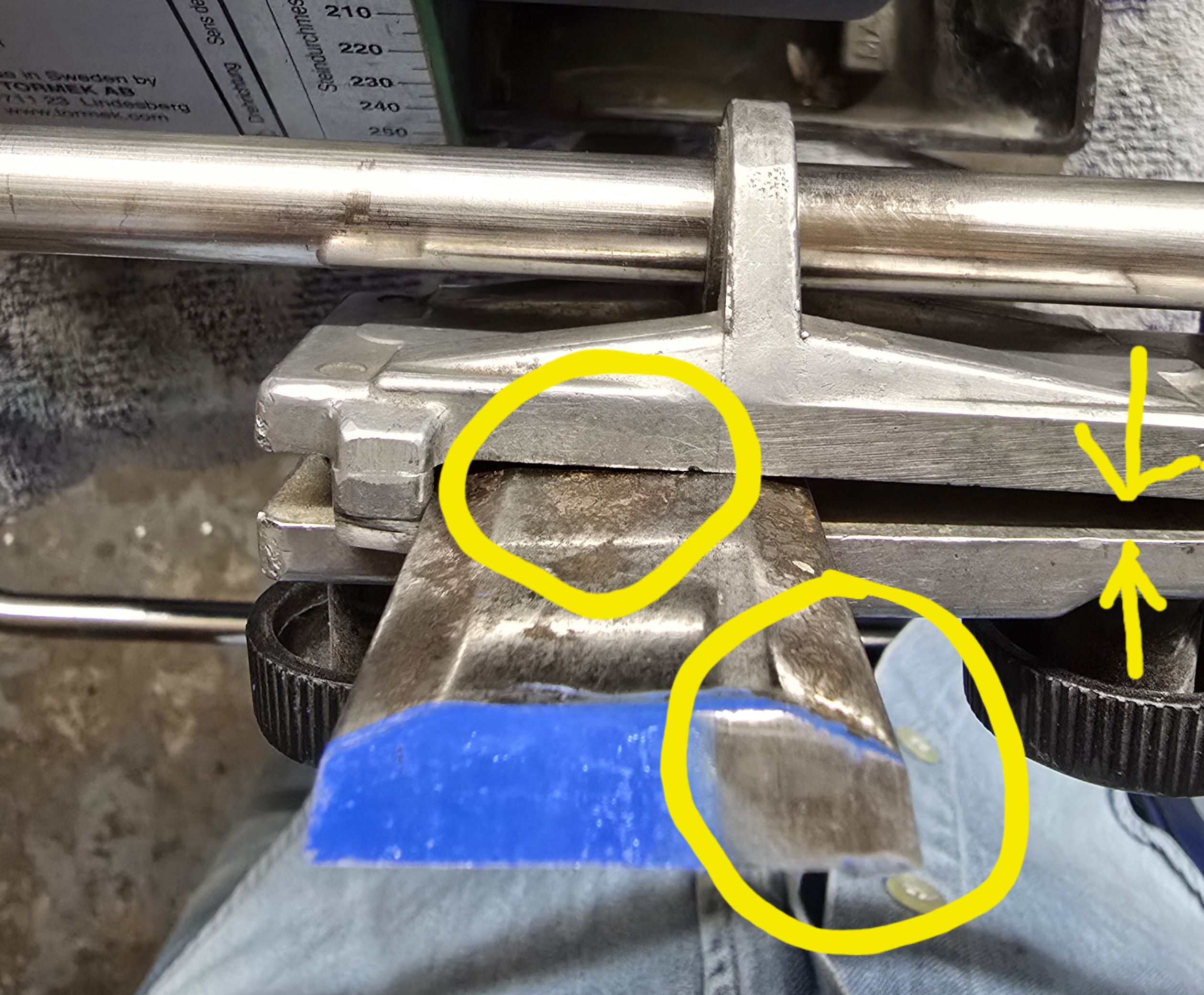

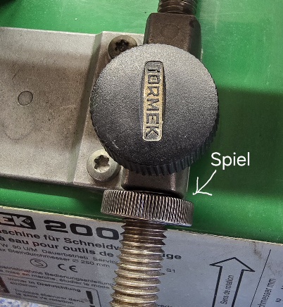

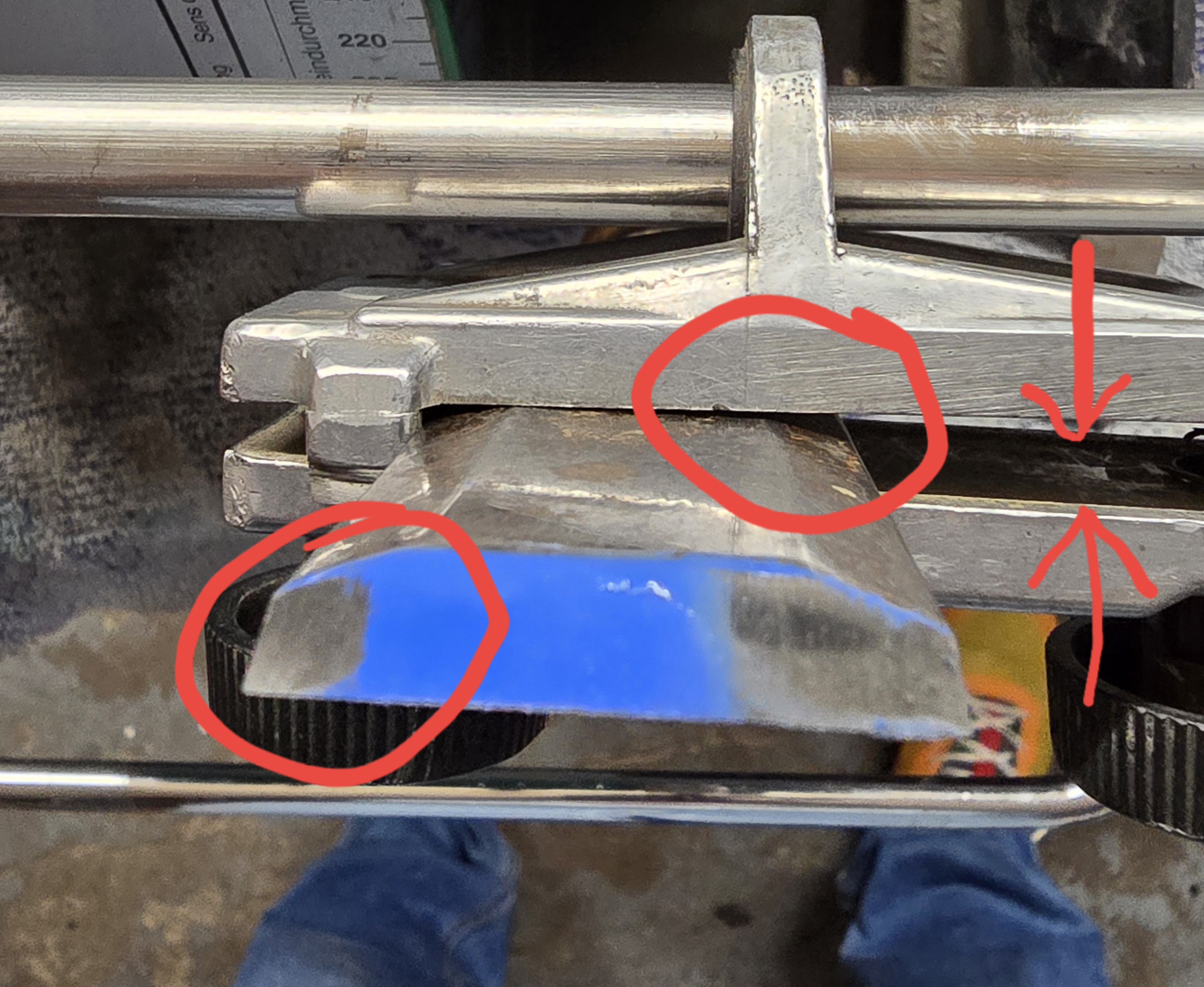

es bedarf keiner Neuen Vorrichtung um Eisen rechtwinklig zu schleifen. Egal ob die alte oder neue.
Die Tormek Schleifmaschinen haben so viel Spiel, dass man diese als Stellschrauben nutzen kann, ohne die Scheibe plan zu fräsen
Tipp 1 Klemmschrauben für gerade Eisen
Je nachdem wie das Eisen geklemmt wird, kann der Winkel zu den Flanken gesteuert werden
Ich denke die Bilder sind Selbsterklärend
Tipp 2 Klemmschrauben der Universalstütze
Linke Klemmschraube fixieren und rechte Feineinstellung nach rechts drehen. Oder nach links drehen und Bügel leicht zu Dir ziehen...dann fixieren.
Rechte Klemmschraube fixieren, und linke zu zu dir oder leicht reindrücken....dann fixieren.
Die Universalstützen haben auf beiden Seiten genug Spiel.
