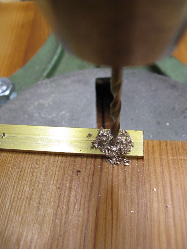

Mit meiner sehr schöne und funktionablen Standhandbohrmaschine in der Werkstatt kam mir der Gedanke die Funktion umzusetzen aber mit eigenen Ideen. Mit der Handmaschine wurden die Lochreihen gemacht. Ein Spaß mit dieser Maschine zu arbeiten. Alle Einzelteile sind aus Vorratsmaterialien hergestellt. Verwendets Materialien sind Messing und Leder. Hier zeige ich die erste Herstellung und erste Fassung des Werkzeugs.

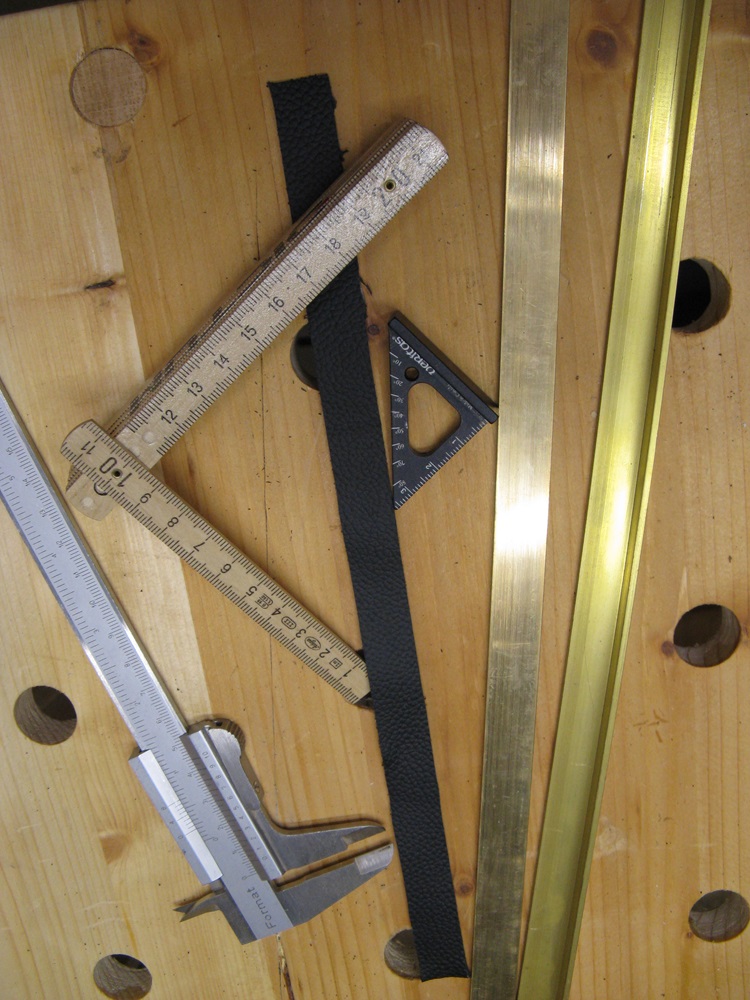

Die Ausgangssituation

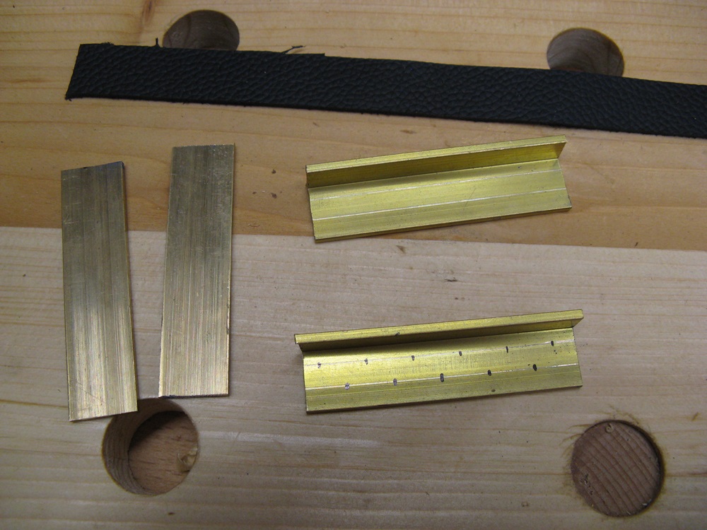

Mit der Handsäge abgelängt

Von Hand gekörnt und gebohrt

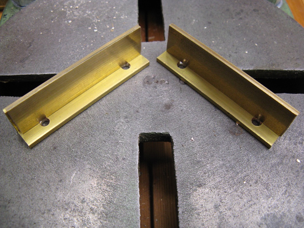

Lochung für die Bodenbefestigung

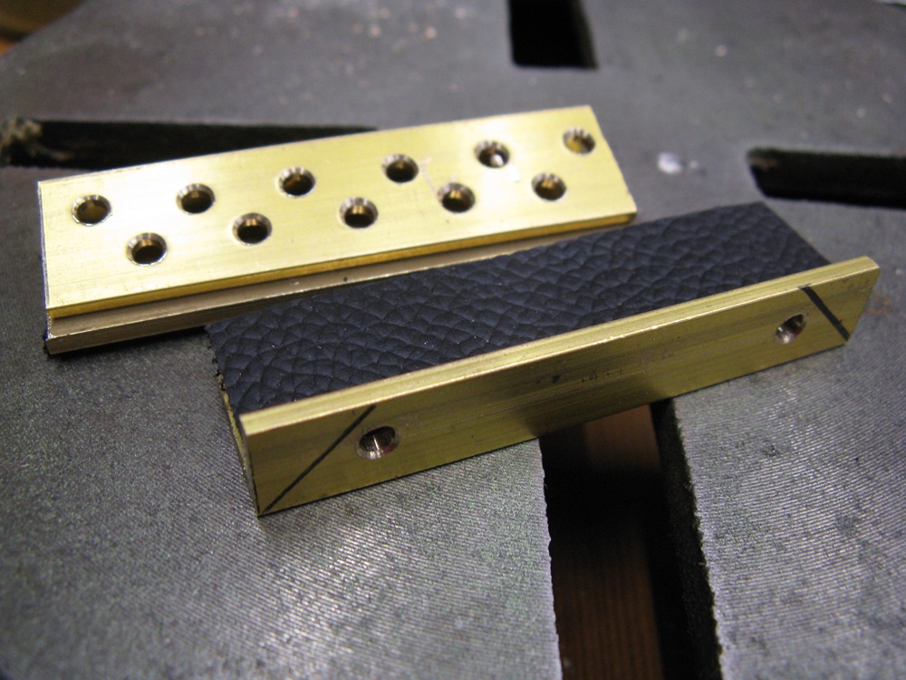

Die drei Elemente einer Hälfte

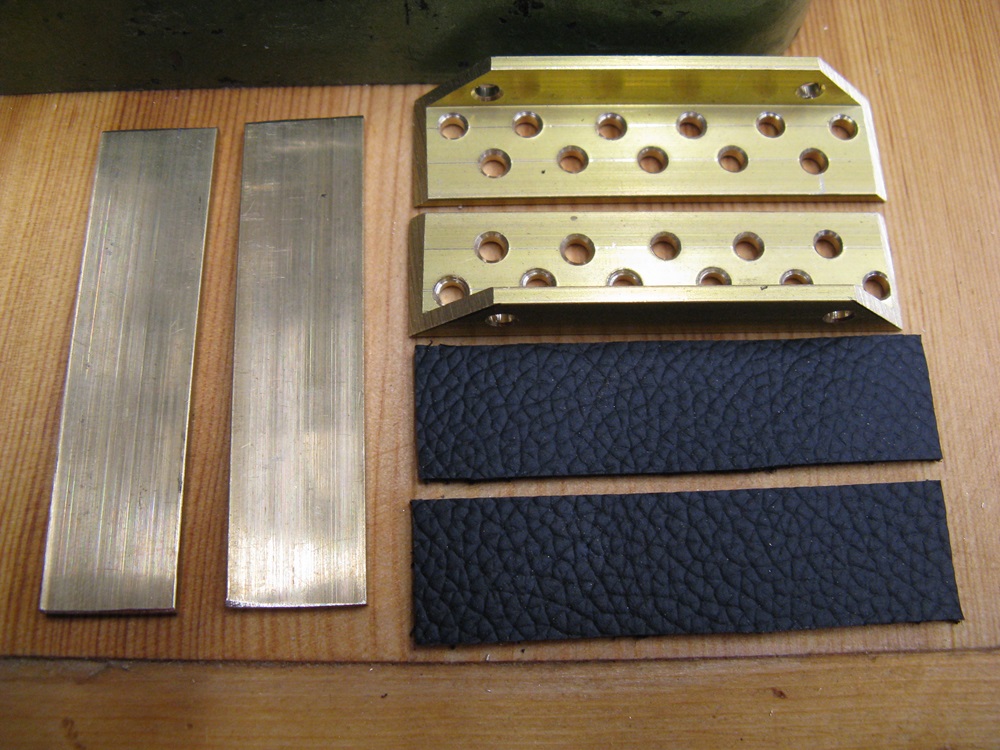

Noch mal deutlich zur Anschauung
