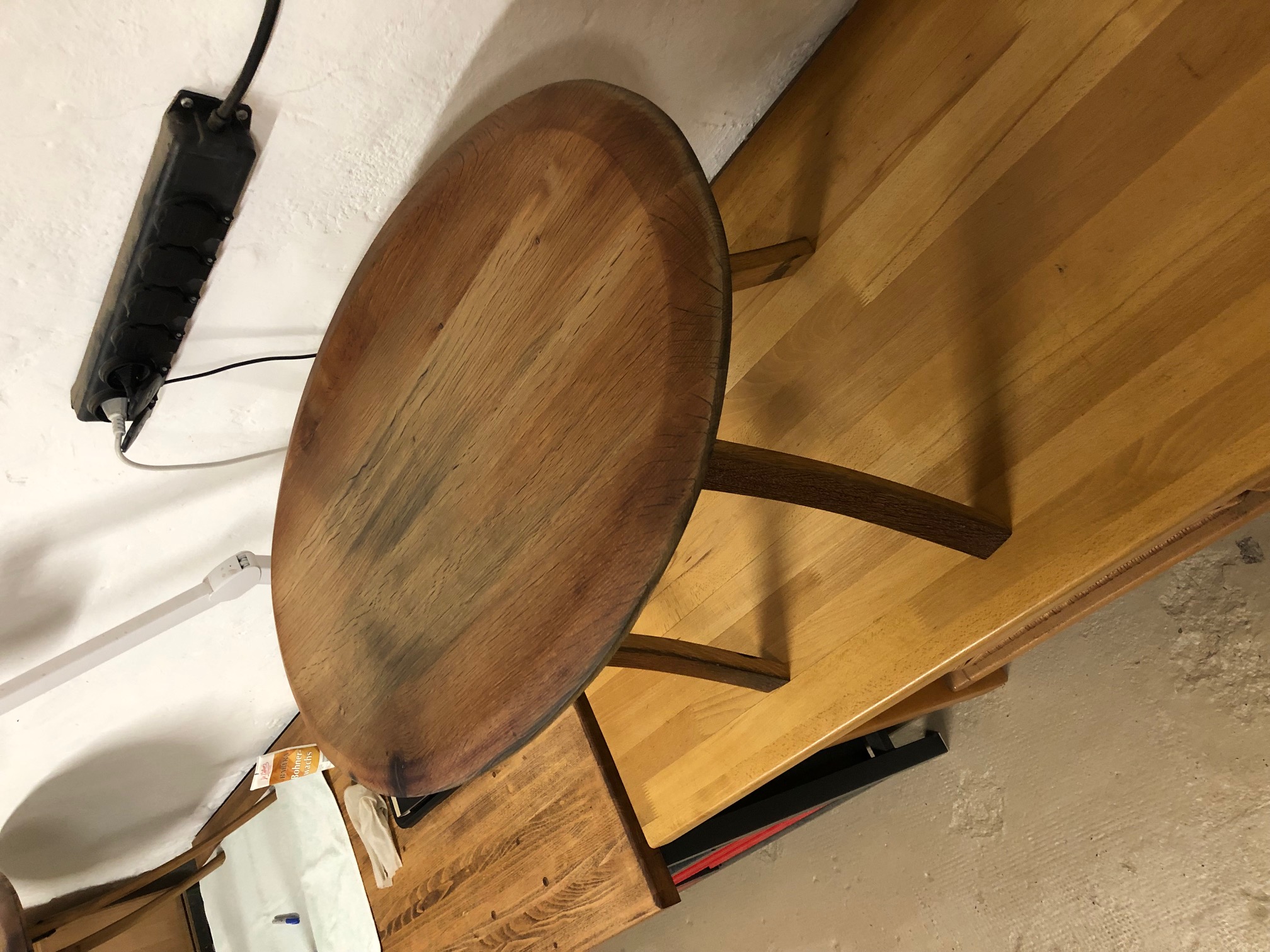

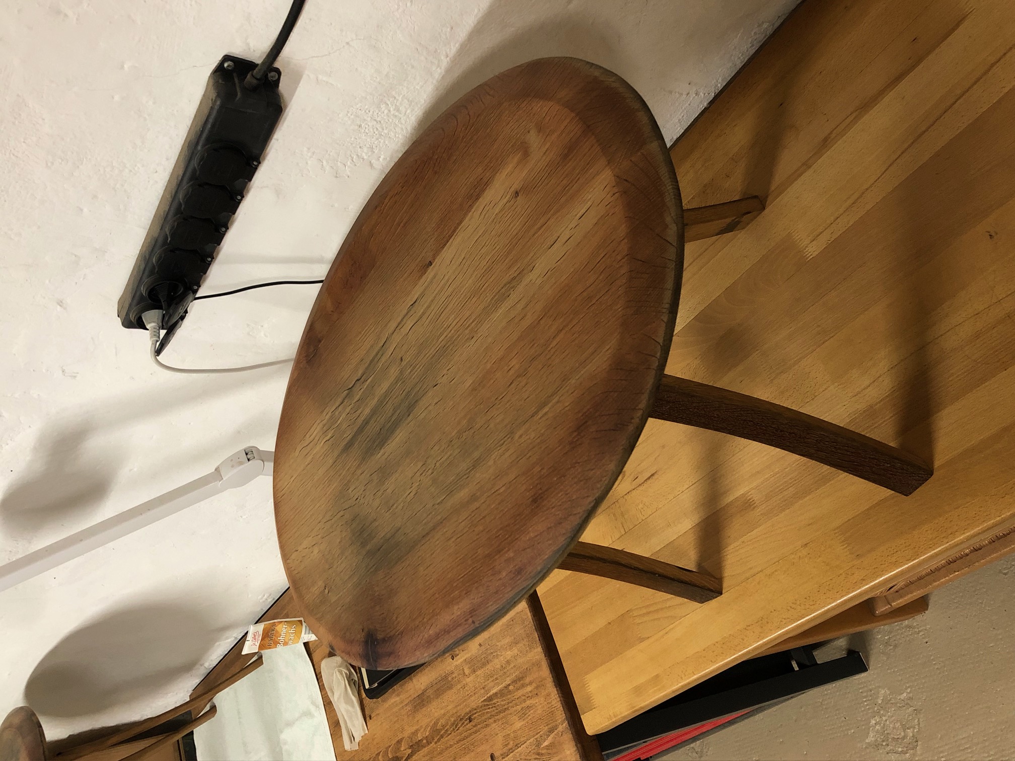

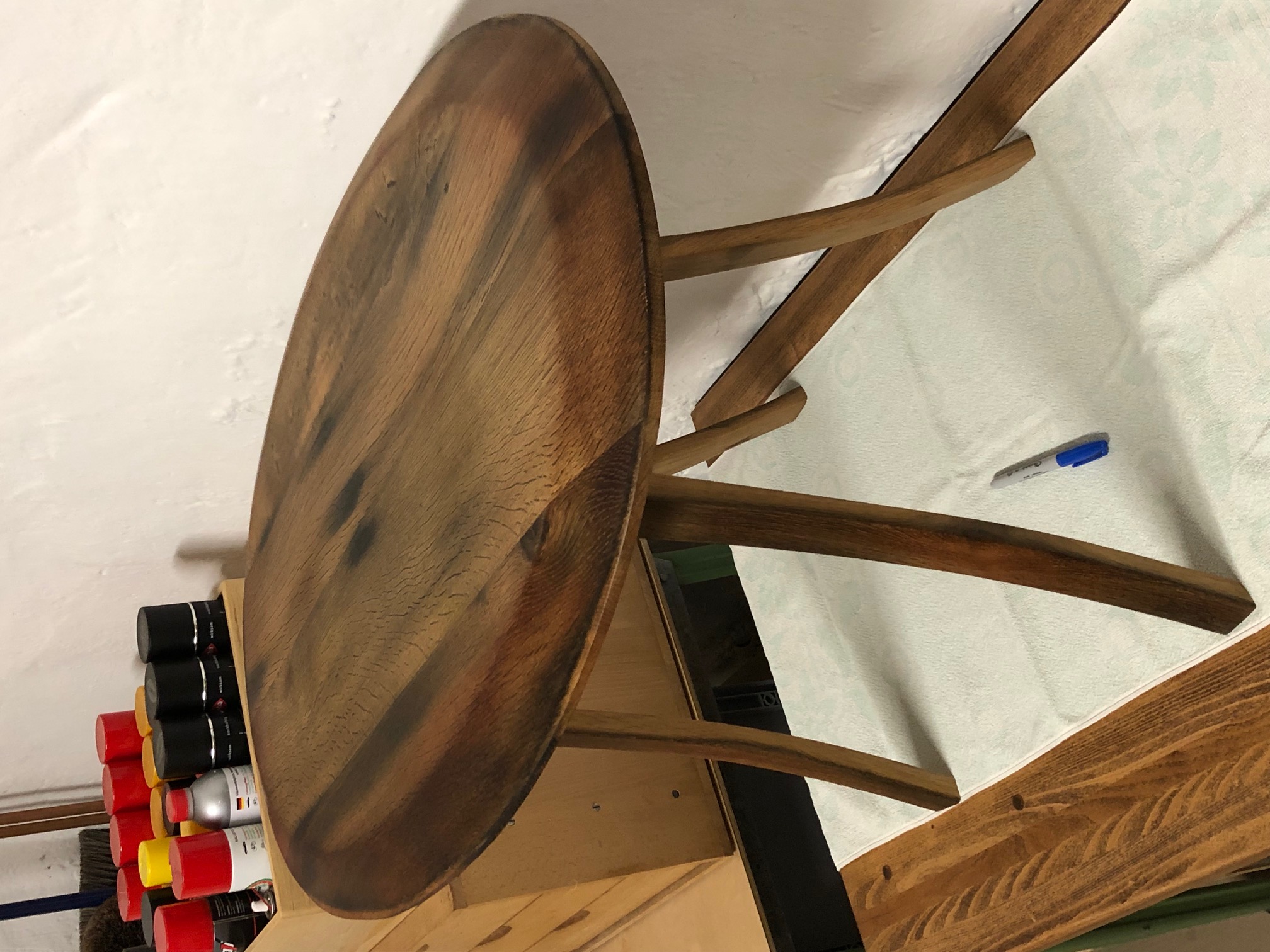

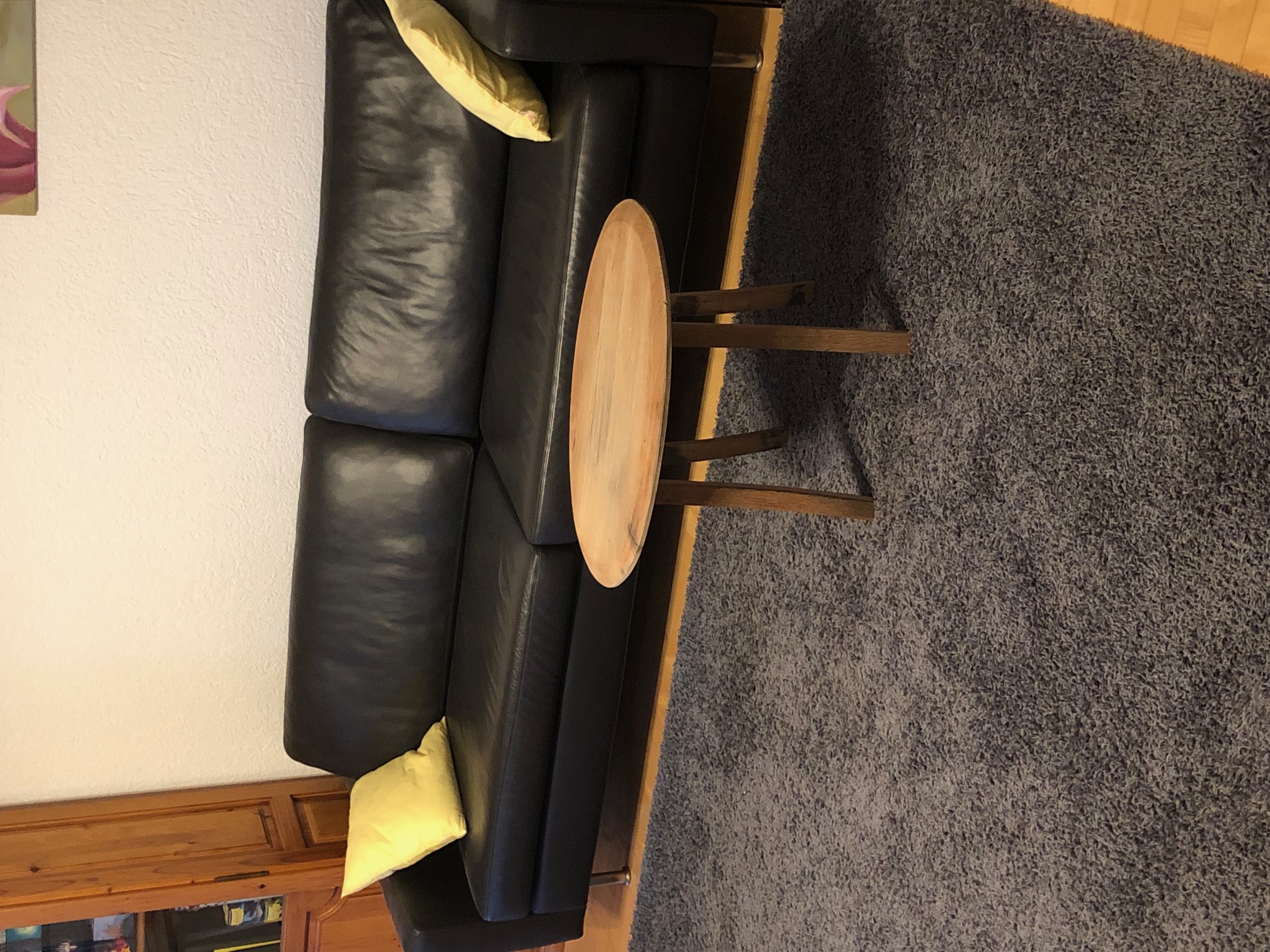

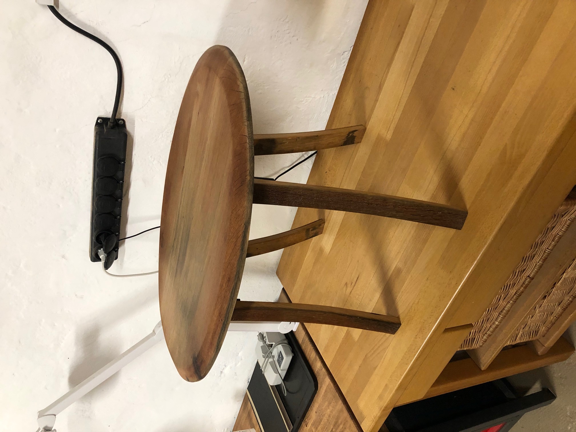

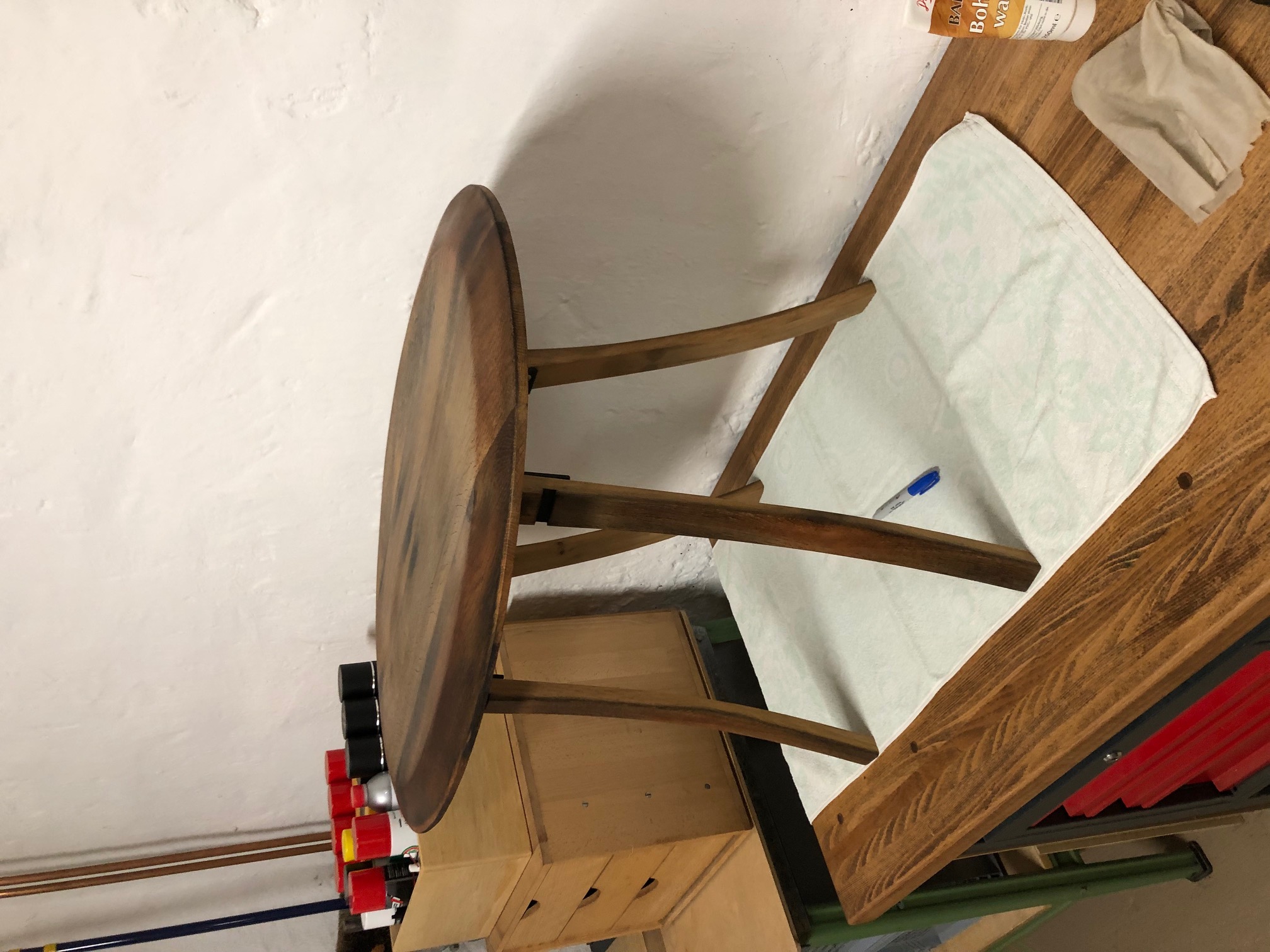

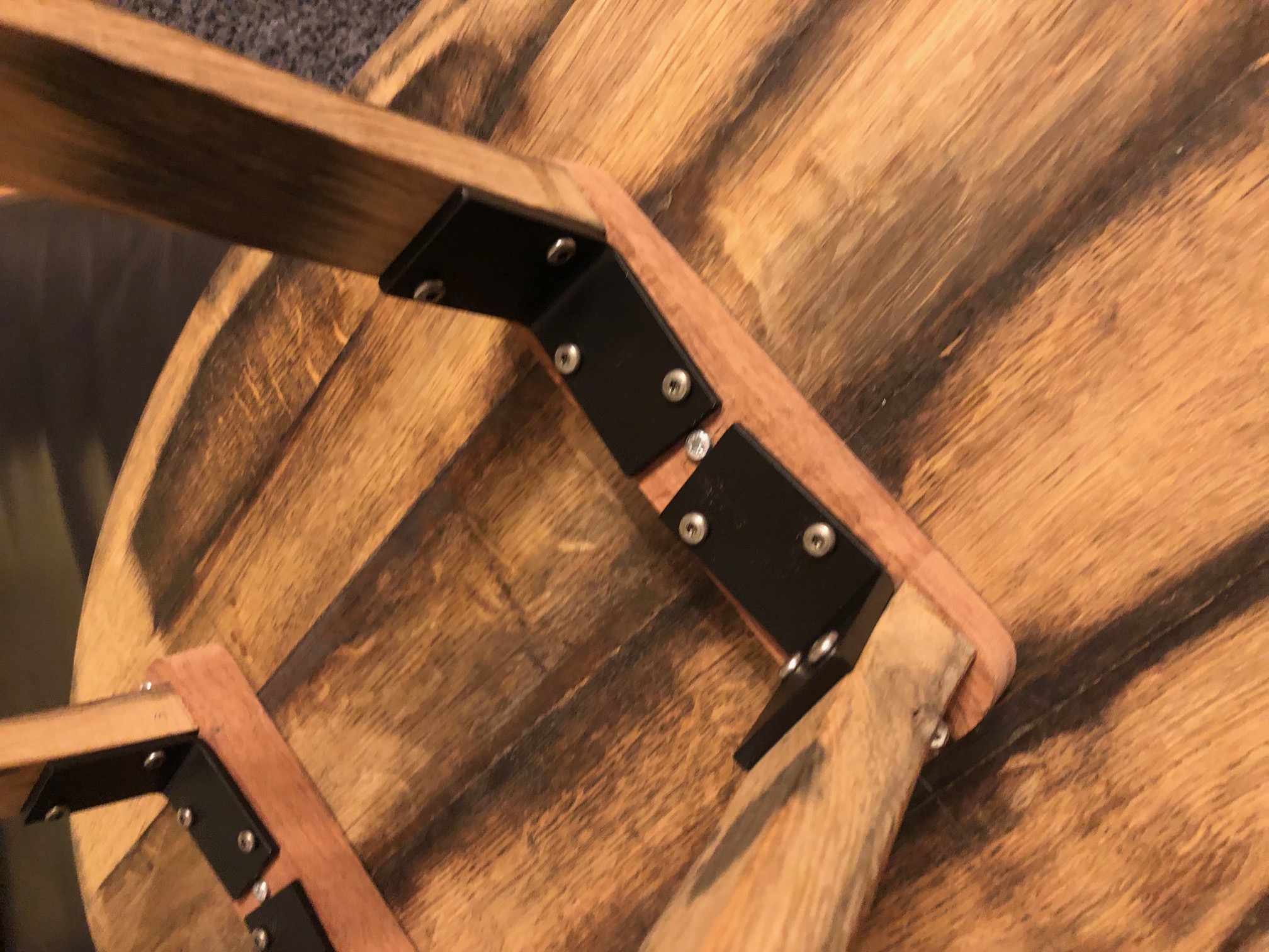

Liebe Woodworker, ich bin nicht mehr sehr aktiv hier in der Community, bastele aber immer noch ab und zu mal und teile das mit; eventuell findet jemand dadurch eine Anregung. Zur Zeit habe ich einiges Holz von der Zerlegung zweier Weinfäßer aus Eiche, und habe mir überlegt, ob man etwas daraus machen kann. Ich bin dabei, zwei Couchtische zu basteln; für die Platte nehme ich den einen Boden (den anderen kann man nicht gebrauchen, weil dort die Ausschnitte für die Zapfanlange waren). Und für die Füße nehme ich die Dauben, allerdings längs aufgeteilt.

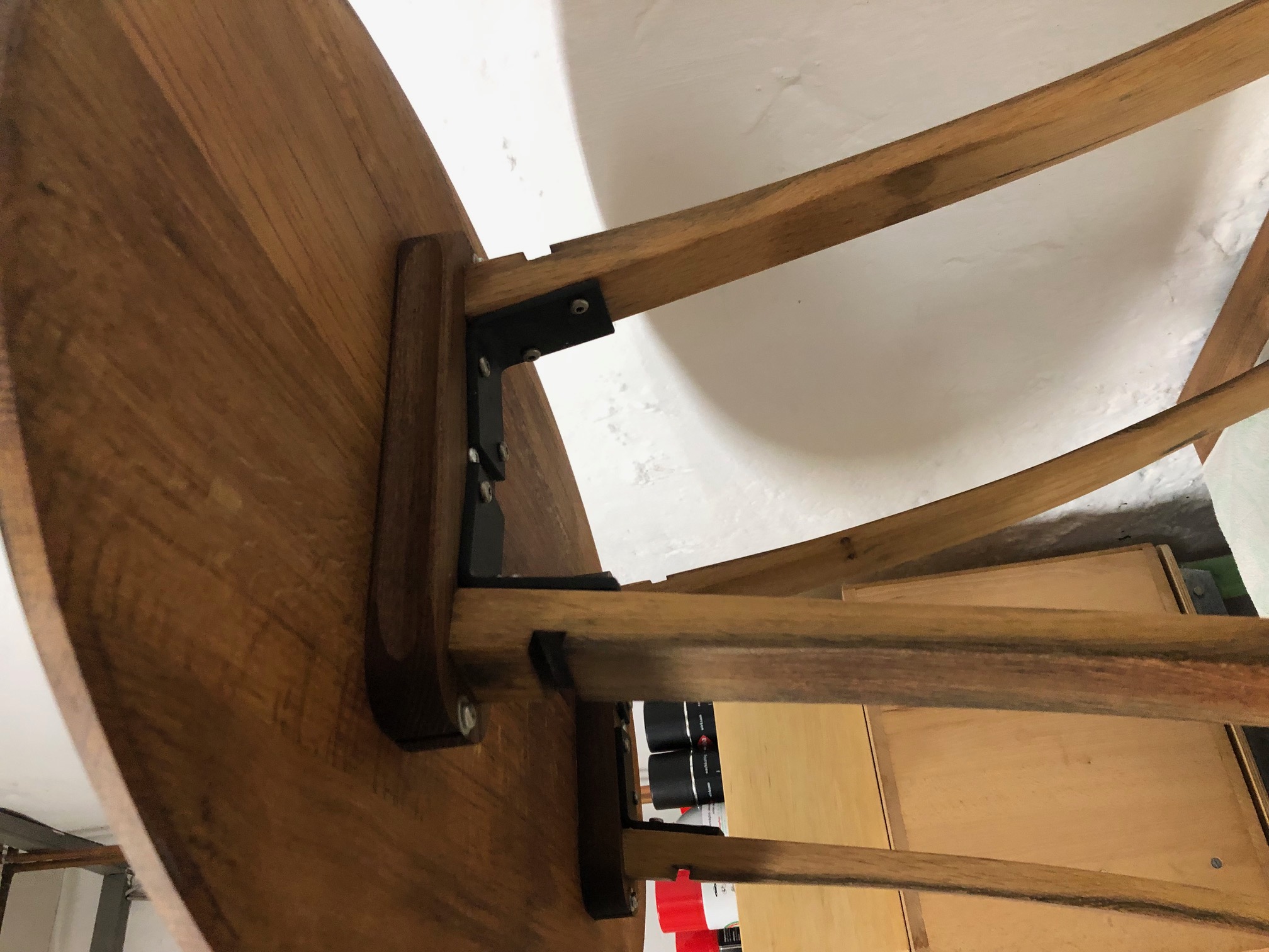

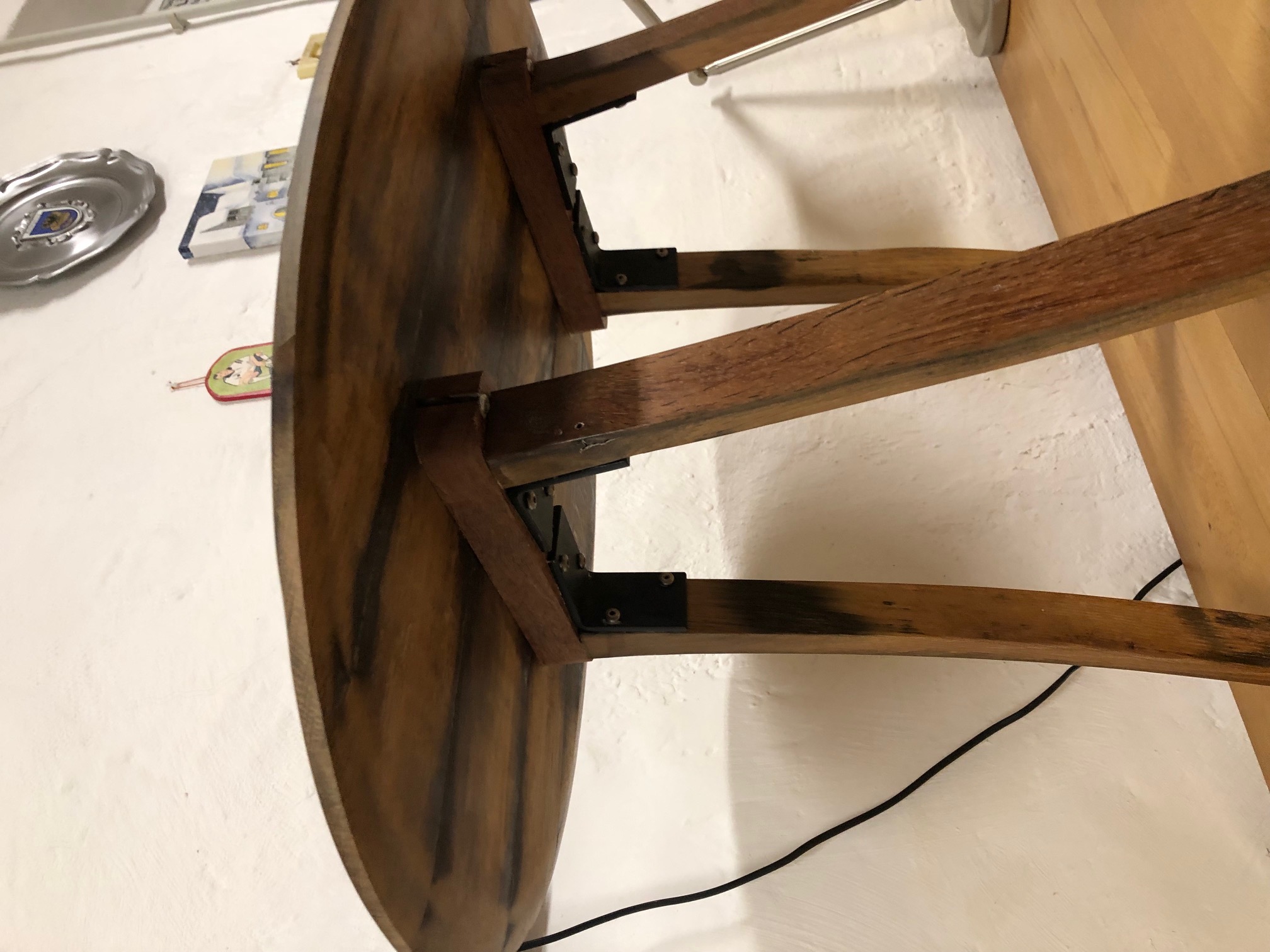

Hallo Michael,
hast du die Beine mit den Stahlwinkeln genügend stabil befestigt bekommen? Ich hätte da die Befürchtung, dass der Tisch damit eine zu große Neigung zum Wackeln hat.

das ist ein sehr schönes Möbel geworden.
Die geschwungenen Beine sind was ziemlich besonderes.
Wegen der Stabilität würde ich mir keine Sorgen machen.

eine nicht alltägliche Umsetzung und die Daubenbeine sind schon ein schöne besondere Ergänzung zu dem Bodeneinsatz. Viel Spass mit den restlichen Dauben und ich gespannt, was daraus sich noch ergeben wird.

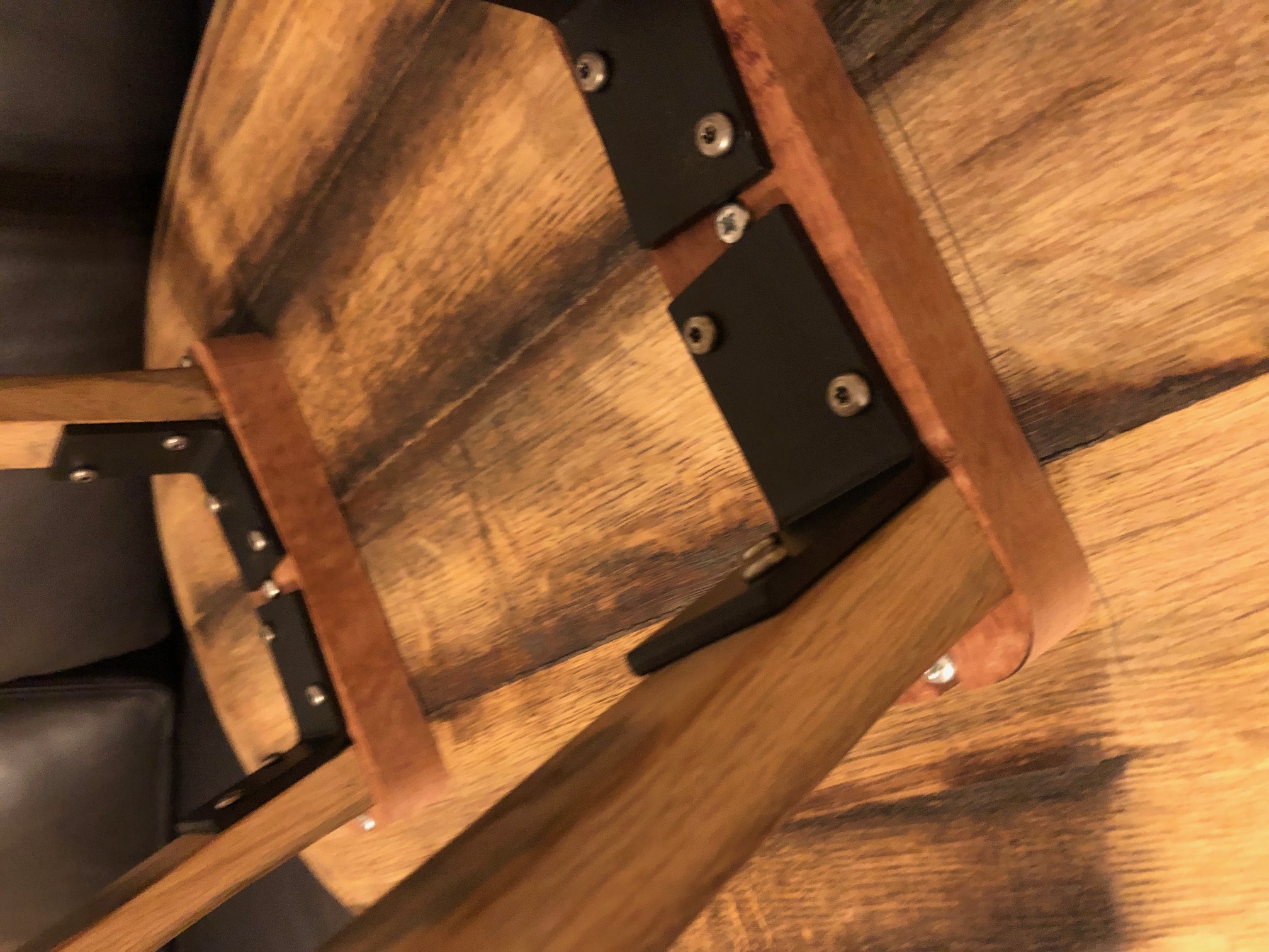

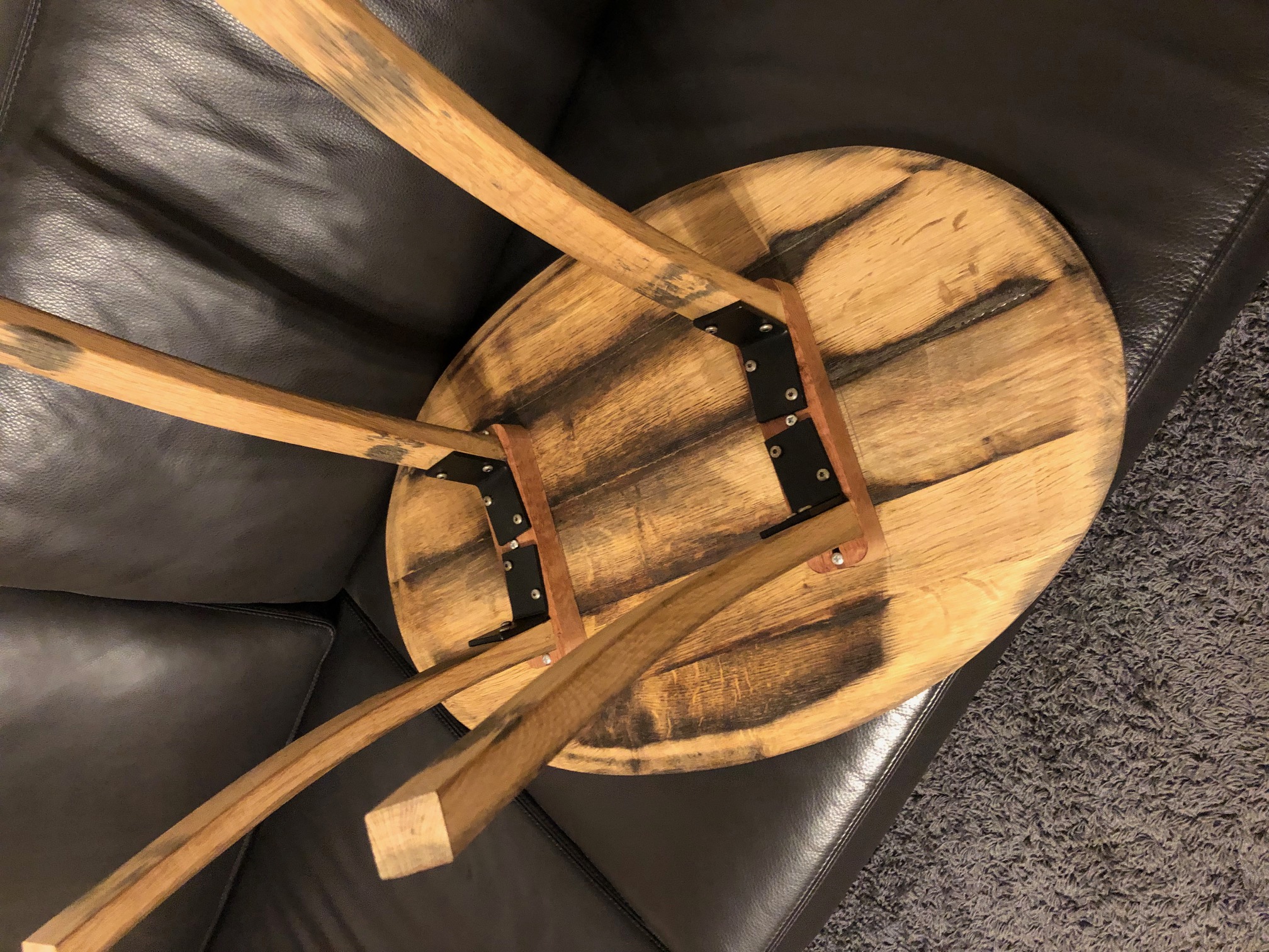

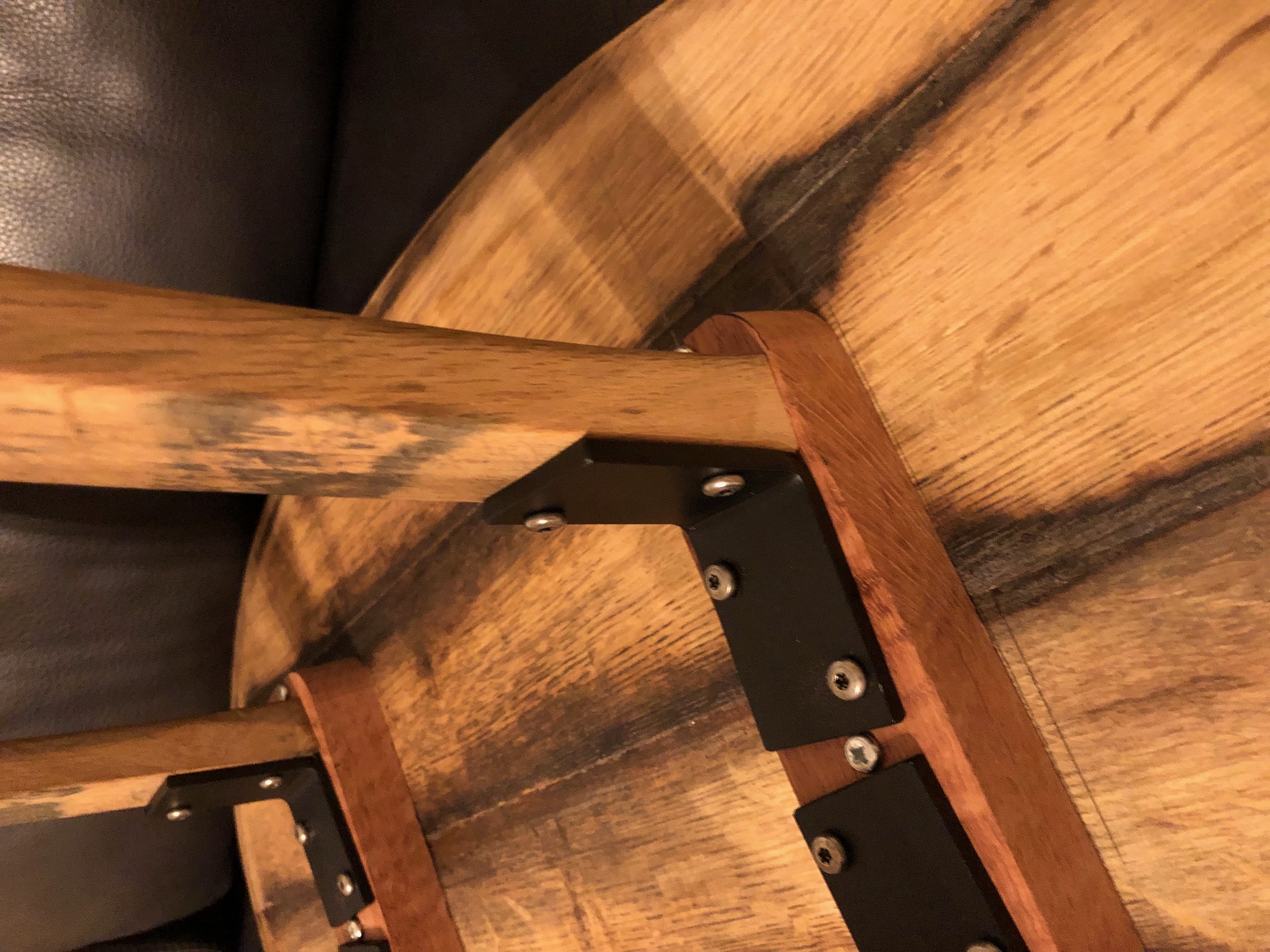

vielen Dank für die Rückmeldungen. Die Stahlwinkel mit 10° Spreizung (vom Senkrechten) habe ich von einem befreundeten Schlosser machen lassen, aus 4mm starken Stahl, sie sind mehr als stabil genug. Ich hatte zuerst Klötze aus Holz für die Füsse gemacht, aber das sah nicht schön aus und war viel zu klobig.
Die Querverstrebungen habe ich an beiden Enden mit Langlöchern versehen.
Das Holz habe ich von der Zerlegung zweier alten Weinfässer, die meiner Lebensgefährtin gehörten; was übrig blieb, habe ich dort gelassen. Die zwei Tische (der nächste ist etwas größer, entsprechend dem zweiten Faß) sind auch schon vergeben und fanden reges Interesse.

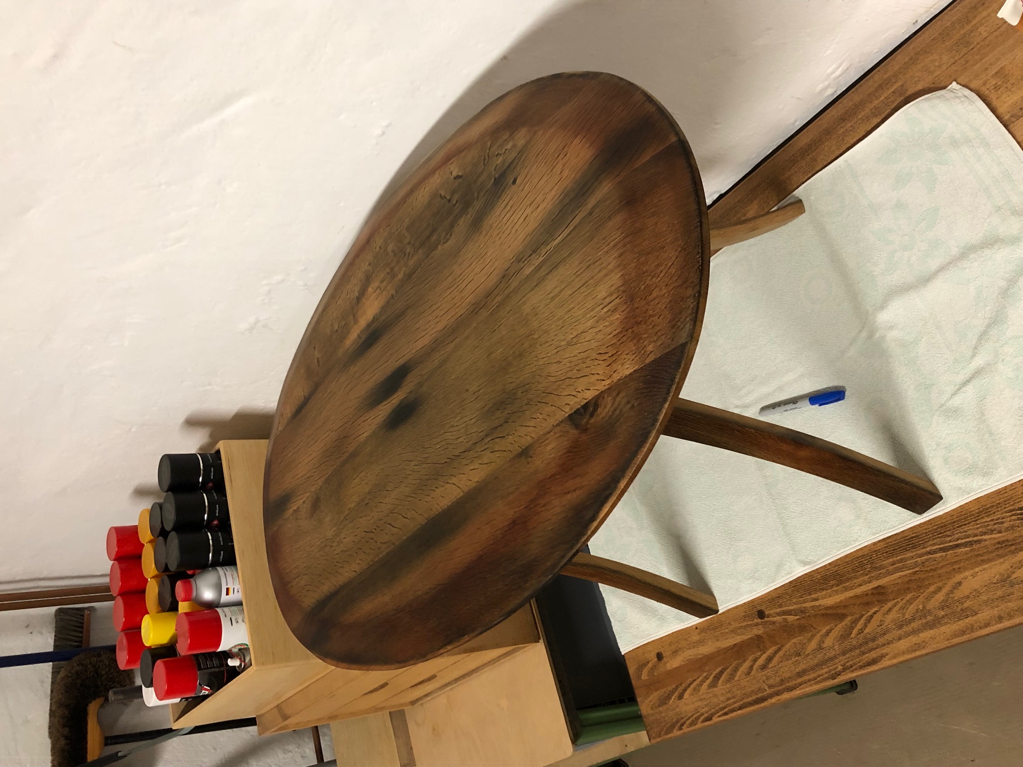

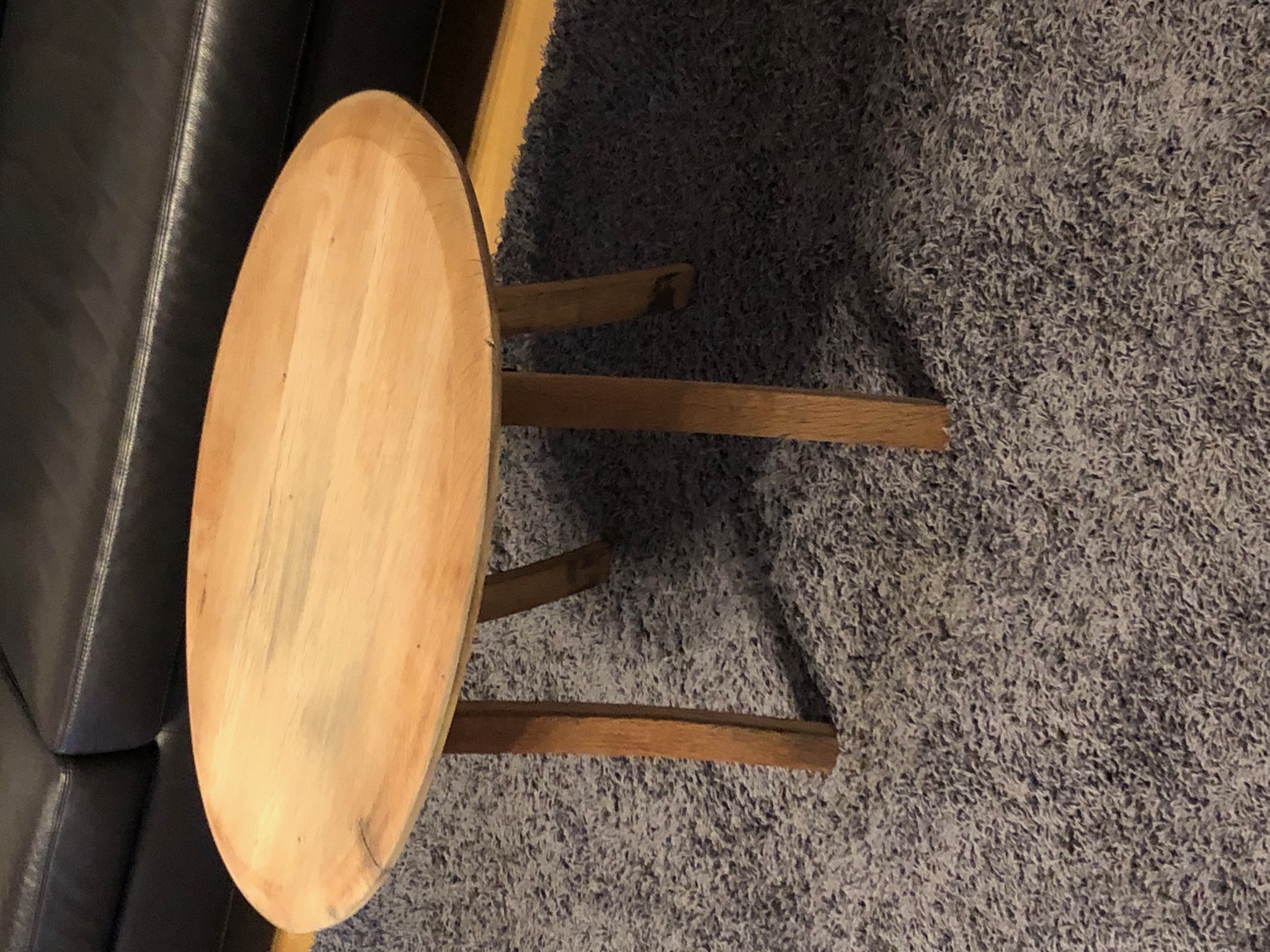

Liebe Holzwerker, jetzt ist der zweite (größere) Tisch auch fertig, und beide sind mit Bohnerwachs behandelt. Liebe Grüße, Mike

Übrigens war es doch eine ordentliche Menge Arbeit, bis aus den Faßteilen die Tische geworden sind - auch wenn es nach wenig Arbeit aussieht. Zuerst die Faßböden auseinander nehmen, abrichten und wieder zusammen leimen, dann oben und unten glatt hobeln (mit meinem alten ECE-Holzhobel, ging sehr gut) und schleifen. Dann Querhölzer zur Befestigung der Füsse und zur Vermeidung daß die Platte sich wirft anbringen. Die Füsse selber aus den Dauben schneiden und sauber schleifen. Die geschwungenen Füsse verlangen einiges an Feinarbeit - zum einen oben am Winkeleisen, damit sie satt aufliegen, und dann unten, damit man eine Ebene erzielt - d.h. daß der Tisch satt auf dem Boden steht und alle Füsse plan aufliegen. Das dauert etwas, weil ich die Füsse mit Winkeln in zwei Ebenen angebracht habe, sowohl längs als auch quer, und dazu sind sie auch gebogen. Mit etwas Zeit und Geduld geht es.
