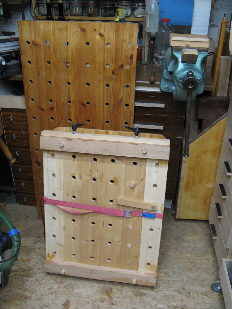

Das ganze mit den dazugehörenden Bildern:

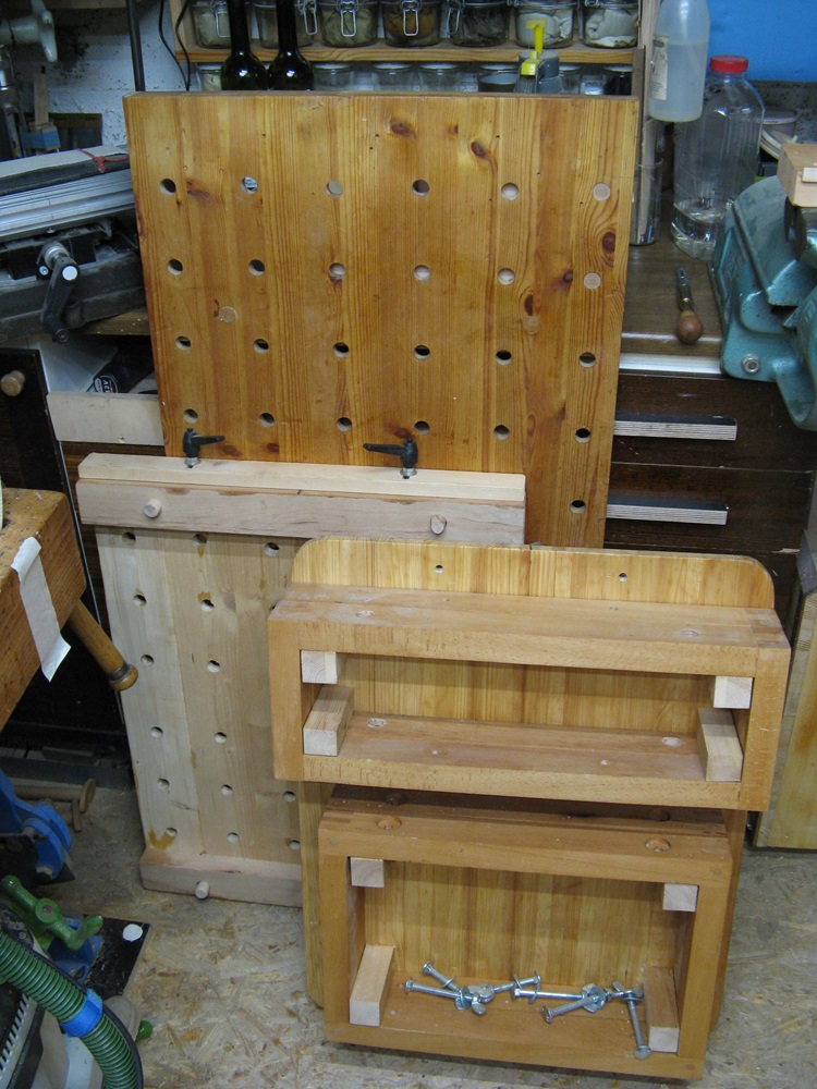

Die beiden Teile des Tischs, eine große Platte und ein Paket mit der Kleinen Platte und dem Unterteil.
IMG_7352 rdz.jpg (252.57 KiB) 15085 mal betrachtet

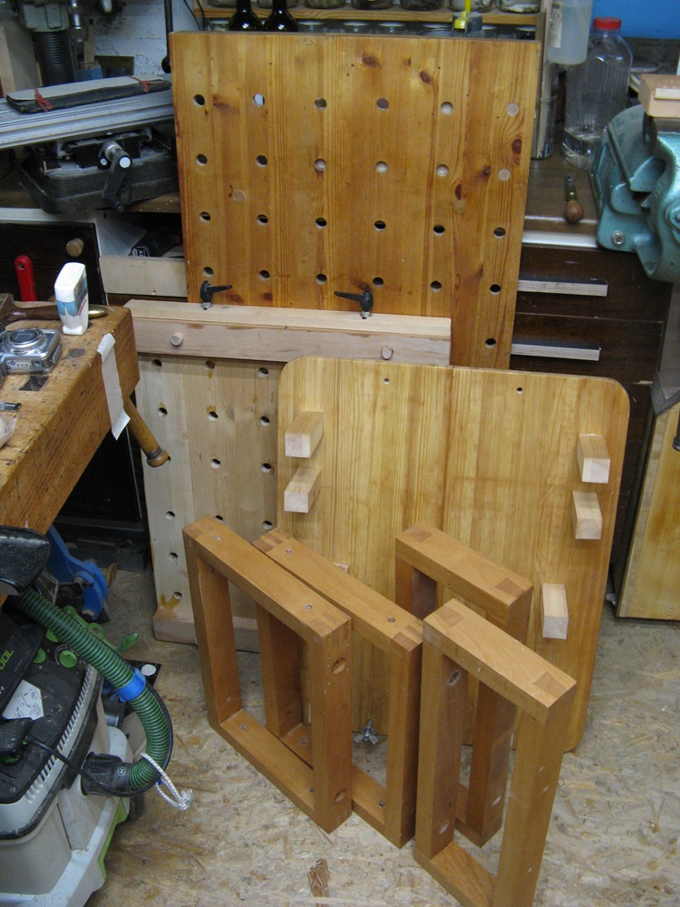

Das Paket wird ausgepackt. Die einzelnen Bestandteile werden sichtbar.
IMG_7353 2 rdz.jpg (260.63 KiB) 15085 mal betrachtet

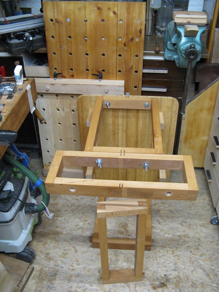

Mit Schlossschrauben erfolgt der Zusammenbau.
IMG_7354 rdz.jpg (262.66 KiB) 15085 mal betrachtet

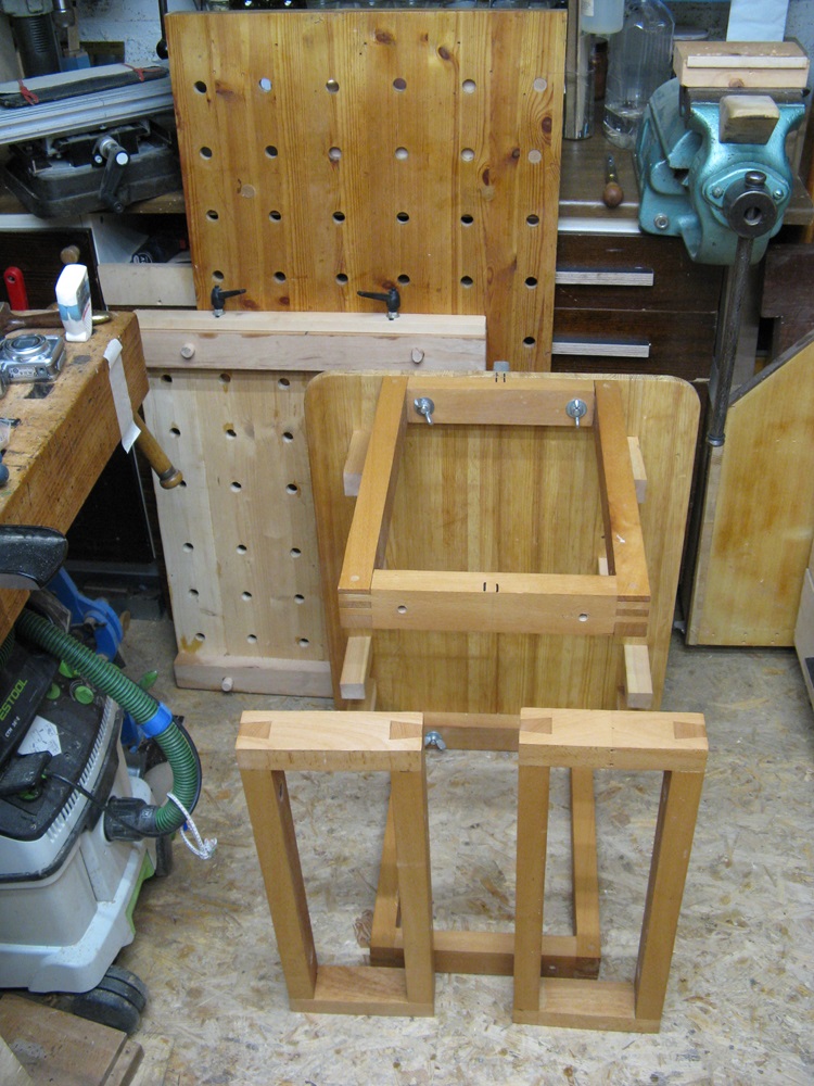

Die gekennzeichneten Einzelteile lassen sich leicht zusammensetzen.
IMG_7355 rdz.jpg (268.3 KiB) 15085 mal betrachtet

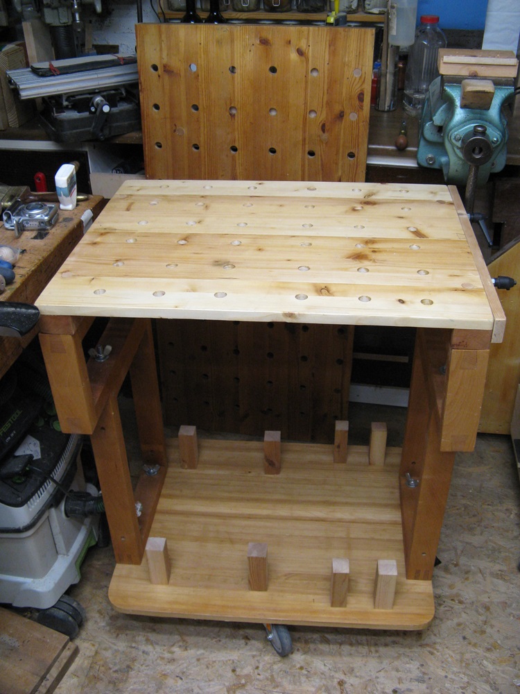

Ein schneller Zusammenbau und der Unterbau steht.
IMG_7357 rdz.jpg (274.12 KiB) 15085 mal betrachtet

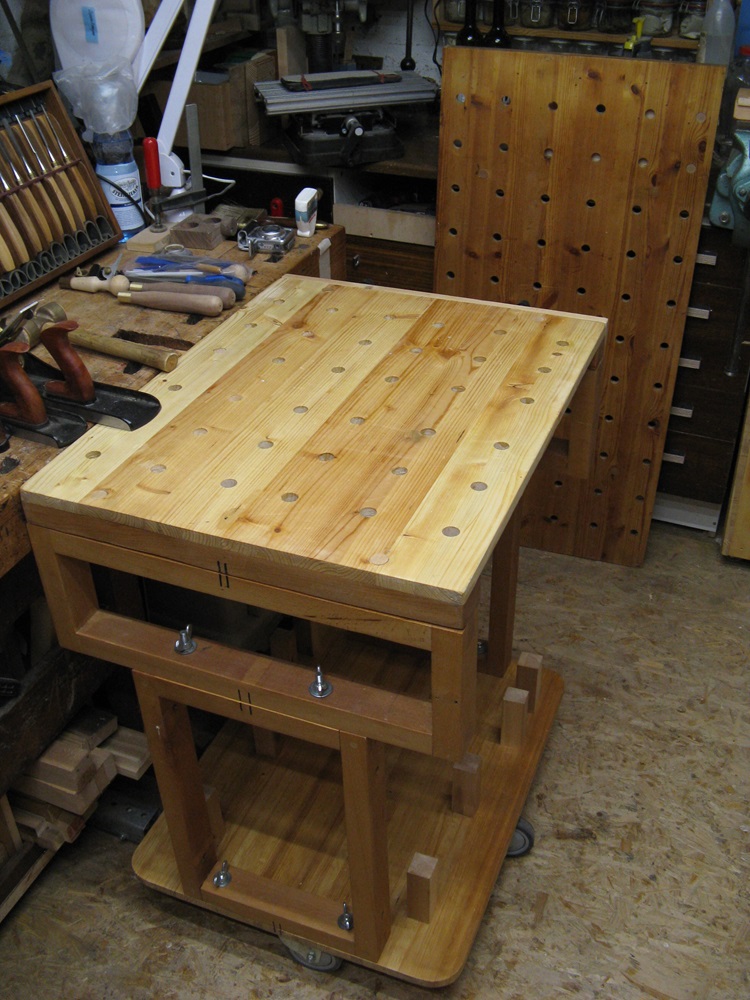

Dann die erste Platte drauf und der Tisch ist einsatzbereit.
IMG_7358 rdz.jpg (232.88 KiB) 15085 mal betrachtet
Ein in der Platte eingesteckter Zapfen kommt in die Hinterzange.
IMG_7360 rdz.jpg (230.16 KiB) 15085 mal betrachtet
Der Tisch wird in der Hinterzange  mit dem Zapfen fixiert.
IMG_7361 rdz.jpg (253.28 KiB) 15085 mal betrachtet

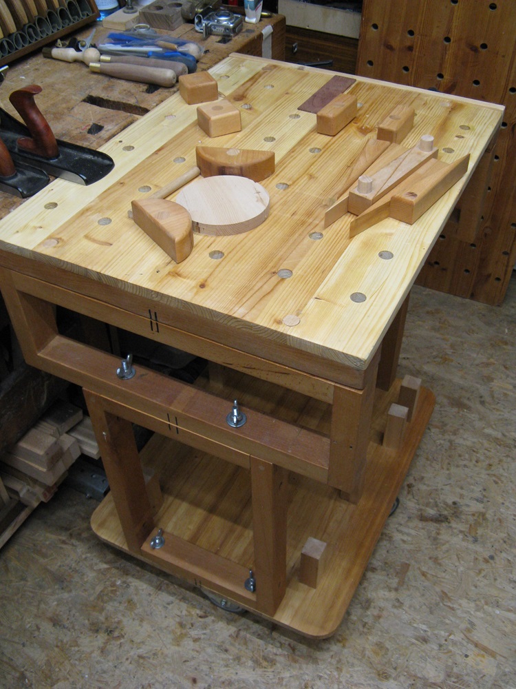

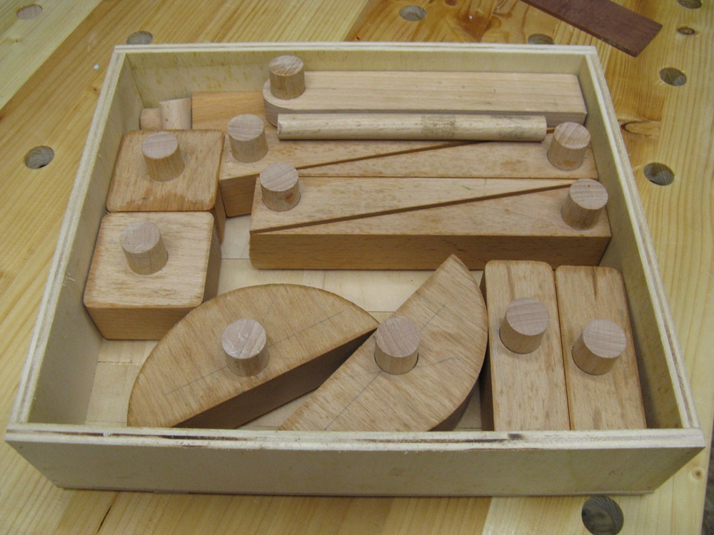

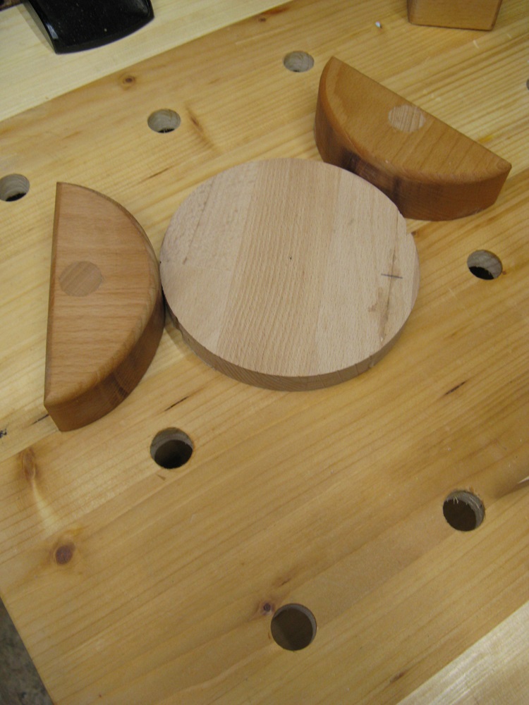

Die diversen Steckmodule habe ich aus Buche hergestellt und mit Rundhölzern im Durchmesser der Lochung verbunden
IMG_7362 rdz.jpg (257.27 KiB) 15082 mal betrachtet
Anhand eines Kreiszuschnitts veranschauliche ich die Funktion.
IMG_7363 rdz.jpg (174.82 KiB) 15082 mal betrachtet

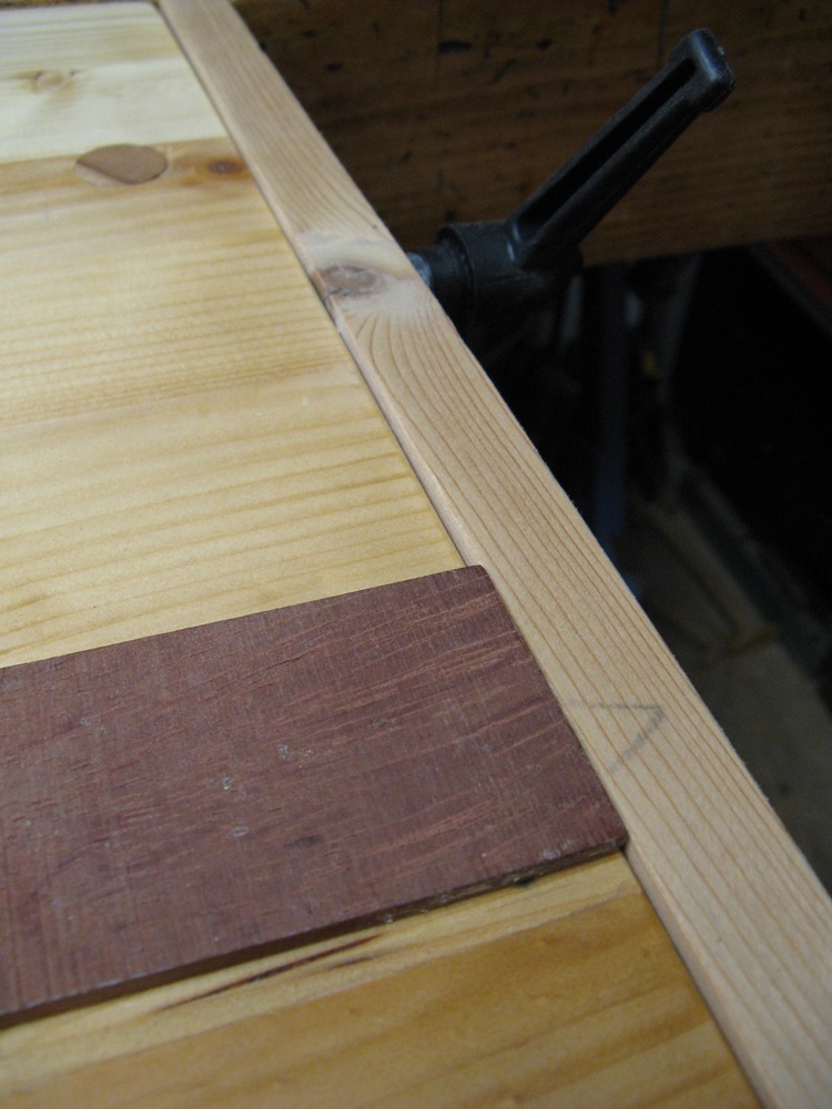

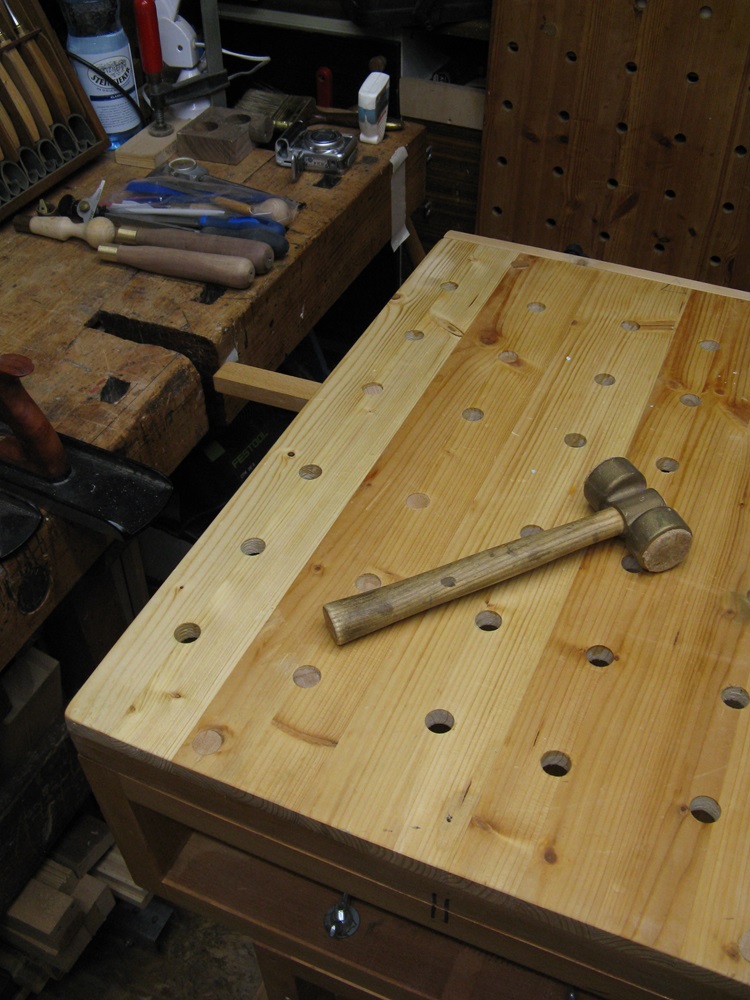

Mit der in der Höhe verstellbaren Stosskante können dünne Teile leicht gehobelt werden.
IMG_7367 red.jpg (183.25 KiB) 15082 mal betrachtet

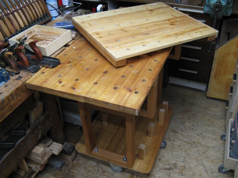

Aufgeräumt und schnell verfügbar, eine spannende Angelegenheit.
IMG_7369 rdz.jpg (215.76 KiB) 15082 mal betrachtet
Und somit ein Multifunktionstisch, einmal anders aber funktional.
IMG_7372 rdz.jpg (255.13 KiB) 15082 mal betrachtet

vielen Dank fürs zeigen. Hat es Vorteile, dass deine Formteile zum Aufstecken so dick sind? Ich verwende meist halb so dicke.

Hallo Johannes,
gerne geschehen und danke für den Kommentar.
Ja, das ist beabsichtigt gewesen, diese Stärke zu fertigen. Man kann so besser die Funktion zeigen.
Schmale Ausführungen sind seit Jahren schon mit der Erstfertigung der Ausgangsplatte vorrätig. Die sind aus Multiplex im gleichen Muster und in den Stärken 9, 12 und 16mm vorhanden. Die Anzahl hätte aber nicht auf die kleine Platte gepasst. :lol:

Besonders interessant finde ich die keilförmigen Bankhaken.
Ich verwende auch Keile zum spannen, muss dann mir aber immer ein Widerlager bauen und dann müssen die Keile auch noch gleichzeitig geschlagen werden. Geht alles, aber deine Idee ist doch um Längen galanter.
Werde ich sicherlich nachbauen.
Der Sinn der halbrunden Bankhaken erschließt sich mir hingegen nicht ganz.
Die machen doch nur Sinn, wenn die anliegende Seite des Werkstücks konkav ist, oder?
Eine gerade Werkstückseite würde den Anpressdruck sogar sehr punktuell abkriegen und könnte dann eine Delle bekommen.

> Markus, das Ergebnis ist ein Unikat, gewonnen aus einer Optimierung meiner Holzbearbeitung. Erst war eine große Tischplatte die Löcher bekam, dann auf ein schmaleres Maß gebracht wurde, weiter mit einem ungewöhnlichen Untergestell versehen wurde und dann nochmals reduziert den heutigen Anforderung angepasst wurde. Für mich jetzt die optimale nicht maximale Ergänzung meiner Werkstatt und schön dass Du dieses so erkannt hast.
Ja die Spanneinrichtungen sind eher individuell. Möbel-, Werkzeug- und Gitarrenbau sind schon unterschiedliche Holzbearbeitungsarten. Jede Form benötigt individuelle Vorrichtungen und Spannformen. Brauche ich da nur eine Haltevorrichtung oder nur ein Widerlager, soll das Objekt mit Druck gespannt werden oder nur anschlagen, jedesmal kann es angepasst werden und erfüllt die gestellte Anforderung. Das mit der Rundung, ja, alle geschwungenen Formen kann man damit sehr gut fixieren und bei mir sind es Arbeiten am Gitarrenkorpus. Die Anordnung der Spannelemente zwischen Ober- und Unterbug mit einer leichten Klemmung an den Rundungen hält die Decke oder den Boden in Form. Für die geraden Werkstücke dienen die sonstigen Bankhaken mit Keilen.
Dir viel Erfolg beim Nachbau und lass bitte was hören, wenn Deine Ausführung zu Deiner Zufriedenheit ausfällt. Gerne übernehme ich weitere Entwicklungen die mir nicht in den Sinn gekommen sind.
