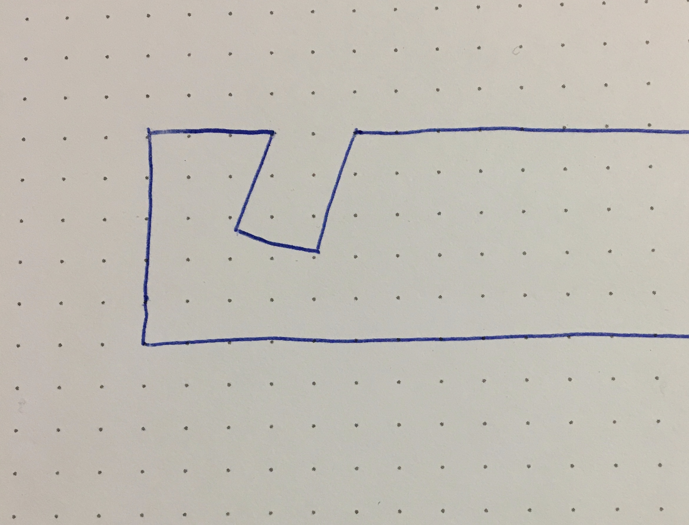

zur Verdeutlichung, hier eine Skizze:

die Skizze macht es klar: die ganze Nut steht schräg. Ja, das geht mit dem kleinen Simshobel. Es geht aber auch mit einem Grundhobel. Beim Grundhobel müsste man einen Keil oder eine Leiste unterlegen, damit die Schrägstellung gewährleistet ist.

das mit dem Keil bringt mich auf eine Idee. Wenn man einen Grundhobel aus Holz hat, ist es ja nicht so schwierig einen passenden schrägen Kasten zu bauen, in den dann das Eisen mit der Spannschraube, bei Bedarf, wandern kann. Danke.
