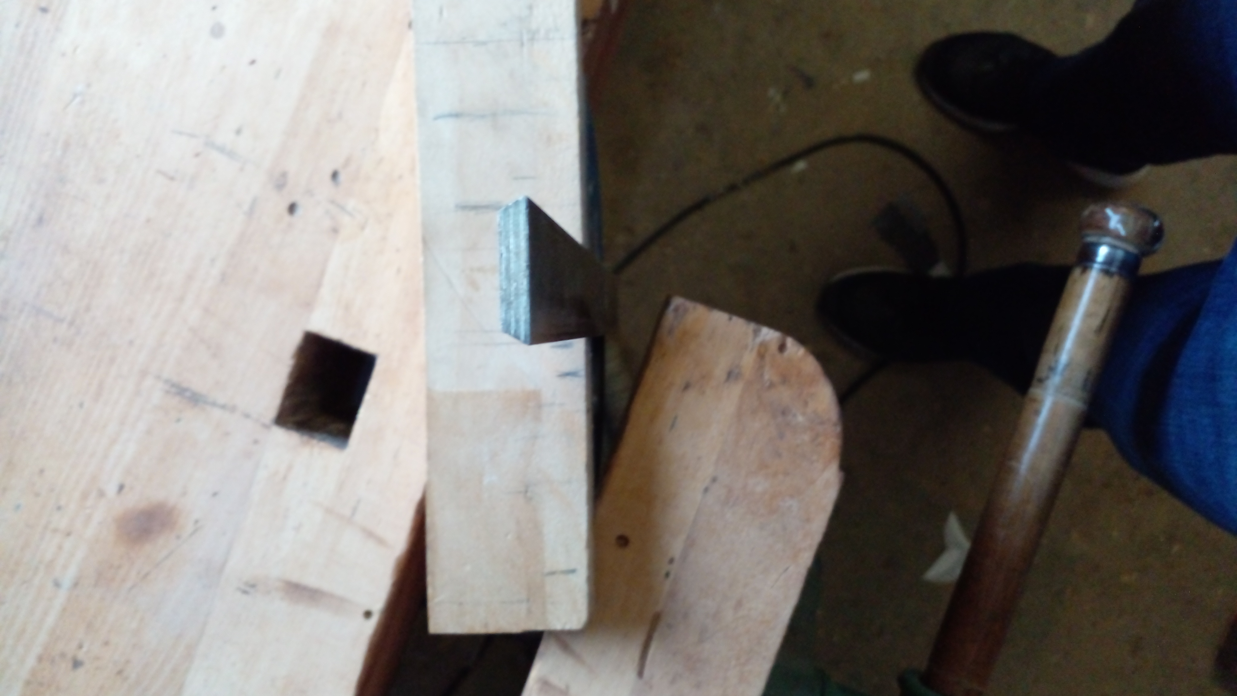

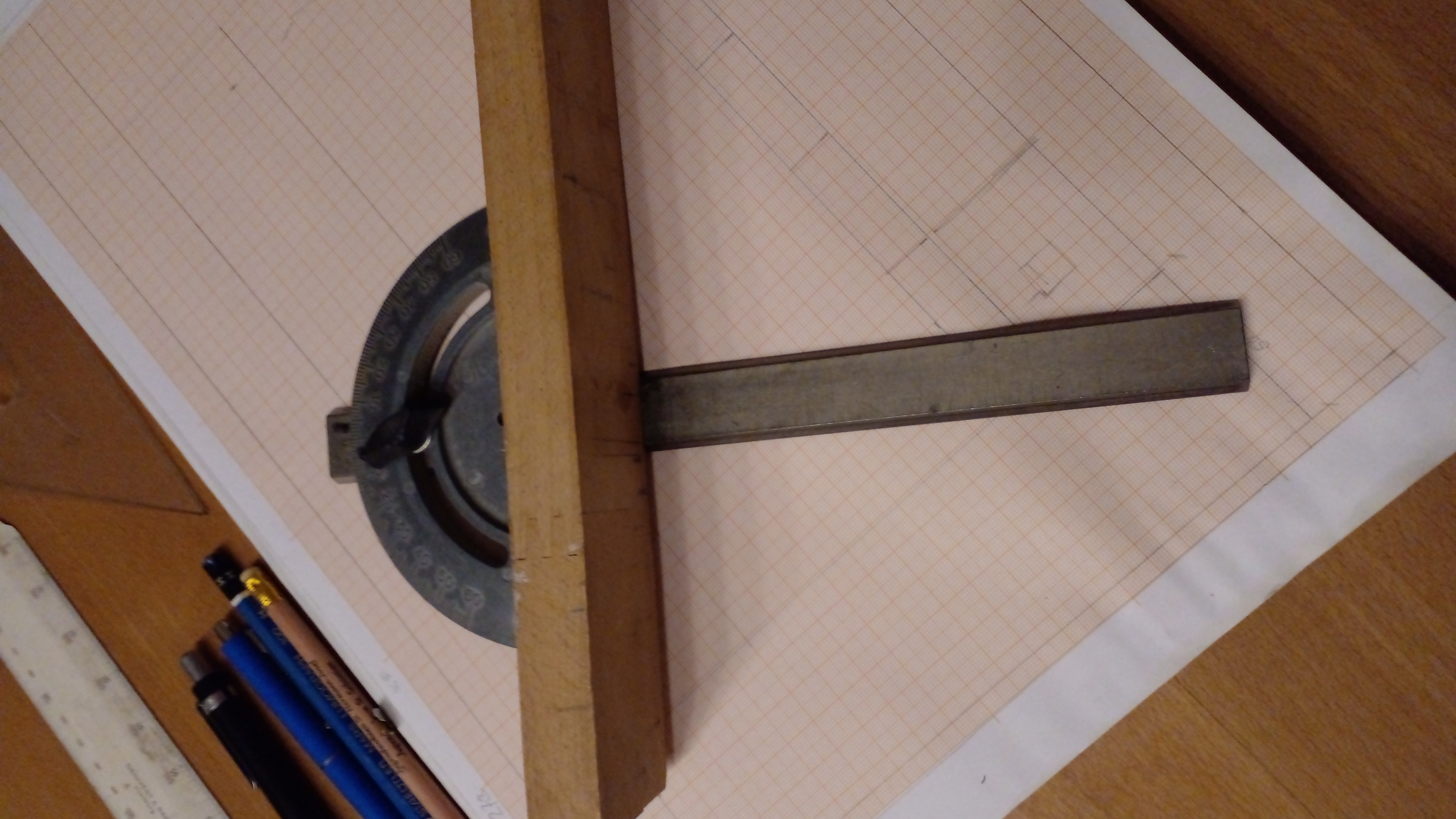

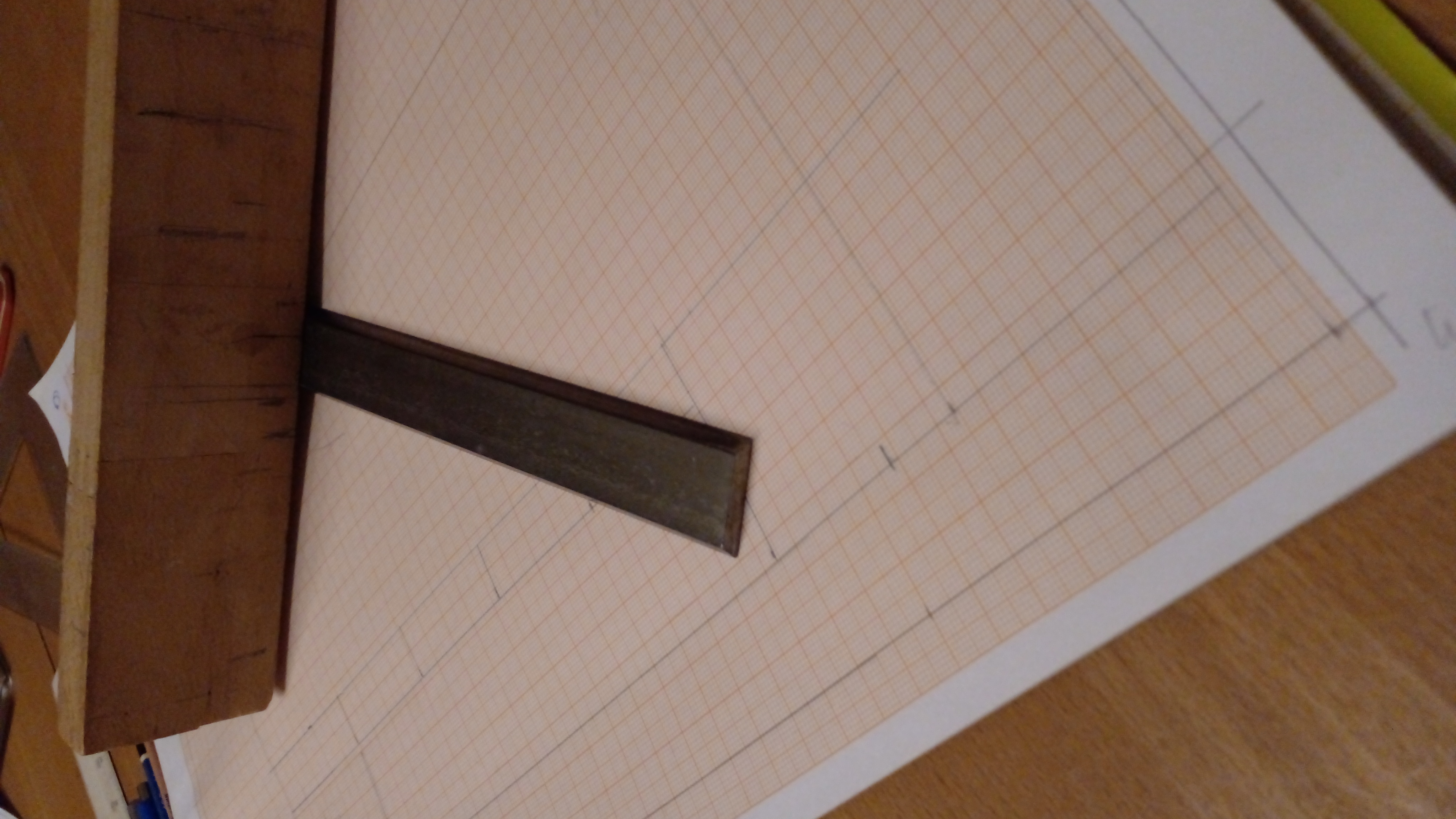

meine alte Robland x310 hat eine trapezförmige Nute im Kreissägentisch.
Ich würde gerne noch einige andere Vorrichtungen bauen, brauche aber dafür ein Profileisen wie af den Fotos zu sehen.
Weiß jemand wo ich sowas bekommen kann? Maße sind 24mm unten, 19 oben 5mm stark.
Grüße Michael

Hallo Michael,
eventuell würde es doch reichen, 20x5mm Flachstahl zu besorgen und oben die Schräge anzufeilen.

V1: bei Robland Teil X217 anfragen
V2: Maschinenbauer anfragen, ob er es nach Muster fräsen kann
V3: POM Platte 5 mm beschaffen, mit geneigtem HM Sägeblatt selbst zuschneiden und einpassen.

Hallo Thomas, vielen Dank für Deine Tipps,
den Schiebeschlitten habe ich wie auf meinen Bildern zu sehen ist. will ihn aber nicht jedesmal demontieren. Weißt Du ob man dieses POM auch hobeln kann (Dickte)?
VG Michael
