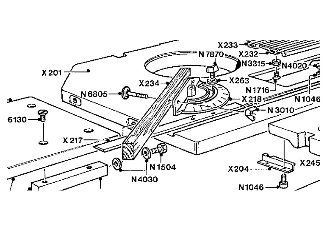

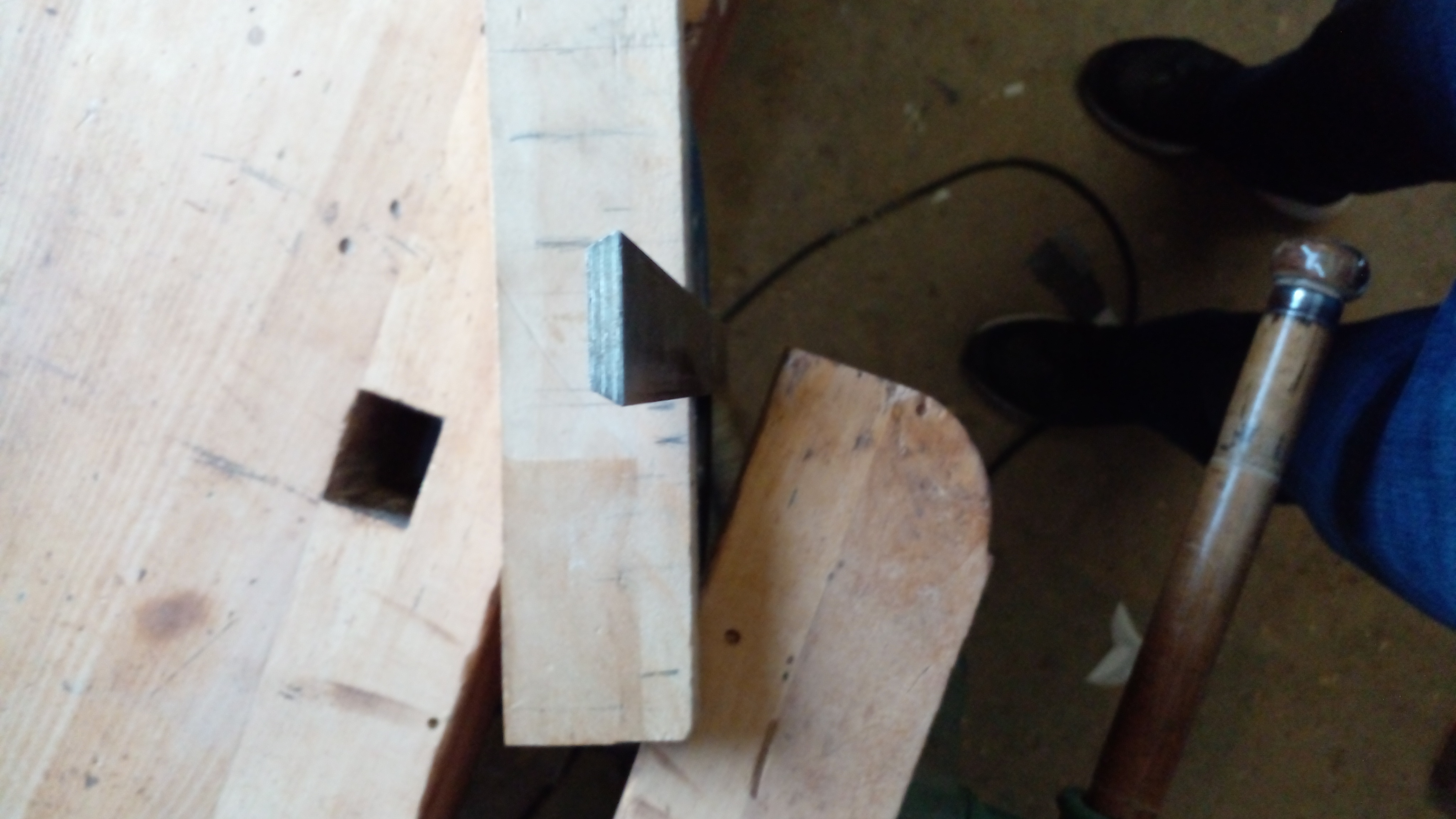

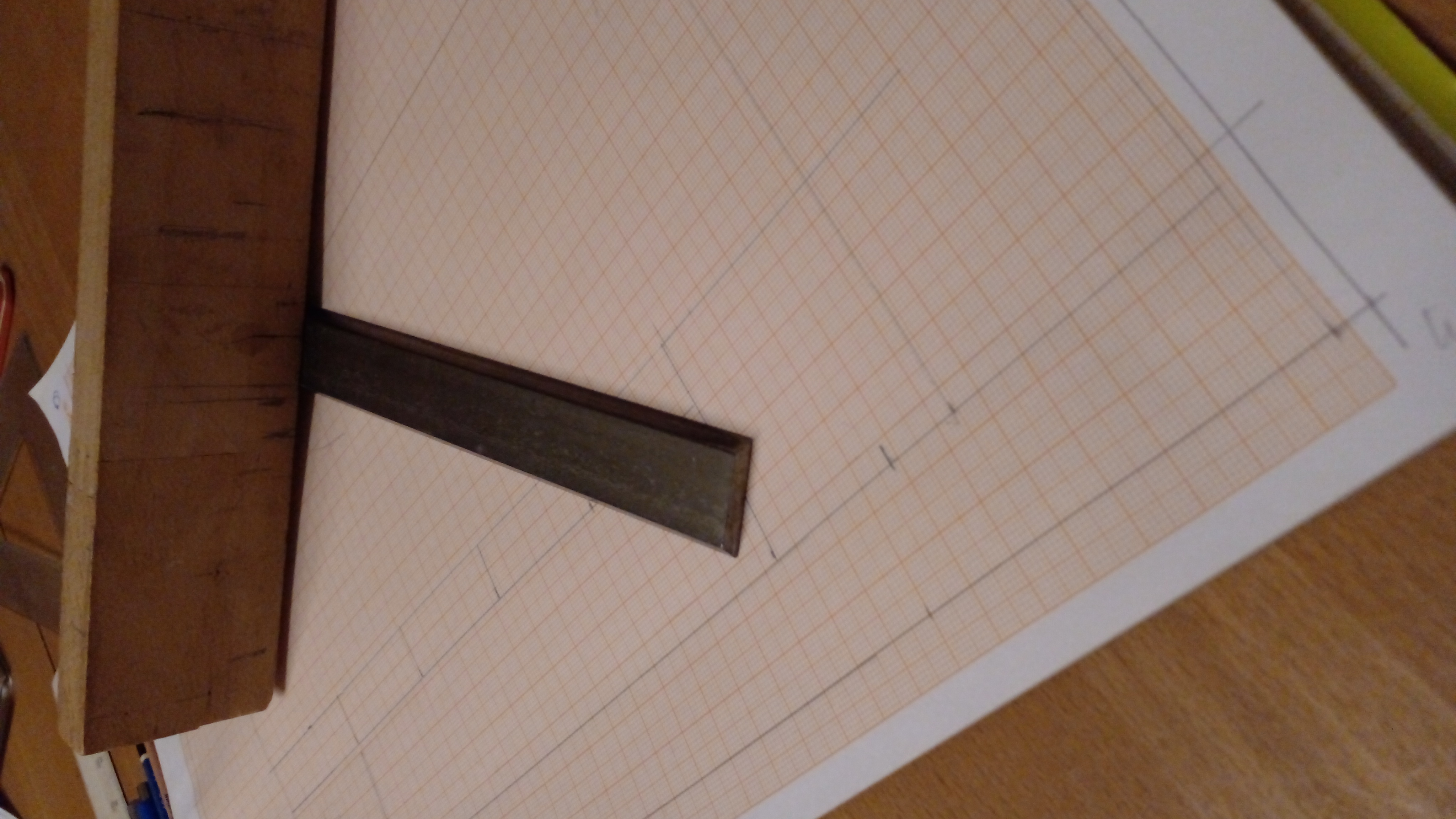

meine alte Robland x310 hat eine trapezförmige Nute im Kreissägentisch.
Ich würde gerne noch einige andere Vorrichtungen bauen, brauche aber dafür ein Profileisen wie af den Fotos zu sehen.
Weiß jemand wo ich sowas bekommen kann? Maße sind 24mm unten, 19 oben 5mm stark.
Grüße Michael

Hallo Michael,
eventuell würde es doch reichen, 20x5mm Flachstahl zu besorgen und oben die Schräge anzufeilen.

Beitrag von Thomas Kaes »
V1: bei Robland Teil X217 anfragen
V2: Maschinenbauer anfragen, ob er es nach Muster fräsen kann
V3: POM Platte 5 mm beschaffen, mit geneigtem HM Sägeblatt selbst zuschneiden und einpassen.
