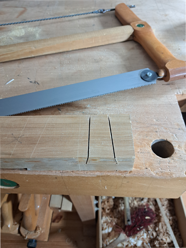

Nun aber zur gegrateten Überblattung, die ich mit zwei Resthölzern 66x41, Lärche ausprobiert habe.
Herstellung des des Blattes:

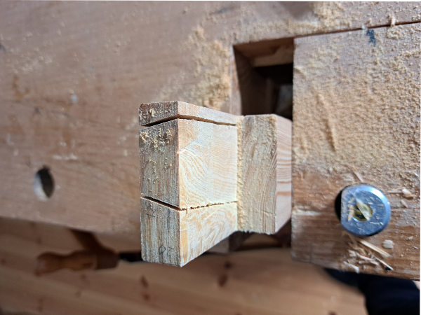

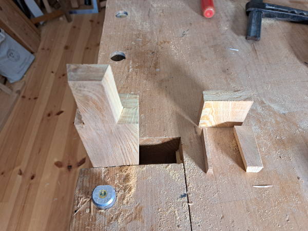

Das Blatt wird zu einem Schwalbenschwanz gesägt
rechts liegen die abfallenden Stücke.

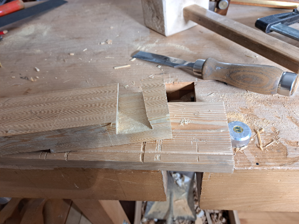

Einschnitt und Ausstemmen der Gratnut:

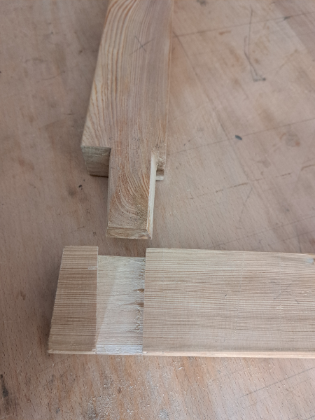

Die Verbindung vor dem zusammenfügen

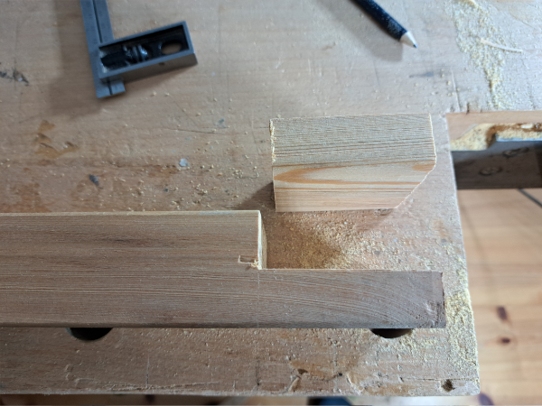

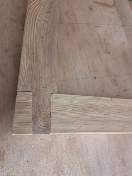

und nach dem zusammenschieben:
Nicht ganz perfekt gearbeitet, aber immerhin.

Die Verbindung ist durch die doppelte Keilform sehr passungsfreundlich und kann enger gearbeitet werden als die Schlitz-Zapfenverbindung.
Schon durch einfaches zusammenscheiben ist sie stabil. Zwei Holznägel kämen noch hinzu, die die Verbindung sichern.
Bohrt man hier die Löcher leicht versetzt kann die Verbindung auf dem letzten Millimeter gespannt werden. Die Verbindung braucht keinen Leim.
Laut T. Tietz, wurden im Barock eher dünne aber dafür breite Bretter geschnitten. Die ließen sich leichter rissfrei trocknen.
Die gegratete Überblattung erlaubt kommt solchen Formaten entgegen. Sie funktioniert aber auch, wie ich gerade feststellen konnte bei anderen Seitenverhältnissen.

Hallo Christof,
eine interessante Verbindung, in der Tat.
Schon alleine dadurch, dass man sie nur von einer Seite aus erkennt.
Von der Nicht-Schwalbschwanzseite aus würde jeder einen Schlitz- und Zapfenverbindung vermuten.
Sie scheint keiner Regel oder Symmetrie zu folgen und bringt so ein Art Unordnung bzw. Unruhe in die Optik rein.
Für die Außenseite einer Schranktür finde ich sie nicht so schön.
Für die Innenseite schon eher, besonders, wenn man mal etwas haben möchte, das nicht Standard ist, was aber nicht sofort ersichtlich sein soll.
Ihr großer Vorteil ist, dass alle Fugen beim Zusammenbau mit einem versetzt angeordneten Holznagel dicht verpresst werden, wenn man gut gearbeitet hat. Zwingen sind dann unnötig.
Erinnert mich ein bisschen an japanische Verbindungen.
Die Verbindung ist aber schon aufwendiger als eine normale Schlitz- und Zapfenverbindung.
Und mit Maschinen braucht man es wahrscheinlich erst gar nicht versuchen.

Guuden,
mir würde das knappe Vorholz Sorgen machen, zumindest bei schpaltfreudigen Holzarten.
Ein paar Holznägel im diesem Bereich wären meine Idee dazu.
Zu bedenken ist, dass damals im Bereich der Bautischlerei kaum Vertrauen in die Dauerhaftigkeit von Leimen bestand.
Es wurden deshalb gerne Verbindungen eingesetzt die formschlüssig hielten.

Hallo in die Runde,
tatsächlich eine interessante, für mich auch eine seltsame Verbindung.
Die konkrete Türe und den Anwendungsbereich der Verbindung kenne ich leider nicht.
Mir erscheint sie für eine Türe ungewöhnlich, ich teile da die Bedenken von Konrad Holzkopp mit dem Vorholz.
Außerdem erscheint mir recht unlogisch für eine schwere Außentüre, daß man durch die mehr oder weniger hälftige Überblattung den Rahmen doch massiv schwächt.
Konstruktiver Schwachpunkt ist ja bei einer gezapften Rahmenverbindung das Zapfenloch, aus gutem Grund ist das normalerweise ja nur ein Drittel der Rahmenstärke. Mir erscheint diese Aufteilung als ausgewogen - ausreichend stark für den Zapfen, annehmbar für das Zapfenloch.
Weiterhin läßt sich bei so einer Verbindung die Füllung eher umständlich unterbringen, Nut oder Falz müßten abgesetzt sein, beim Zapfen (im Gg.satz zur Überblattung bsw. die mit Grat) kann man ja "Durchfälzen" oder "Durchnuten" entsprechend vorsehen.
Gut, besonders bei älteren Rahmen ist das ja öfters "stumpf" gelöst, mit aufgenagelten Füllungsleisten, evtl. ist das da ja auch so gemacht worden.
Entsprechende Rahmenpressen oder auch Zwingen hat man für große Türen lange nicht gehabt, dafür hatte man ja den verkeilten Zapfen.
Leimen, stecken, verkeilen. Natürlich zwischenzeitlich kontrollieren. Richtig ausgeführt ist das ja im Prinzip auch eine Art Schwalbenschwanz.
Ggf. noch Holznägel dazu.
Kann es sich vielleicht um irgendeine Reparaturverbindung handeln?
