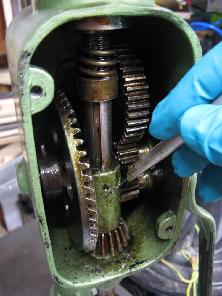

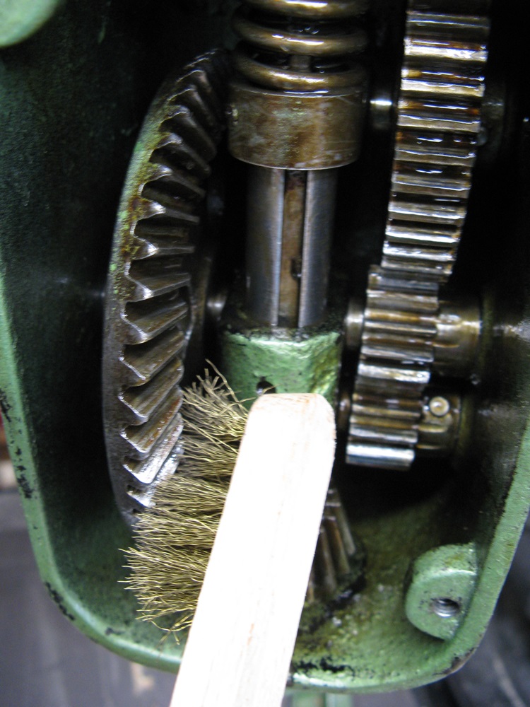

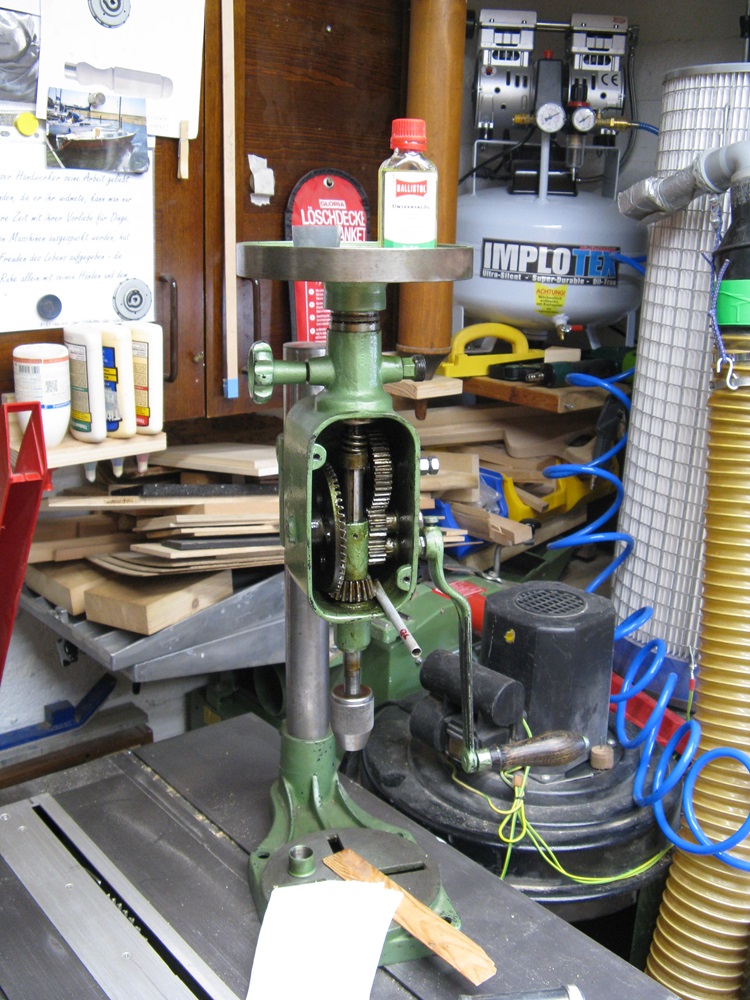

Nun habe ich sie Zuhause und meine erste Handlung war das Öffnen und der Blick auf die Mechanik. Gut gefettet war sie und da ich nicht wußte wie lange das Fett schon den Dienst versah wurde es soweit wie möglich entnommen.Mit Holzstäbchen, Wattstäbchen, Küchenrolle, Abschnitte von der Toilettenpapierrolle, Pinsel und Messingbürste und Stofflappen rückte ich der Mechanik auf den Pelz. Zuletzt wurde die Maschine mit Balistol weitesgehend gereinigt und trocken gerieben. Weitere Zerlegungen habe ich nicht vorgenommen, da die Maschine bisher keine Macken zeigt.
Einen höhenverstellbaren Tisch, der miterworben wurde habe ich auch weitesgehend auf die Maschine angepasst, dass die Bohrung mit 90° durchgeführt werden kann. Es fehlt noch eine Bankplatte aus Holz, stabil und leicht handhabbar und universell soll sie werden. Dann geht die Bohrmaschine als leise Ausführung in die Verwendung.
Der erste Schmodder ist entfernt
7333 REDZ.jpg (294.49 KiB) 8712 mal betrachtet

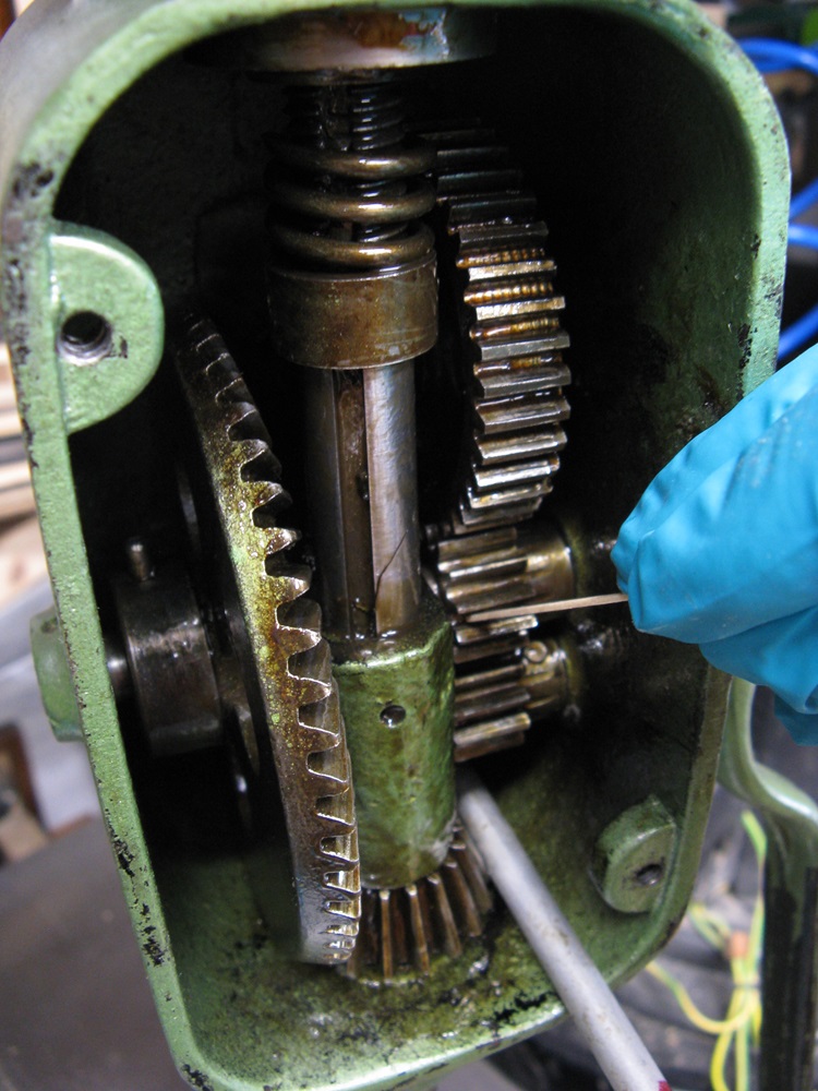

so sieht die Mechanik aus, zwei Geschwindigkeiten und steuerbare Absenkung und Leerlauf.
IMG_7334 REDZ.jpg (233.87 KiB) 8712 mal betrachtet

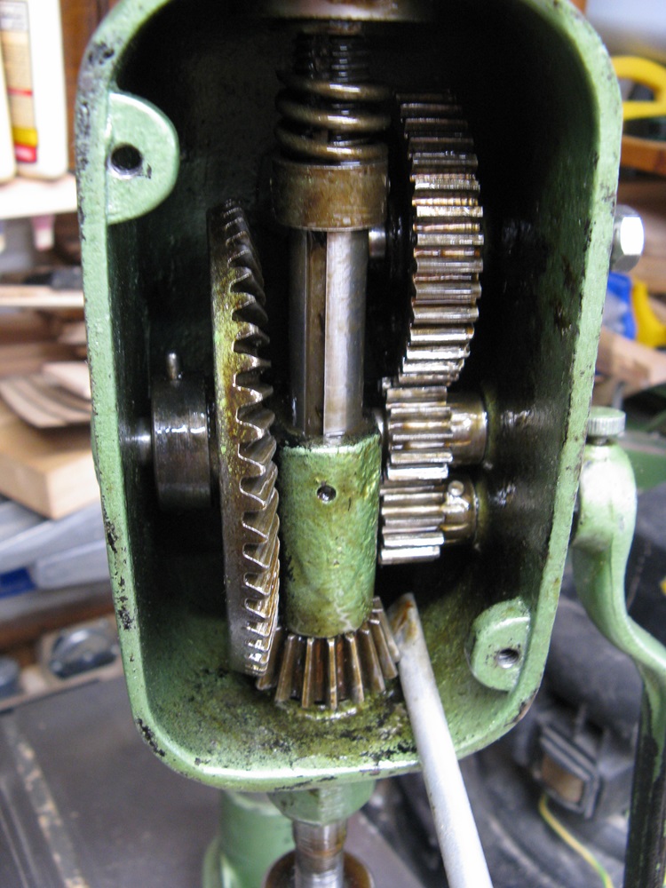

Mit Balistol wird gereinigt
IMG_7337 REDZ.jpg (222.08 KiB) 8712 mal betrachtet
Nachreinigen - fertig
IMG_7338 REDZ.jpg (224.98 KiB) 8712 mal betrachtet

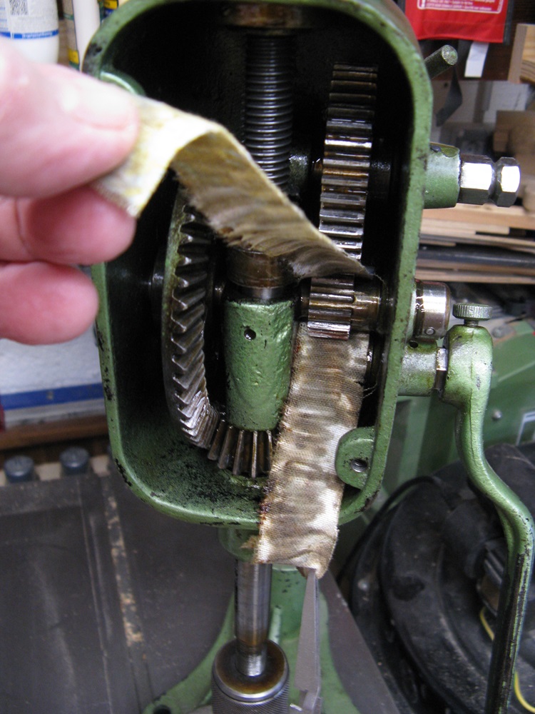

Mit der Messingbürste nachgearbeitet
IMG_7341 REDZ.jpg (215.66 KiB) 8712 mal betrachtet
Mit Stoffstreifen trockengelegt
IMG_7342 REDZ.jpg (222.78 KiB) 8712 mal betrachtet

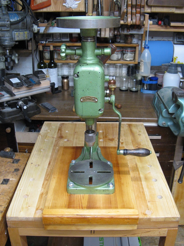

zu guter Letzt die Maschine für den Einsatz. Alle Tests sind abgeschlossen und die Bohrmaschine funktioniert. So geht sie nun an den Ort der wohl die höchste Einsatzzeit hat. Verloren habe ich den zusätzlichen Bohrtisch. Bei der Überarbeitung der Spannvorrichtung am zusätzlichen Tisch hat sich plötzlich ein Spannungsriss in dem Gussteil gezeigt und bei der Demontage bracht ein Teil der Spannzange aus die den Tisch an der Ständersäule gehalten hatte. Zuerst wollte ich mit Silberlot hartlöten aber nun liegt es im Schrott. Zum Ende des Beitrags nun noch die finalen Bilder der Maschine:

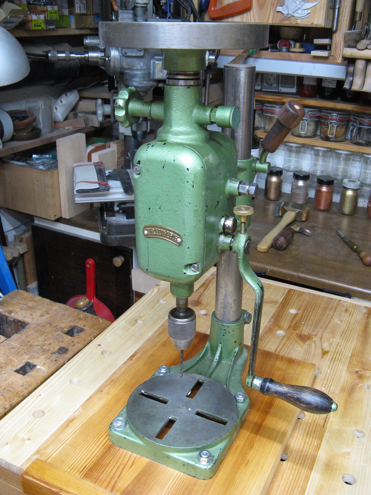

Frontalansicht mit der neuen Standplatte
IMG_7377 rdz.jpg (273.25 KiB) 8140 mal betrachtet

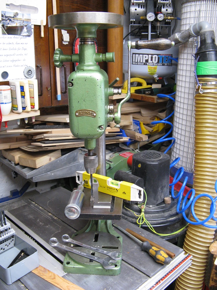

Seitenansicht mit neuer Feststellung der Kurbel und Knauf an der Feststellschraube für die Säule. Auch ist die Stauferbüchse wieder mit Fett gefüllt und die Geschwindigkeit der Absenkung ist dosierbar. Das Bohrfutter nimmt den Bohrer senkrecht auf und hat nach Messuhr nur minimalstes Spiel.
IMG_7378 rdz.jpg (298.13 KiB) 8140 mal betrachtet
Vielen Dank für Euer Interesse.
