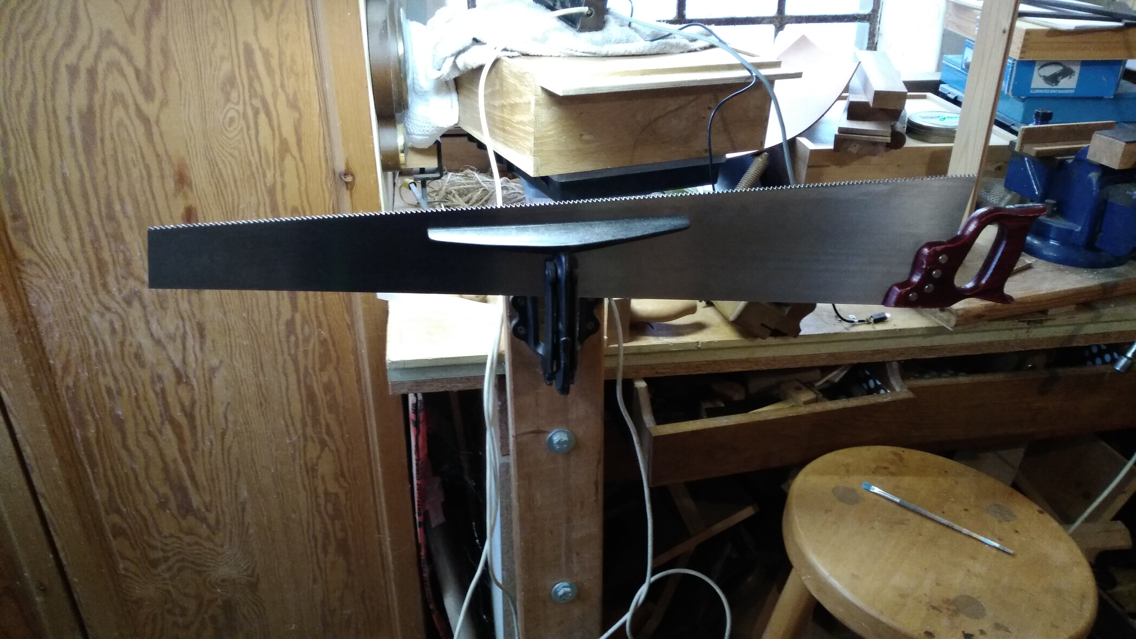

ich hatte hier vor ein paar Wochen von Ben einen 90 cm langen Fuchsschwanz erworben. Erst gestern bin ich dazu gekommen, ihn zu schärfen und ihn zu testen.
Als er bei mir ankam war ich über die Länge und das Gewicht doch erstmal erschrocken.
Die wichtigsten Daten:
Blattdicke 1.32 mm
Zahnweite 5,2 mm
Rake ca. 12°
Fleam 0°
Schränkung 0,55 mm
Gewogen habe ich ihn nicht, aber ihn einhändig zu führen ist schon so eine Sache.
Ich habe ihn abgerichtet und geschärft (Rake 4°), schränken war nicht notwendig.
Aufgabe waren ca. 5 Meter 28 mm Birke.
Ich bin 1,90 m groß und mein 62 cm langer Fuchsschwanz ist mir für diese Art zu sägen (siehe Bild) zu klein. Ich stoße dann oft mit dem Griff gegen das Holz. Da sind die 90 cm deutlich besser. Obwohl die Säge sehr schwer ist, habe ich dennoch Druck nach unten geben können und war so schneller. Wenn die Zähne ganz vorne griffen und ich mit Druck nach unten bis zum Sägegriff durch drückte gingen 11-13 mm weg. Ich weiß nicht, wie lange ich für die 5 m brauchte, aber es war absolut akzeptabel. War natürlich anstrengend.
Beim letzten Meter hatte ich aber den Eindruck, das die Schärfe nachließ.
Frage an euch: Wäre das normal?
Erstes Fazit: Eine tolle Säge, die ich trotz vorhandenen 62 cm FS und 100 cm Klobsäge gut gebrauchen kann.
Anbei noch ein paar Bilder.
Mit der Reihenfolge habe ich so meine Schwierigkeiten...

ich hatte diese Säge ja auch schon einmal in der Hand, mir wäre sie viel zu lang und zu schwer. Verglichen mit den üblichen "großen" Distons mit 26 inch (660 mm) langem und 1 mm dickem Blatt ist das wirklich ein Mörderteil. Aber gut, dass sie sich bei Dir als nützlich erweist. 5 m Längsschnitt am Stück - Reee- spekt!

ein Monsterblatt. Ich habe mal zwei 1mm starke Blätter bezahnt, da musste ich alle paar Zähne die Feile drehen.
Vielleicht ist Deine Säge einfach ja etwas weicher. Ich finde das eigentlich nicht schlimm, denn durchfeilen geht ja fix.
(und nein, ich empfehle nicht freihändigs schärfen ohne färben. Jeder so, wie er mag und es besser kann) :o)

Ich hatte auch den Eindruck, dass das Metall recht weich ist.
Ließ sich jedenfalls schnell und gut feilen.
Die Feile musste ich nicht mal drehen.
Freihändiges schärfen ohne färben, wer macht denn sowas??? :shock: ;)

Blaue Tusche aus dem Schreibwarenladen

nur um mal eine Säge zu testen würde ich nicht 5 m Birkenholz sägen ;) .
Von daher: Nein, es war kein Versuch. Die Birke wurde auch schon weiterverarbeitet.
Bei einer Gestellsäge könnte man sicherlich ein dünneres Sägeblatt nehmen, was auch sicherlich angenehmer wäre.
Wenn ich aber die gleiche Zahnweite und vor allem die gleiche Sägeblattlänge haben wollte, würde da schon eine sehr große Gestellsäge bei rauskommen.
Ob die noch händelbar wäre weiß ich nicht.

das wäre dann doch eine Rahmensäge, oder?
Ein festes Verhältnis oder auch Maximalverhältnisse von Blattstärke, Zahnweite (von bedeutzung ist wohl die Zahnhöhe)
und Sägeblattlänge ist mir nicht bekannt.
Aber wenn ich mir so eine Rahmensähge mit einem 0,4mm starken Blatt mit 3 TPI vorstelle,
glaube ich nicht, dass das ein gutes Ergebnis gibt. Auch gattersägen sind erstaunlich stark.
